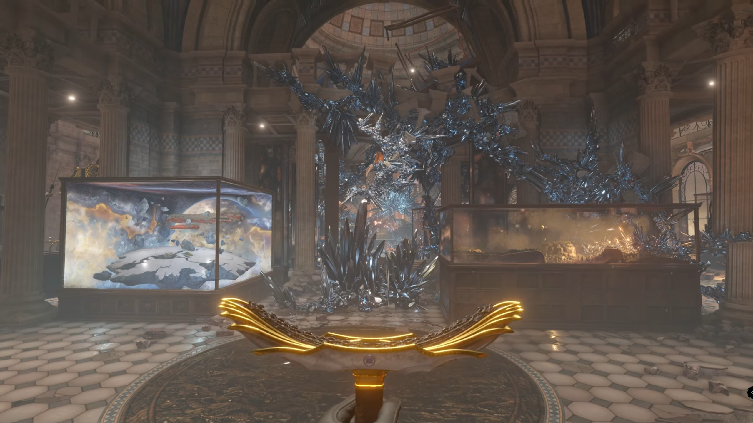

Ich stell hier einfach mal ne Frage, mal sehen, ob wer was weiss bzw. ähnliche Erfahrungen gemacht hat.
Also ich vor Kurzem eine 6900XT abgestaubt, bei AMD direkt (yay).
Auf Default lief das Ding sehr heiß und laut, also hab ich n Undervolt versucht.
Momentan ist die Karte im Wattman auf 1075mV eingestellt, Tackt maximal 2550 MHz, Power-Target -5%.
Niedriger is nich, weil dann gibts Probleme in zum Beispiel Valheim.
Lustiger Weise macht die Karte im Superposition Benchmark 1050mV und Power-Target -10% mit.
@Default macht die Karte in dem Benchmark etwa 9800-9900 Punkte.
@1075 macht sie 11100 Punkte. Das is schon ordentlich, wahrscheinlich kann sie den Turbo länger und höher halten, weil sie durch den UV nicht so warm wird.
@1050 (Wie gesagt nicht 100% stabil) macht sie 11500 Punkte.
Gemessen an solchen Benchmark Scores kann man also die Larte wirklich noch feintunen.
Jetzt aber das Ding und Zwar 3D Mark Time-Spy.
Das Ding crasht reproduzierbar, immer im gleichen Moment, zum gleichen Zeitpunkt, sobald ich die Core Voltage auch nur angucke! Find das seltsam. @Default läuft es 1a, sobald ich aber nur 25mV weniger einstelle fährt das Ding an die Wand aber das eben auch nicht sofort und wirklich EXAKT an der gleichen Stelle, siehe Screenshot. Wirklich so ziemlich auf den Frame genau.
Bisher hat mich das nicht so sehr tangiert, da alles andere einfach läuft.
Furmark Burn-In 3 Stunden, Superposition auf Loop, Wattman Stresstest und auch Gaming, wie Doom, oder Mafia: DE.
Deswegen wollte ich einfach ma fragen: Hat wer ähnliche Erfahrungen gemacht?

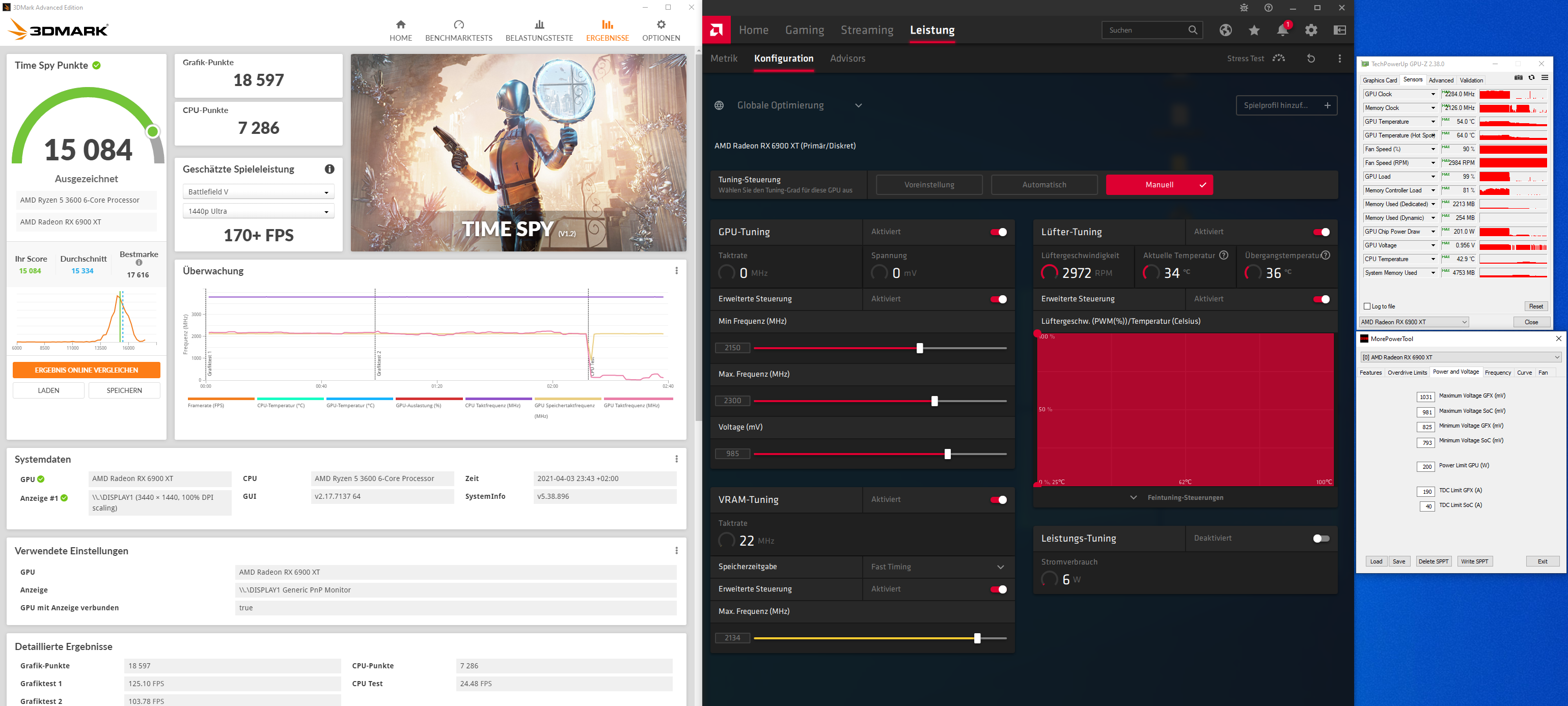

Hier mal wieder etwas Spielerei^^
Der Ryzen 3600 aber nur 3.8GHz und RAM mit schlechten 18er Timings, macht auch schon bissl was aus.
BTW das sind max 200W, der Bench startet mit knapp 170-180W, glaub hab die Amps zu stark runter geschraubt^^

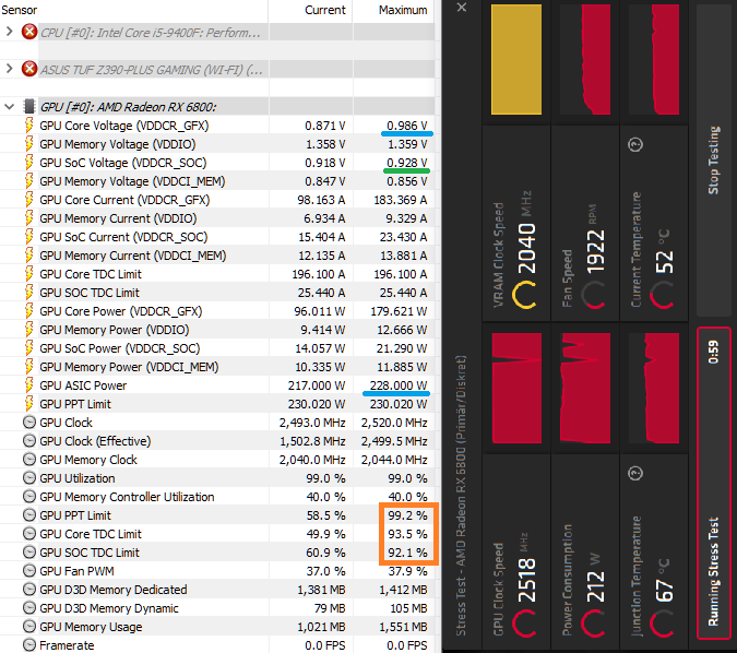

Ob die A zuwenig sind, kannst Du in HWinfo sehen. Da reicht schon kurz der AMD-Stresstest.
(bei mir sinds für 179W/228W = 196A =zu 93,5% ausgelastet, aber nur ne 6800, kann sein das die 6900 ein mue mehr braucht ; die 179W sind der Wert bei GPUCorePower VDDCR_GFX)

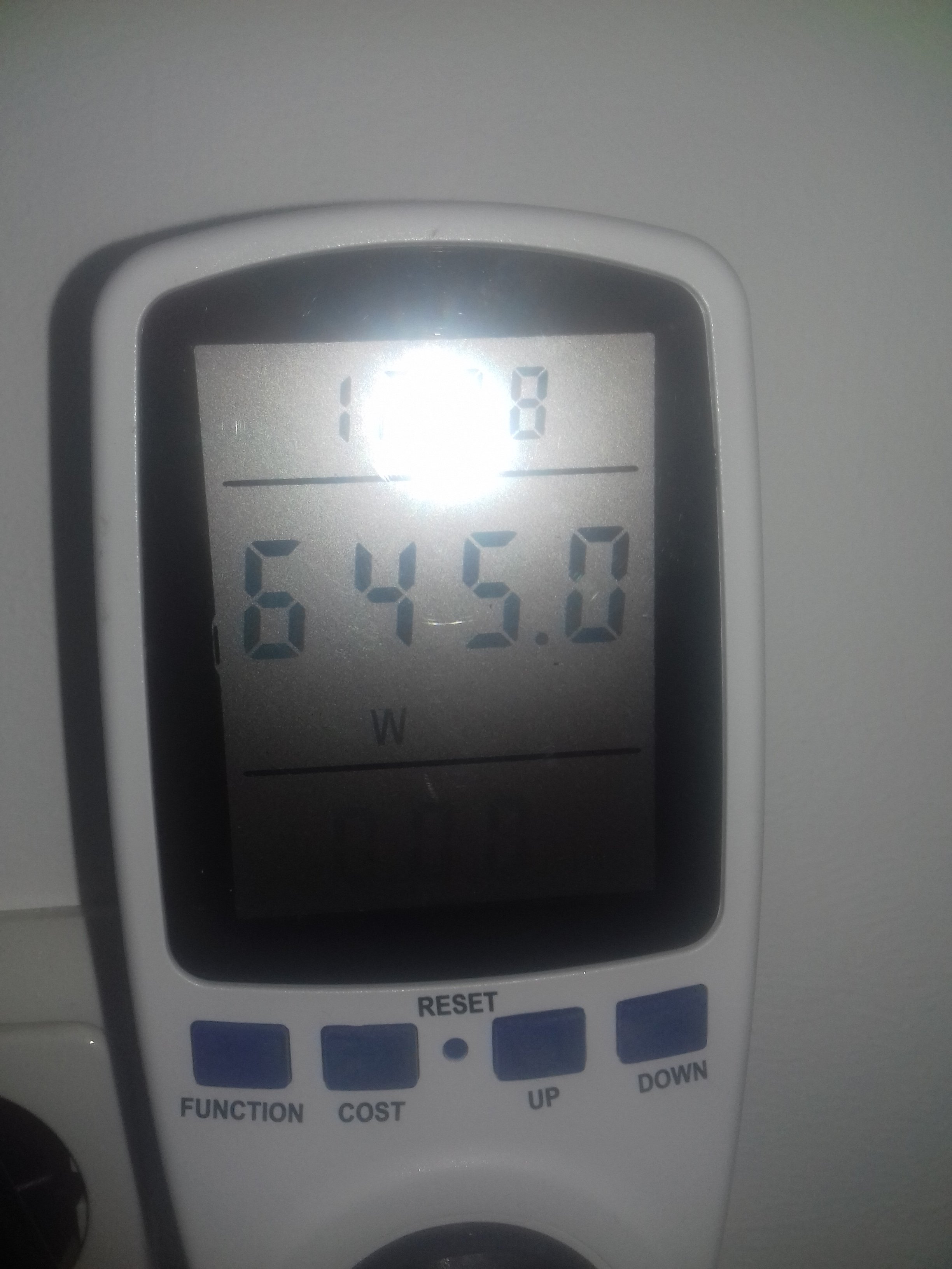

8700K + Speedster Merc 6800 16 GB Ram alles mit OC und hohem Powerlimit...
Per Prime 95 + Furmark Extreme Burn in stolze 645 Watt mit nem kleinen 6 Kerner und kleiner 6800
750 Watt bei deinem System finde ich ohnehin etwas knapp bemessen abseits der Probleme... Klar Netzteil ist nicht gleich Netzteil aber trotzdem hätte etwas mehr nicht geschadet um auf Nummer sicher zu gehen...

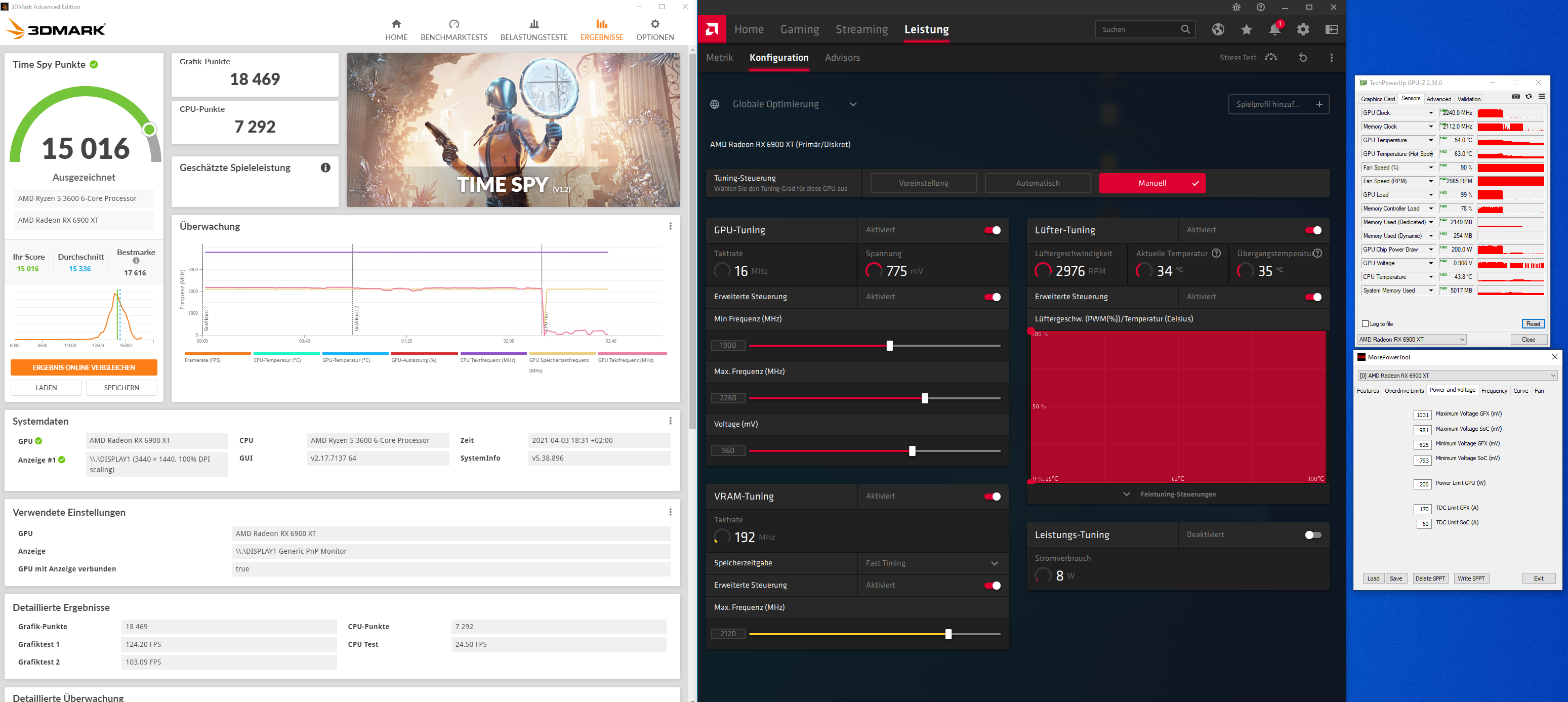

GPU-Z off gab net mehr Punkte diesmal komisch, konnte mich dennoch etwas verbessern.
Lüfter ist auf der Backplate (120er mit 1500 RPM)
18600 points für 200W gut? Kp ob da noch was drin ist.

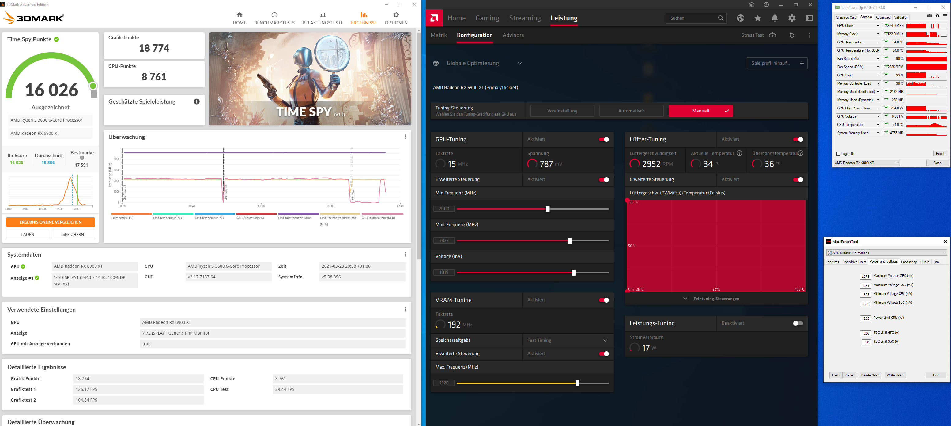

Edit:
Hab gesehen hatte mit einem anderen Setting schon bessere Resultate... Vllt lags aber auch am CPU/RAM OC, muss ich morgen testen.

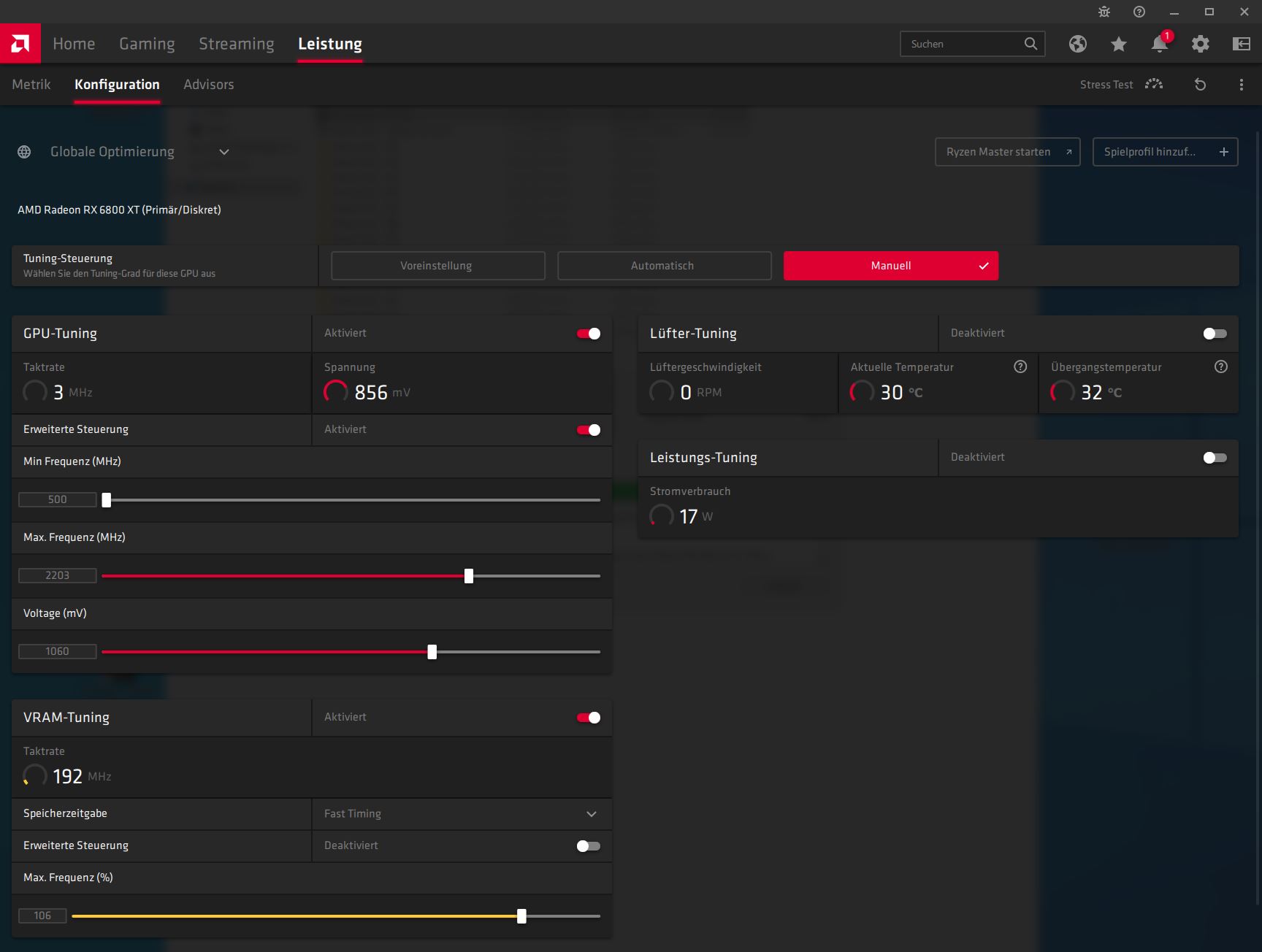

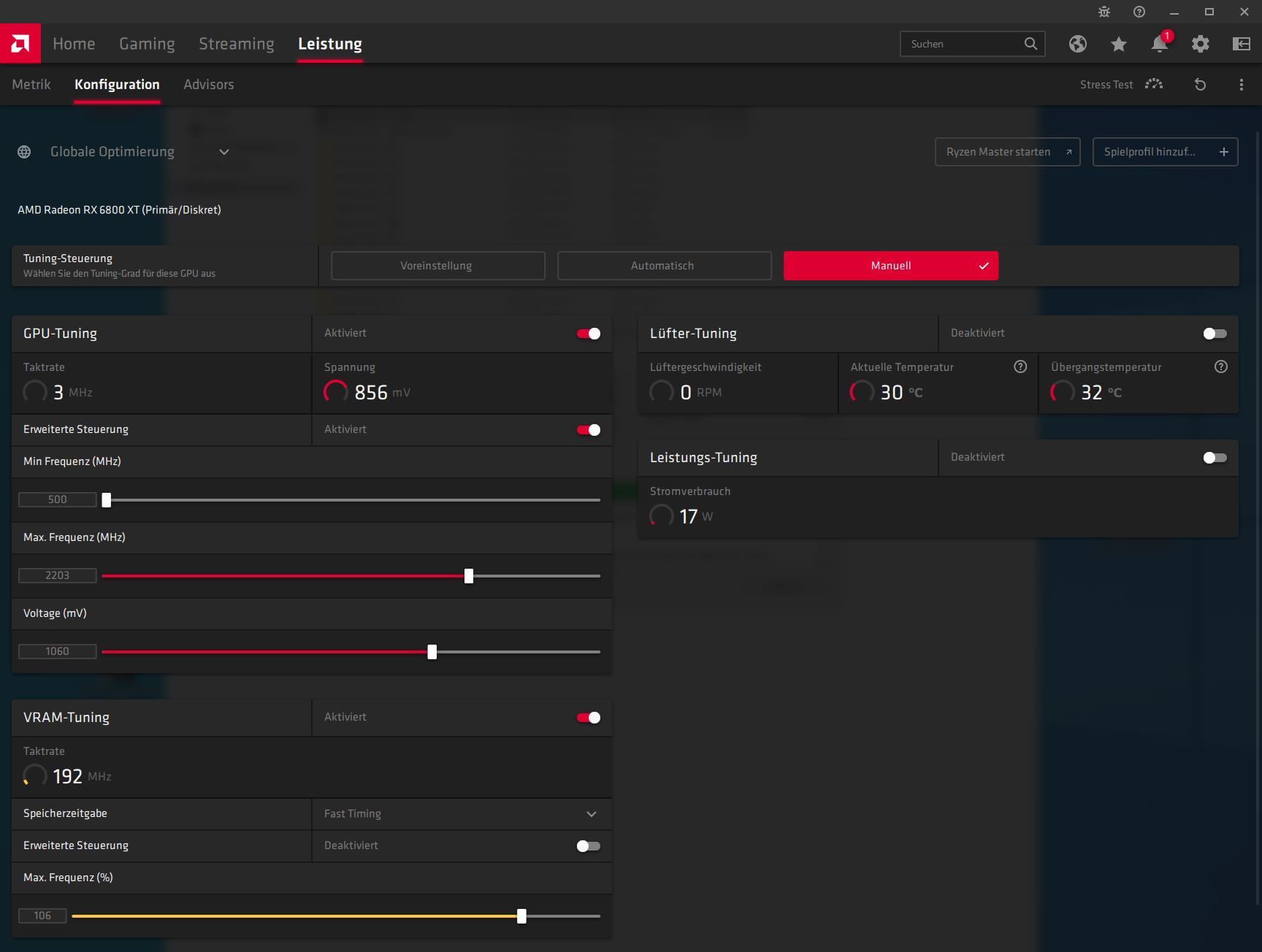

Dieser User bin ich und das gilt nur für mein 2600 MHz OC mit knapper Spannung und mit maximaler Last (Metro mit RT)
So siehts normal aus, läuft @ 175W

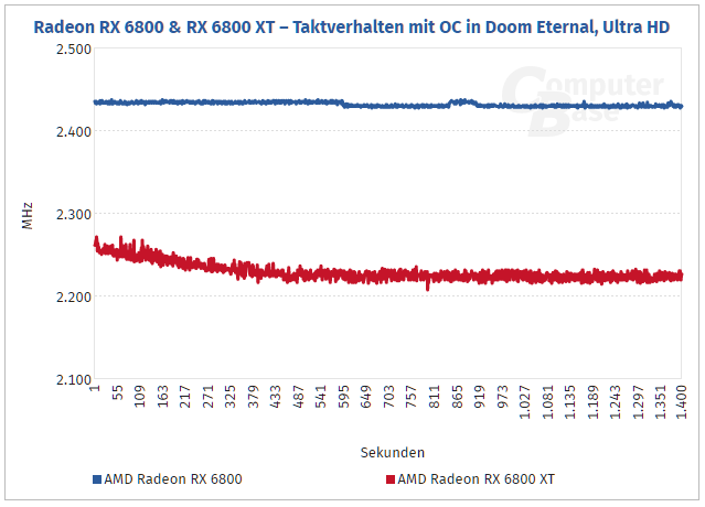

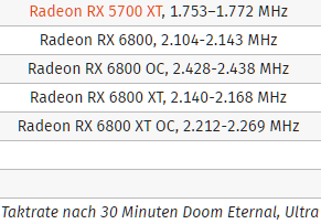

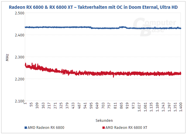

Im Launchreview war auch ein interessantes Bild fürs OCen zum eff.Takt über ne längere Zeit.
Vermutlich baut ja die Graka mit höheren Temps etwas ab.(liegts an den Spawas oder Hotspot?)
(die 6800 nur 5-10MHz aber die 6800 XT gerne auch mal 30MHz)
