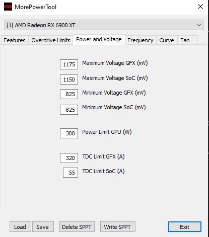

huhu,
hast du schonmal die Spannung per MPT gekappt? Schaden kanns jedenfalls nicht wenn man gern mit UV rumspielt..
Per WM,AB,etc wird halt ein Offset auf die Kurve gesetzt,bei Vollauslastung aber trotzdem gern mal
die volle Spannung angelegt..(per MPT z.B.1125mV GFX angelegt gibt es halt auch nicht mehr)
Macht den Chip nicht besser aber mMn ermöglicht es stabileren UV-Betrieb.. und ein paar Watt weniger nimmt die Karte auch ohne hochregelnde Spannung..
SOC Voltage etwas runtersetzen macht auch Sinn,schaufelt auch ein paar Watt frei die fürn Takt genutzt werden können..
Nagut,wie die 6700XT reagiert kann ich natürlich nicht sagen,zumal die hohen Taktraten der "kleinen" ja
mit 1,2V ermöglicht werden.. Gut möglich das die 6700xt im allgemeinen ein UV-blocker ist ohne gewisse Wunschtaktsenkung??
Tät mich mal interessieren wie die reagiert auf "echte" GFX-Spannungssenkung,hab bei der 6900XT
nur gute Erfahrung damit..
gl&hf

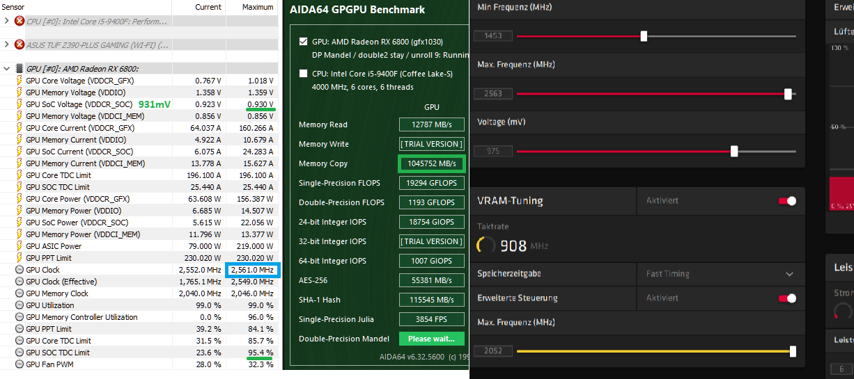

Wir reden da beim SOC von max. 2 W+/- also fast gar nix falls man denn 10% sparen könnte.
(bei meiner 6800 ... siehe Anhang)
Und der OFFSET, den man einstellt ist im Prinzip per MPT genauso wie per WM.(975-925 = 1025-975)
(durch das Kappen den Boost@Teilllast einzubüßen ist net immer für 24/7 sinnvoll; beim benchen evtl. anders)
Die 6800 kann net soviel Offset vertragen wg. minGFX=793mV, das sieht bei 6700,6800xt+6900 mit minGFX=881mV besser aus. Aber die 6800nonXT kann i.d.R. schon niedrigere Spannungen = eigene Kurve!?
und
Wer per MPT niedrige GFX-Spannungen erzwingt braucht u.U. mehr A (muss die TDC checken und SOC erhöhen).
Diese Spielchen machen eigentlich nur für UVen einer 6900 richtig Sinn.(evtl. auch bei der 6700)
als Bsp. mein Setting zum SOC mit 22W@931mV max SOC und von m4looney per MPT (leider ohne Angabe)
Ob eine Begrenzung der max SOC-Spannung beim Hotspot hilft kann nur Jeder im Einzelfall probieren.
Bei instabilen Chips kann eine Anhebung von minSOC helfen. (bei mir min=maxSOC=931mV funzt)
m4looney kann im LUXX gefragt werden, Der hat viel+gut experimentiert.
https://www.hardwareluxx.de/communi...-wakü-lukü-ln2.1282285/page-189#post-28271765

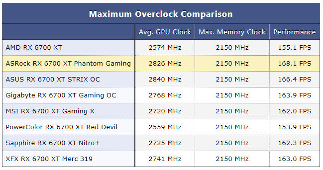

Bei TPU gibts ne Übersicht zu den 6700xt-Customs:
https://www.techpowerup.com/review/asrock-radeon-rx-6700-xt-phantom-gaming-d/36.html
(ocing in Heaven muss net stabil sein)

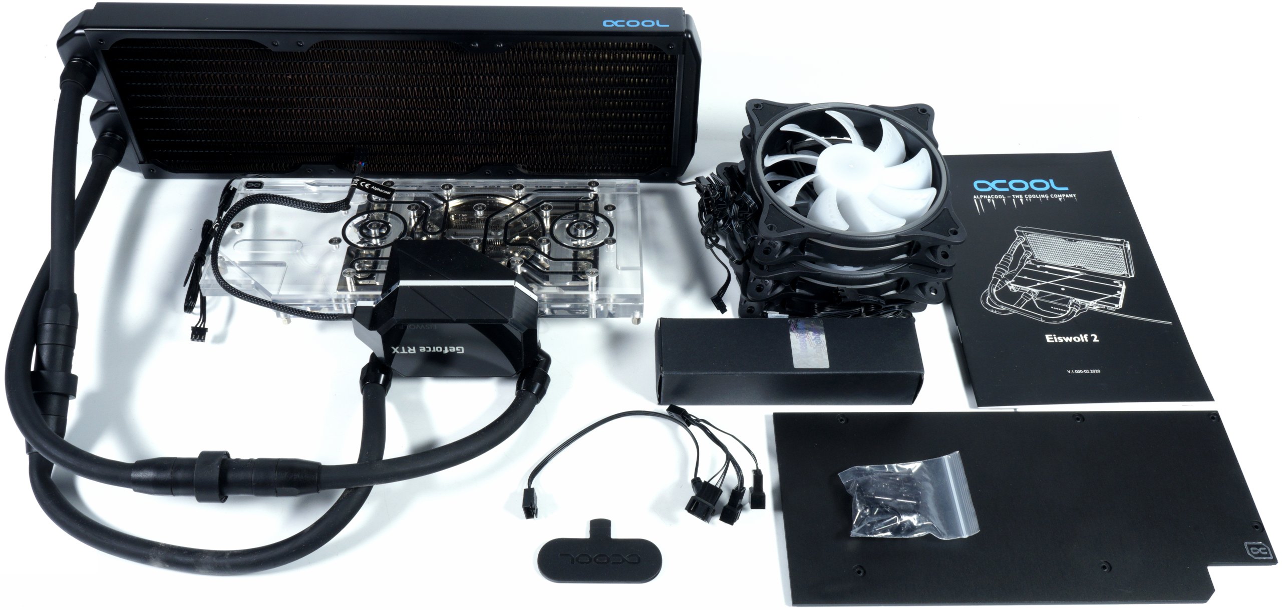

zu h2o:
https://www.igorslab.de/aphacool-ei...rx-6900xt-nitro-im-test-besser-als-die-toxic/
(Wer schon nen Eisbär an der CPU hat kann sich so einen schönen gemeinsamen Loop basteln mit dem Vorteil der Synergieeffekte, da meist CPU und GPU net gleichzeitig Volllast haben. Die Montage ist mit den Schnellkupplungen unproblematisch.)

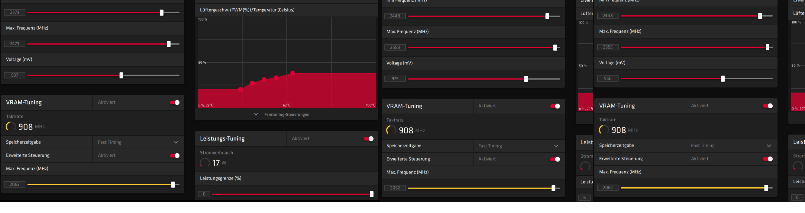

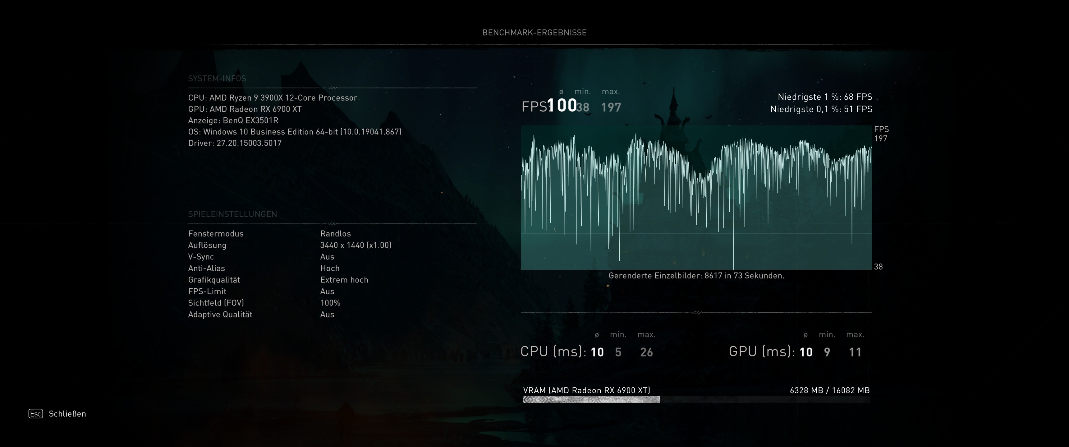

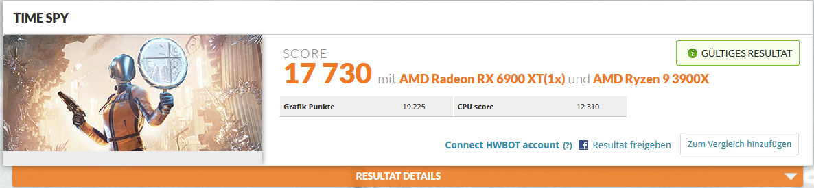

Der eigene Test- und Optimiertrieb lässt einen nicht los ;)

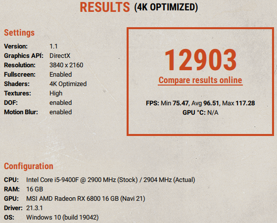

Nochmal 24/7 settings ausgelotet. Diesmal mit 0% PT auf 255 Watt + UV + OC.
Dagegenüber Maximal Settings mit +15% PT auf 297 Watt + UV + OC.
3D Mark 24/7 Setting mit 19 158 Punkten.
3D Mark Max Setting mit 20 200 Punkten.
wenn ich mal den AC:V Benchmark durchlaufen lasse,
habe ich ca. 100 FPS mit den 24/7 Settings und 255W,
gegenüber ca. 105 FPS bei maximal settings mit 297W.
Bild: 24/7 Setting FPS
Ist Das noch das Setting von #1.171 ?
Dann würde ich mal beim Vram ein mue erhöhen auf 2062+Fasttiming.
Bei der GPU kanns sein das 1125mV statt 1120mV doch etwas mehr Takt ermöglicht. 2600 scheint net viel.
Oder versuchen ob 1100mV auch bei 2600...2595...2590..2585...2580...2575 reicht.
Der min Takt kann ruhig mal auf 2495..2490...2485..2480..2475 hoch.
Etwas angepasst zum #1.171.
Habe den RAM mit 2016+FastTiming eingestellt, dazu Max Takt auf 2600 und UV auf 1130mV.
PT auf 0% gelassen ;)
Wollte jetzt mal auf Nummer Sicher gehen, das dieses Setting auch absolut stabil läuft.
Hatte letztens bei zu starken UV zwar gute Ergebnisse im 3D Mark, aber in den Gamingsessions von AC:V mit maximalen Details kam es immer wieder zu abstürzen^^
Vielleicht probiere ich die 2062+Fasttimings mal aus, was das ausmacht ;)
Reaktionen: GerryB

GUN2504 schrieb:
im 3D Mark bringen das alleinige RAM OC auf 2062+Fasttimings nicht soviel.
19158-->225 für lau ... passt doch! Dank des aktuellen Treibers bist Du eh schon 1000 Points über Launchreview.

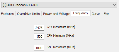

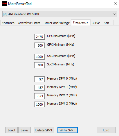

Ich habe jetzt nochmal genauer die niedrigste Spannung der 6800 mit open PL angeschaut = 220W.
Es gibt im Prinzip keine Notwendigkeit das PL zu begrenzen! (Das erledigt der Takt von Alleine.)
Der stabile Takt im WM = 2473 liegt evtl. rein zufällig genau unter dem vorgegebenen Takt=2475 im Bios!?
--> von daher sollte man mit niedriger Spannung evtl. bei der 6900 net über die 2577 gehen ...2573 evtl.?
Im Anhang meine Settings im Überblick. (net auf das PL schauen der Wert ist in jedem Custom-Bios anders)
(die anderen Ergebnisse siehe#1309)

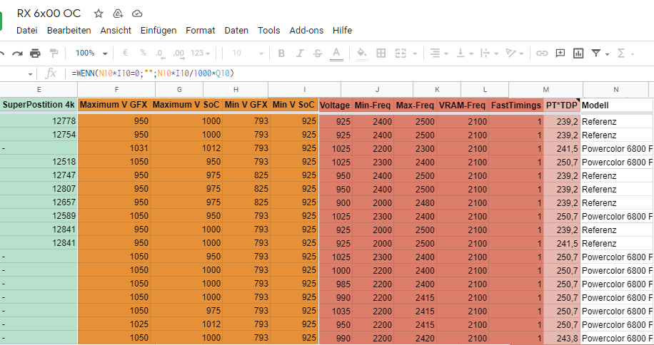

edit: Und mal noch die Tabelle von m4looney z.Vgl. (MPT-Style)

war da nicht auch was mit 2016, 2042, 2062, 2124 Einstellraten?
Zumindest öfters mal gelesen, das diese Frequenzen besonders gut sind!
Reaktionen: bad_sign
2016 ist der niedrigste sichere Wert>2000eff.
2042 ist ohne Bedeutung = 2050-12+2 Spike
2062 siehe oben 2062-12=2050 zzgl. 8 MHz Puffer für Spikes
2124 ist der gewünschte eff.Wert<2025 Setting wäre 2128-12+8=2124
Timings zum Vgl.: logischerweise bei 2124 etwas höher

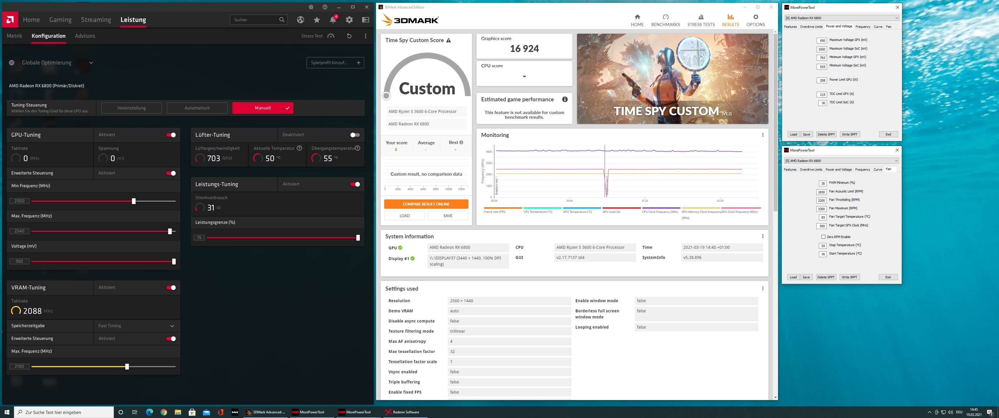

Guten Abend,
ich komme leider im Time Spy nicht über die im Anhang eingestellten Werte... 2500min / 2600max vielleicht noch. Ist da irgendwas falsch oder ist es einfach eine "schlechte" GPU? GPU läuft unter Luft.
https://www.3dmark.com/3dm/60444156?
Habe die Komponenten wie folgt am Netzteil angeschlossen: Grün 24-Pin Mainboard, Rot 8-Pin-CPU, Blau 2x 8-Pin-PCI-E & 2x Sata unten links
20160 Grafikpunkte sind doch in Ordnung für 300W.
Wenn du versuchst noch weniger Spannung drauf zu geben und die Karte stabil bleibt ist vielleicht noch mehr dein.
Reaktionen: GerryB
