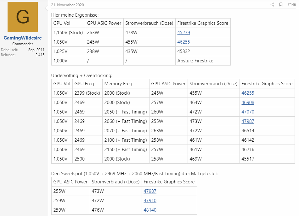

Bei den normalen Benchmarks gabs auf jeden Fall Leute in FS die nen Unterschied zw. <2060eff. und 2070eff.
hatten. Der Thread zum OCen war glaube kurz nach Launch.
https://www.computerbase.de/forum/t...g-in-der-analyse.1982607/page-8#post-24917427
(in der Tabelle steht der Vram-Takt vom WM; real evtl. 12MHz weniger +Unruhe durch Spikes;
Der Kollege hatte sehr schlechten Vram mit viel Fehlerkorrektur >2124eff.)

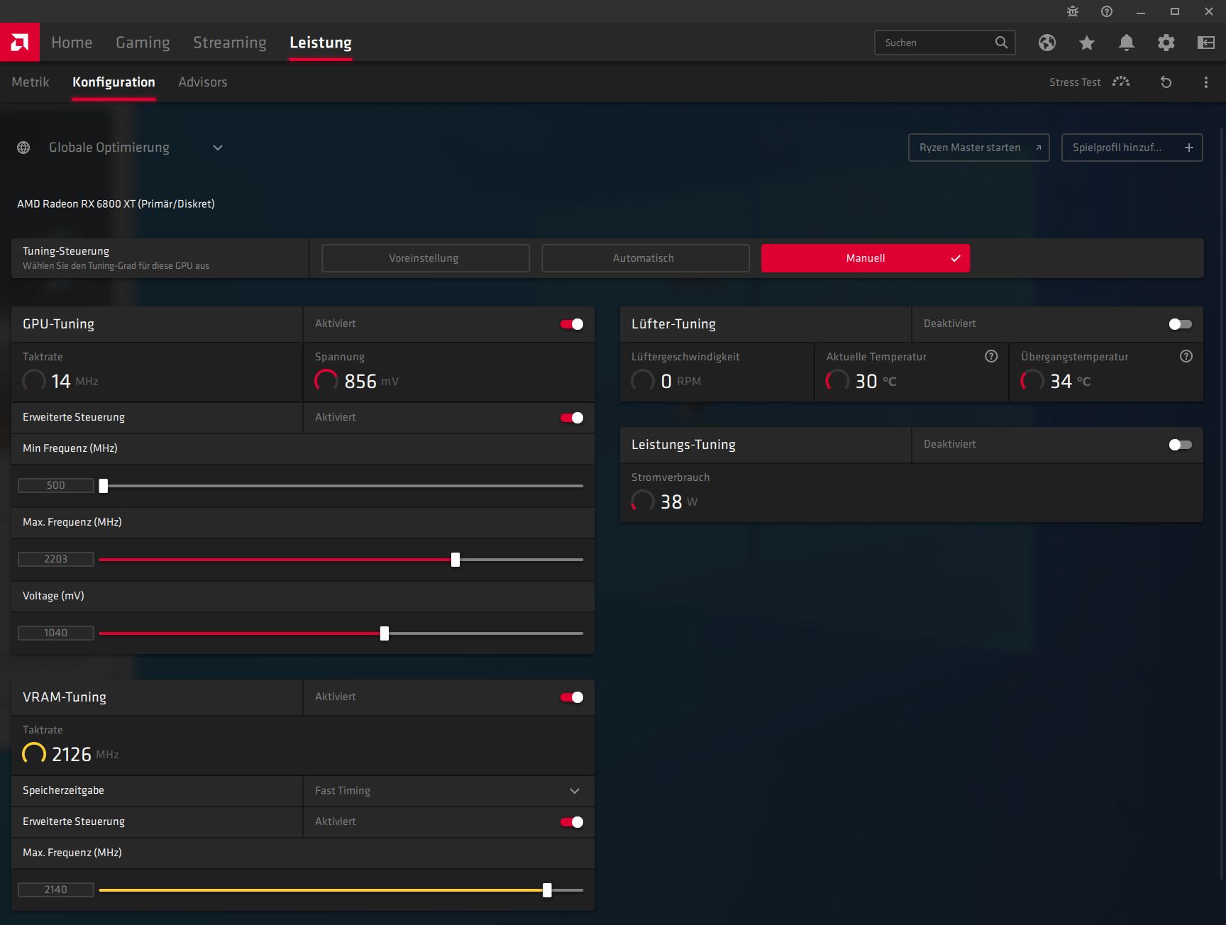

FS normal, nach dem ersten habe ich neugestartet :)
TaktTimingG ScoreBemerkung
2140Fast46425
2140Fast47546nach Neustart
2140Fast47553
2060Fast47422
2060Fast47470
2070Fast47556
2070Fast47317
2080Fast47612
2080Fast47503
2140Fast47696
2074Fast47402
2074Fast47453
2128Fast47476
2128Fast47311Vcore @ 1060
2128Fast47606nach Neustart
Treiber: 21.3.1
Liste chronologisch
Reaktionen: GerryB

Ich trag noch oben die weiteren Runs ein, aber bisher kann ich die Ergebnisse von Gaming nicht nachvollziehen (wohl besserer Treiber als damals)
Und FS bricht häufig ab mit "cancelled by user" obwohl ich nicht mal an der Tastatur bin

Alles WM, deswegen gehe ich bis 2080, oder soll ich mehr?
reicht
Eigentlich müsste man jetzt schauen ob 2070 konstant schlechter als 2060 ist und 2060 mal noch auf 2062 anheben und 2070 auf 2074.
2074-12=2062 wäre permanent ungünstig.
Reaktionen: bad_sign
Je häufiger er läuft, des besser wird er :D

Zum Schluss könntest Du ja noch 2x 2128 nehmen.
Kann ich noch machen. Ich lass gerade mit 2550 Mhz laufen um zu schaun, was es braucht um Gurdis Score zu erreichen.

So Liste wieder chonologisch. Die 2128 waren jetzt echt schwierig, ich denke das dürfte nicht Stabil sein.
Muss morgen Metro spielen und die stabi prüfen.
