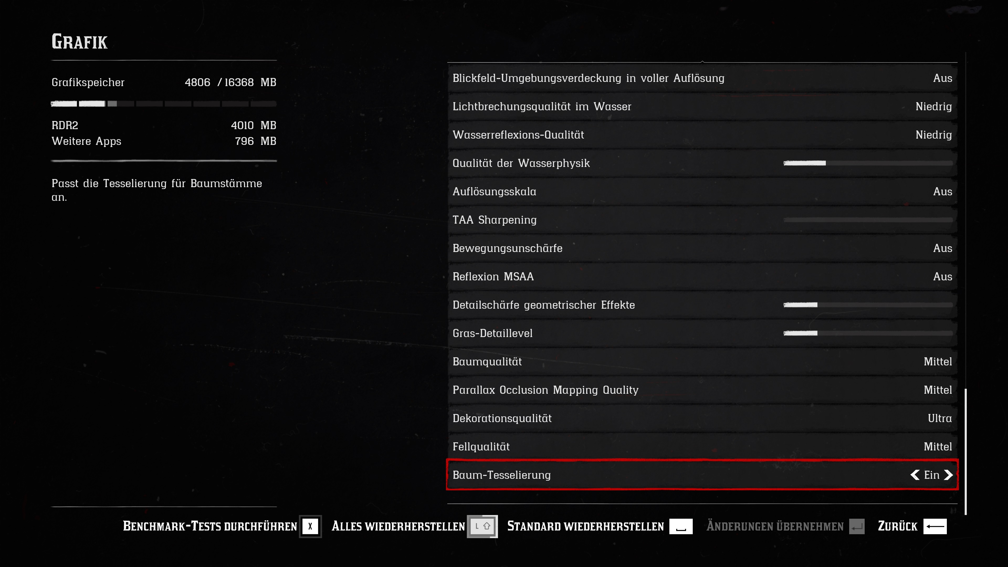

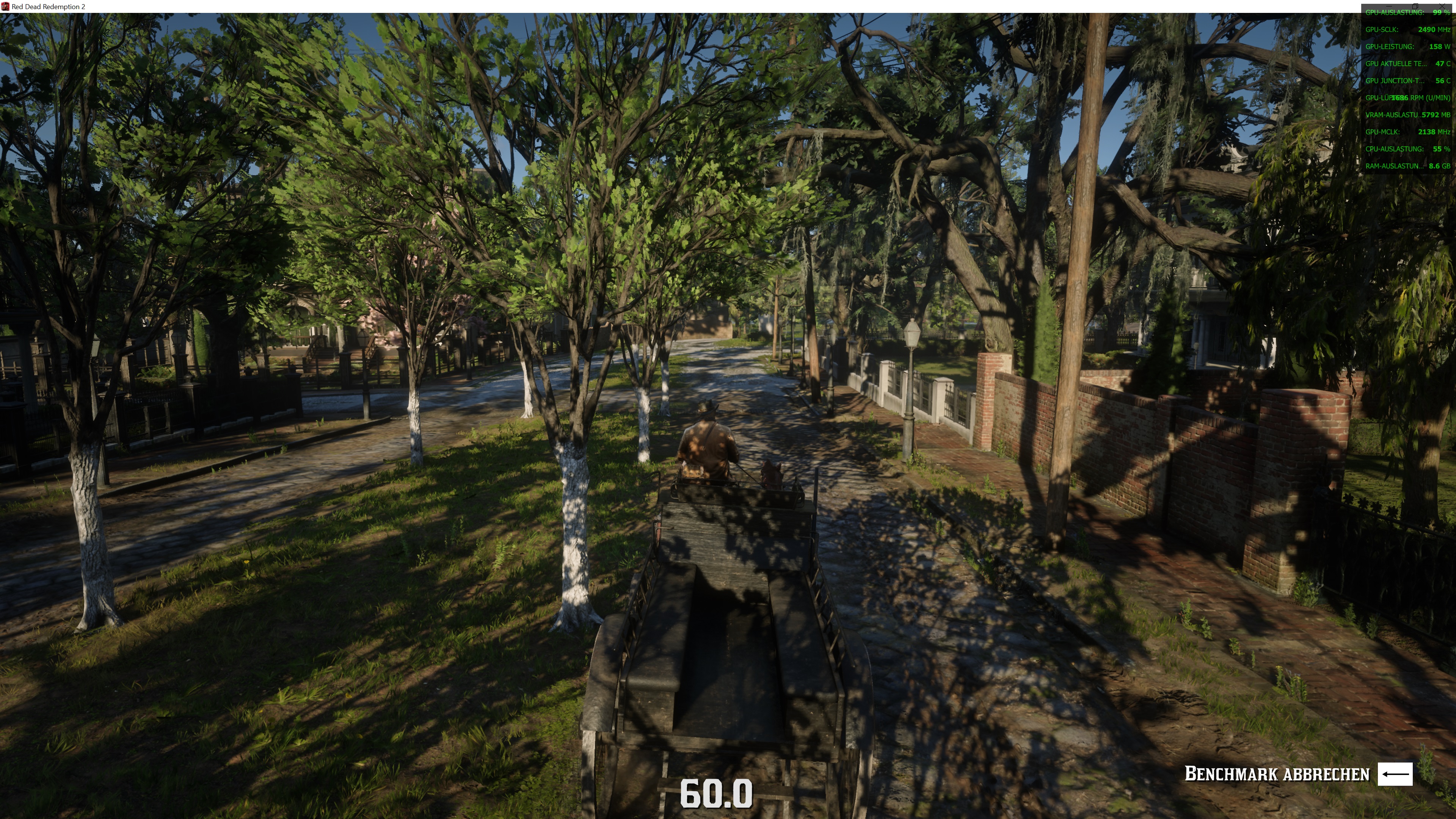

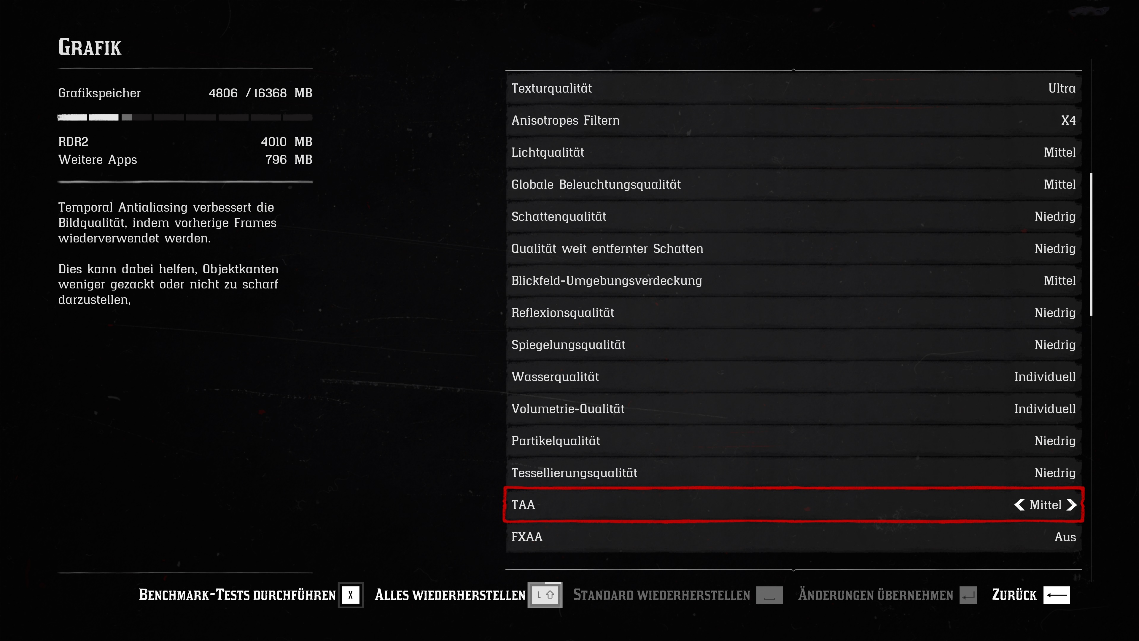

RDR2@Mixed Settings erzeugt nur Teilllast am 4k60Hz-Moni, mit Vsync=ON als Fps-Limit,
Vulkan mit AsyncCompute =ON
Der Takt pendelt dann um die 2500. Bei der Stelle mit max.Verbrauch knapp darunter.
So ein mixed Setting ist evtl. auch für die Leute mit der 6700 interessant.
(hatte ich noch von der RX56 her)

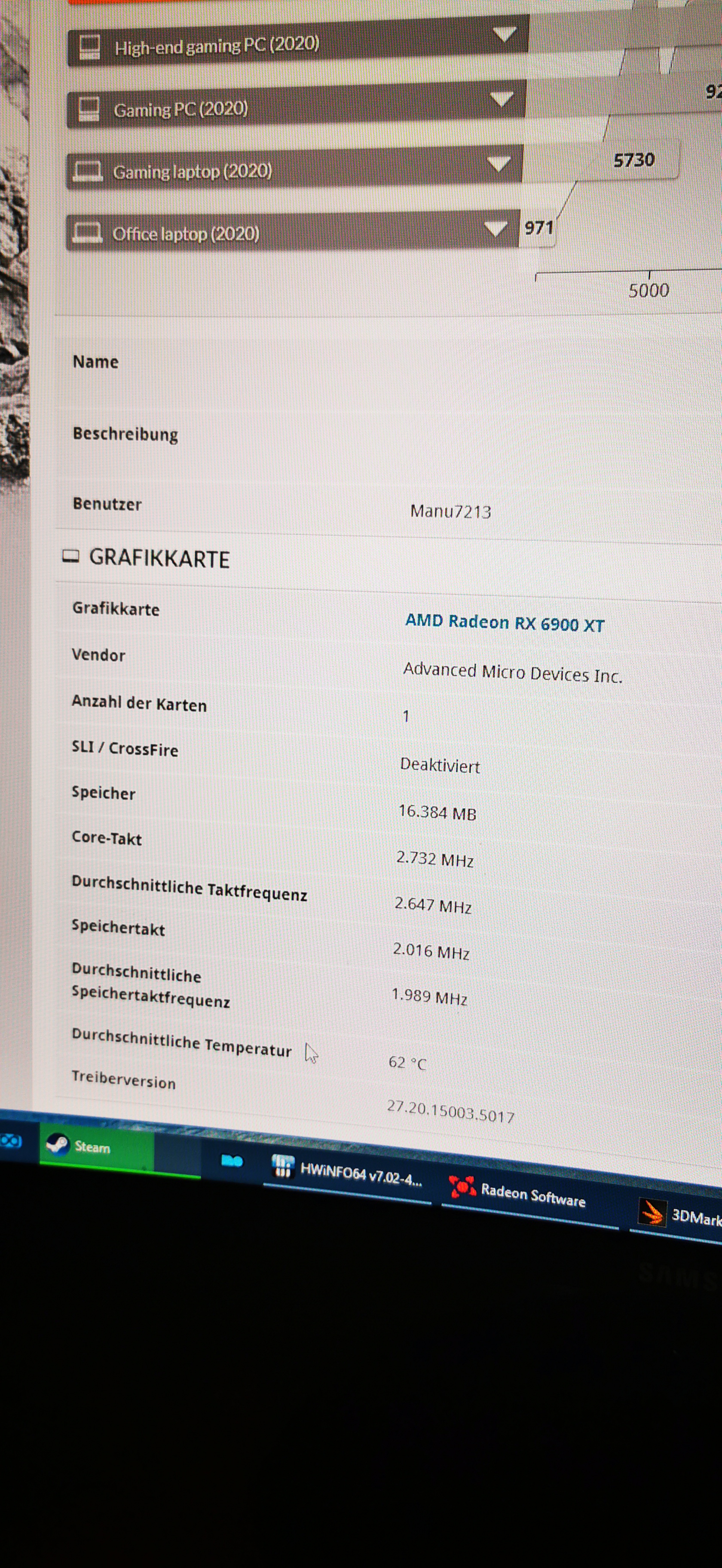

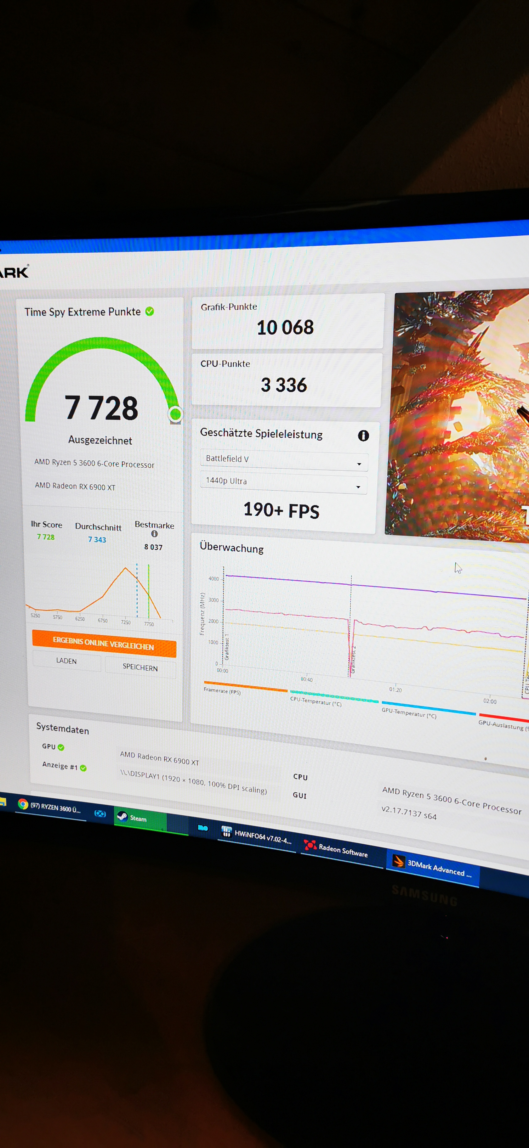

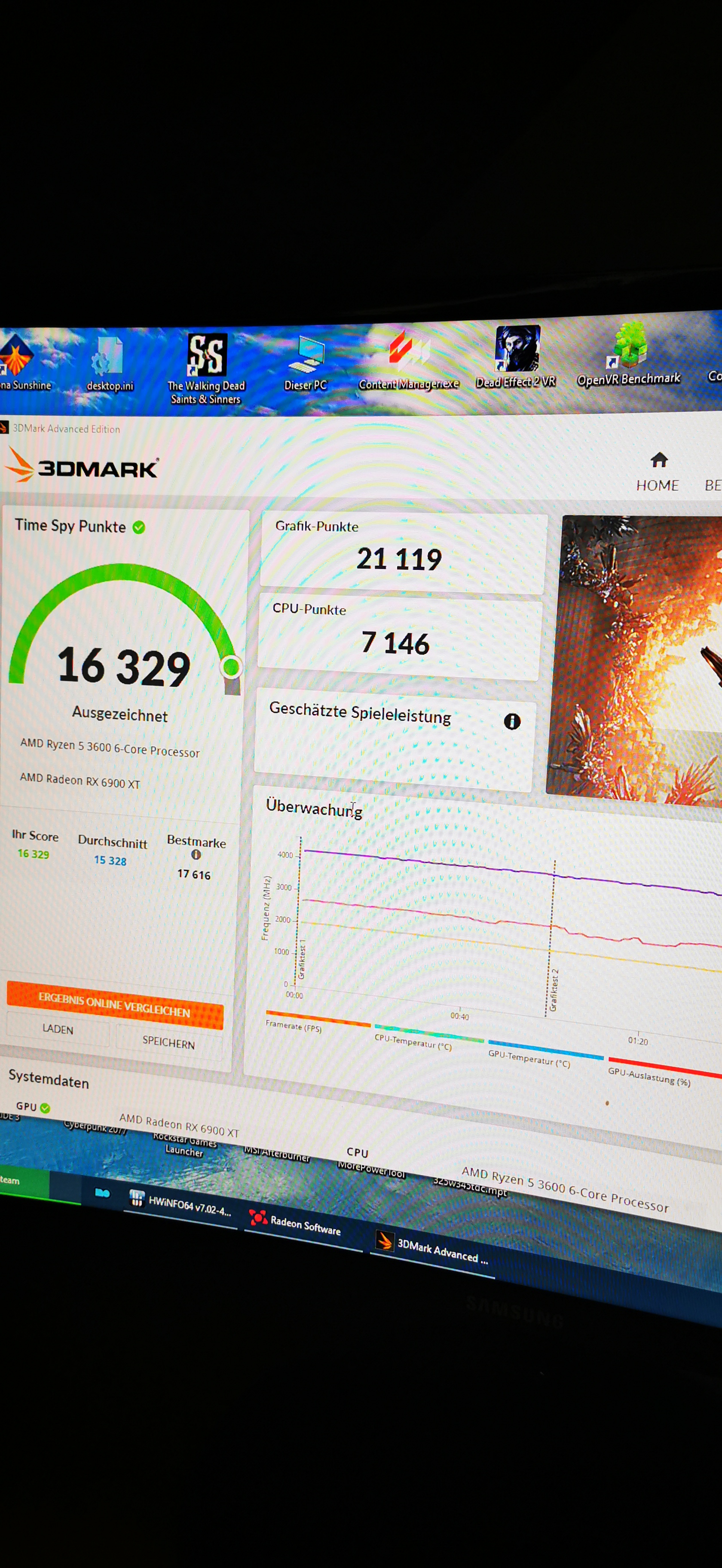

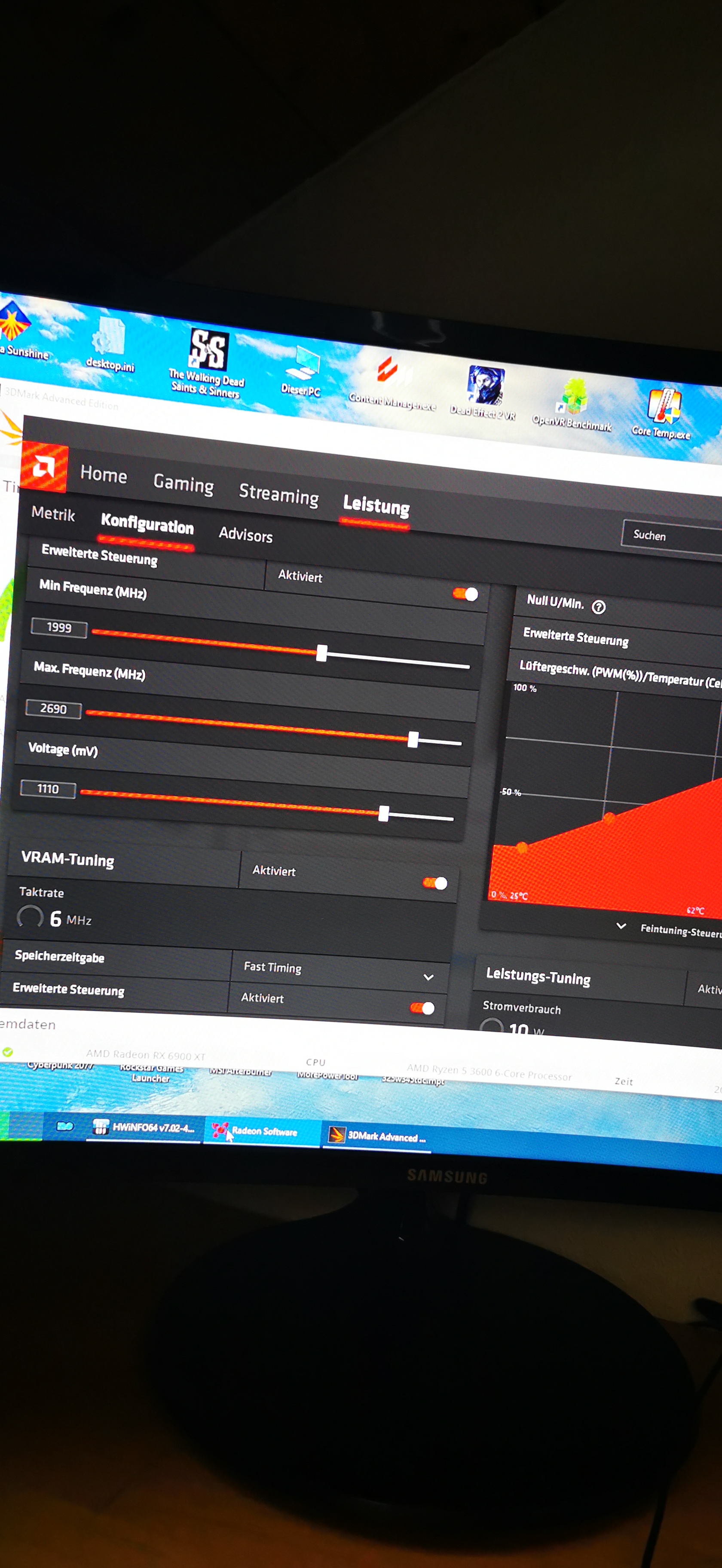

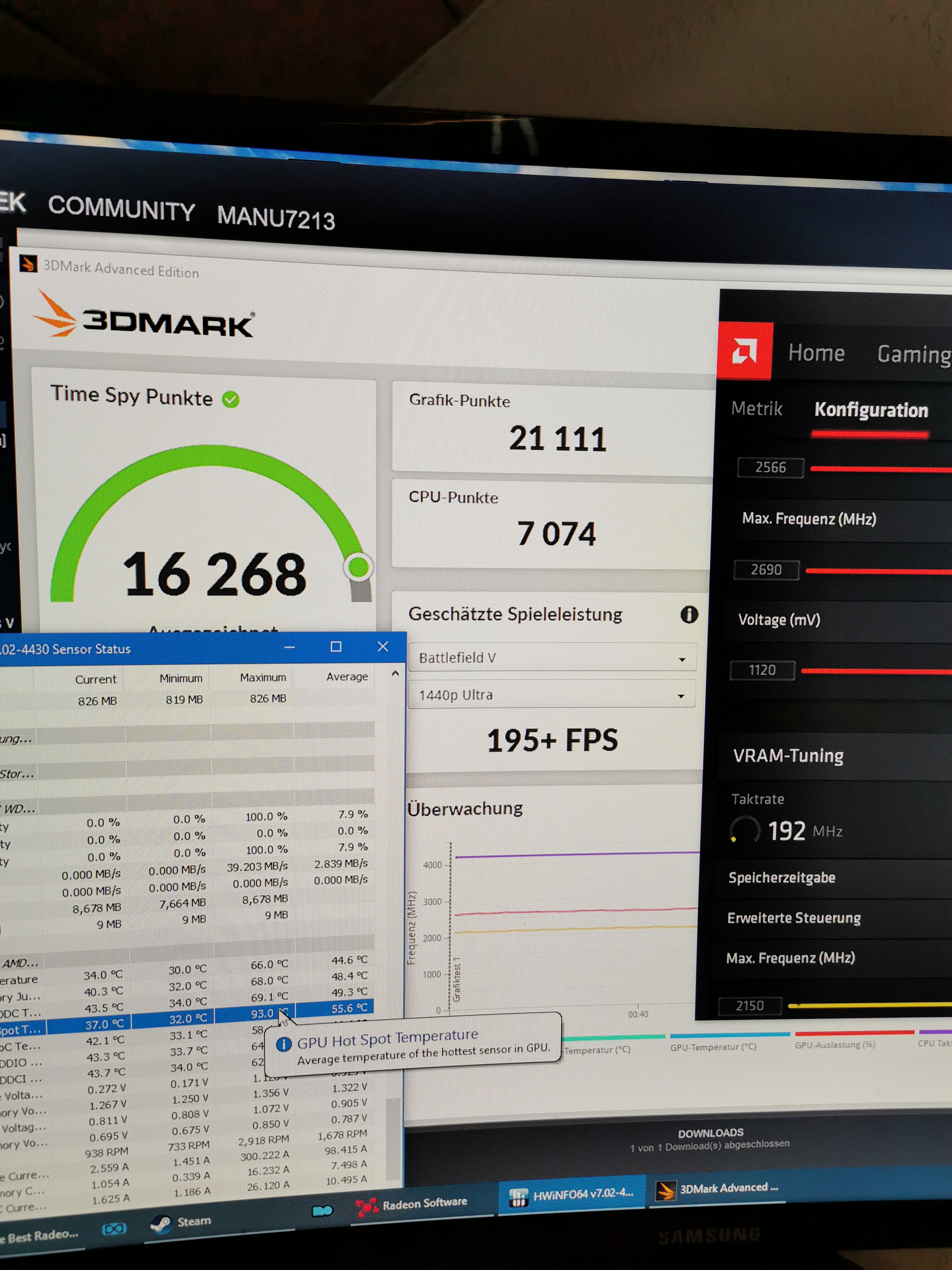

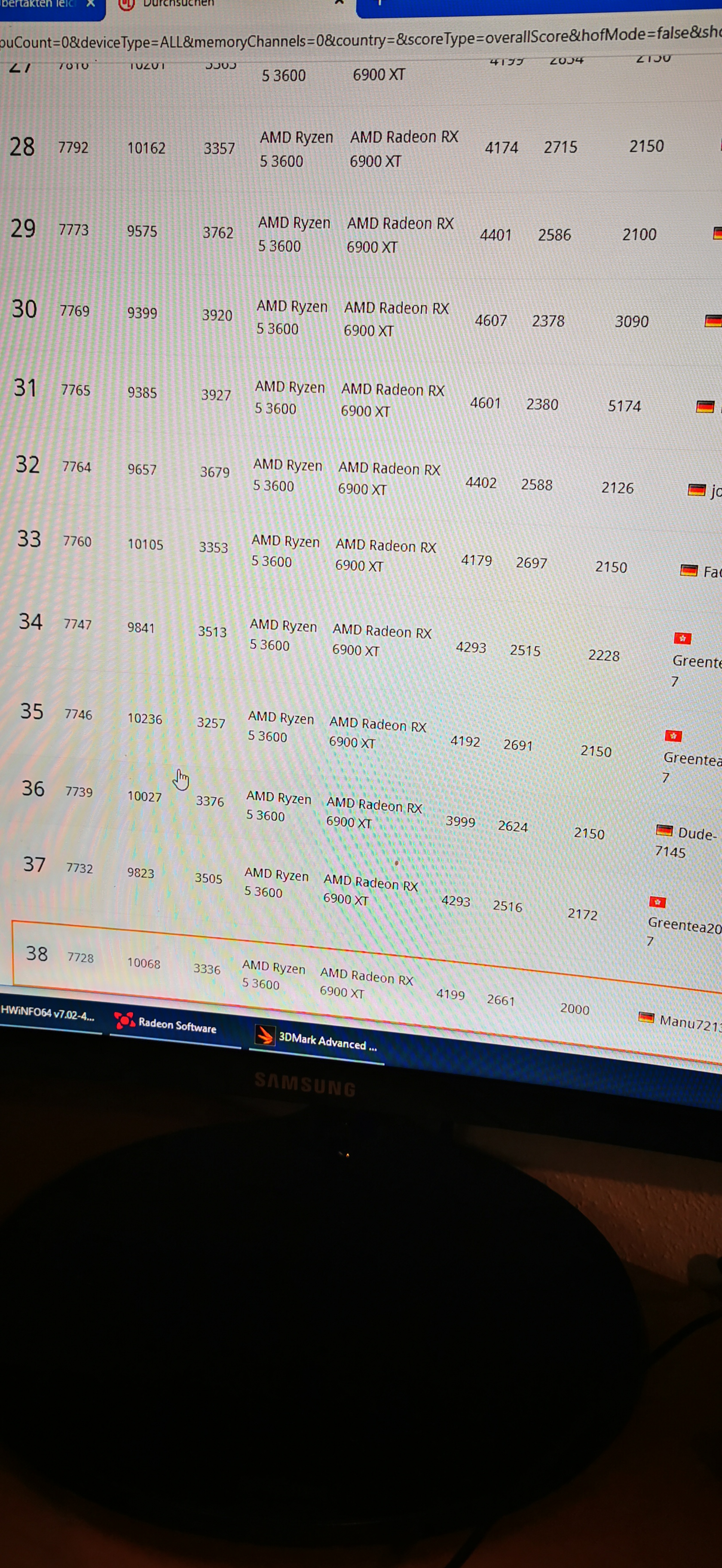

Hi, wollte mal eure Einschätzung zu meinem Ergibniss wissen. Hab nicht so viel Erfahrung mit Oc. Hab nur den Wattman benutzt, finde das Ergebniss aber echt gut. Ist ne 6900xt Referenz auf Luft. Sam hab ich aktiviert im Bios. Taktet fast durchgehend über 2600 manchmal 2700mhz. Vram ist unverändert. Powerlimit +15.
Hab ein gut belüftetes System und nem kleinen pasivkühler auf der Backplate. Werde aber noch Wärmeleitpads unter der Backplate anbringen. Sollte nochmal was bringen.cvzone schrieb:Finde ich schon sehr gut. Wie ihr das immer schafft, diese Taktraten mit der Referenz. Mir verglüht da immer der Hotspot, selbst mit UV,bei +15PT...
Habe dann sehr häufig 105-108 Grad Hotspot.
