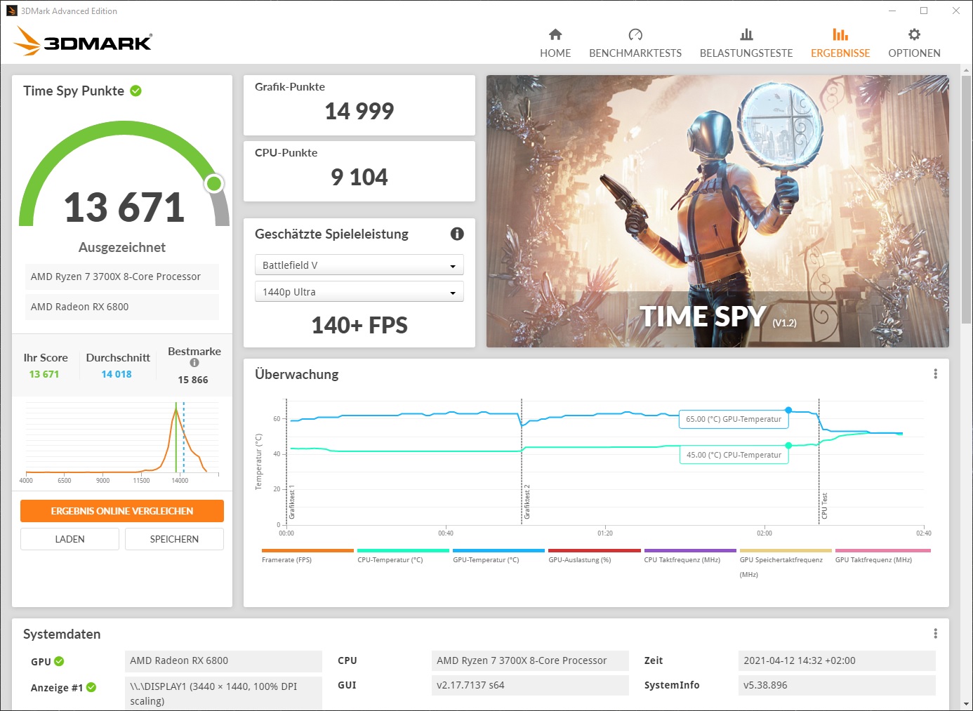

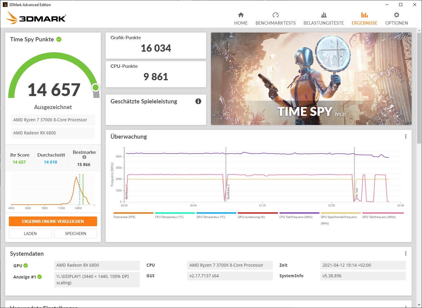

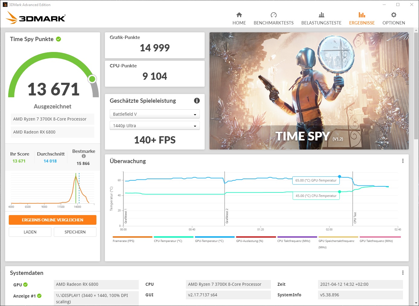

Konnte nun mit meiner 6800 etwas rumspielen. Hab nun einfach 950mv und Mem 2016FT eingestellt, damit läuft Folding und TS ohne Probleme. Spart zwischen 30 und 50 Watt, Ergebnisse von minimal schlechter bis ein bisschen besser. Gegenüber der Vega 56 immerhin 80-100% Leistungszuwachs.
Unter 950 (930/900) war alles instabil, auch bei etwas gesenktem Takt. Habe allerdings auch nicht den Min-Takt angehoben, wie schon empfohlen wurde. Reicht mir eigentlich auch so :-)
Mit 1025mv Standardspannung und Max PL (+15 WM) kann ich bis 2400 Core hochgehen, 2425 crasht TS.
Edit: 2x TS angehangen, einmal mit UV und einmal gemaxt, wie oben geschrieben (zusätzlich habe bei UV immer noch SMT deaktiviert ;)) Peak-Verbrauch mit UV 189 Watt, mit OC 234 Watt (PL Cap).

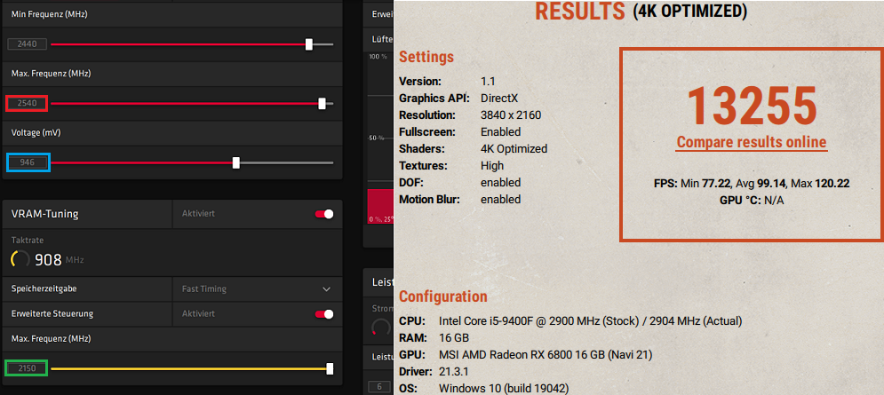

Impy81 schrieb:
Konnte nun mit meiner 6800 etwas rumspielen. Hab nun einfach 950mv und Mem 2016FT eingestellt, ...
Nach m.E. ist 1025 im WM schärfer als 950 weil dann kein Offset die Spannungs/Taktkurve verschiebt.
Mit 950 sollte eigentlich zw. 2475...2535 irgendwas möglich sein.
Erhöhter minTakt 2375...2435MHz ist sicher in einigen Games stabiler, falls man ein Problem mit der minSpannung bei Lastwechseln hat. Mit Fps-Limit geht der Takt dann trotzdem unter den minTakt im GamingAlltag.(x)

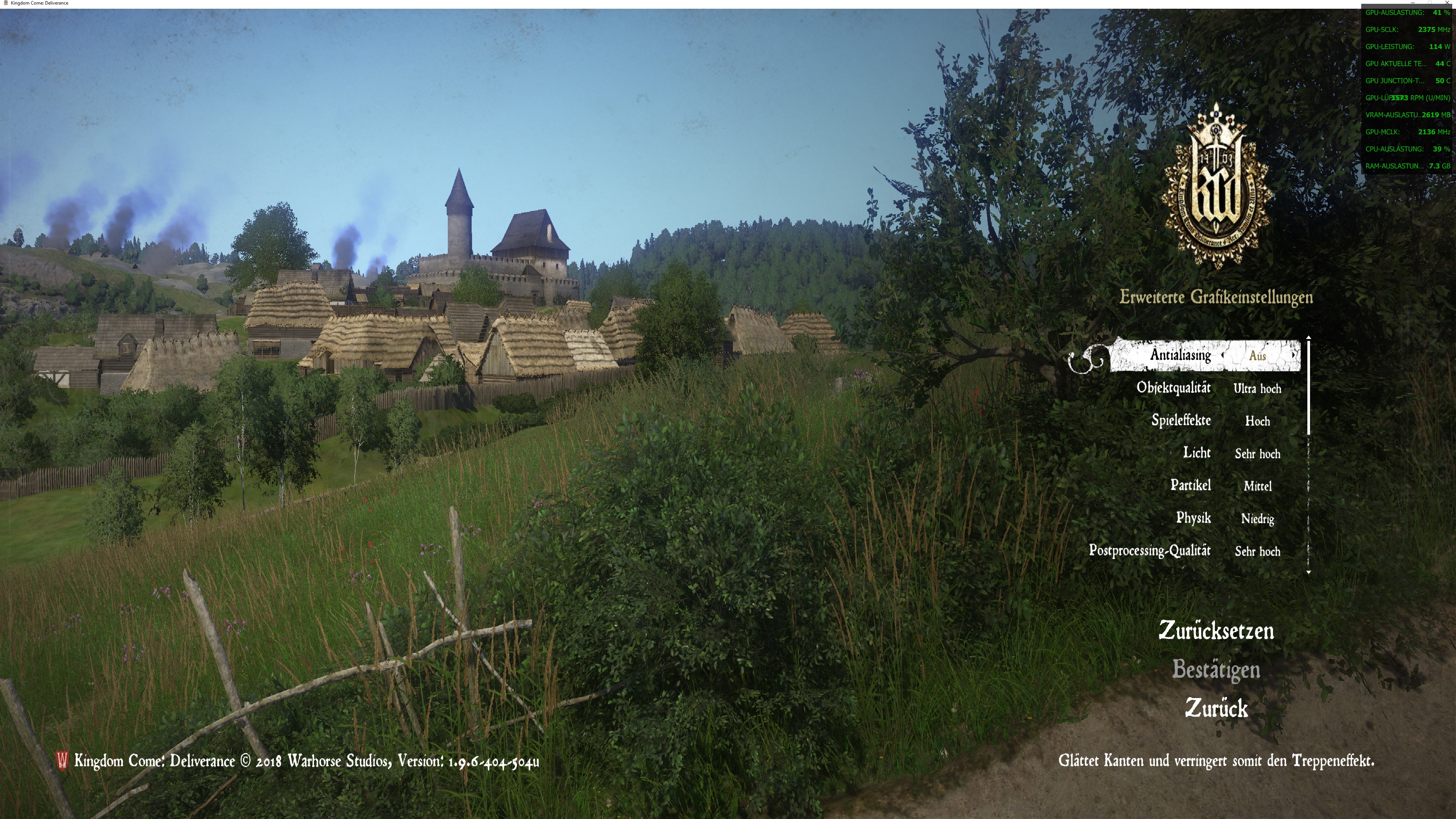

(x) minTakt eingestellt 2393 -->mit Fps-Limit=60 dann trotzdem drunter in Kingdom, weil net benötigt
(xx) Sup4k mit Vram@2150 (ist im Generationenvgl. ein mue schneller als ne 2080Ti>300W)
........DaHell ist noch ein Stck. besser, k.A. welche Settings bei seinem guten Chip stabil sind

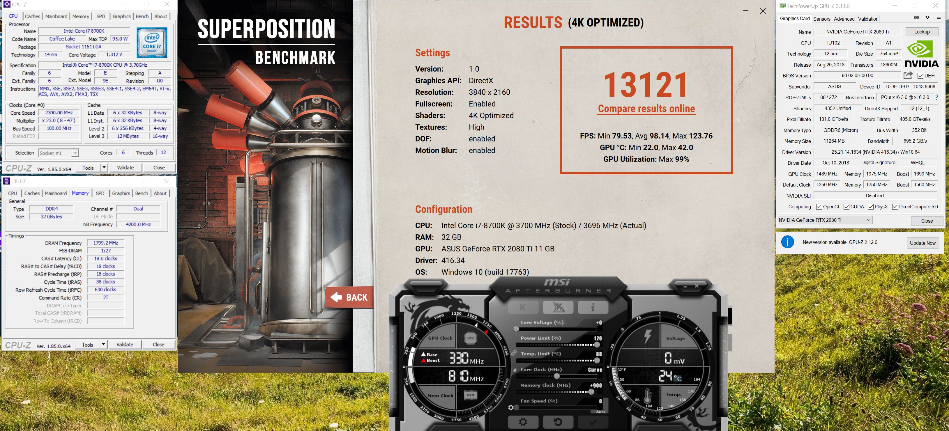

Reaktionen: Impy81
kingdom come hab ich auch noch in der pile of shame ^^
ist das spiel im CPU Limit?
Bin aber grade mal wieder im CK III Fieber^^
Habs netmal gespielt, weil ich keine Zeit/Lust habe um mit NPCs zu quatschen.
War mal irgendwo im Angebot oder EPIC-free Woche.
Habs nurmal kurz angeworfen als Test, wg. der Cryengine vs. 6 Cores, für meine CPU.(x)

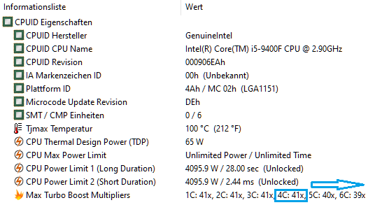

(x) Bin gerade am Überlegen: Stock hat die CPU 65W, mit 6c@41 dann 85W, sollte also mit 4c@41 ca. bei 75W
landen. (und natürlich mit FSB 102,3 dann eff. ca. 4,2GHz)
CPU 75W + GPU 225W asic klingt einfach nice. (ca. Soviel wie eine 3080FE tatsächlich zieht = 335W)
(also in AIDA funzt der unterschiedliche Multi erstmal, je nach Test, mal beobachten, obs in Games Bottlenecks gibt.
Ideal wärs wenn nur Core 5+6 langsamer laufen würden, aber so schlau isser glaube net)
btw.
Manchmal hat man auch am nächsten Tag auf einmal ein instabiles Setting.
Hatte Das gerade, aber dummerweise auch zwischendrin den Vram von 2062 auf 2150 angehoben.
K.A. ob dadurch die Shader anders belastet werden. Musste 13MHz beim GPU-Takt runter(mehr als gedacht)
Im Luxx wird gerade diskutiert das der Treiber manchmal nach nem Crash eine Art "safe"Modus mit 20MHz weniger eff. Takt fährt. Könnte die Erklärung sein, warum Abends mit vielen Crashs beim Rumprobieren mehr
ging als Früh.
Danke für die umfangreiche Antwort!
Mit 950mv + PL15 läuft TS tatsächlich auf 2425 ohne Artefakte durch. Punkte aber geringfügig unter max 1024mv Einstellung.
2450 geht nur in Verbindung mit minTakt 2350, aber Artefakte. Ohne MinTakt oder nur 2000 z.B. crash. Punkte dafür neuer Rekord minimal über dem vorherigen.
Hab hier "leider" einen uwqhd-Monitor und möchte auch zumindest 100hz ausschöpfen, daher ist eher selten was mit runtertakten ;)
Ich schaue jetzt mal, was ggf. noch mit dem RAM geht.
Reaktionen: GerryB

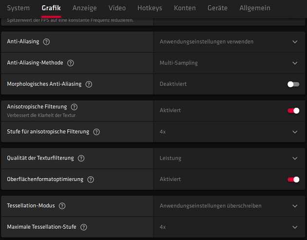

24/7 würde ich auch Texturen und Tesselation optimieren, warum Watt verschwenden.
(bei AF halt schauen, ob >4x..8x Sinn macht mit aktiviertem TAA des Games, wird eh verwischt)
