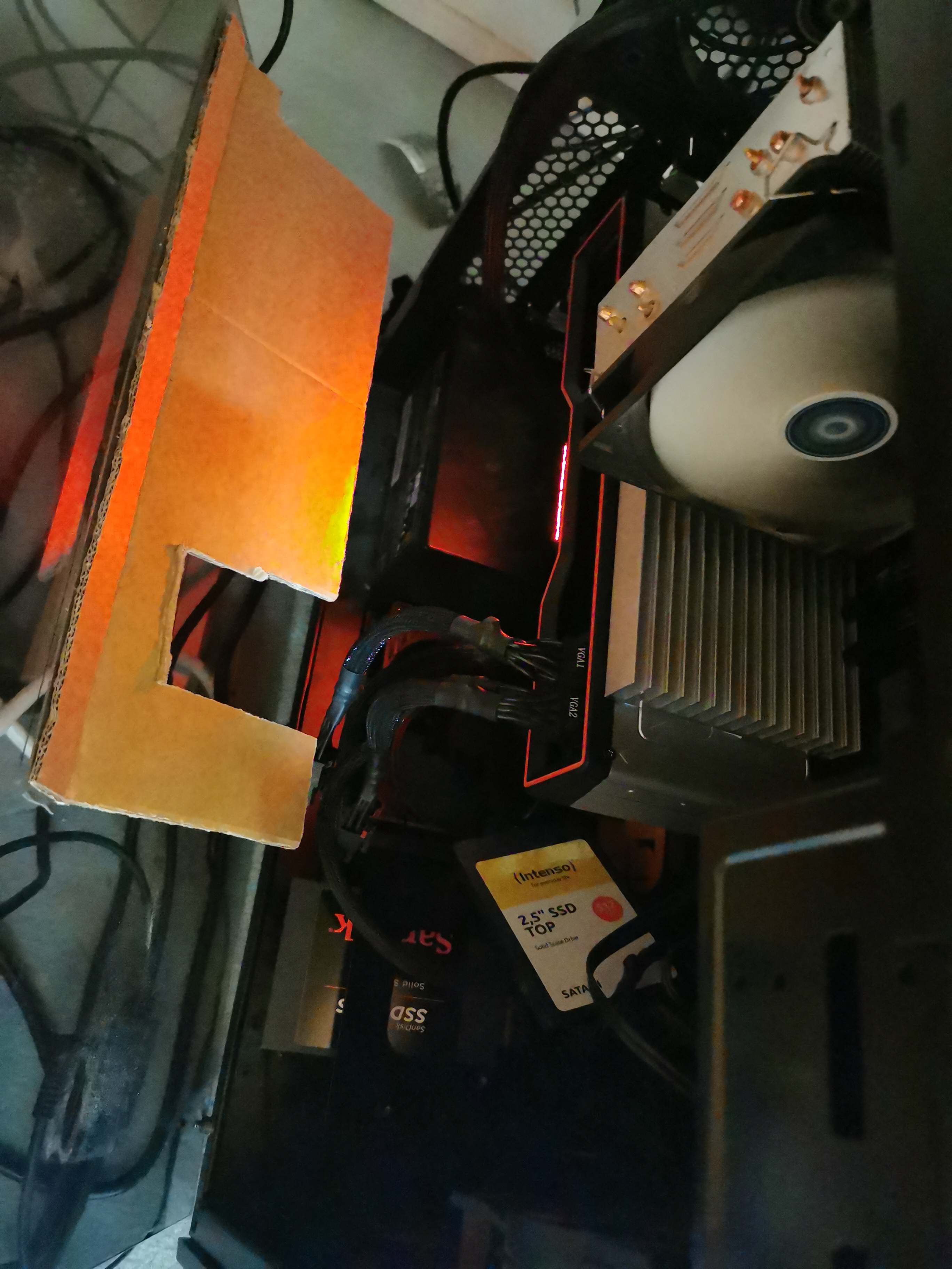

und nem kleinen pasivkühler auf der Backplate.
Kannst du davon mal nen Foto machen? Wo sitzt die genau. Wollte ich auch, aber direkt hinter dem Die macht es ja keinen Sinn, da viel zu uneben wegen des Spannkreuzes.

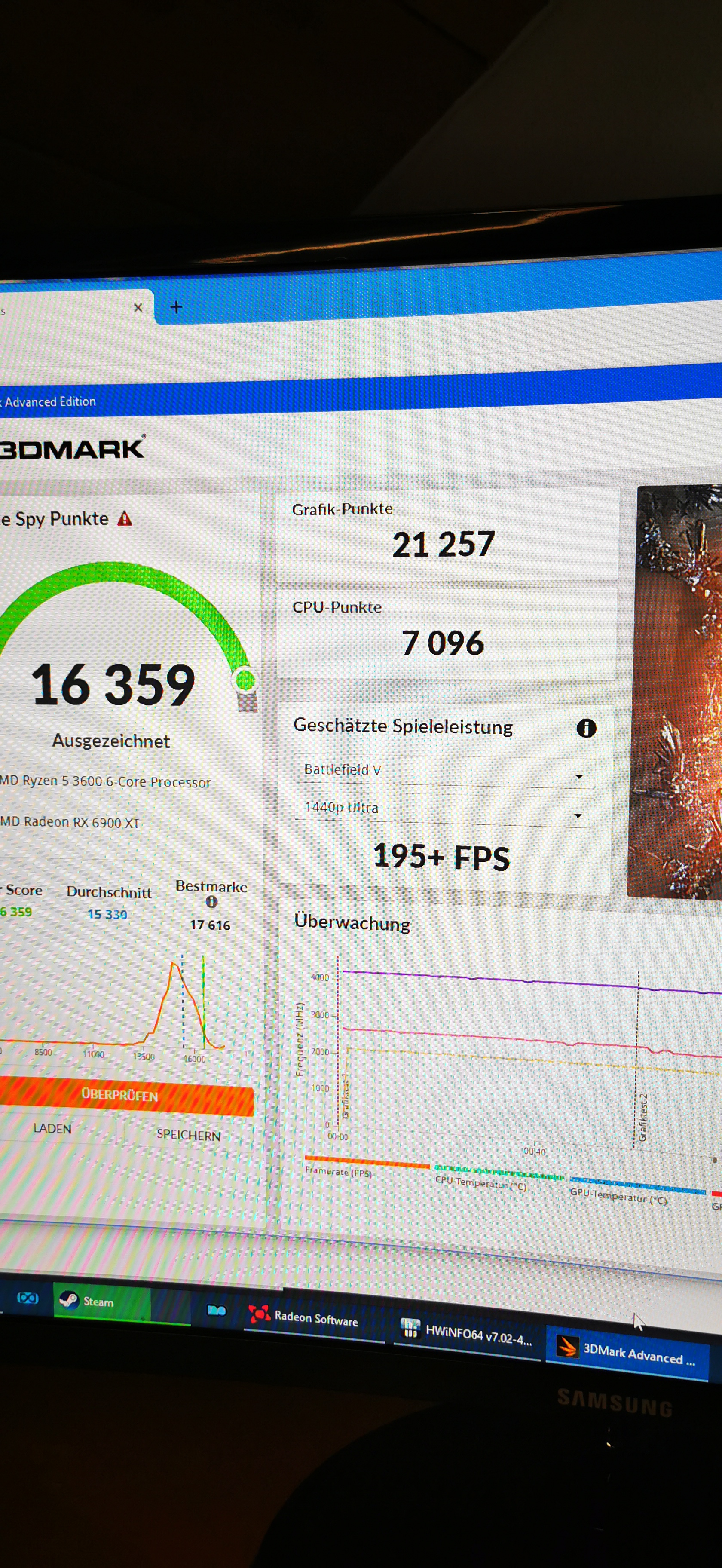

Hi, wollte mal eure Einschätzung zu meinem Ergibniss wissen. Hab nicht so viel Erfahrung mit Oc. Hab nur den Wattman benutzt, finde das Ergebniss aber echt gut. Ist ne 6900xt Referenz auf Luft....
Gibt hier auf CB eine Liste mit Ergebnissen, die aber nicht mehr gepflegt bzw leider geschlossen wurde.
Auf Hardwareluxx wurde eine neue gemacht. Kannst ja mitmachen... :D
Klick Hardwareluxx Timespy
Reaktionen: Shir Khan

Hab ein gut belüftetes System und nem kleinen pasivkühler auf der Backplate. Werde aber noch Wärmeleitpads unter der Backplate anbringen. Sollte nochmal was bringen.
93 Grad
PS. Google mal nach Windows Snipping Tool... :D
PS. Google mal nach Windows Snipping Tool... :Dhab aber
Reaktionen: GerryB
Wofür ist das Pappeteil gut?

manu7213 schrieb:
Fürt die Wärme nach oben/weg von den lüftern. Die Referenz bläst nur bei den beidem Seiten aufs Mainboard und zur Scheibe raus
Damit staust du also die Luft in den Finnen, sodass die ganze heiße Luft nur noch Richtung Mainboard entweichen kann? Welchen Sinn soll das machen?
Ne. Das ist angewinkelt und hat genug luft. Das pappteil lenkt die Luft nach oben weg
Reaktionen: Xaphyr
