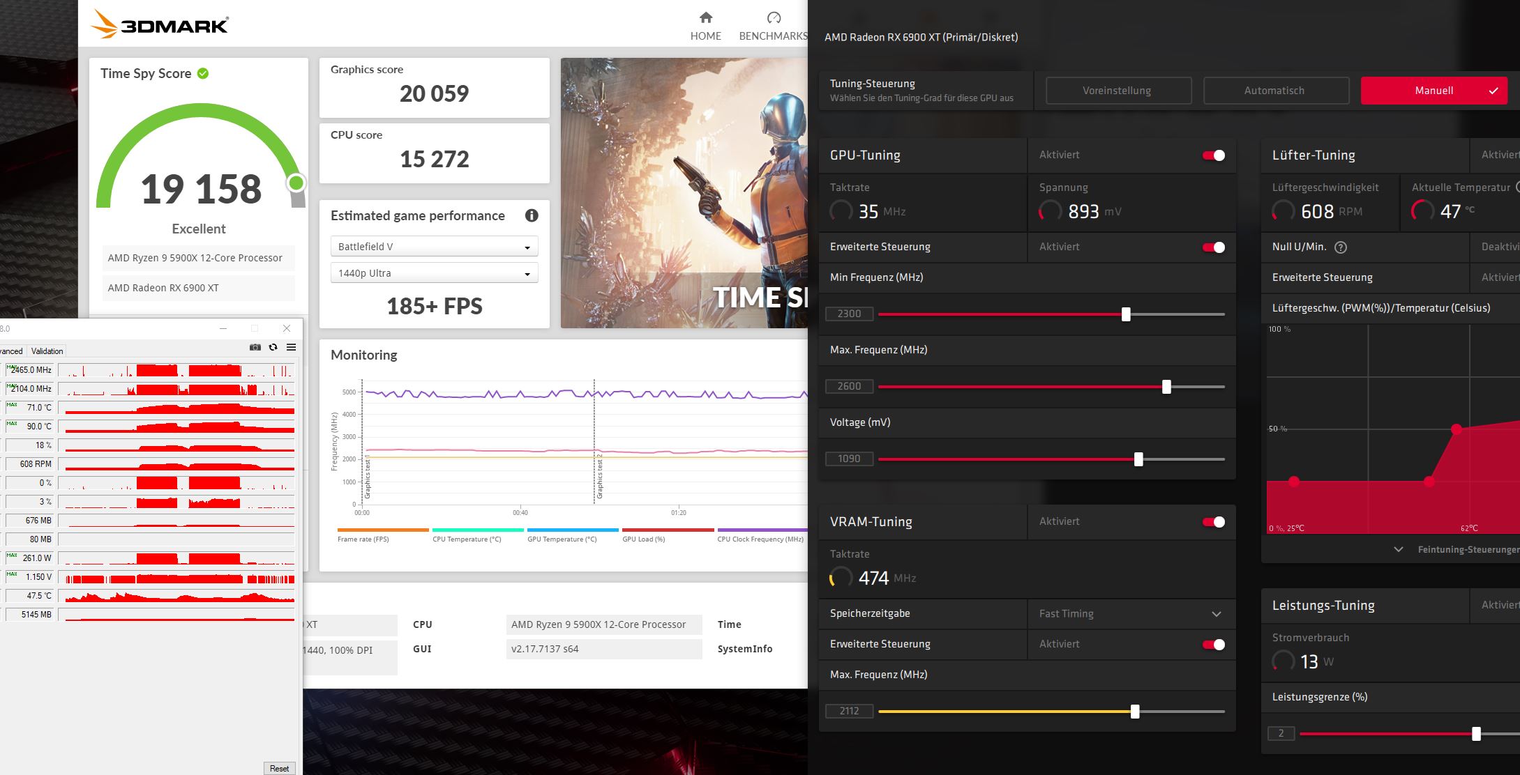

cvzone schrieb:
Hast du da eigentlich irgendwas noch mit dem More Power Tool verändert? Ich komme nicht ansatzweise über 2450 Mhz Peak im 3D Mark hinaus, schon gar nicht 2600 Mhz Average. Egal welches Power Target oder Spannung ich setze.
Wenn ich beispielsweise wie du ca. 2550 Min. Frequenz setze, bzw. allgemein zu hoch, verliere ich sogar 2.000-3.000 Punkte...
Nö, nur Wattman. Hab sogar noch was drauflegen können.

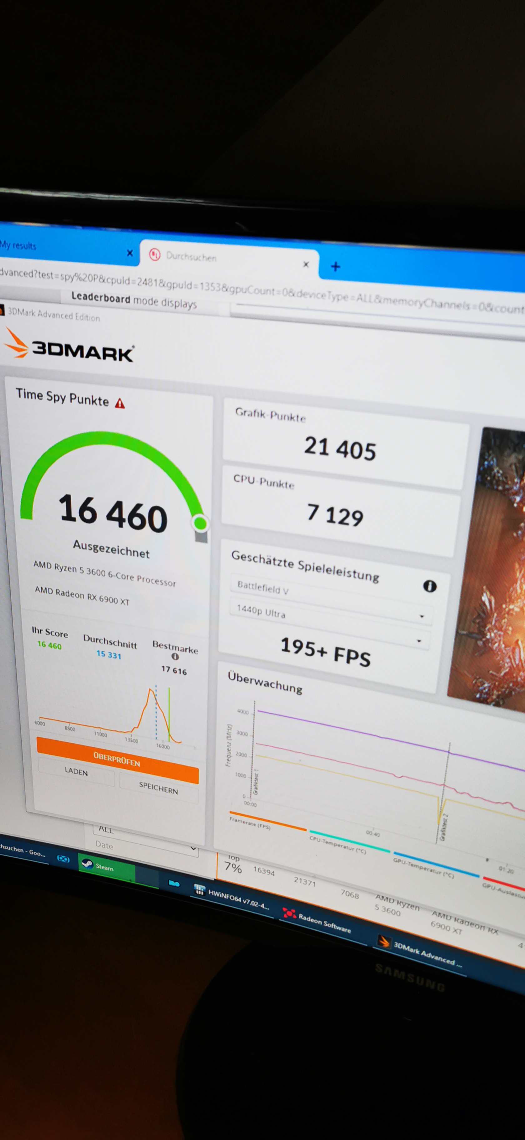

So wie ich im 2ten Bild sehe geht sie aber mit dem Takt schon noch etwas höher, aber dein Powerlimit reicht anscheinend nicht aus. Bei 2600 sollte sie eigentlich maximal um die 2550 Mhz erreichen insofern nichts anderes drosselt. Deine Karte zieht im 2ten Bild 294 Watt. 255 Watt PL sind glaube ich bei der 6900XT Referenz ebenfalls Standard?! Mit +15% ist Dieses dann voll ausgeschöpft.
Würde entweder per MPT das PL noch weiter hoch ziehen oder starkes UV mal versuchen. Bei der Methode mit starkem UV kann es dann aber sein das sie eben nicht mehr so hoch kommt mit dem Takt. Das musst du ausprobieren...

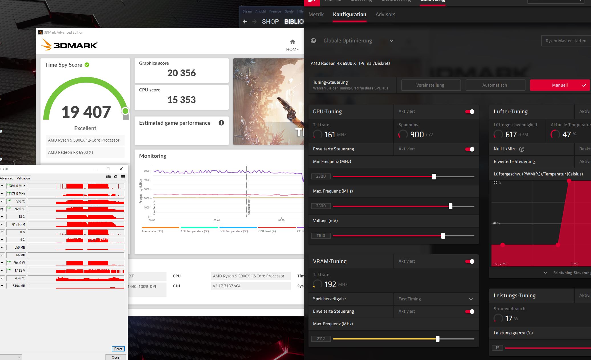

manu7213 schrieb:
Hi, wollte mal eure Einschätzung zu meinem Ergibniss wissen.
Glückwunsch!!Hast nen guten Chip in der lotterie abgestaubt..
In den Taktregionen will meiner schon erheblich mehr Spannung..
Würd die Karte ja gern mal mit 350W unter Wasser testen...wolln wir tauschen?? :schluck:
