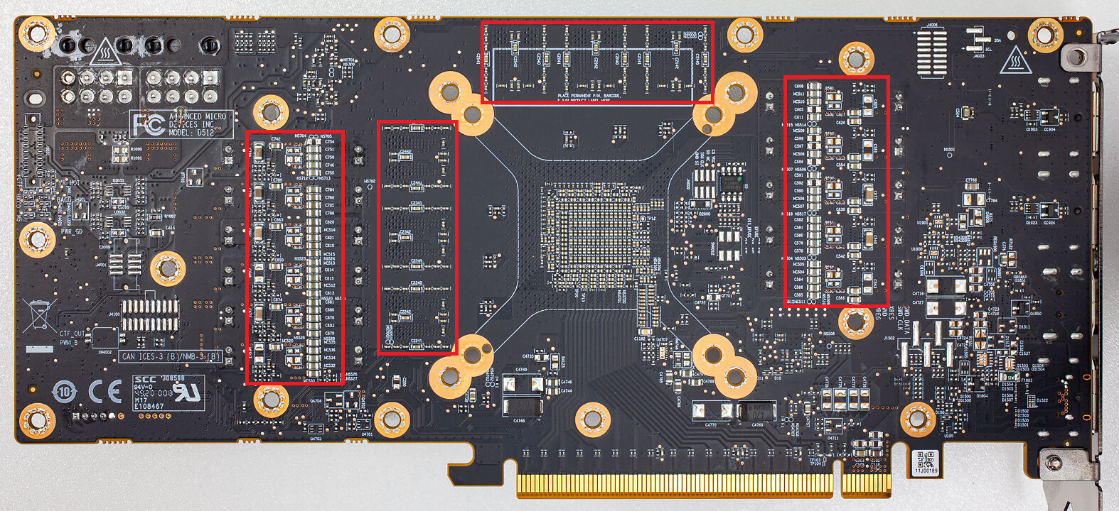

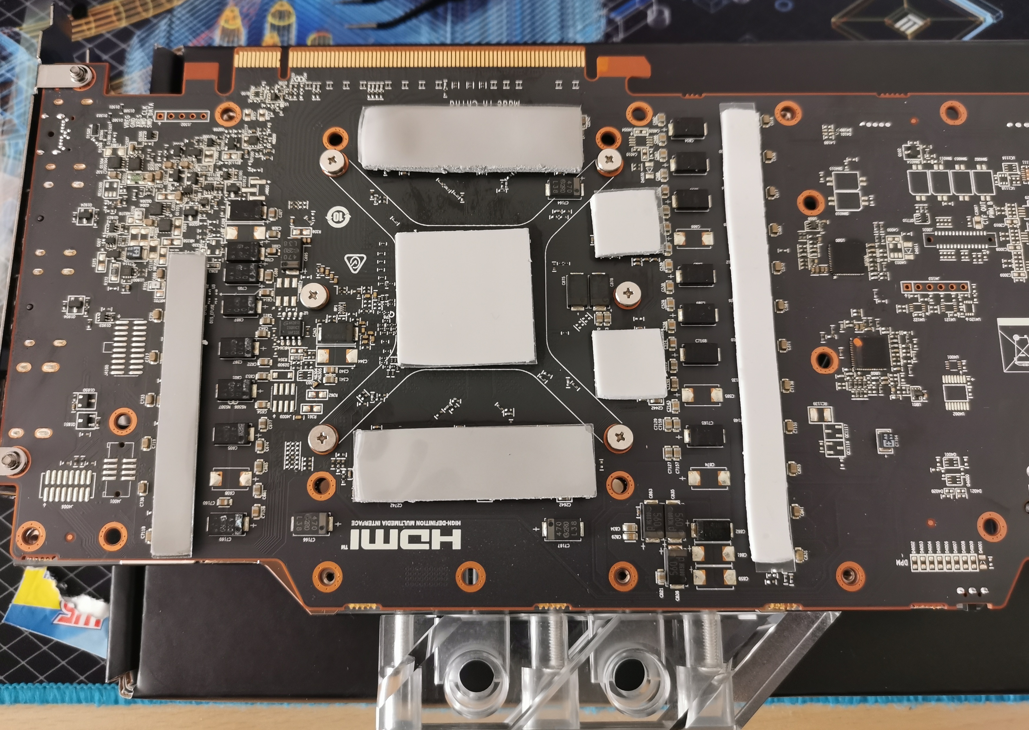

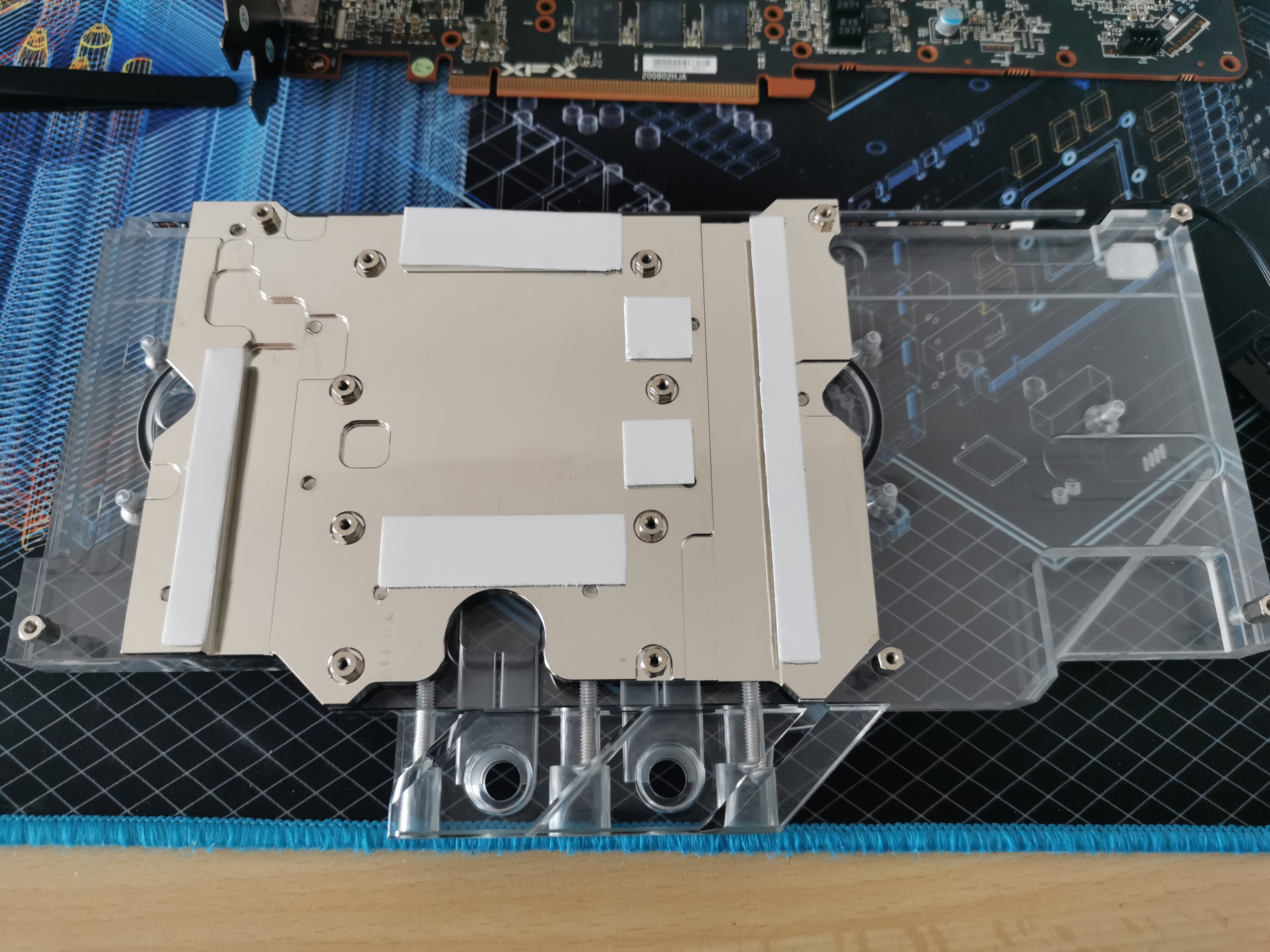

Hab mich jetzt nochmal mit dem Thema WLP Pads auseinander gesetzt und hab folgendes Bild gefunden:
ich würde die roten Stellen mit diesem WLP Pad (von @Xaphyr ) bestücken -> Wärmeleitpad
Laut reddit soll man damit die Junction Temperatur um 10 Grad senken können.
Wollte mal euer Feedback hören :)
Bitte gib Feedback ich bin da auch schon lange am Infos zusammensuchen was man so machen kann um die Temp runter zu bekommen. Ich hab sogar gesehen das Wasserkühler Backplatzes dafür aussparungen haben aber keine WLP beiliegen.
Bin sehr gespannt.

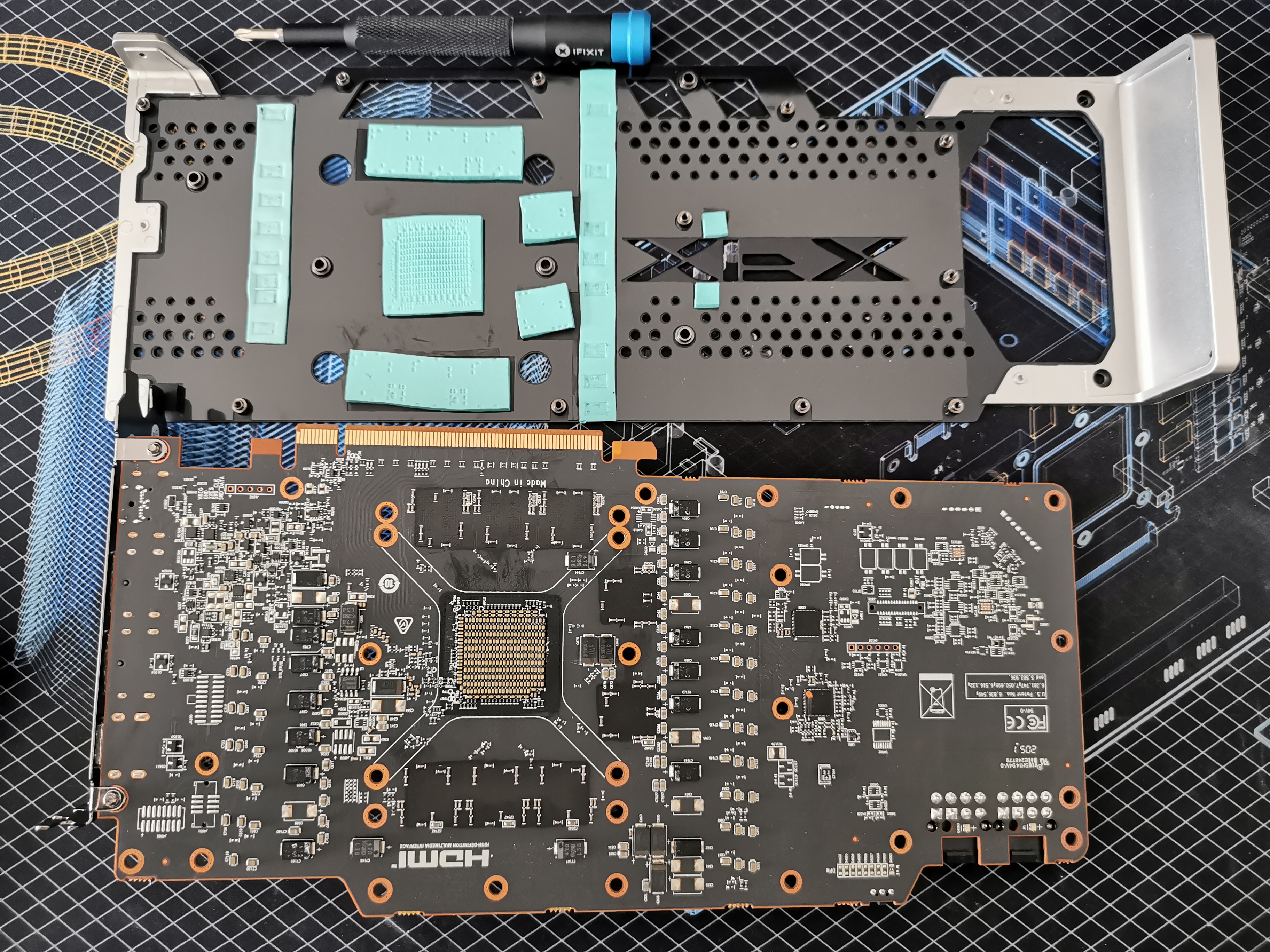

Bin sehr gespannt.
Beim GPX für die Merc war alles dabei
Die Merc hatte sogar standardmäßig Pads für die Backplate
Reaktionen: Scheppschick und GerryB
hab sicher ncih alle Wasserkükler Backplatzes gesehen. ABer einige für die REF 6900XT hatten definitive keine Aktive Kühlung der Rückseite vorgesehen.
Reaktionen: bad_sign

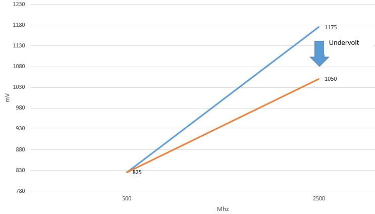

Hätte mal eine Frage zum Undervolten der 6900XT. Ich dachte bisher, dass es da beim Takt vor allem nach oben Grenzen gibt. Sprich: Ich je weiter ich die Spannung reduziere, desto niedriger ist der maximale Takt, den ich noch einstellen kann, ohne dass es zum Crash kommt.
Ich teste die Stabilität momentan mit dem "Stress Test" direkt im Treiber. Habe mich zuerst an einen Mittelweg aus Übertaktung und Undervolting versucht, und mich da schlussendlich auf 1035mV bei 2570 MHz Max Frequeny herangetastet (weniger Spannung oder mehr MHz führen nicht immer sofort, aber irgendwann zum Crash im Stress Test).
Wenn ich nun aber den Takt auf 2450 MHz reduziere (Default ist 2519 MHz), muss ich die Spannung wieder auf 1050mV erhöhen, weil es sonst nicht stabil läuft. Woran liegt das? Ich hatte erwartet, dass ich mit geringerer Takteinstellung im besten Fall noch weiter undervolten kann, zumindest aber nicht, dass ich die Spannung wieder anheben muss.

@Larnak man stellt nicht wirklich die Spannung im Wattmann ein, sondern nur einen Offset (Takt/Spannungskurve)
D.h. du stellst deinen Takt von 2450 Maxtakt und einen Mintakt von 2300 und lässt die Spannung erst mal so wie sie ist .....
Startest dann deinen Test und deine Spannung ist ganz automatisch heruntergegangen ( immer mit anderen Tools checken z.Bsp. GPU-Z) und dann kannst du noch ein wenig, im Wattmann die Spannung reduzieren...

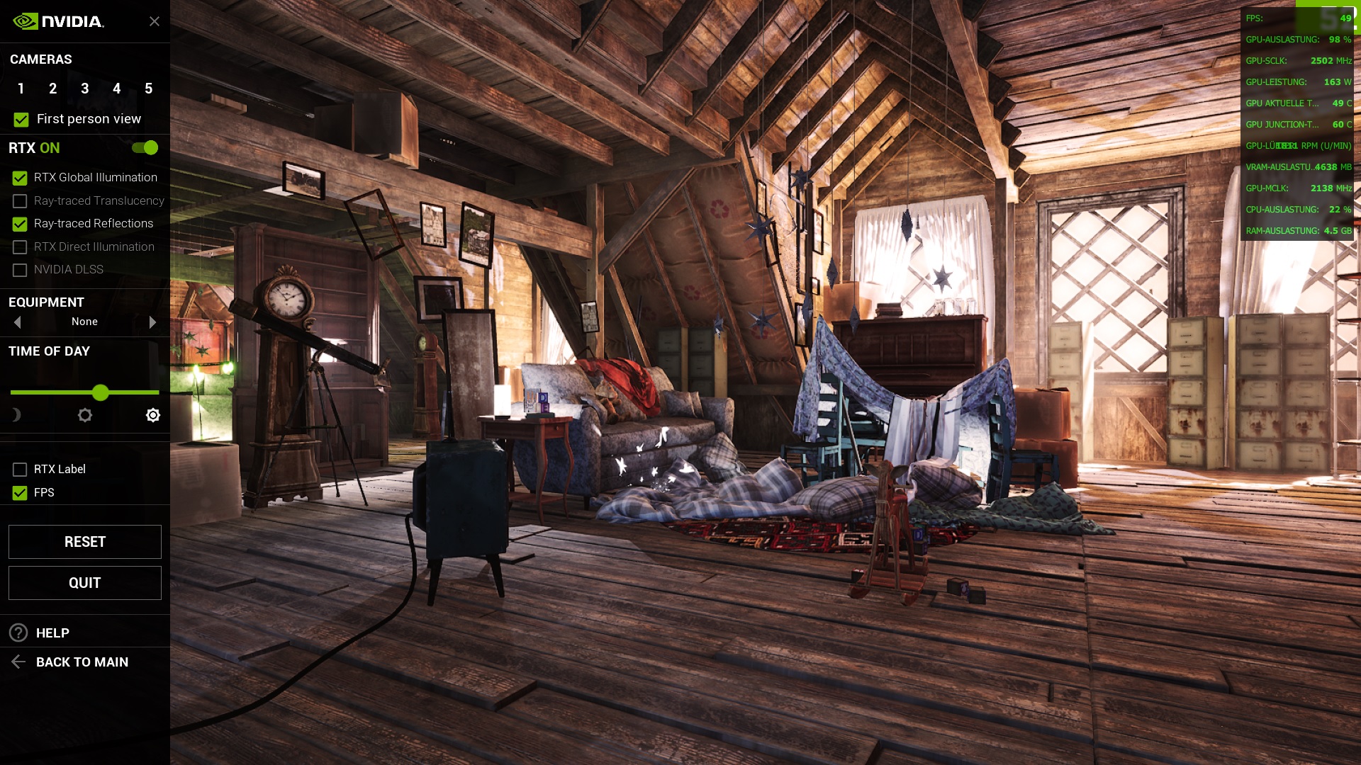

btw.
Es gibt ne neue UE4-Demo, wo man ganz schnell mal RT testen kann: Download geht auch ohne Account
https://developer.nvidia.com/unrealengine
Am Besten läufts dann so: windowed, nur 2 Features = ON
https://extreme.pcgameshardware.de/...eht-zum-download-bereit.603155/#post-10727630

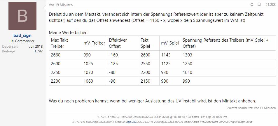

So verhält sich meiner Meinung das Ganze. Hier mal die Werte wie sie bei meiner 6900XT ab Werk festgelegt sind. Du senkst mit deiner Einstellung den maximalen Wert der Geraden. Es ist kein fixer Offset für jede Frequenz, da sonst nach unten die Spannung viel zu gering wäre.
Und dann kann es natürlich sein, dass 2500 bei 1050 mV funktioniert, aber der entsprechend anliegende Takt bei zB 980 mV dann nicht stabil ist
Reaktionen: Scheppschick, Larnak und Paddy0293
Gut fand ich die Ergebnisse von bad_sign: Er hat mit jeweiligem Offset mal die echte Spannung erfasst.
(natürlich ist sein h2o-Build etwas effektiver als Air-Ref)
