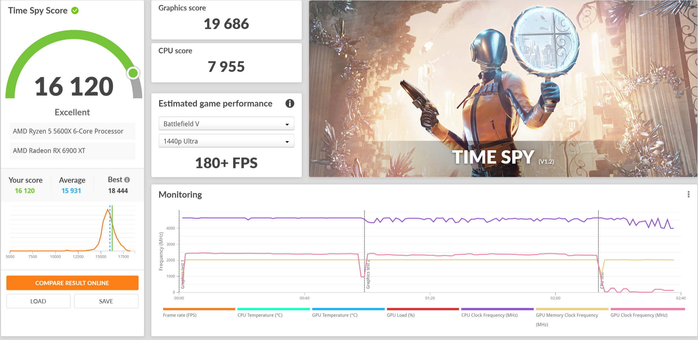

So hab jetzt mal mein Alltags OC für die GPU Gebencht.
Bin so eigentlich ganz zufrieden. Wird nicht allzulaut und die Leistung ist ganz ok. Richtig Optimieren werde ich dann erst wenn ich die Wakü habe.
CPU Läuft auch nur STandart und mit XMP 3000 Ram da geht sicher auch noch ein wenig was.

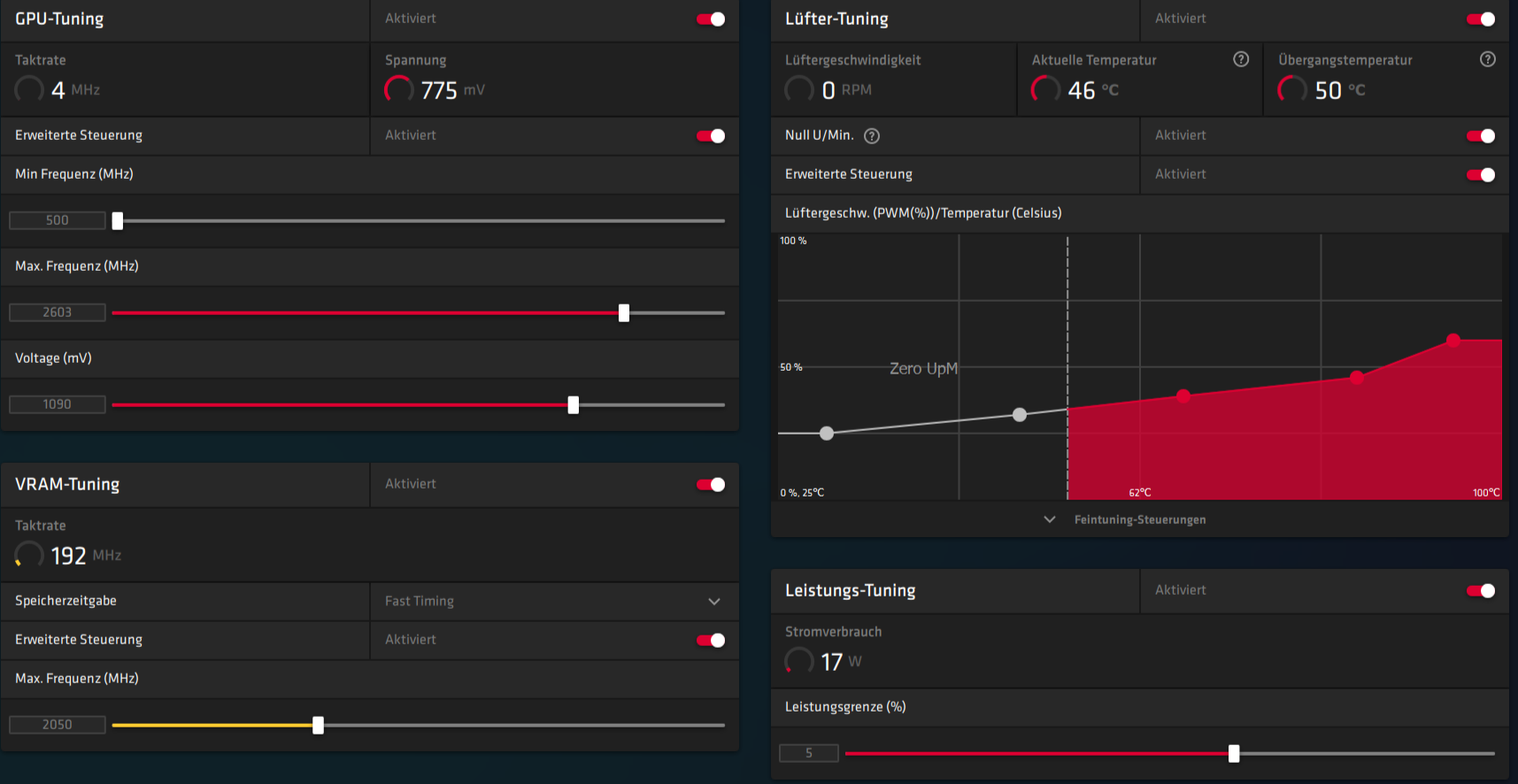

So hab mal von der Meldung mein MPT mit minimum Spannung aktualisiert und den "Sweetspot" bei 2.400 @1.095mV für mich eingestellt. Damit verbrauche ich in Timespy ~110W bei 10900 Punkten.

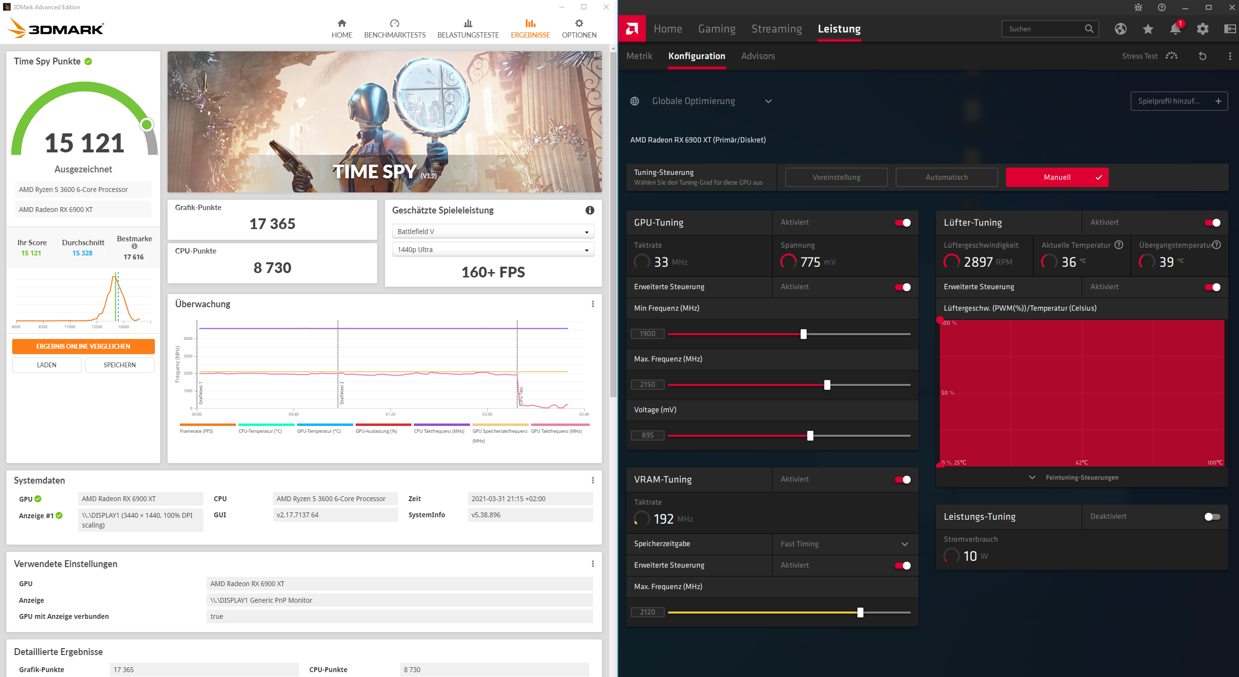

Ich hab da mal ne Testreihe mit meiner 6800 gemacht... Jeweils 975mv UV blieb aber eingestellt. TS Test 1&2, da sonst bei mir keine Grafiktest-Punkte ausgegeben werden.
Takt WattmanmV PeakWatt PeakGrafik-Punkte
150079311310880
160079311711530
170079312112150
180079312612750
190082513813350
200085615113930
210090617114530
2219 (Stock)96819915175
Reaktionen: GerryB, Architron, Paddy0293 und eine weitere Person
Da sind ja auch wieder die 10.900 Punkte bei ~110W. Du hast hier 60 CUs mit 1500 Mhz laufen lassen, was im Verhältnis ca. den 80 CUs bei 1200 Mhz mit 110W entspricht, wenn man die Praxisschwankungen im Takt berücksichtigt.
Wirklich ziemlich linear. Generell kann man wohl sagen, dass alle RNDA 2 Produkte bei 110W ca. 11.000 Punkte machen, egal ob das über Takt oder CUs zustande kommt. Darüber wird es ja dann bezüglich Verbrauch leider nicht mehr so linear, hier sind ja dann schon 200W für 15.000 Punkte fällig. Aber die CUs skalieren gut.
