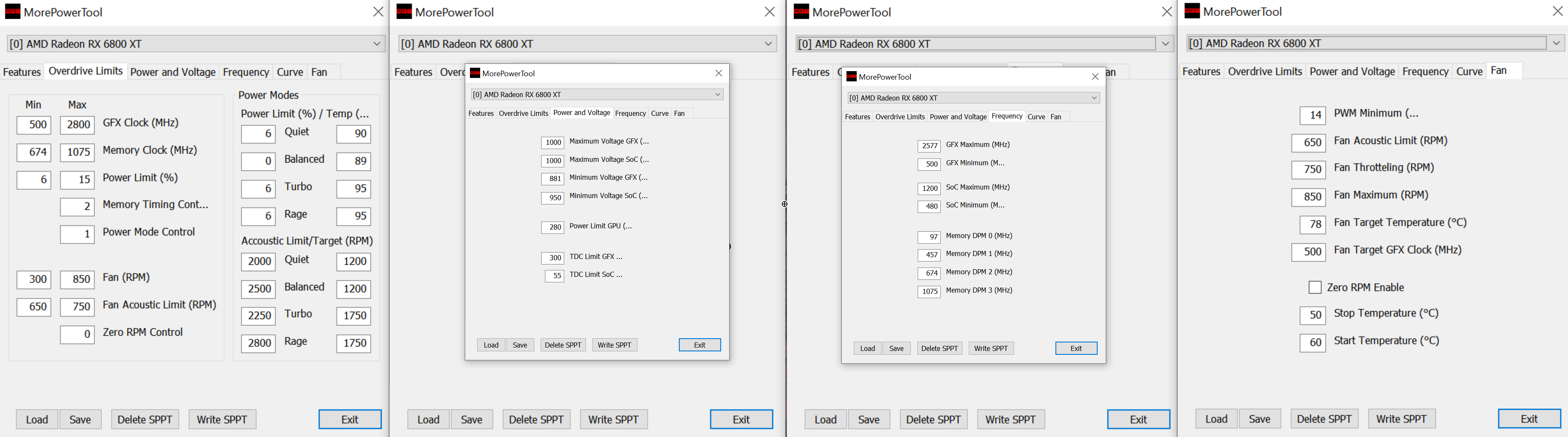

Soft Power Play Table wird weg sein. Also einmal Bios laden und mit Write SPPT neu erstellen.

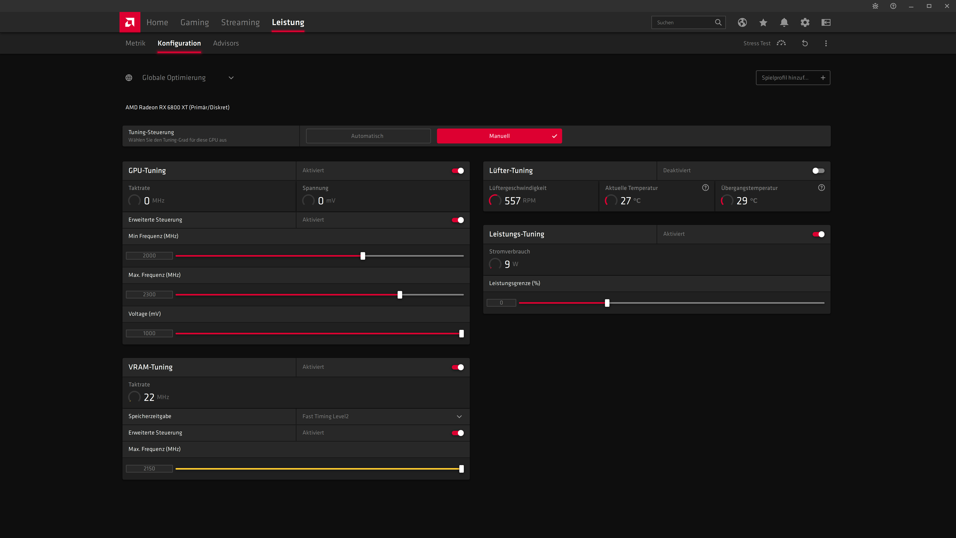

Ich hab auch die 6800 XT Merc, bei mir alles normal. Settings:

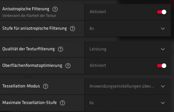

Wenns nur Test 2 mit Tesselation ist, spielts in der 24/7-Praxis eh keine Rolle, weil man dann die
Tesselation eher auf 8x...6x..4x reduzieren würde.

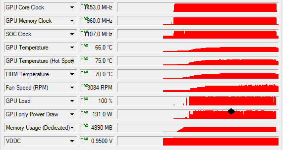

Ich wüsste spontan nicht, wie oder womit ich sinnvoll den avg messen könnte mit den Ladezeiten dazwischen... Mit Furmark wäre ja kein Problem mal 60s im GPU-Z zu resetten. Bei TS sollte/muss das doch zur Vergleichbarkeit im Vollbild laufen?
Nach Beenden vom Benchmark läuft das GPU-Z noch weiter.
Dann einfach mit der Mouse über den Wattverlauf drüberstreichen.
Er zeigt Dir dann die exakten Werte der jeweiligen "geraden" Stelle an.
