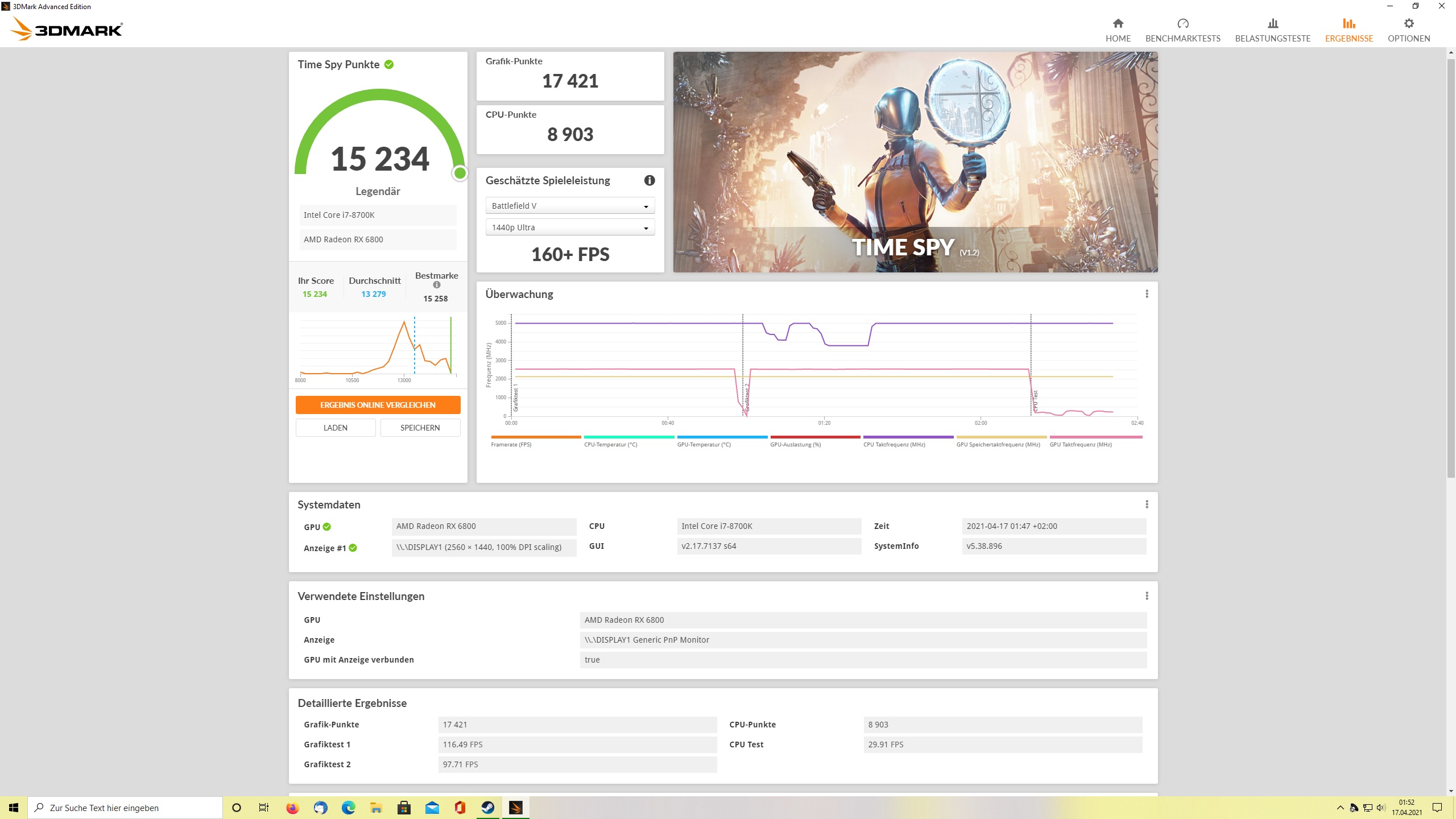

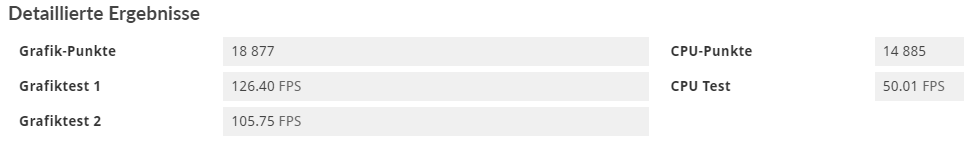

Hab meine 6800 mal kurz wieder gequält um mal wieder was in Sachen OC zu posten... Wird echt Zeit das AMD diese sinnlose 2600 Mhz Sperre aufheben...

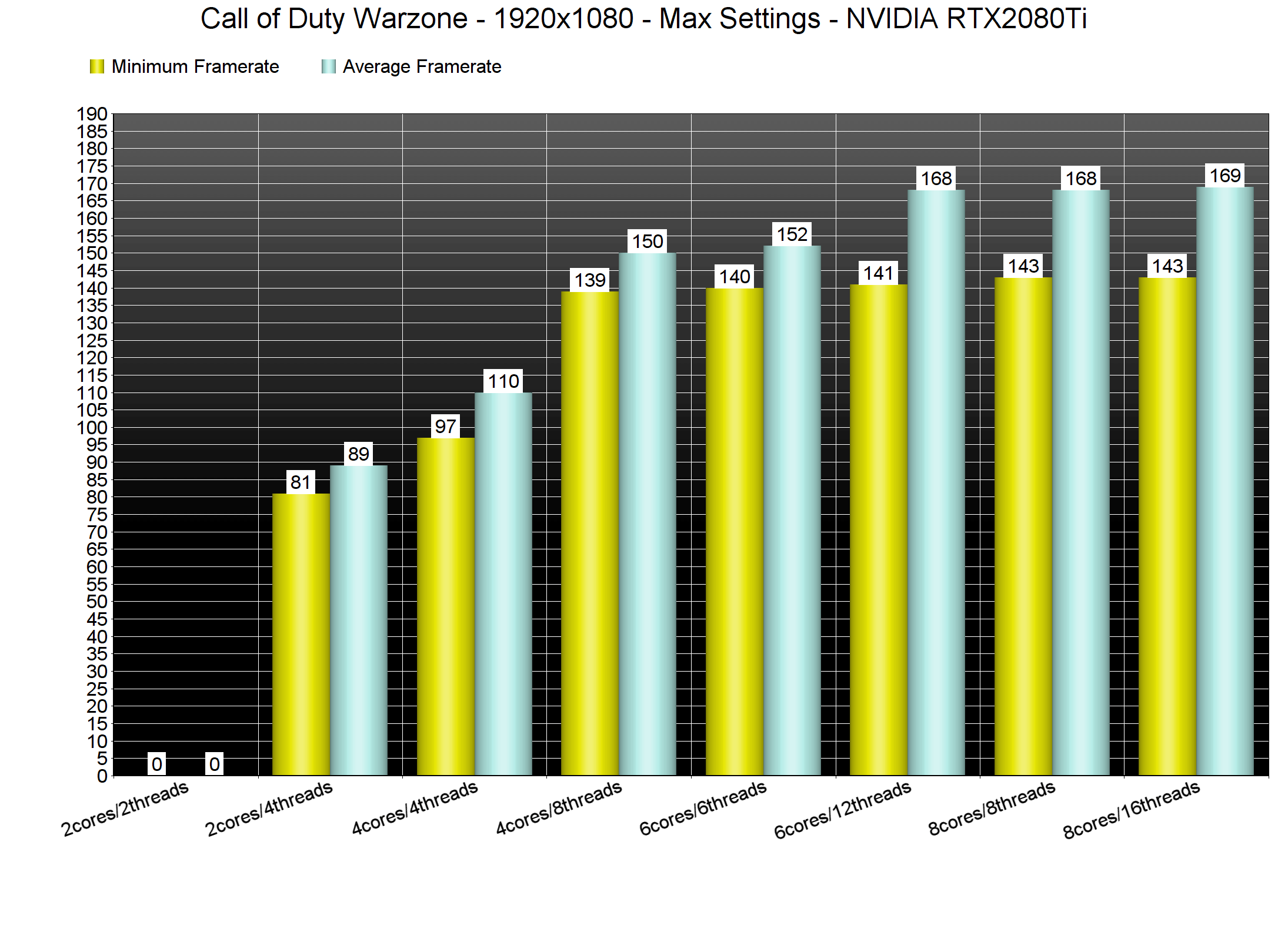

Merkt man Vorallem wenn noch was im Hintergrund läuft wie OBS oder so
Dann kann es sein das die CPU vielleicht powerlimit mässig drosselt..
Ich kann nur sagen das warzone bei mir auf dem alten 6700k+1080ti flüssig läuft.. und auf den neuen 5950x+6800xt auch problemlos
Die 65W+XX sollten dann mit SMT=off evtl. besser ausreichen.

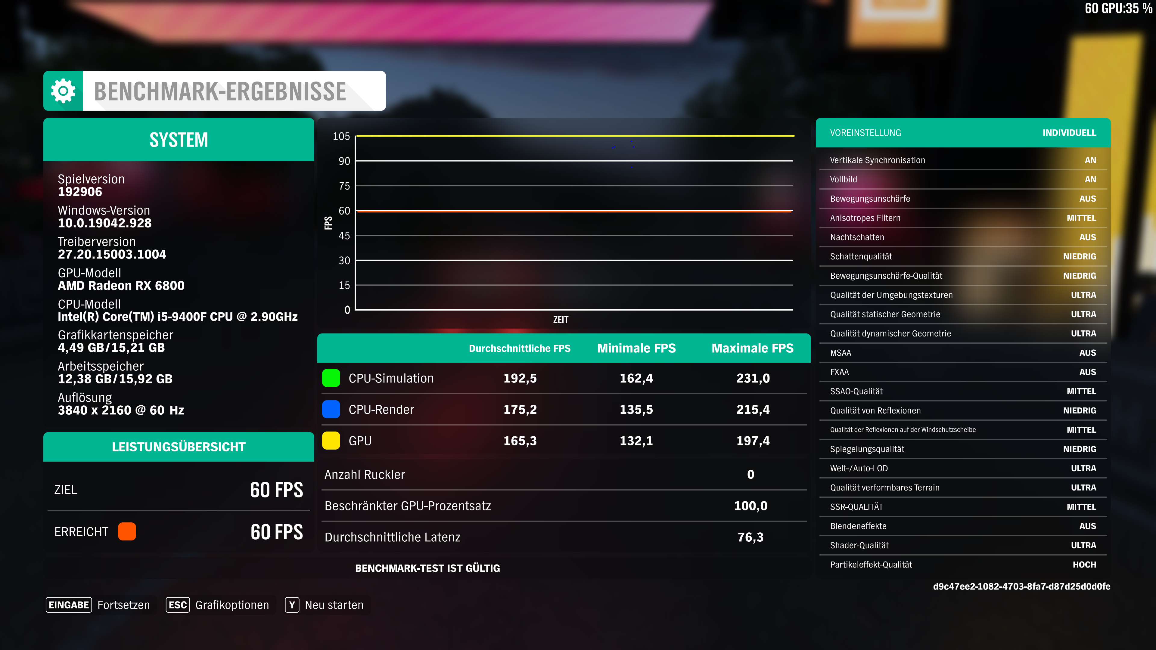

FH4 wäre auch mal Was für Deinen 170Hz-Moni.
(da noch kein SAM, habe ich bei mir Custom-Settings in der Demo genutzt; war das Setting mit 2493@934mV)

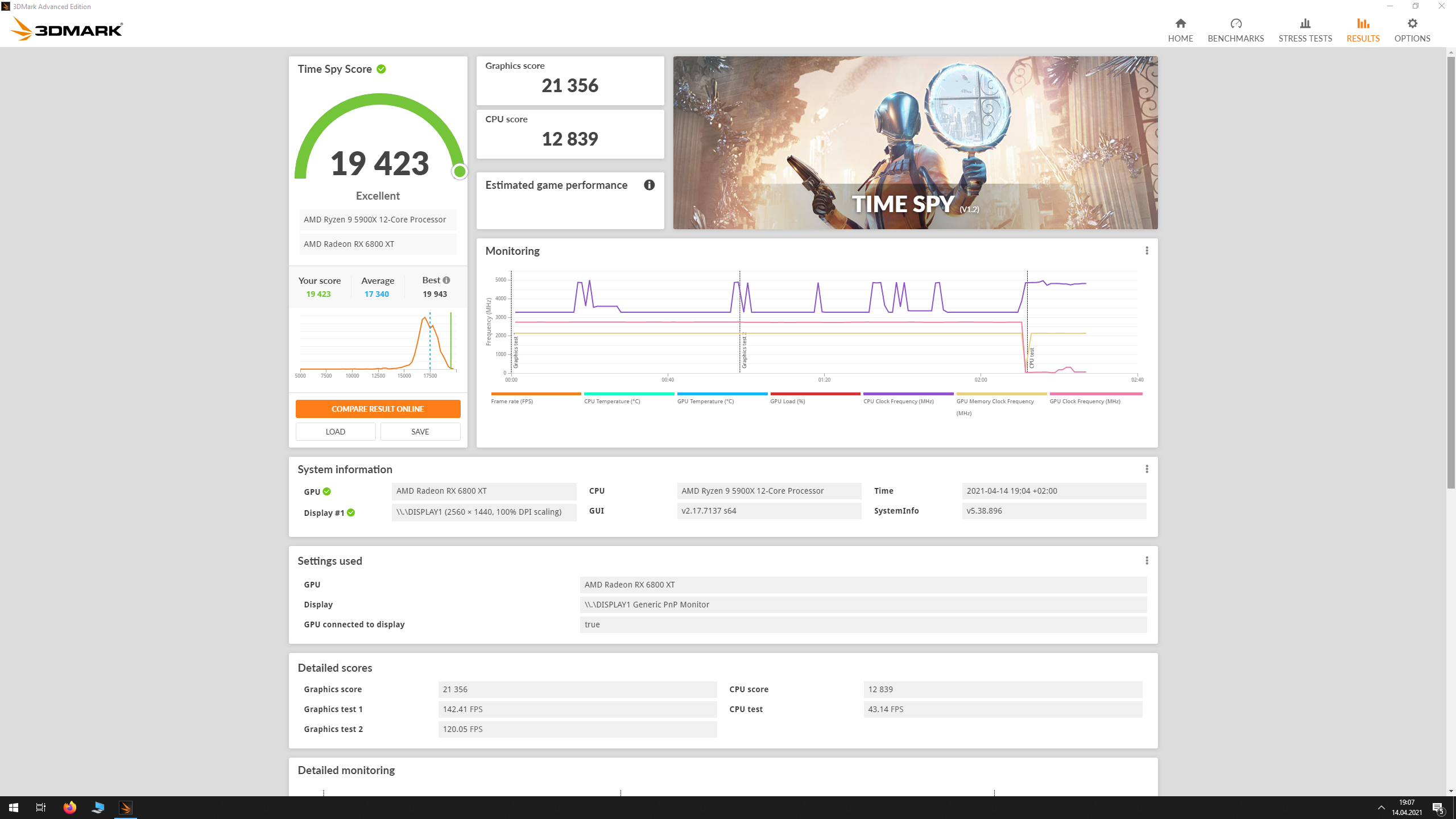

Der 5900 reicht auf jeden Fall für die bisher schnellste bekannte 6800xt-Strixxx-LC@LM-Modd dicke aus:
(Ram@3600..3800 wäre schon günstig, um die CPU optimal zu nutzen, geht auch über schlechtere Timings vom Ram)

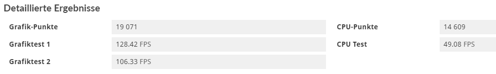

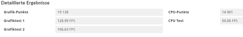

Ich hab mal das 1. Bios der Nitro+ eingestellt (vorher das Alternative mit weniger TDP/TGP genutzt)
Sind nun 265 Watt TGP statt 255, eingestellt -10% > macht 238 Watt für die GPU
Dann den VRAM mal durch Timespy genudelt:
238 Watt TGP, VRAM Standard
