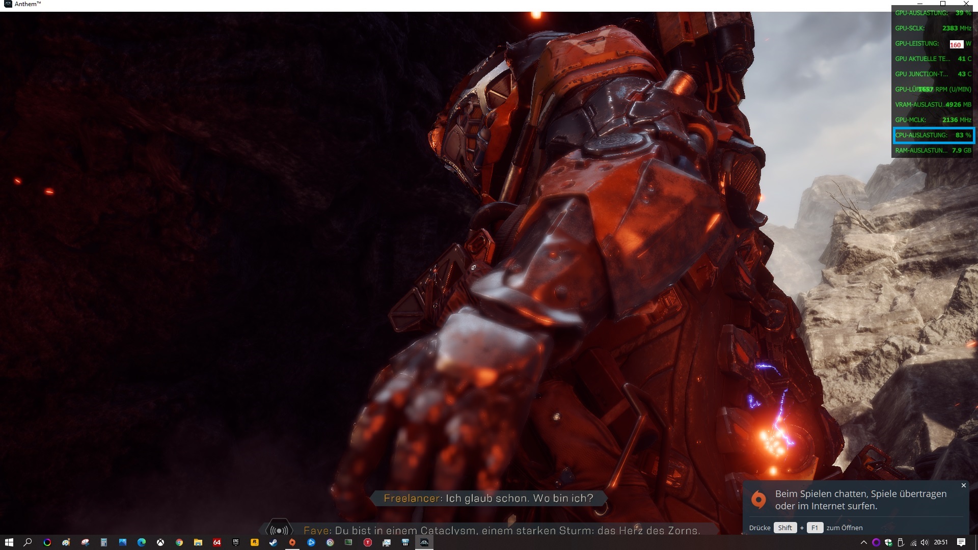

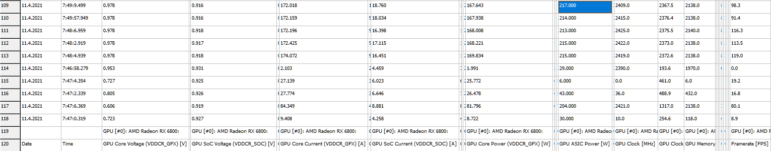

Bis 2000 sehen die avg. auch besser aus. (3% Watt gespart in REAL ggü. Peak)
btw.
Insgesamt finde ich aber Fps-Limit und CustomGameSettings flexibler.
Kann i.d.R. immer bei 150W avg. hantieren und bei Bedarf Peaks zulassen, die gegen schlechte minFps helfen.
(die Watts sind GPU-Asic;... bei Anthem@4k muss ich nochmal schauen, kam durchs Umschalten ins Fence)
btw.

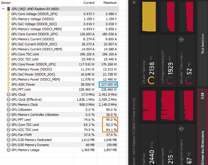

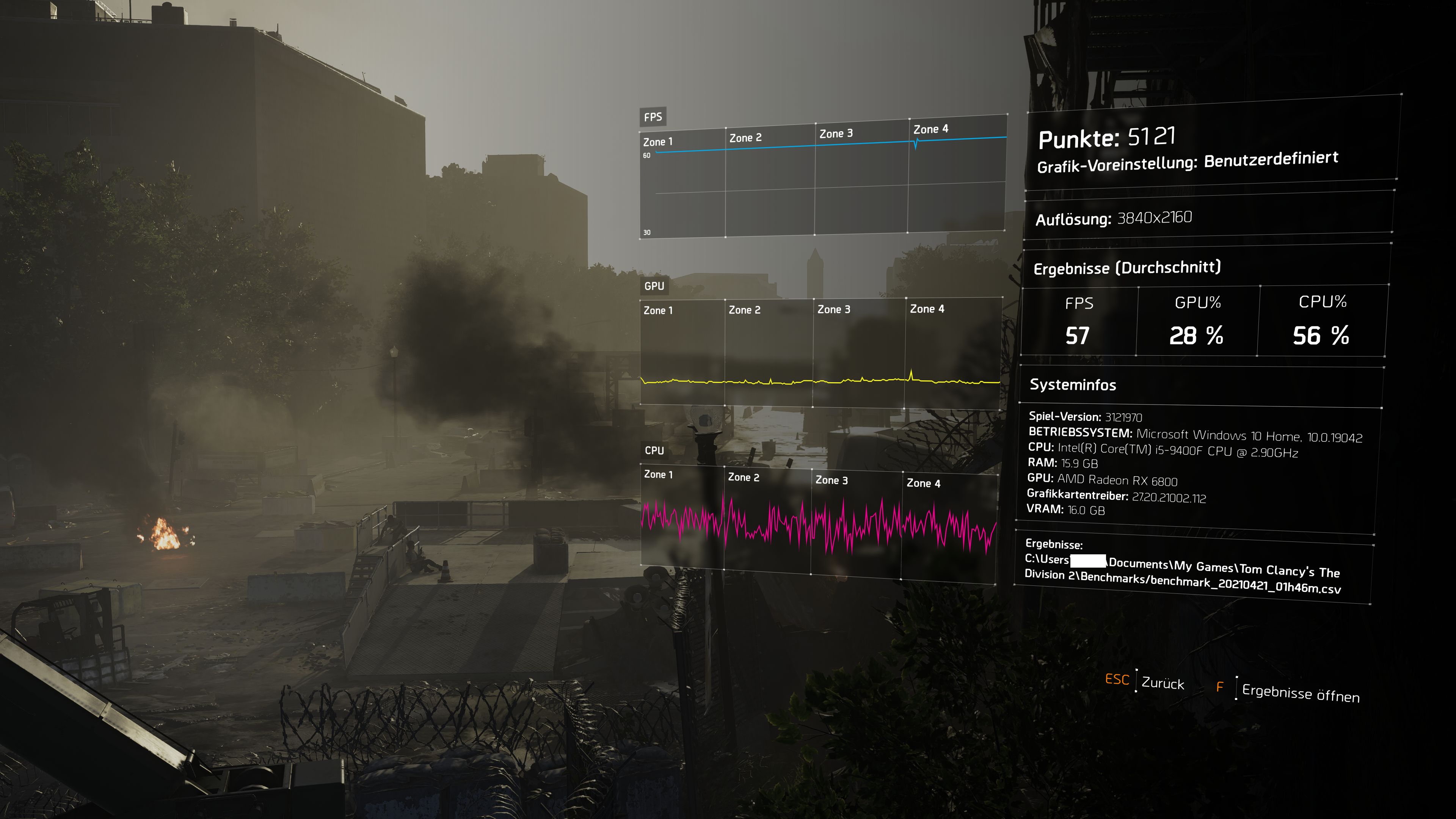

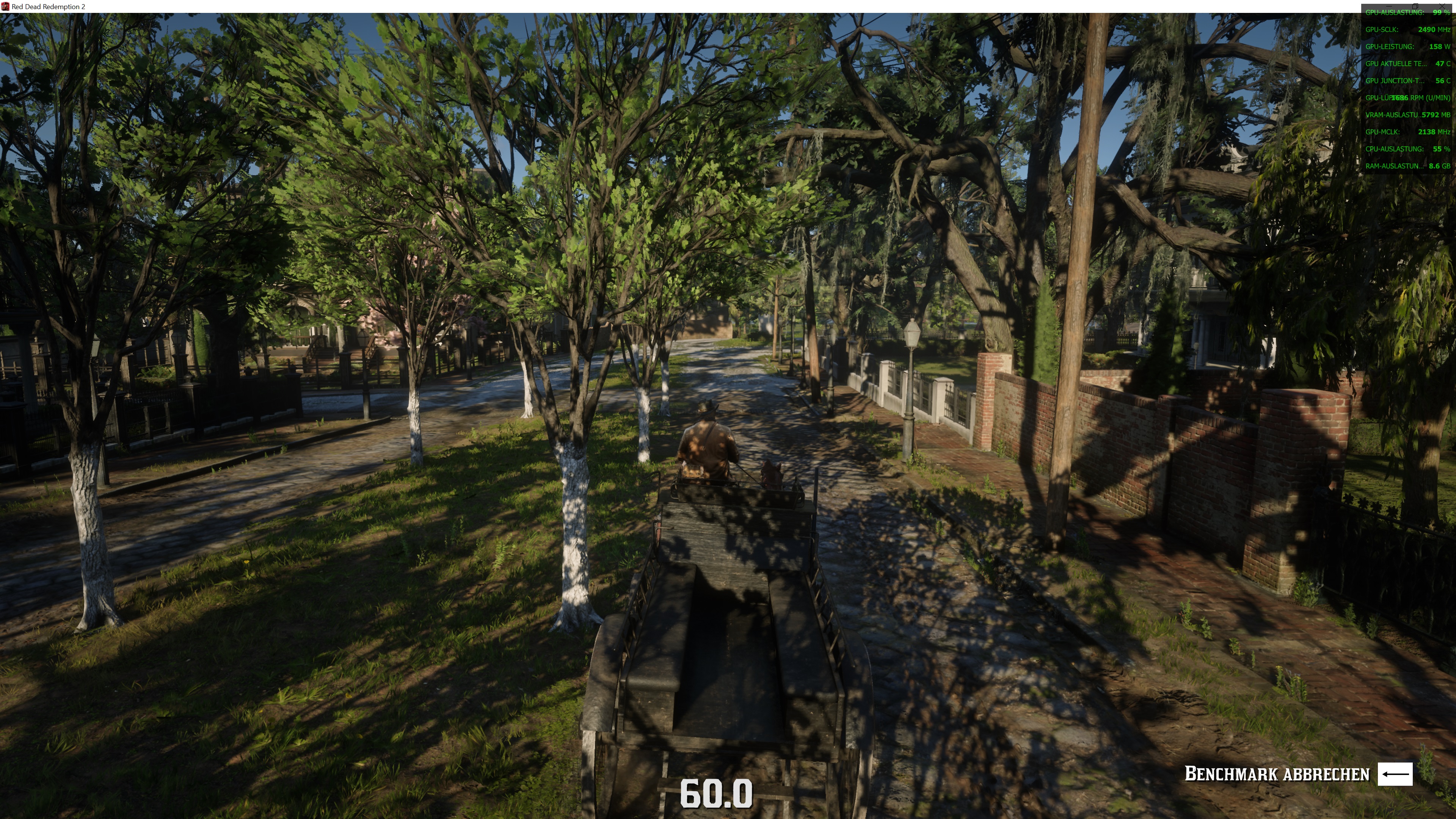

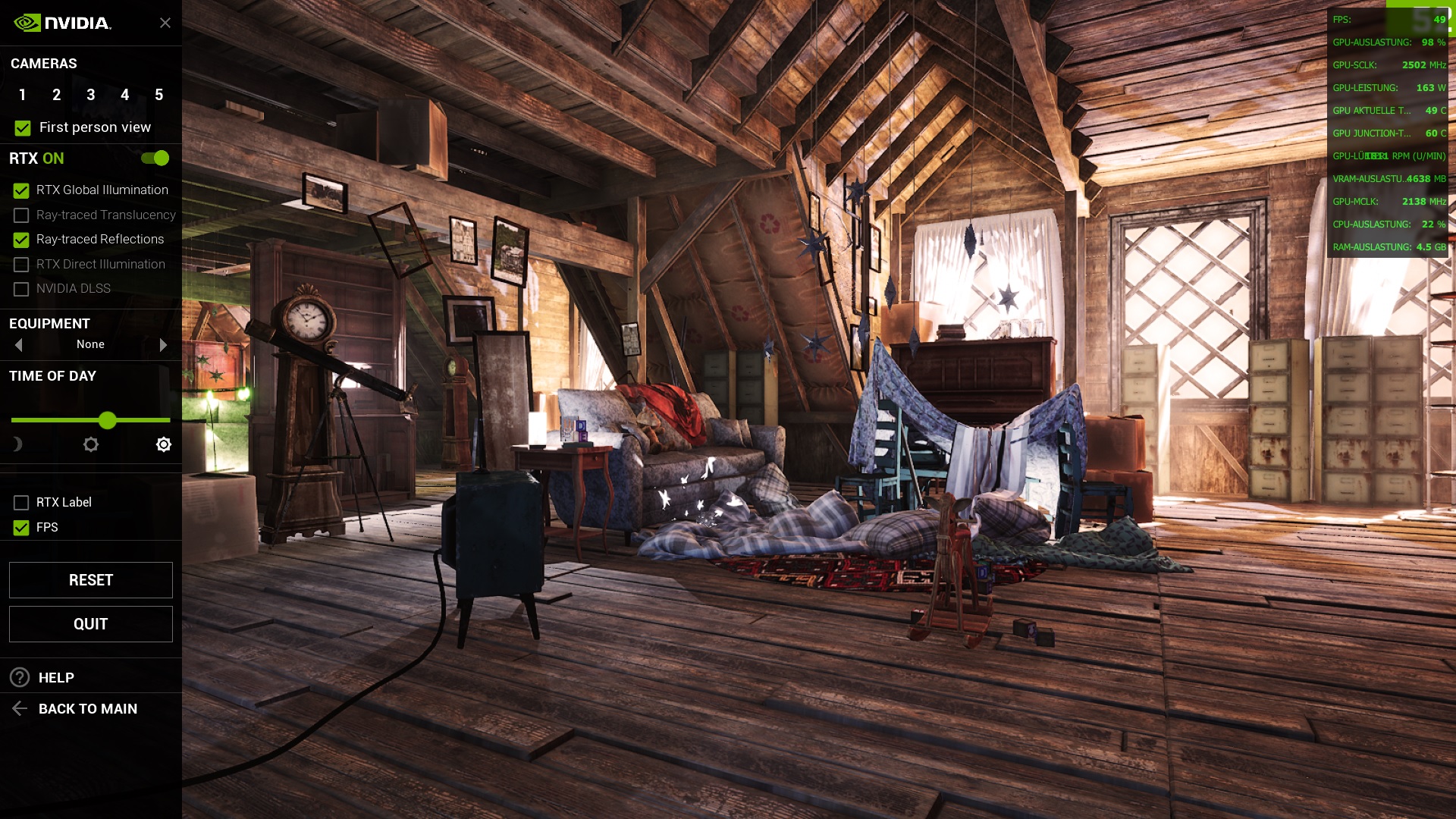

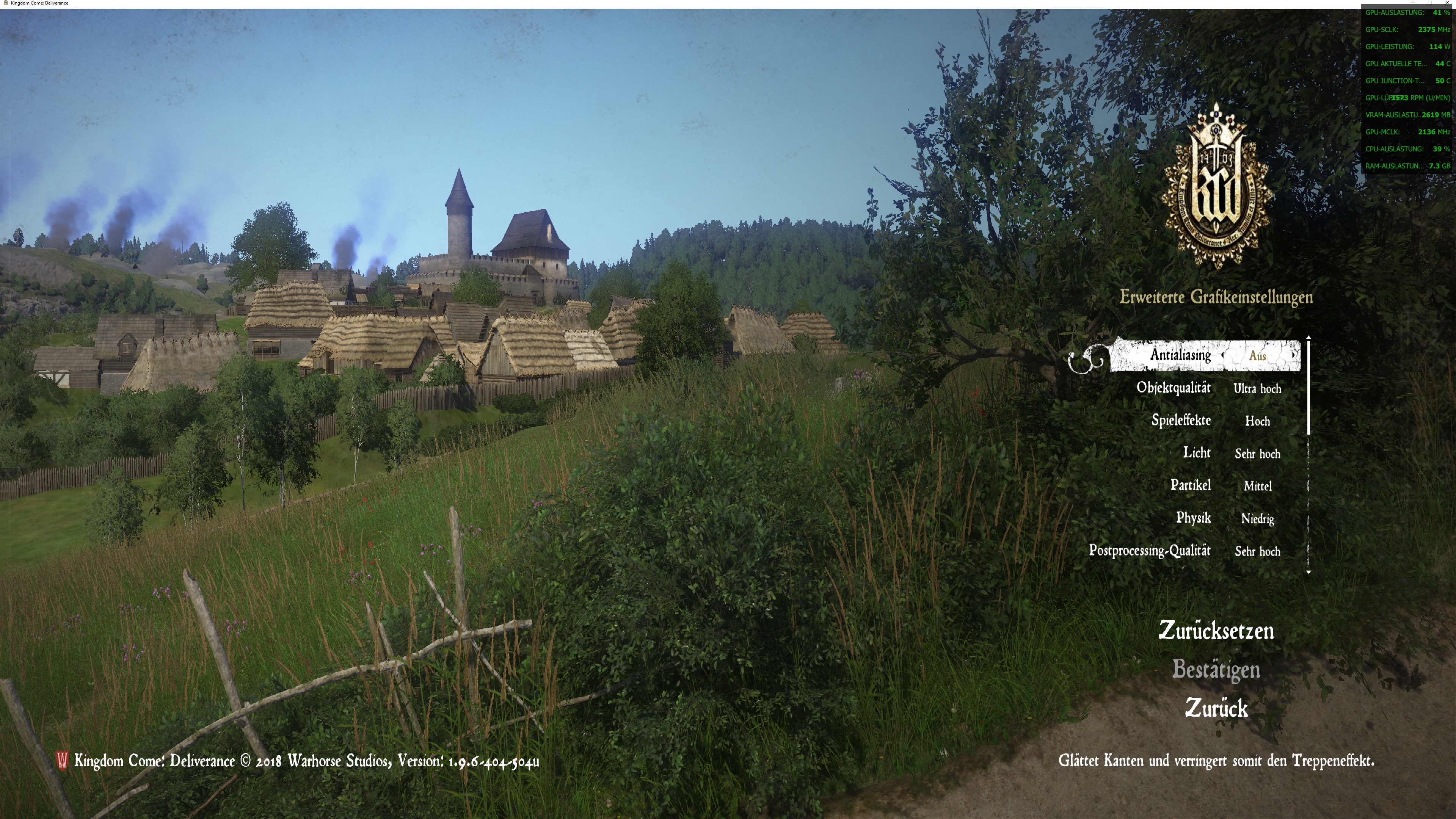

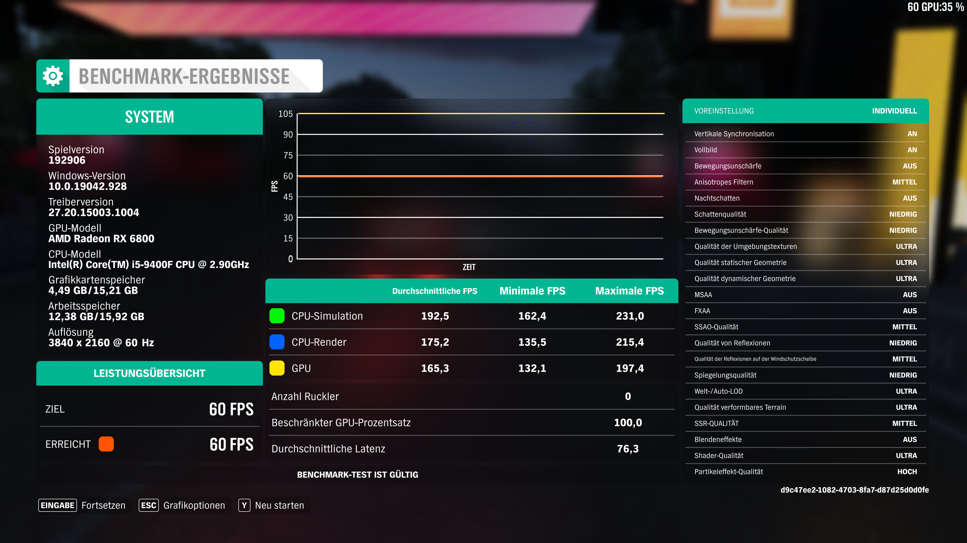

Unter Teilllast ist die Graka schön kühl und das Fps-Limit hält auch stabil.(x)
Benchstable in TS-Test 2 weiss ich net, weils mich net interessiert (wg.der Tess>6x)
aber Sup4k läufts auch ohne Fps-Limit stabil. (drehe dann mal die Gehäuselü. etwas mehr auf)
(x) könnte mir gut vorstellen, das die Temp für 2150FT ne Rolle spielt.
Und bei mehr Vram-Takt ist ja auch die Auslastung der Shader höher!
Musste selber mal 5-13MHz bei meinen 3 Settings runter.
Die Settings setze ich so, das die GPU das PL beim AMD-Stresstest nur knapp erreicht.
(das höchste Setting geht dann halt nur in light Games)
Im Anhang das mittlere Setting, dürfte knapp unter 2500 in Games liegen.
(PL+6 ist bei mir getweaked=228,9W asic... in Sup4k brauchts nur 217W asic)

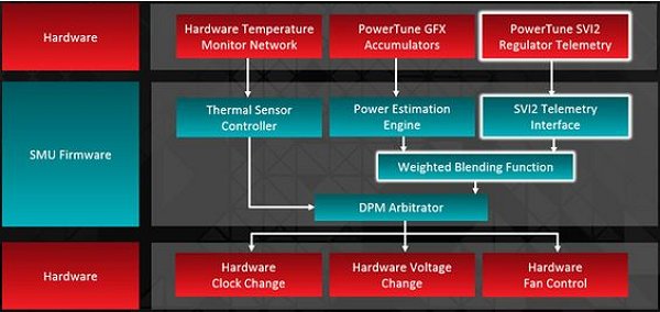

Wenn der 3dMark-TS nach dem Patch etwas mehr Watt zieht ändert sich die Balance und man muss nachjustieren.
Ich persönlich habe ungern Settings, wo mit maxTakt das volle PL häufig erreicht wird.
(Der Arbitrator muss dann zuviel nachregeln und man wird schneller instabil.)
