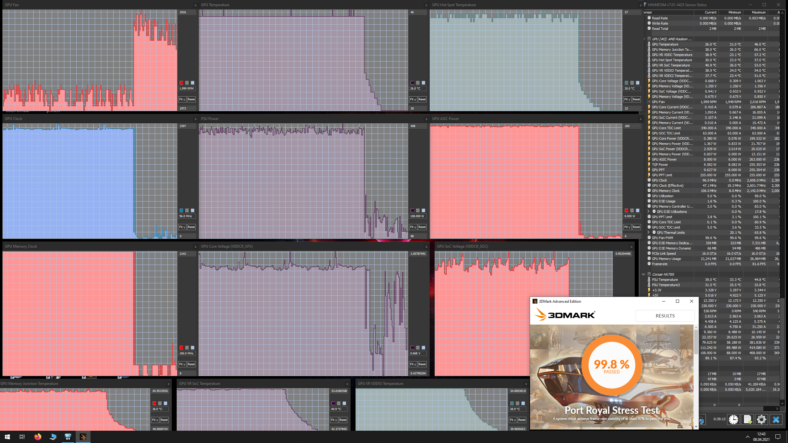

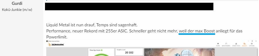

Man bräuchte mal Messwerte zur Effizienz in Abhängigkeit von der Hotspottemp.,
ob sich >70°C und <60°C Was tut.
Damit hätte man ne gute Schwelle wo mehr W net mehr linear helfen.(bzw. LM erf. wird)
(Gurdi lässt seine Strixx 6800XT-LC für 24/7 unter 60°C Hotspot laufen)
