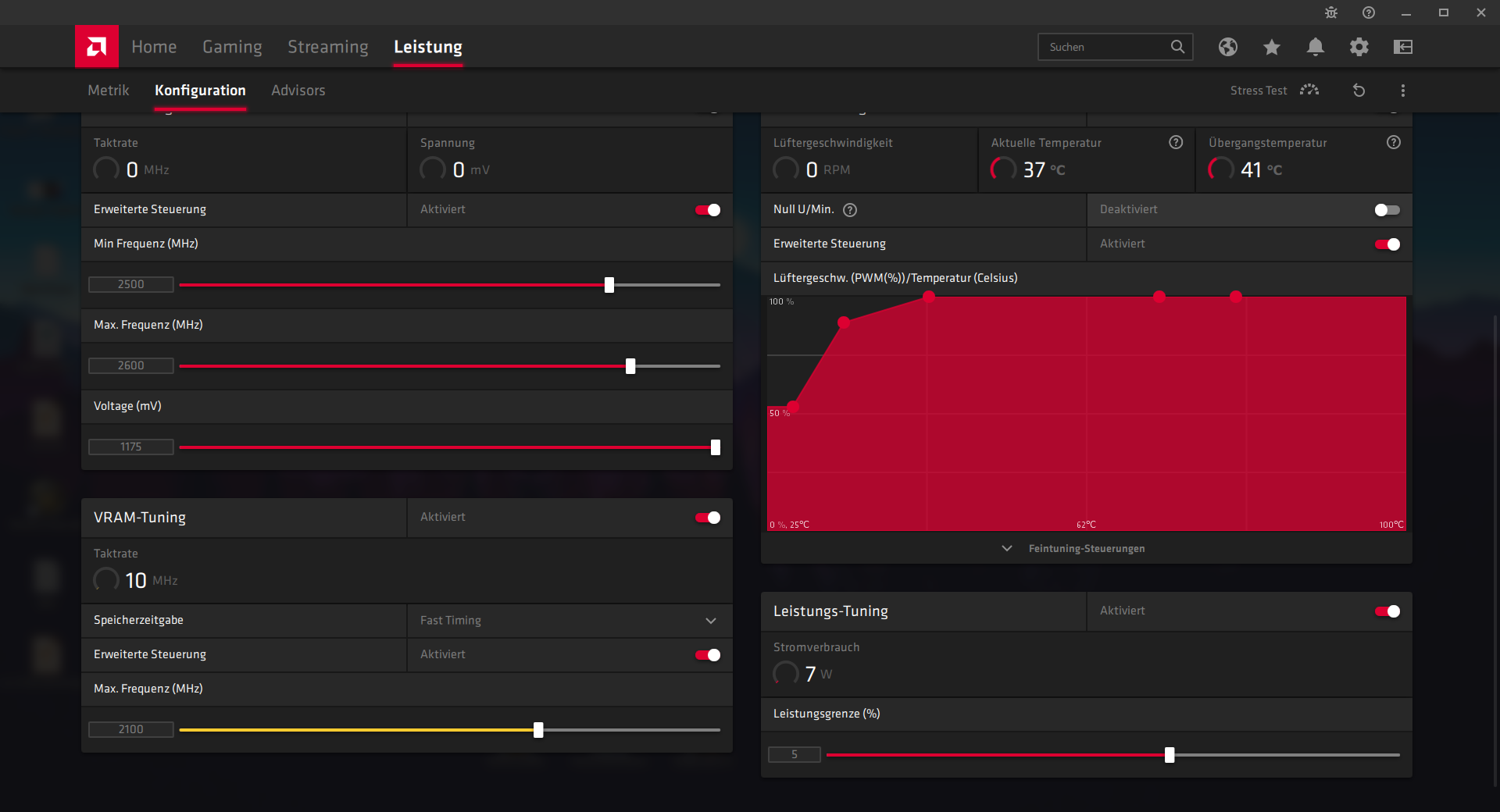

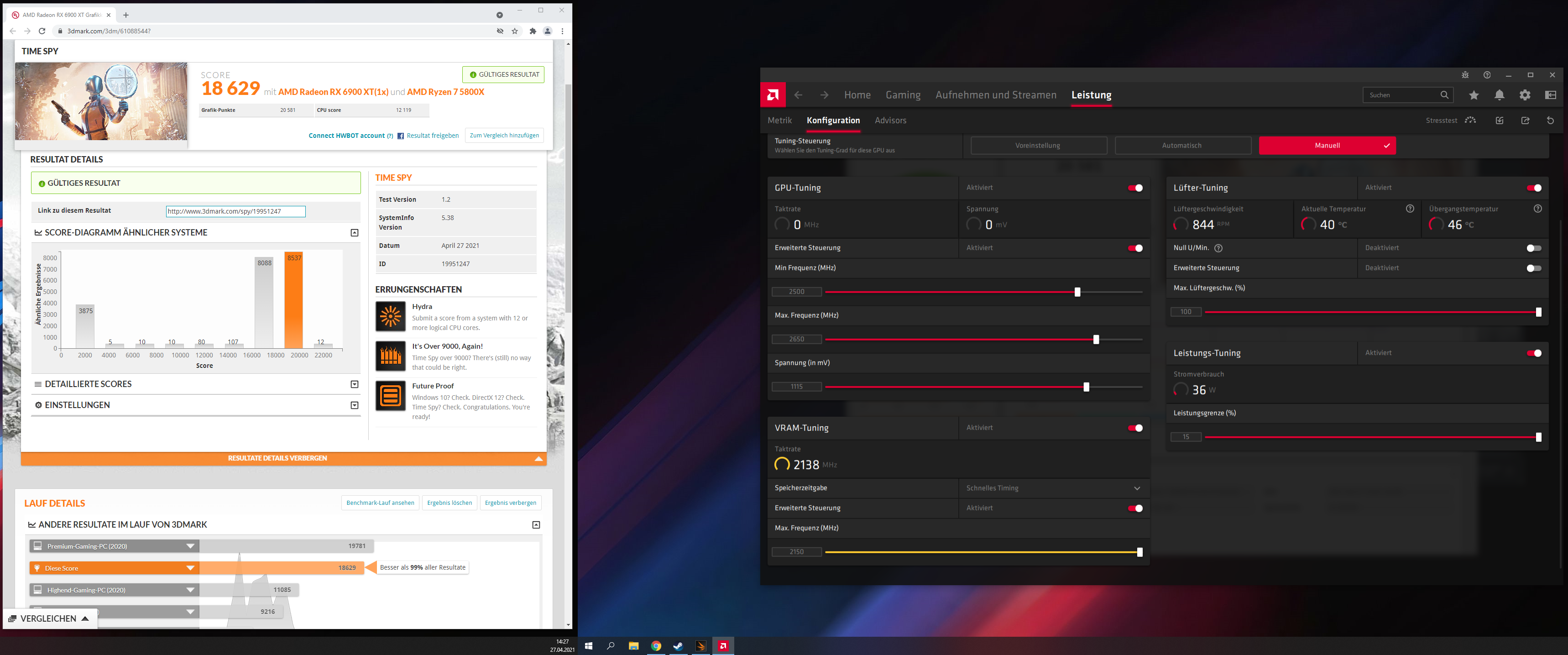

Nachdem der zweite Timespy-Versuch durch lief habe ich nun wieder UV versucht und nun lief Timespy mit max. 2355MHz, 1100mV, Fast Timing und 2016MHz VRAM durch. Score ist von 18057 auf 18281 gestiegen, Hotspot aber nur 2 Grad weniger und verbrauch lag auch meist auf dem gleichen Niveautobitob schrieb:stand bereits auf Ausbalanciert. nun ging der Timespy durch, habe aber nichts geändert.. wirkt irgendwie sehr nach einem sporadischen Fehler..

Wenn du nichts am PT machst, ist der Verbrauch immer auf gleichem Niveau.
Die Karte holt das maximale aus der verfügbaren Power raus.
Heißt mehr stabiler UV mehr Luft für den Takt nach oben oder mehr Luft für RAM OC.
Wenn du PT -15% stellst, kastrierst du die verfügbare Power.

Ok, dann halt so. Die Frage, was die Powerstages stabil liefern können, bleibt trotzdem die gleiche :-)GerryB schrieb:= wrong way
Du kannst nur den Wert vom Powerbudget@PL=0 beliebig erhöhen, z.Bsp. bei der 6800 von 203W auf 208W.
So in der Art reicht dann PL=+15 immer aus.

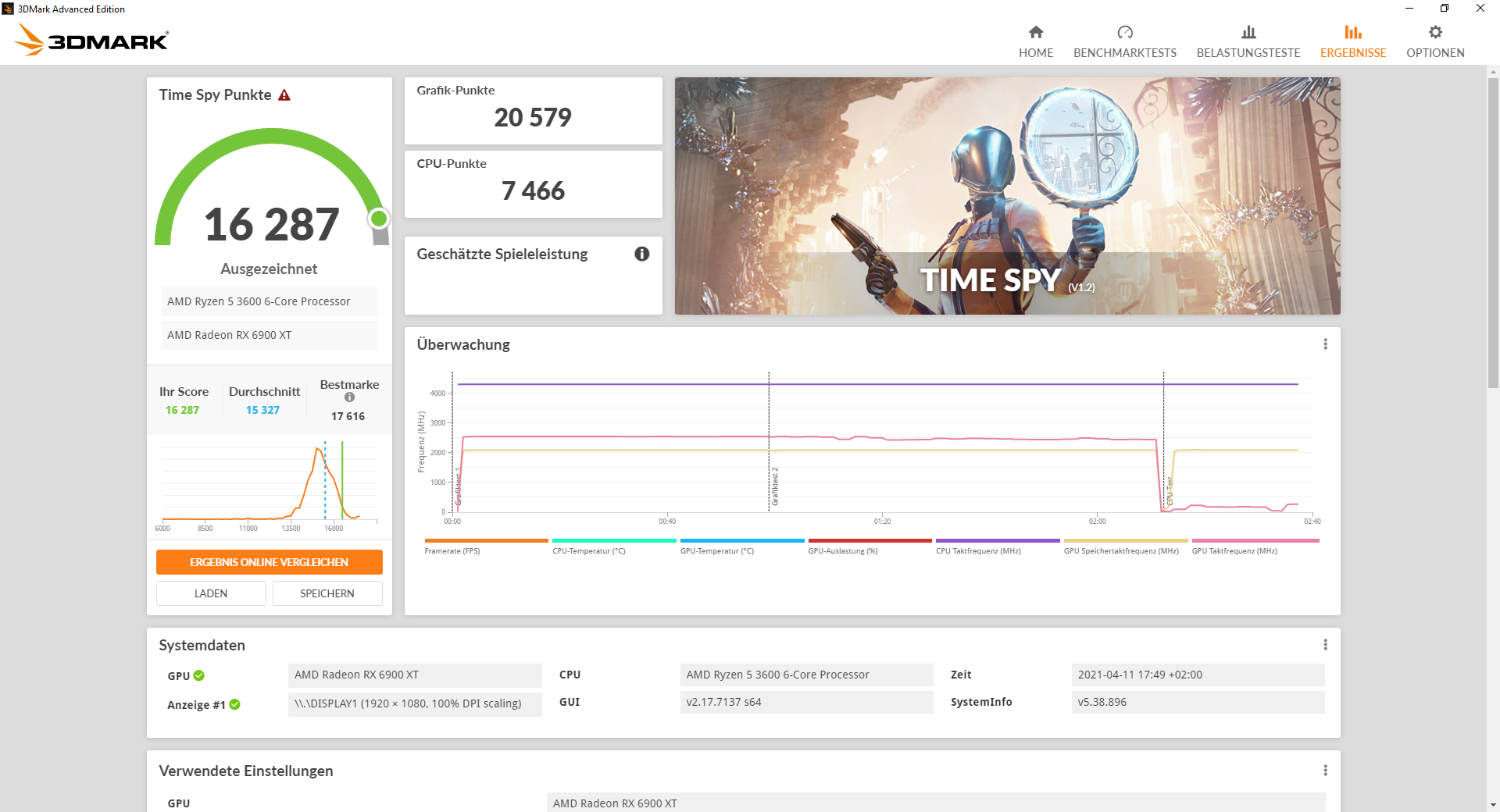

stammt dieses Ergebnis von einer Referenzkarte?

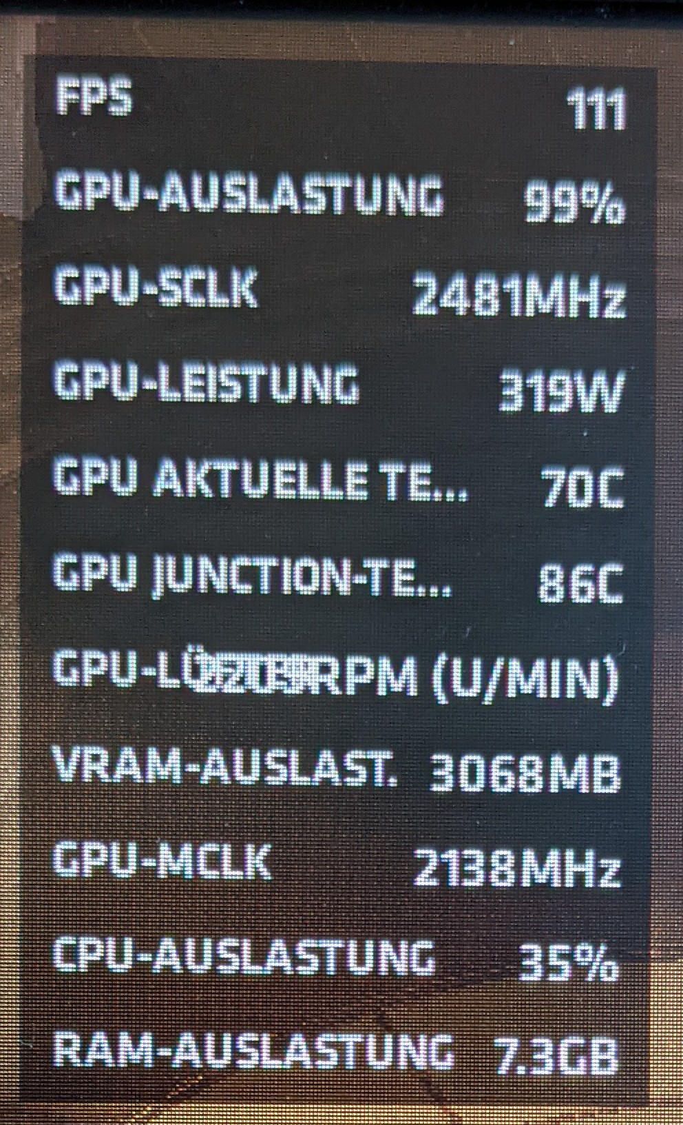

Heute hat mich die Lust gepackt selbst einmal im Wattman ein paar Einstellungen vorzunehmen und Time Spy durchlaufen zu lassen.
Ich nutze dabei die Aorus Master-Version der RX 6900 - ebenfalls eine luftgekühlte Karte. Die Hotspot-Temperaturen lagen dabei teilweise bei bis zu 92 °C bei 334 Watt (Das Bild habe ich in einem Moment geschossen, wo etwas weniger Watt anlagen).
Hier mein Ergebnis:
Das Gehäuse ist dabei weder offen, noch habe ich die Lüfterkurve der Grafikkarte auf "volle Dröhnung" gestellt (diese habe ich nicht verändert, nur den Haken bei "Fan Stop" entfernt).

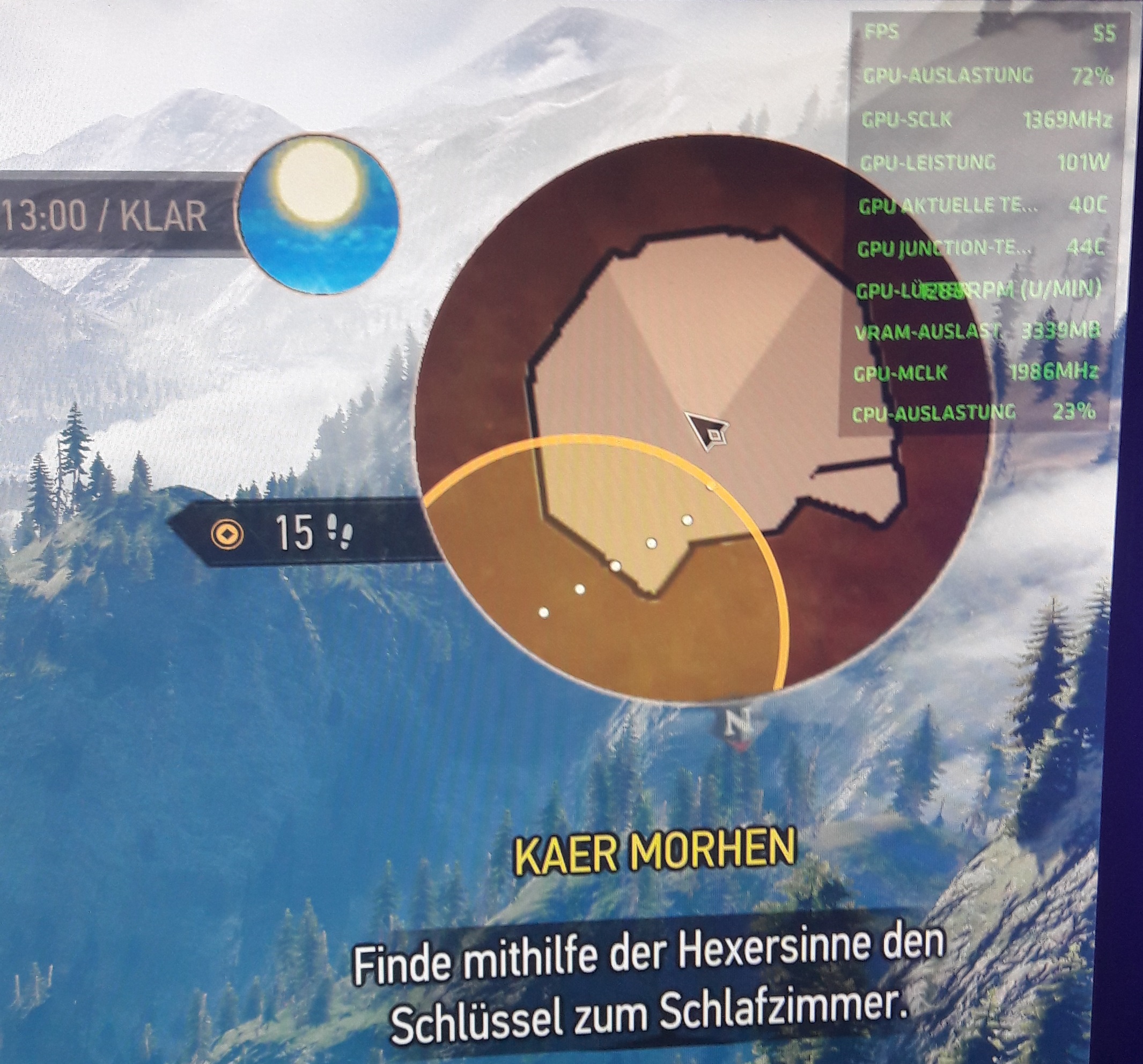

Jo,bad_sign schrieb:Hier mal die Wunder des Clockstreching
Im Treiber
0500 MHz Min, 2200 MHz Max

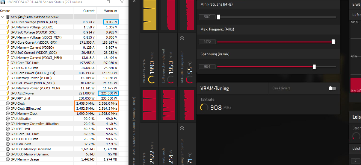

sieht in W3 ähnlich sparsam aus im balanced Mode (MPT+W10) mit 4k@Chill 55fps:
(habe mal beim PL noch etwas genauer eingestellt)
