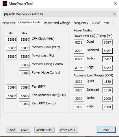

Hat bei Holzmann@MPTonly im Luxx net gefunzt. Da kann/muss man alle Werte im MPT auf die XT-Default zurücksetzen und nur hoffen, das evtl. die PPT trotzdem geht. Erfordert auch die allerneueste Version vom MPT wg. der Erkennung von XTH.Dracal2002 schrieb:Hat jemand schon einen Crossflash bei einer RX.... gemacht und weiß wie das geht?
Richtig flashen war net erfolgreich im Thread bei IL: geht zwar technisch@Linux aber bringt Nix

Alleine dass das 3000 Mhz Taktlimit aufgehoben wurde wäre Top.
Da meine Karte immer Abschmiert wenn sie bei 2755mhz landet. Das kann nur Bios bedingt sein.
