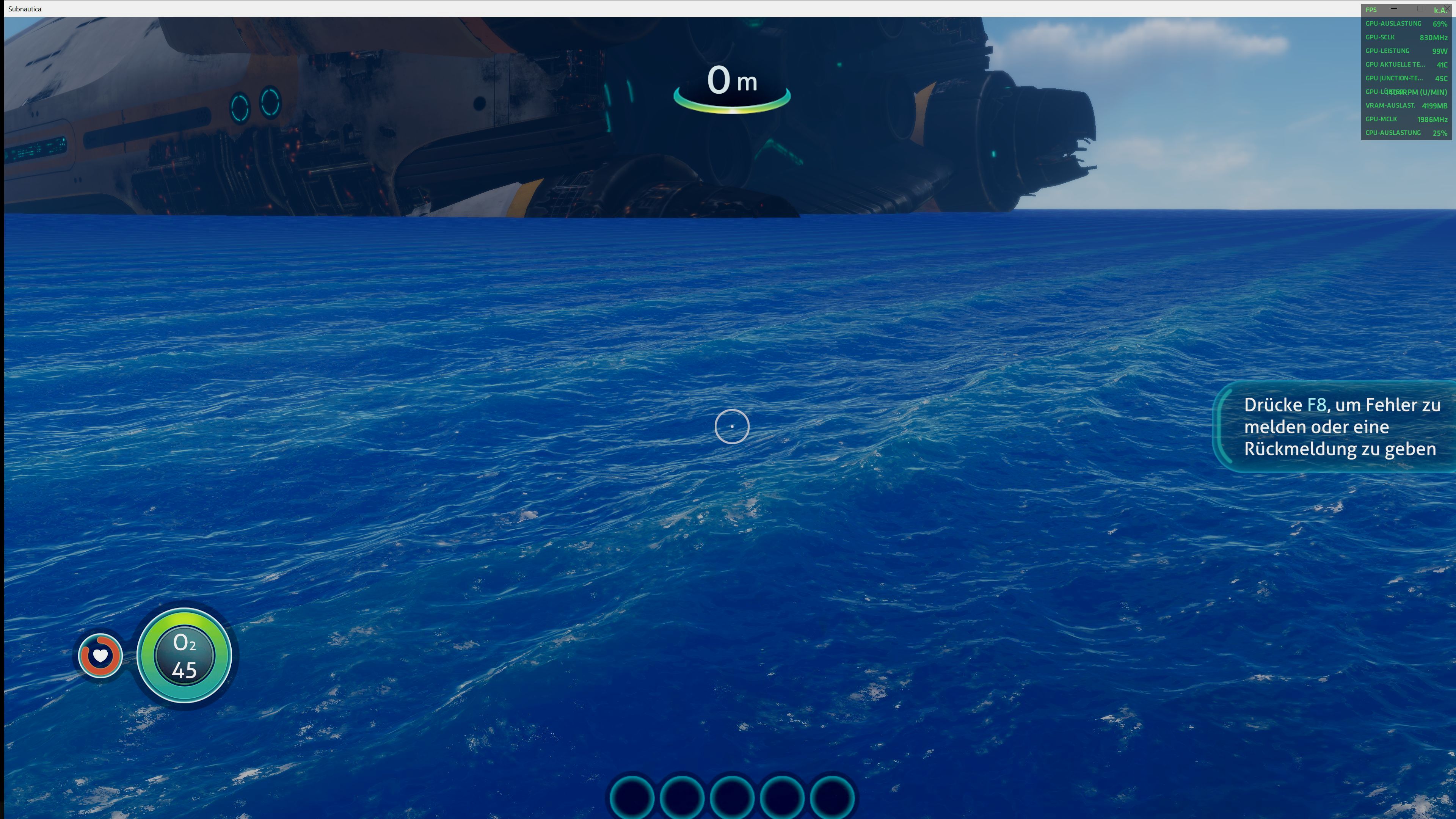

Hab jetzt erstmal Subnautica for free runtergeladen.

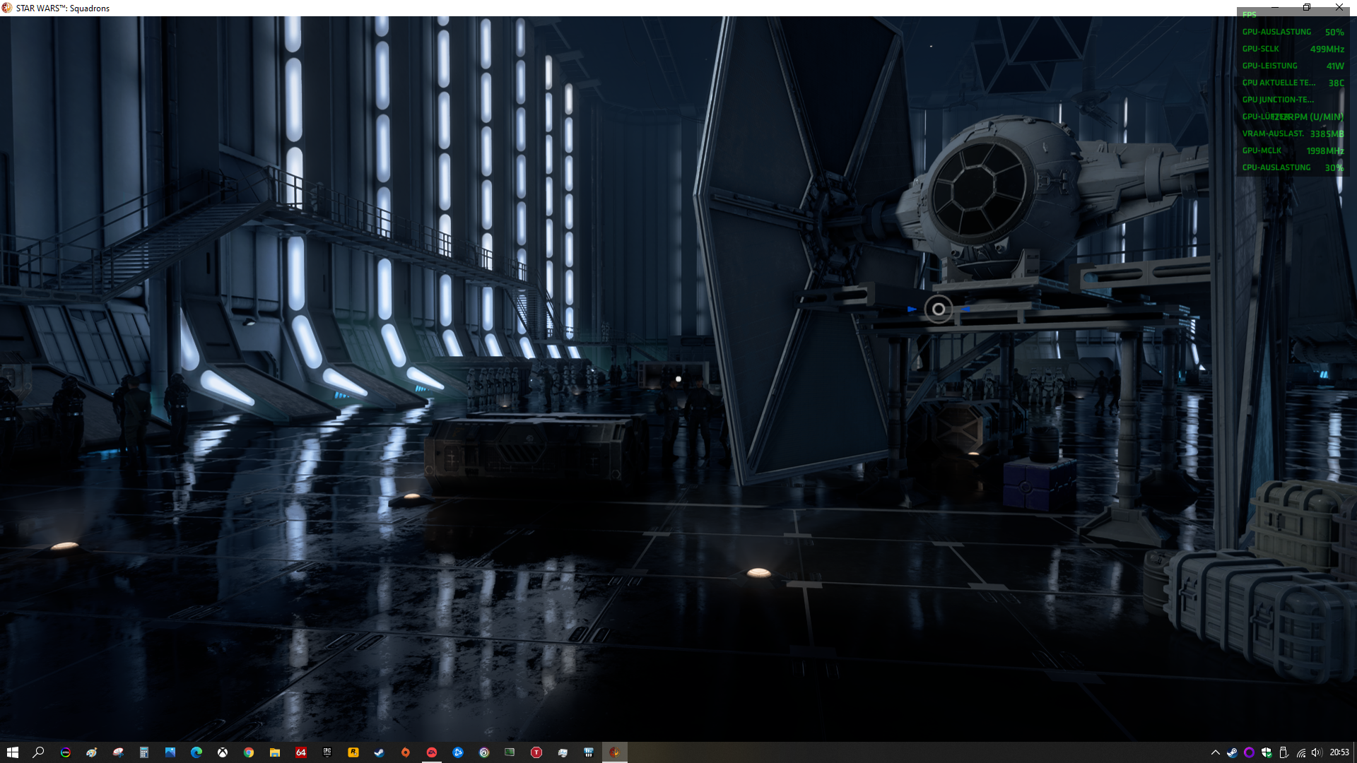

Dafür mal SW Squadrons+DestroyAllHumans runtergeladen. WolfensteinYoungblood+Fallout4 folgt die Nacht.
... Irgendwie Wahnsinn die Graka chilled mit Custom-Settings nur noch.(<<150W asic)

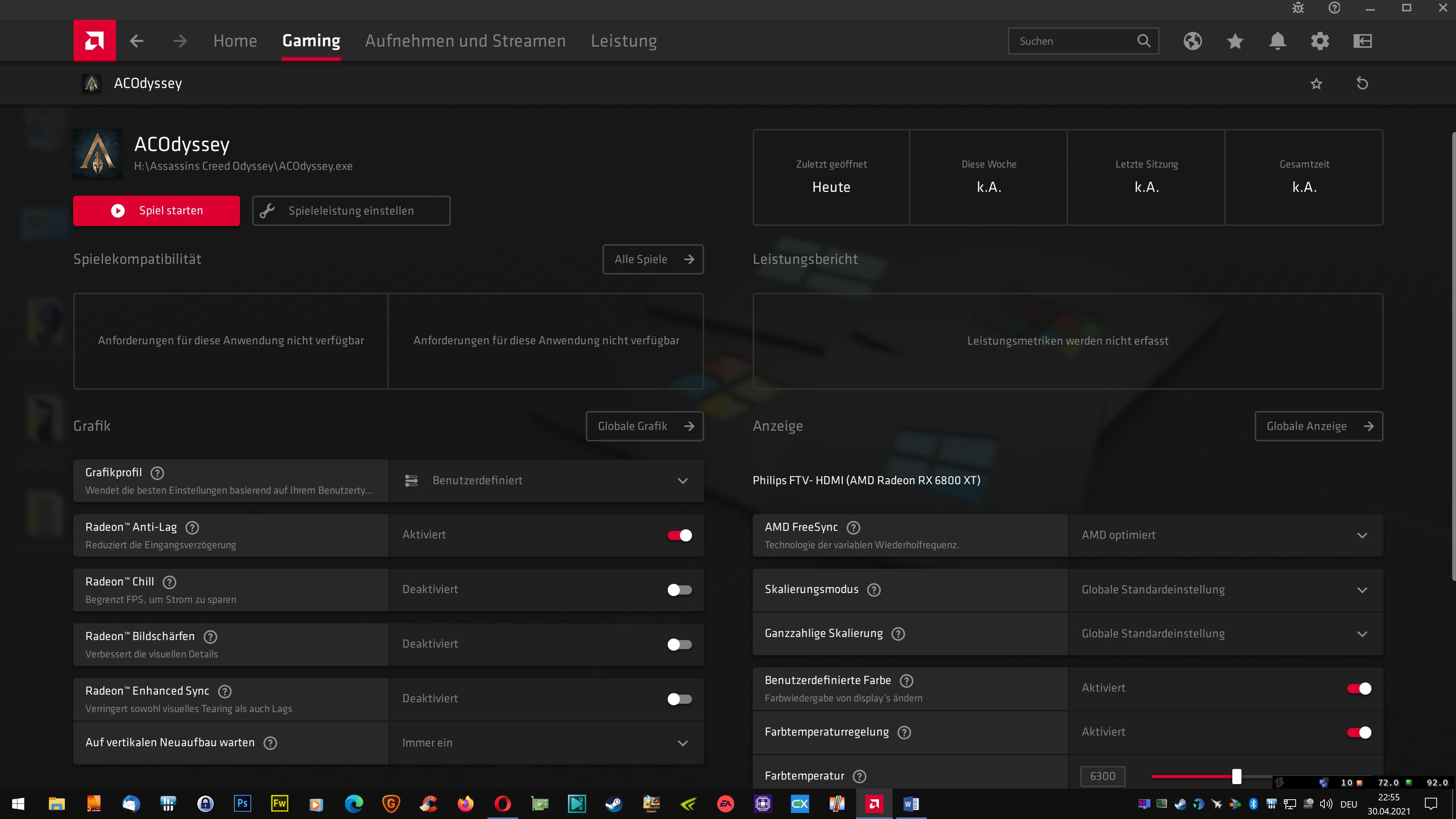

Nachdem ich heute meine RX 6800 XT bekommen habe, bin ich derzeit ein wenig am Testen und mich auch mit dem Radeon Treiber zu beschäftigen. Was ich allerdings nicht verstehe ist, ich habe jetzt mal ACO gestartet und im Radeon Treiber "Auf vertikalen Neuaufbau warten" >>> "Immer ein" gestellt. Eigentlich müsste doch dann wie bei Nvidia auch VSync aktiv sein, ist es aber nicht. Im Game dürften demnach ja nur 60 FPS anliegen, da ich einen 4K UHD Monitor mit 60 Hz habe, ist aber nicht der Fall.
Zudem habe ich nicht nur deutlich mehr FPS sondern auch noch Tearing, was ja eigentlich gar nicht sein kann.
Hier mal die Einstellungen:
Gibt es da noch irgendetwas zu beachten oder muss ich noch irgendwie irgendetwas speichern?
Mach mal AntiLag=Aus, das kostet ein paar Fps zugunsten eines glatten Frameverlaufs, ... kann gerade die Schwelle sein, wo Du unter 60Hz fällst und Tearing bekommst.(falls 60Hz-TV)
Ideal ist Vsync im Spiel nochmal zu aktivieren.(+Framelimiter falls im Game vorhanden)
btw.
EnhancedSync im Treiber funzt nur, falls man deutlich über der Frequenz vom Moni/TV bleibt.
