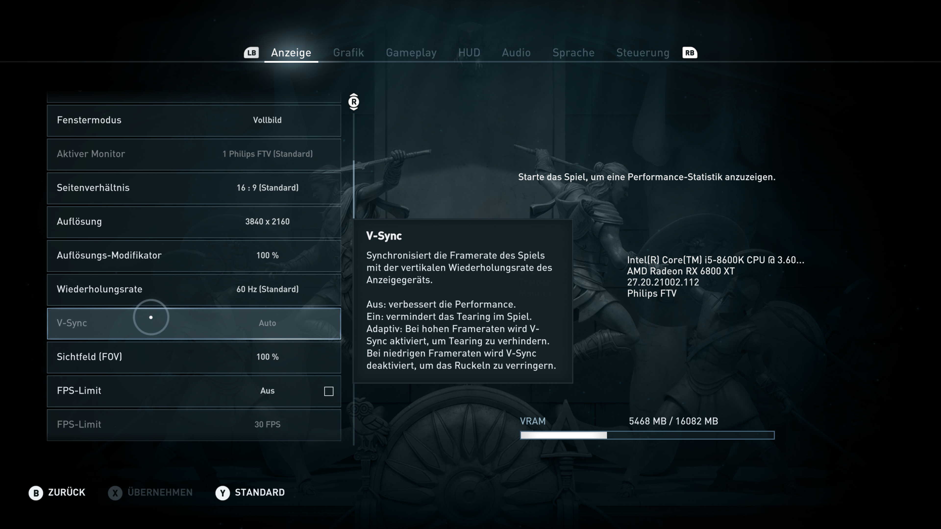

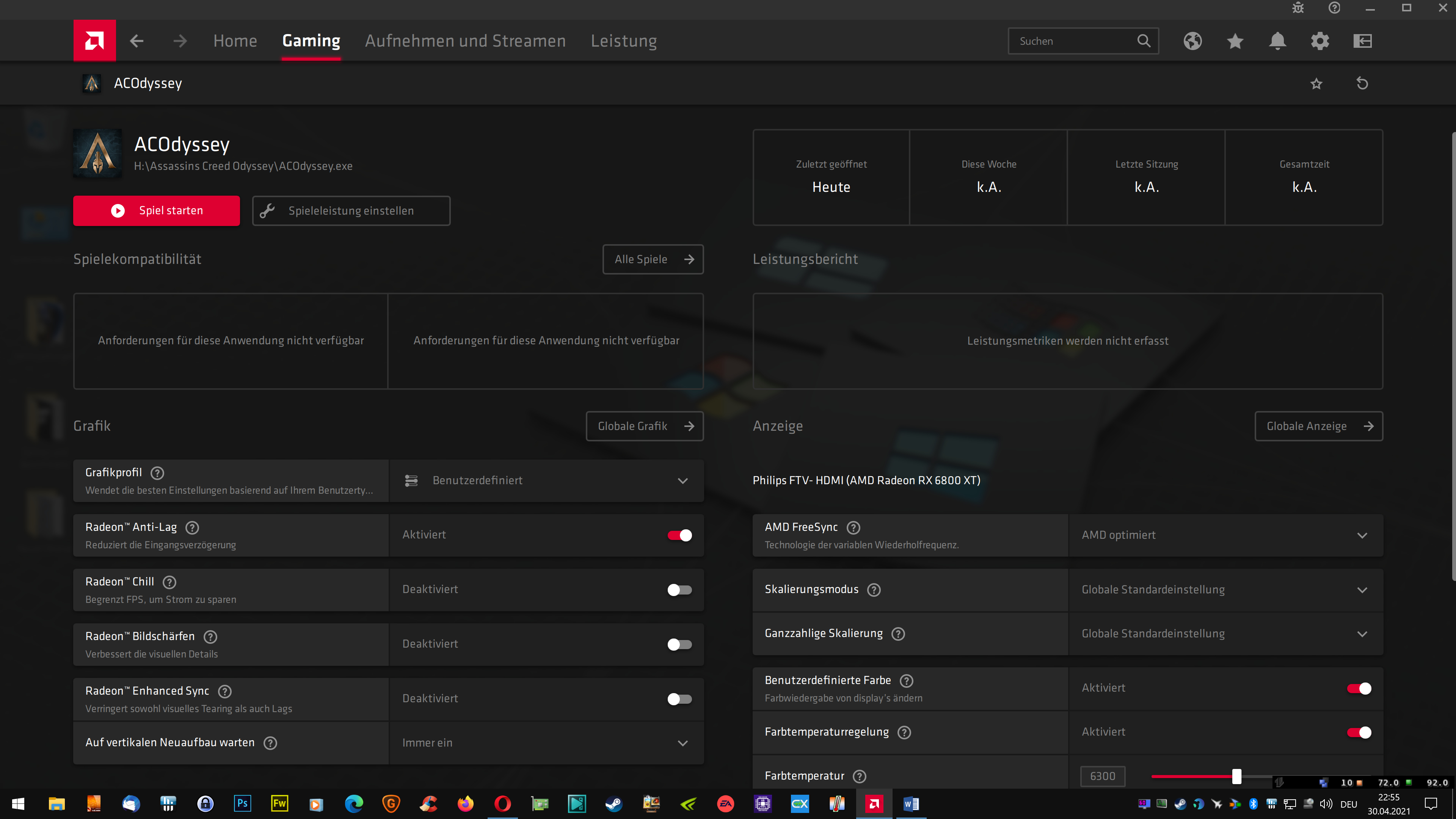

So habe ich versucht, gleiches Problem, VSync greift nicht. Das Problem ist, ich kann Vsync im Game nicht aktivieren da dies auf Auto steht und sich auch nicht aktivieren lässt!
Siehe hier, Vsync lässt sich nicht auf "EIN" stellen:
Und hier im Game greift Vsync über den Radeon Treiber nicht:
Es scheint wohl so zu sein, das die Einstellungen über den Radeon Treiber bei ACO nicht funktionieren, da in diesen Buttons oben steht " Anforderungen für diese Anwendung nicht Verfügbar"! :confused_alt:
Bei Shadow of the Tomb Raider greift Vsync zwar, aber nur so, dass ich die 60 FPS habe, aber leider auch Tearing??? Mir ist schleierhaft, wie man mit Vsync über den Radeon Treiber und konstanten 60 FPS dennoch Tearing bekommen kann???​
Mach mal die adaptive Qualität=30 aus.
Dann lässt sich evtl. Vsync aktivieren. Oder zumindestens ein Fps-Limit von 57..59 setzen,
falls nur feste Zahlen, dann halt 60.
Das Game habe ich dummerweise net.
So in ACO habe ich über die ACO.ini Vsync freischalten können, ganz am Anfang hatte ich kurz Tearing dann aber ohne Probleme bis zum Schluss durchgelaufen. Jetzt werde ich auch mal in SotTR versuchen, Vsync direkt übers Game zu nutzen, vielleicht funktioniert es ja da dann auch. Mit dem Vsync Feature über den Treiber scheint das nicht wirklich optimal zu sein!

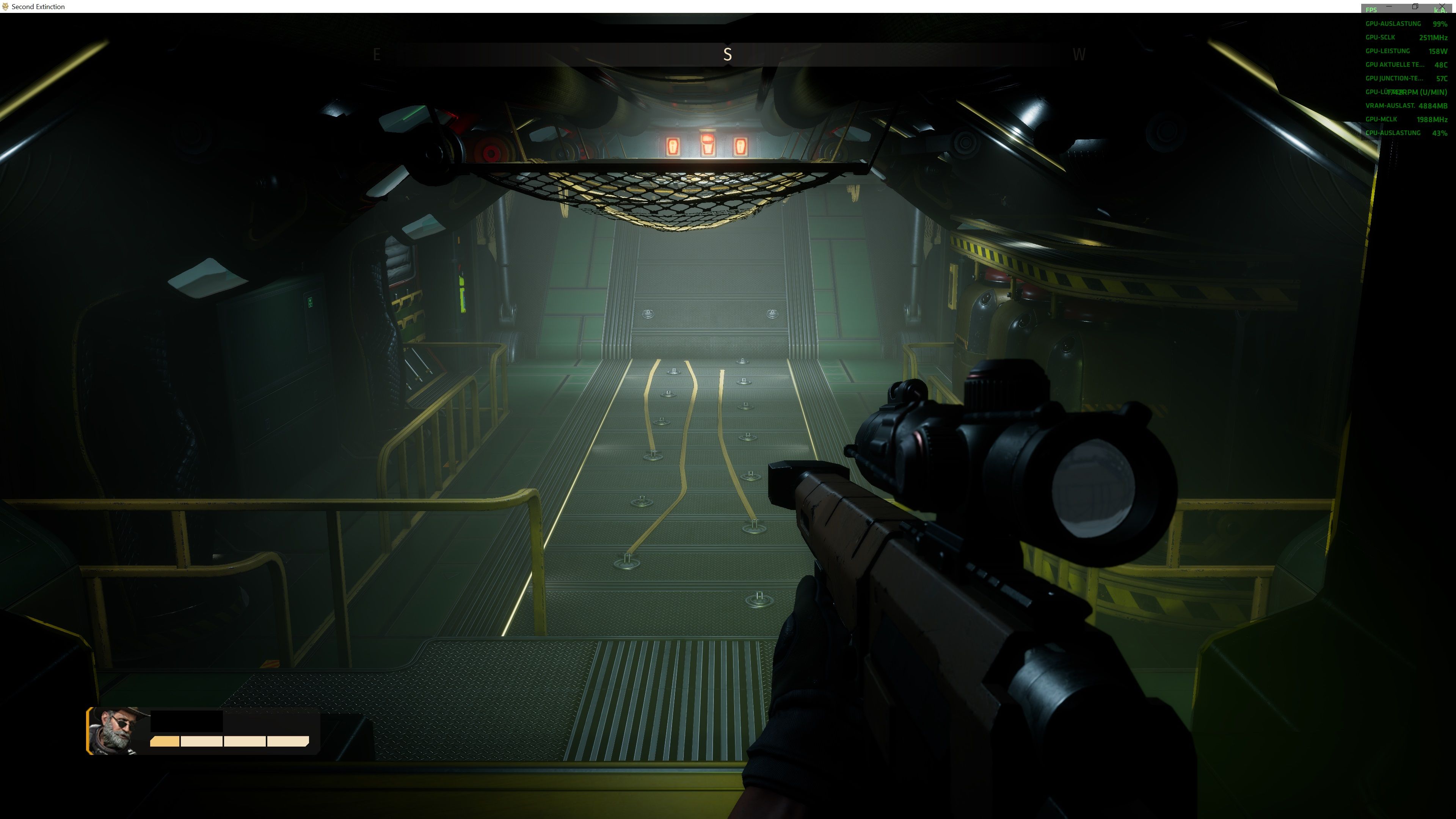

Hitman
Eigentlich können Beide "gemeinsam", falls man net auf Krawall versucht den Anderen auszubremsen.
btw.
SecondInstinction ist keine schlechte Engine = vermutlich Apex@Vulkan.
die anderen neu installierten Games sind recht sparsam (WY+FO4 sind eh kein Problem bei 60Hz_kein Pic dafür)

Zotac2012 schrieb:
Gibt es da noch irgendetwas zu beachten oder muss ich noch irgendwie irgendetwas speichern?
So wie ich sehe hast du AMD Freesync in Assassin´s Creed Odyssey auf AMD optimiert. Eventuell funktioniert es wenn du auf ein stellst. Vsync im Spiel würde ich nicht aktivieren, erhöhter Lag usw...
Radeon Anti LAG habe ich immer aus. Kostet etwas Performance im Gegenzug zu einer besseren Latenz wenn es funktioniert. Da ich aber ein eh relativ alter Mann bin merke ich das nicht unbedingt ob das an oder aus ist... :lol:
So wie auf dem Bild stellst du dies nur für dieses Spiel ein. Unter Global stellst du die generellen Sachen ein...
Bzw unter Gaming kannst du deine Spiele anwählen und individuell einstellen...
Reaktionen: Zotac2012 und GerryB
Jo,
das ist u.U. echt blöd geregelt bei AMD. Kann passieren das man im Gameprofil was Anderes drin stehen hat als im Global. ... Man denkt dann nur, man hätte Vsync an gemacht, aber Global greift net in dem Game.
Reaktionen: DannyA4
Stimmt^^ Aber ich finde, wenn man das Hierachieprinzip in dem Treiber erstmal verstanden hat, ist es ganz ok, bzw. von Vorteil.
Stellt man etwas "Global" ein, klar, dann gilt es überall. Stelle ich danach aber etwas in einem Spielprofil um, hat diese Konfiguration den Vortritt-in eben nur diesem Spiel/Anwendung. Für den Rest gilt weiterhin die globale Konfiguration.
Reaktionen: Volvo480, Ardan Redburn und GerryB

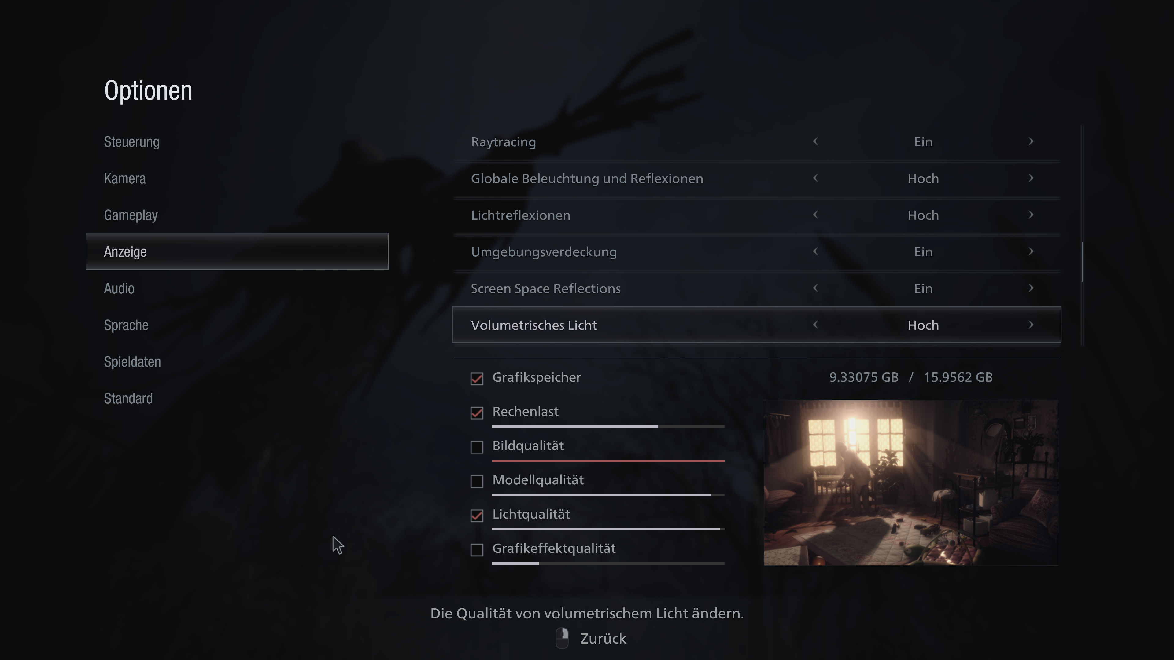

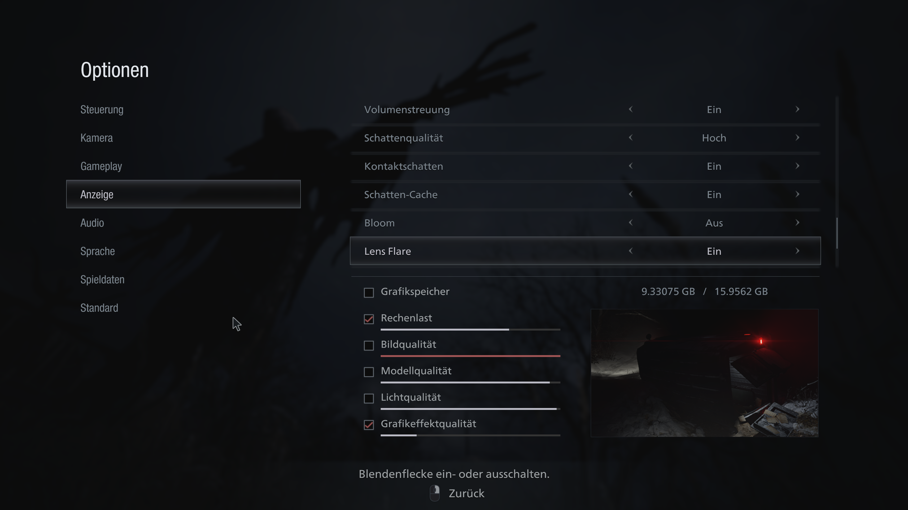

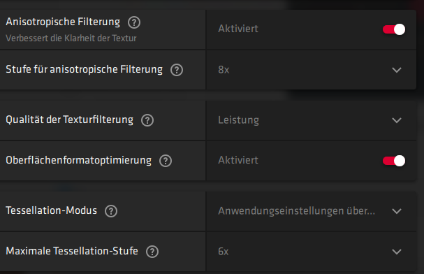

Also im ganz neuen RE-Village taktet mein Chip auch nur soviel, wie nötig für 4k-60fps-Vsync.
(VRS auf Performance im Game+RadeonBoost im Treiber=ON)
