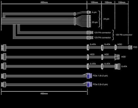

Meine Frage wäre nun, ob die ganzen Kabel (Netzteil: 45cm, Festplatte: 50cm) ausreichen?

Das XL ist ein gutes Gehäuse, allerdings wird z.b. der CPU Strang vom Netzteil zu kurz sein. Der ist allerdings auch schon bei nem Arc Midi ziemlich knapp, ist halt der Nachteil bei dem NT. Von den Lüftern hatte ich mal die 120er Version und die waren gut und recht nett anzusehen

Ich glaube da würde es mit 480W eng aussehen, da diese Grafikkarte unter Last bzw. das gesamte System dann gerne einmal 430W alleine verbrennt ohne die USB Anschlüsse.
Die anderen Kabel - ab 55cm - passen bei meinem Big-Tower. Nur der Blu Ray/DVD hängt am letzten Anschluss - beim E9-CM 480W dann 100cm. Wie es beim Arc XL ist, kann nur einer beantworten, der das Arc XL hat.
Soweit mir bekannt:
be quiet!: Pure Power Serie: 45cm < STRAIGHT POWER Serie: 55cm < DARK POWER PRO 10 Serie: 60cm

Also reichen alle Anschlüsse des Netzteiles BeQuiet L8 530W, bis auf den 8-PIN EPS12V Anschluss vollkommen aus im Arc XL?
Lieber möchte ich zuviel als zu wenig, denn ich habe den zusammenbau schon zum zweiten mal verschoben.
(Bald endet die Rückgabe-Zeit von der Grafikkarte, wenn diese nicht passt oder Fehler enthält)

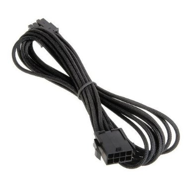

Dann werde ich mir nun eine 450mm Verlängerung bestellen, dann bin ich auf 900mm bei dem 8-PIN EPS12V Anschluss.
• Wie sieht es denn mit allen anderen Kabel aus?
• 500mm reichen von HDD zum Mainboard hinter dem Kabelmanagement System?

Was aber beachtet werden sollte ist die Kabellänge des EPS Steckers. Der Weg vom Netzteil zu unserem Anschluss ist zwar sehr direkt, dieser hätte aber kein Millimeter länger sein dürfen. Es wäre also durchaus möglich, dass der Kunde noch eine Verlängerung einplanen müsste.

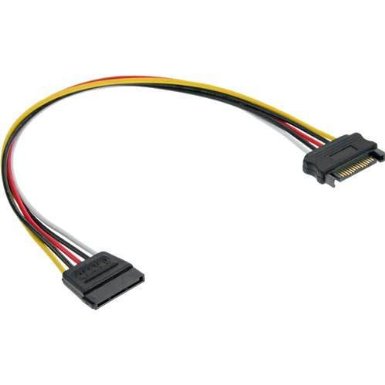

Also bräuchte ich einmal den EPS12V Stecker und einmal die SATA Verlängerung?
0,5m EPS12V
0,5m SATA Strom

Laut dem Kabelbaum meines Netzteiles ist das SATA-Kabel 75 bzw 90cm?
Das müsste doch eigentlich reichen.
Hängt davon ab, wie gut der Händler ausgestatet ist. Ausgehen würde ich nicht davon.
Aber im Notfall können die Kabel beim Arc XL vorrübergehend direkt - im Innenraum - verlegt und erst nachträglich eine Verlängerung hinzugefügt werden.
Dann sollte es reichen.
