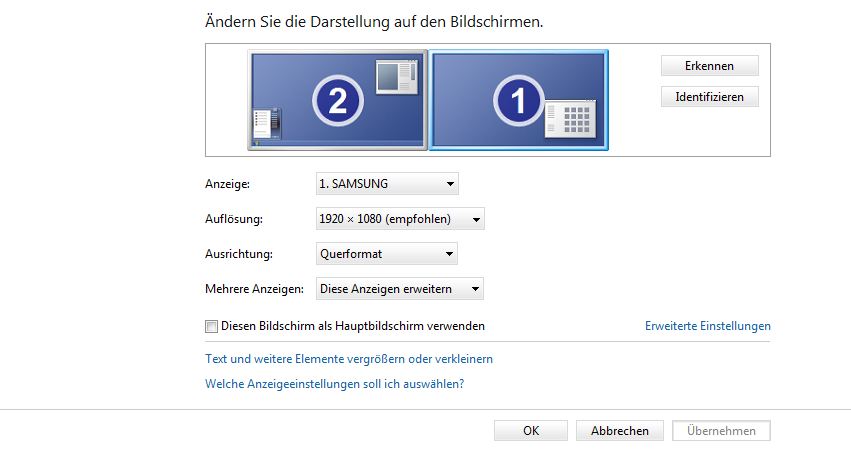

Drück mal Strg+Win+p dann kann man wählen was angezeigt wird. Sollte das nicht funktionieren müsste man unter Bildschirm-Auflösung nochmal prüfen ob überhaupt 2 Monitore erkannt wurden. (Erkennen Button versuchen) Dort kann man auch wählen welcher Schirm der Hauptschirm ist (Boot-Anzeige).
Strg+Win+p hilft nicht. Egal was ich wähle.
Der Samsung TV wird erkannt, siehe Screenshot anbei
Unter erweiterte Einstellungen kann man die Bildschirmwiederholrate ändern vielleicht hilft das.
Eventuell gibts sogar ein Monitor.inf für den TV.
Bringt keine Änderung. monitor.inf habe ich auf die schnelle nicht gefunden.
Ist ein Samsung LE-40M86BD
