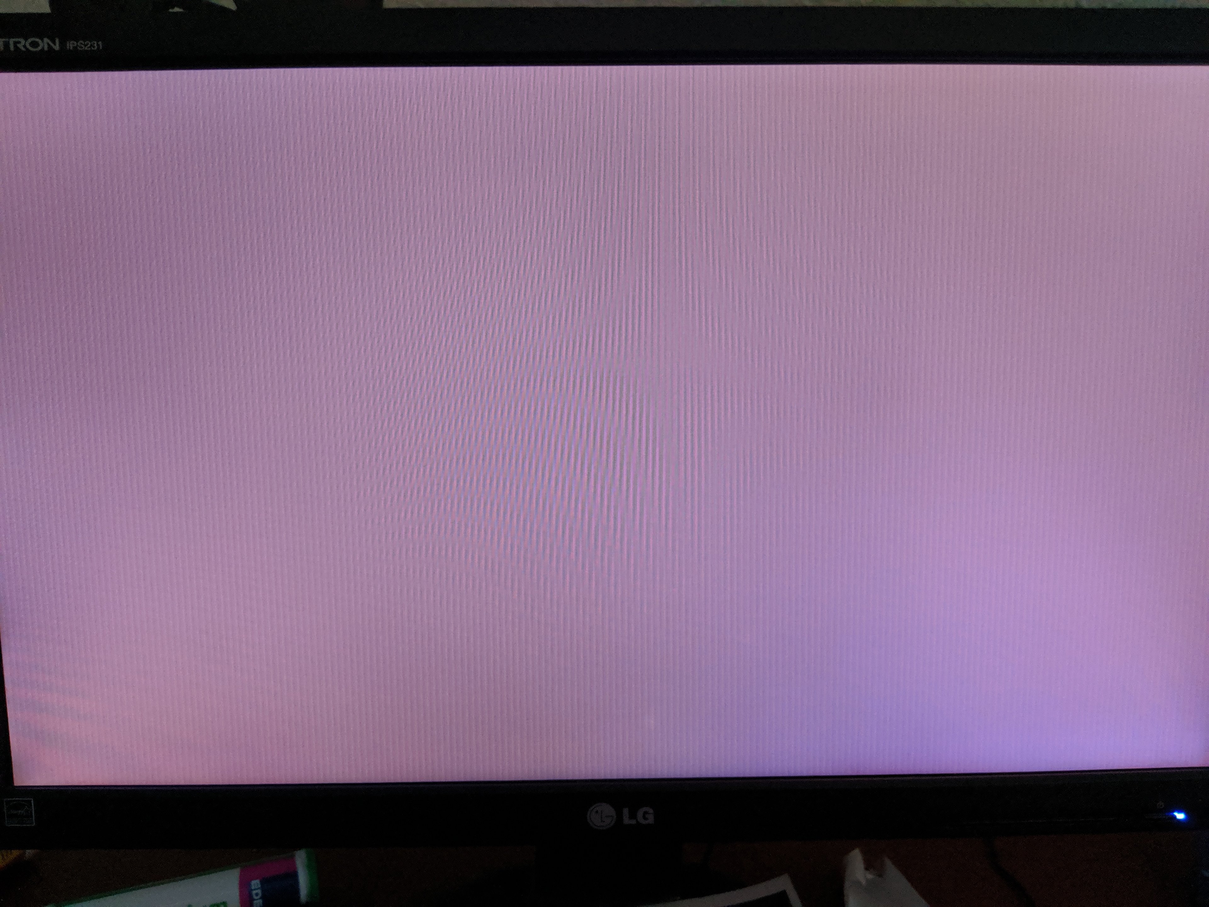

mein aktueller PC ist 7 Jahre alt. Habe gerade eine Runde LOL zuendegespielt. In dem moment wo normalerweise die Spielstatistik angezeigt wird, ist mein Bildschrim aufeinmal komisch geworden :D ( siehe Anhang)
Nach ein paar Sekungen (halbe min.) hat mein Bildschirm LED geblinkt und kein Signal angezeigt. Habe dann den PC ausgemacht und wieder neu gestartet. Dann kam auch erst das Windows logo beim starten aber danach, wo normalerweise das Benutzer PW eingegeben werden muss ( glaube ich), ist der Bildschirm blau oder so geblieben. Also es kam einfach nichts.
Hat jemand eine Idee was ich da vlt noch probieren kann? Die Äußeren Kabel, also die vom Bildschrim habe ich überprüft.

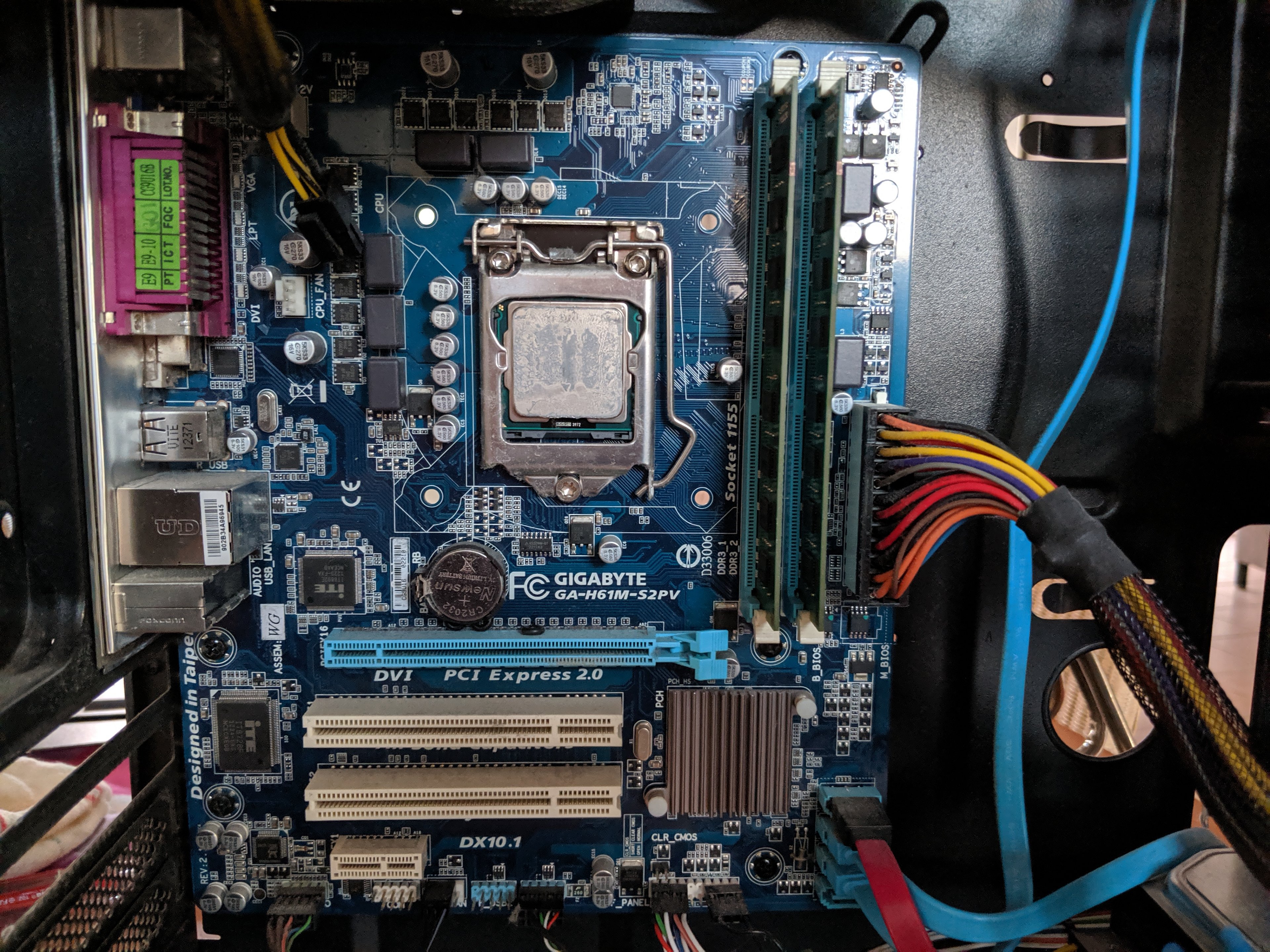

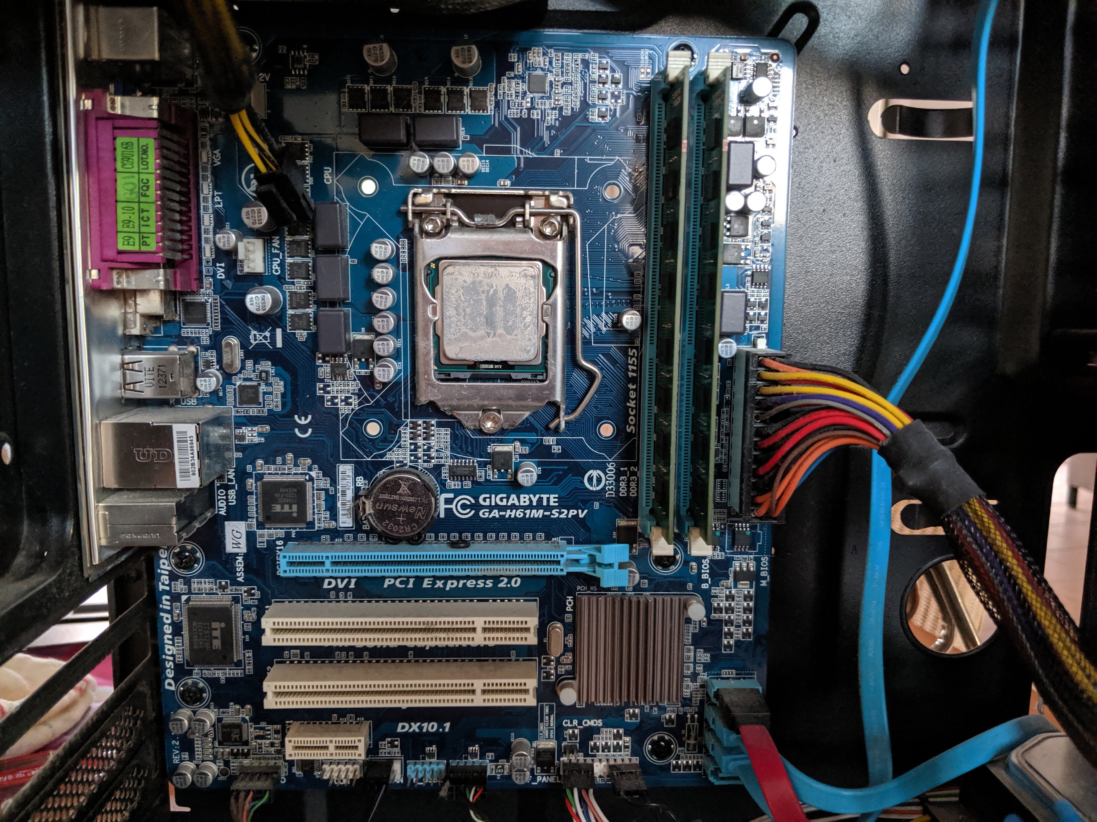

So habe es leider erst jetzt geschafft meinen PC auszuschrauben. Um die Grafikkarte herauszunehmen, musste ich auch den CPU Kühler anschrauben. Muss da zwingend neue Wärmeleitpaste drauf wenn der nur noch 3 Wochen max. Halten soll für ein paar Runden lol?
Das nächste wäre, das mir aufgefallen ist das ich immer vergessen hatte den graka Lüfter zu säubern und naja nach 7 Jahren Staubsammeln :D
Kann ich mir Hoffnung machen das die graka nach dem säubern wieder funktionieren kann?
Ansonsten wollte ich mir jetzt eine GTX 750ti von einem Freund leihen. Mein Mainboard ist ein Gigabyte ga-h61m-s2pv. ( Wurde ja nach gefragt)
Desweiteren glaube ich das meine CPU eine onboard graka hat, das werde ich aber nochmal nachgucken und versuchen wenn das mit der Ersatz graka nicht klappt

Wärmeleitpaste wäre auch für 3 Wochen durchaus ratsam. Falls du garkeine mehr da haben solltest und keine kaufen möchtest, soll laut PCGH auch Zahnpasta oder Ketchup für kurze Zeit ihren Dienst tun. Von Ketchup würde ich wegen des Geruchs definitiv abraten. Eine dünne Schicht Zahnpaste könntest du aber probieren :D
Nur ganz ohne solltest du es wirklich nicht betreiben, weil dann wird jede CPU sehr sehr warm.

vlt sieht man das auf dem Bild, ein bisschen alte angetrocknete Wärmeleitpaste ist noch drauf 😁 reicht es denn die Wärmeleitpaste neu draufzumachen, wenn ich es schaffe wieder auf den Desktop des PCs zu kommen? Weil selbst das klappt im Moment nicht da der Bildschirm vorher schwarz wird.
