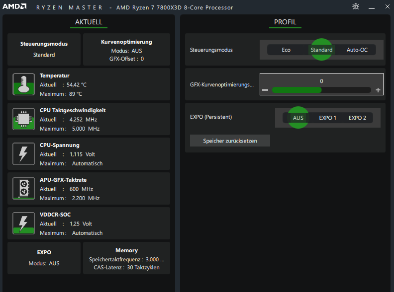

Ich kann mit Volt-Werten halt nicht so viel anfangen. Vielleicht weißt du ja, ob das passt.
