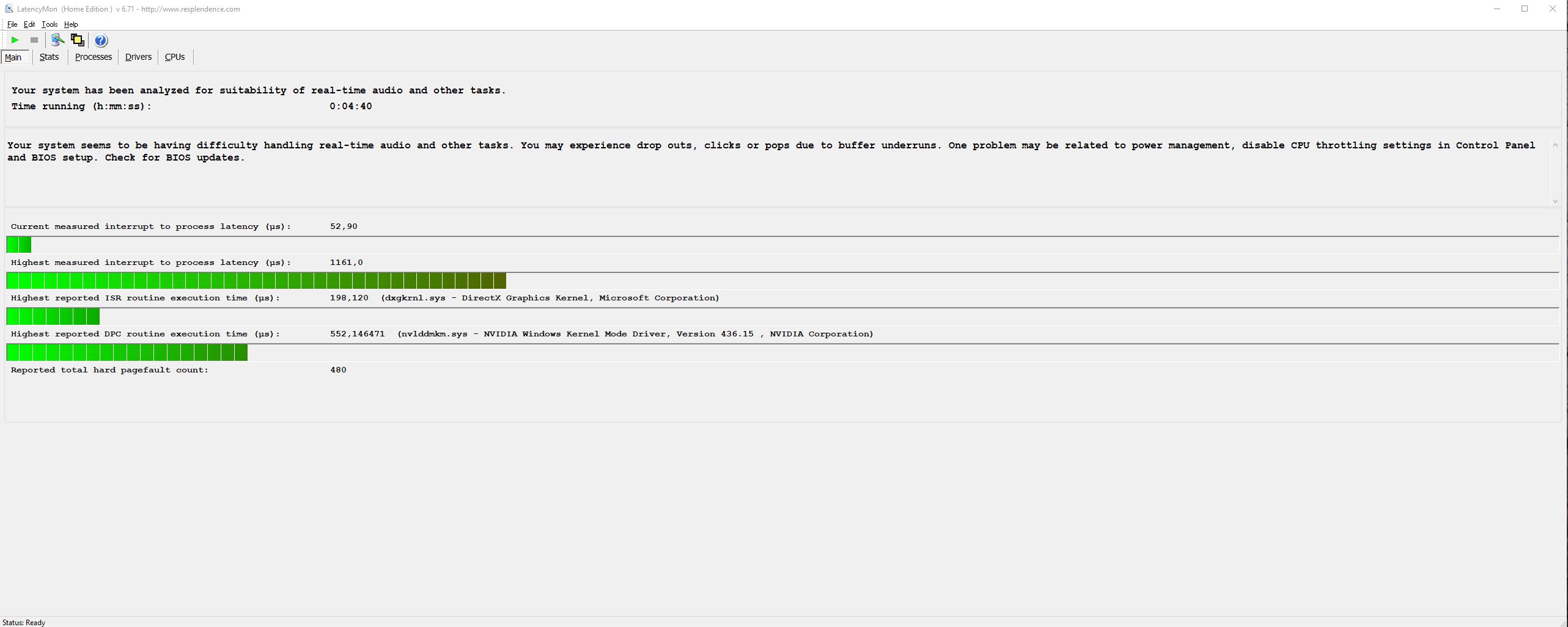

Dann könnte man auch "LatencyMon" laufen lassen, und gucken das Cursor-stocken mit einem DPC-Latenz Problem zusammenhängt.
@thuNDa Ich habe mir LatencyMon jetzt runtergeladen, installiert und gestartet. Habe mal einen Screenshot angefügt. Also offenbar wurde irgendein Problem festgestellt, aber richtig schlau werde ich nicht daraus. Kannst du helfen?

Versuchsweise könnte man "Energiesparplan Höchstleistung" auswählen, und/oder die CPU im BIOS auf einen Takt/Spannung fixieren, und die energiesparfunktionen der CPU ausschalten.
Hat leider auch nicht funktioniert .. es ist zum verzweifeln ..
Was sagt uns das jetzt? Also, wo liegt der Defekt? :confused_alt:
