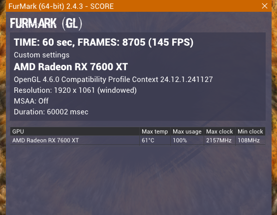

hier ein kurzer Benchmarktest
Hilft das weiter? Ich habe noch HWMonitor. soll ich davon ein paar Daten nachreichen?

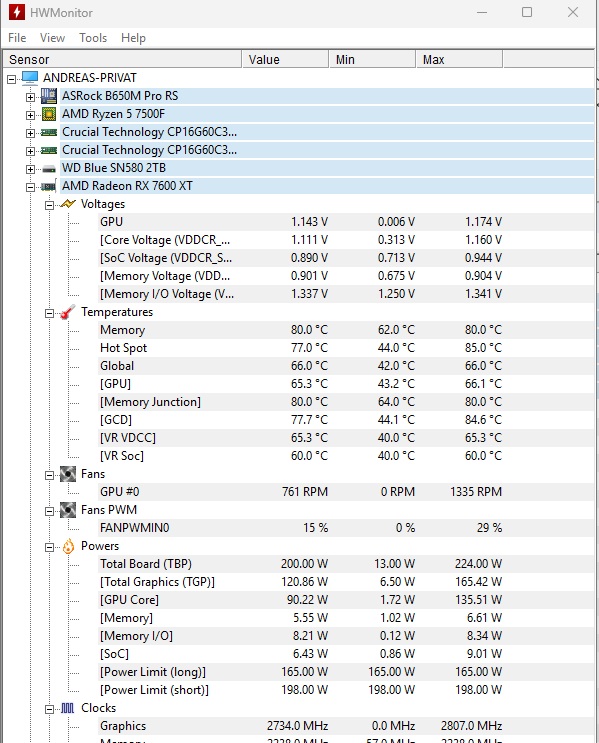

über HWinfo64 mal all die anderen Werte auslesen und nicht nur die GPU Temperatur ...
VRAM + Hotspot können andere schlimmere Werte haben ...
sind beide aber unauffälig wirst nicht umher kommen auf einen neuen Treiber zu hoffen oder Garantie in anspruch zu nehmen.
Aber wie schon gesagt wenn Texturflackern bei vielen Spielen auftritt wird es eher nicht der Treiber sein sondern ein defekt.
@Fatal3ty die 7600er kamen erst Anfang 2024 auf den Markt ... Gewährleistung ist daher immer noch drauf ... Garantie aber wohl auch.
Und da die Gewährleistung aktuell nach 12 Monaten erst die Beweißlastumkehr hat würde ich mich darauf berufen.
Reaktionen: madys

Ich habe HWinfo64 und HW Monitor während einem Spiel mitlaufen lassen, hoffe das bringt etwas Klarheit. Ich verstehe nicht viel davon. Hier die Bilder:

Der Lüfter von der GPU läuft so original oder wird er runtergeregelt durch eine andere Software?
Memory Junction Temperatur ist bei anderen aber auch schon üüber 90°C gewesen daher eigentlich kühl genug ...

Ich vermute im Furmark Benchmark hattest du keine Artefakte?
Allerdings läuft der bei mir auch ohne die GPU mega zu stressen .. vorallem wenn man wie du den normalen "FurMark (GL)" test nimmt. Vlt geben einige Spiele da mehr Druck auf deine Karte.
Hoch stressen kannst du sie, wenn du FurMark Knot (GL) wählst - dann nicht den Benchmark sondern einfach nur auf Run (DemoMode) .. und dort das Häkchen bei "Render flurry object" (oben rechts) deaktivierst -- damit läufst du ziemlich schnell ins thermal limit - also sollten Lüfter hochdrehen und Karte ggf. runtertakten ... dennoch dürfen dann keine Artefakte auftreten.

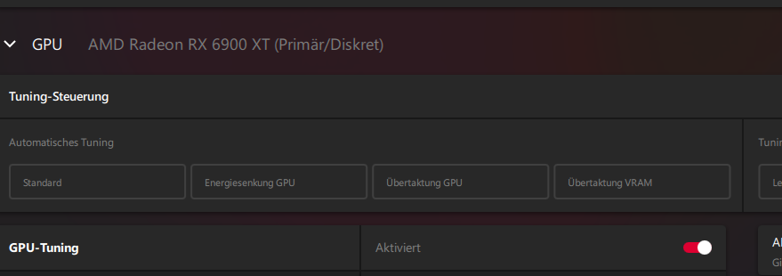

Die Einstellungen (undervolt, Powerlimit, Takt etc.) kannst du in Adrenalin unter "Leistung" / "Konfiguration" einstellen.
Dort unter "Tuning-Steuerung": Benutzerdefiniert wählen.
GPU-Tuning slider aktivieren
Erweiterte Steuerung aktivieren
Reaktionen: madys
Reaktionen: madys
Oder einfach "Energiesenkung" versuchen.
