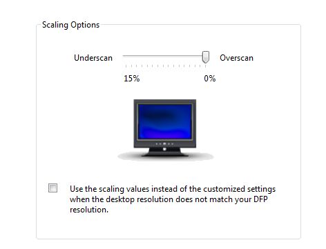

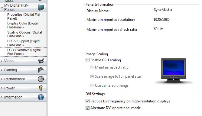

My Digital Flat-Panels -> Properties -> Enable GPU scaling kein häckchen
My Digital Flat-Panels -> Scaling Options -> 0% Overscan und kein häckchen.

Es gibt im Control Center eine Option für den DVI Betriebs Modus, eventuell hast du damit ja Erfolg.

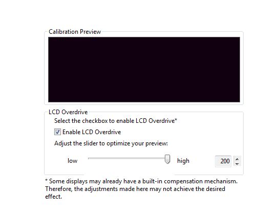

Außerdem existiert eine Option um dem Bildaufbau zu beschleunigen (LCD Overdrive meine ich, kann im Moment nicht nachschauen weil ich am Lappi sitze und nur mein PC zuhause eine ATI/AMD Karte hat)

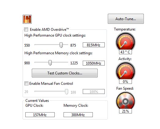

Also das Problem trat bei meiner 5850 auch auf.......liegt wie oben beschrieben am bescheuerten Hoch und Runtergetakte der Karte......
Ich konnte es damit lösen das ich im Controlcenter.....Overdrive freigegeben hatte und dann den Haken bei AMD Overdrive aktivieren weg gemacht hab ;).....
Keine Proleme mehr :D....

Das flackern beim umschalten vn Videos und beim Starten von Firefox etc kommt im Dual Monitor Betrieb daher das Overdrive aus irgend nem blöden Grund trotz 2 Monis auf 157 Mhz Chip runtertaktet....
Ohne den Haken beim Overdrive taktet die Karte auf die korrekten 300Mhz...Hab allerdings noch keinen neueren treiber wie den 11.3er versucht :)

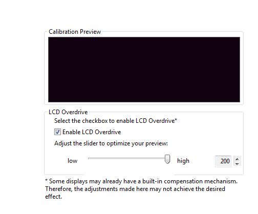

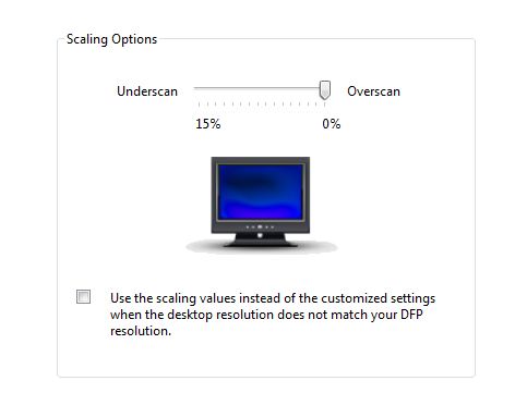

Habe mal Screenshots gemacht von meinen Einstellungen. Habt ihr das so gemeint?

Werde mir das Tool gleich mal besorgen! (Catalyst sollte dann aber deaktiviert werden oder?)
Eine andere Frage am Rande: was hat es eigentlich mit diesen Profilen auf sich? Habe das Packet von der amd-Seite mal installiert aber irgendwie finde ich die nicht???
Ach ja, konnte mit den jetzigen Einstellungen keine Veränderung feststellen!
