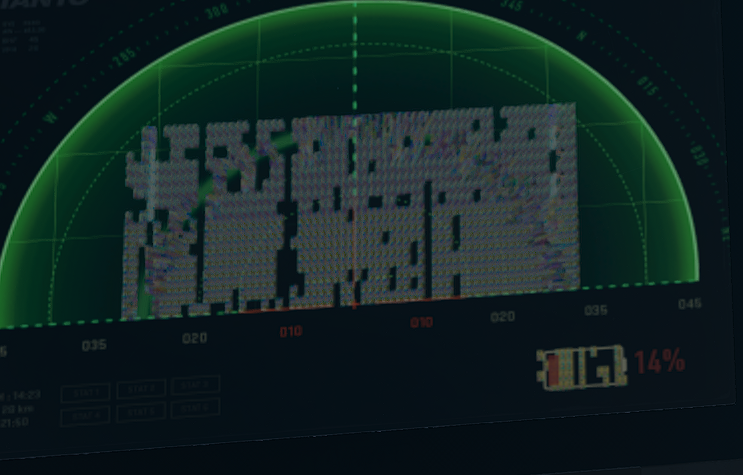

so. eben forza gespielt, windows taste gedrückt weil ich auf den desktop wollte, und nun war das zu sehen, wieder ein ganz anderer fehler, die letzten tage waren mit dem hauptbildschirm fehlerfrei, und der ursprüngliche war ja auch ein anderes "flackern" habe jetzt noch ein anderes kabel getestet: das was auf dem video zu sehen ist, war mit 2 verschiedenen kabeln (eins davon neu) auf beiden monitoren zu sehen, und war auch dann nach ein bis 2 mal auf den desktop gehen weg. ist das ein fehler/bug von windows/des spiels oder könnte tatsächlich die Grafikkarte ne macke haben? habe aber auch wie gesagt die letzten 2-3 tage mit nur einem monitor verbracht, viel cod MW2 nach der arbeit gepielt und hatte nichts.
vielleicht hat ja jemand nen rat! :)
ok, das kommt wenn ich auf der karte bin, mit aktiviertem V-sync und dann die windows taste drücke^^
  • IMG_0062.mp4
    1,5 MB
solche fehler in Warzone 2.0 könnten für ne kaputte Grafikkarte stehen?

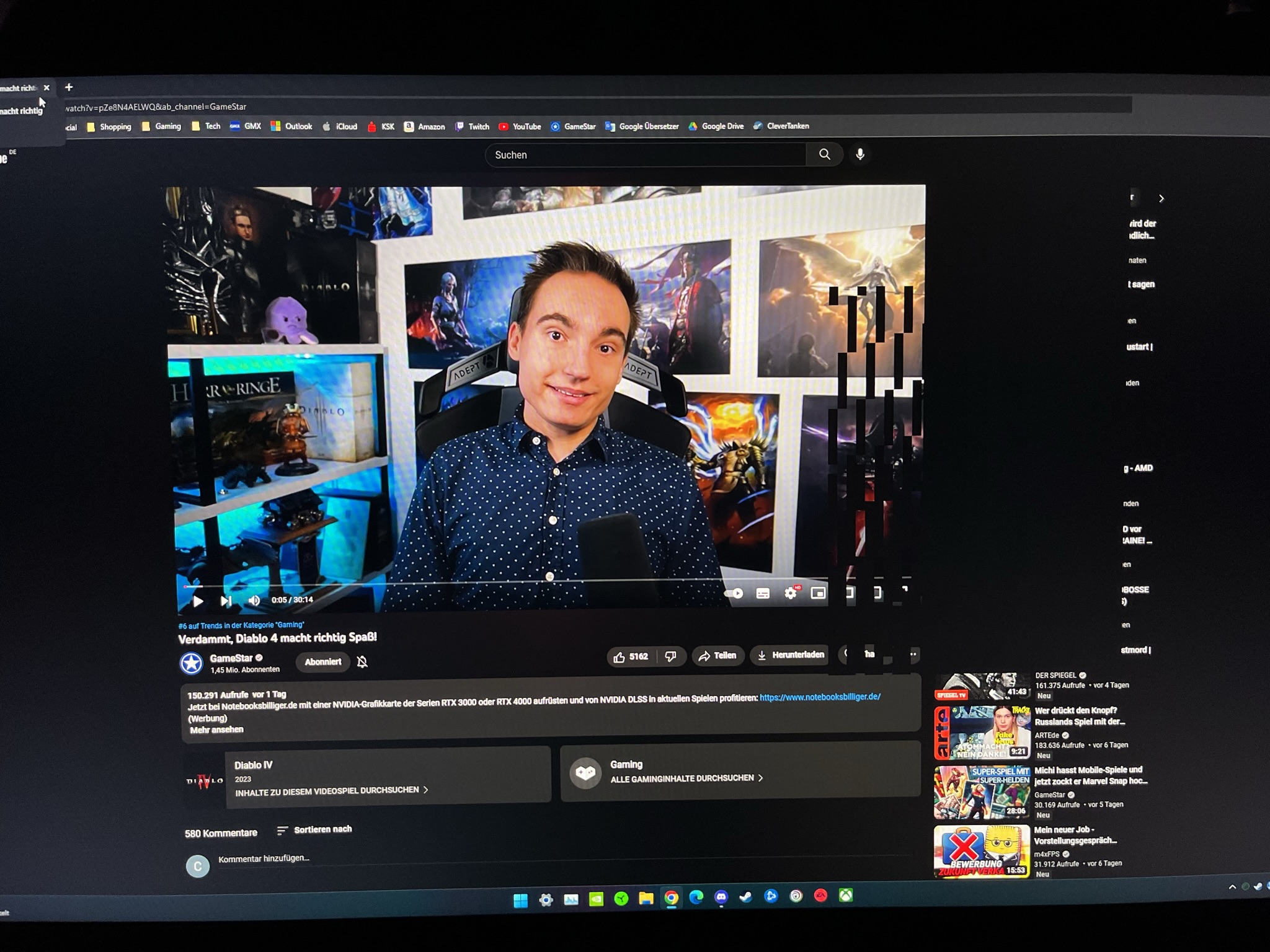

schaut euch auf dem foto bitte mal an was passiert wenn ich oben rechts mit der maus hin gehe. ist das ein chrom bug? hab das auch schon mehrfach in chrome gesehen, kein plan ob das ein bug ist ?!

Keine Ahnung ob das was mit Chrome zu tun hat, vieleicht ist auch irgendwas mit dem Windows Fenstermanager nicht mehr in Ordnung.

also windows ist neu installiert. der fehler im chrome ist nach der neuinstallation reproduzierbar, sollte noch dazu sagen, das der fehler auch genau so oben links am X auch in Edge Browser nachzustellen ist. sobald ich aber bei beiden browsern die hardwarebeschleunigung ausschalte, kommt der fehler nicht mehr. woran kann das bitte liegen?

Die Hardwarebeschleunigung sorgt ja dafür das die "Video Coding Engine" der GPU oder iGPU genutzt wird und die Berechnung nicht "normal" über die CPU erfolgt. In der Regel schneller und effizienter aber auch etwas anfälliger.
Über den Taskmanager sollte man erkennen was genutzt wird.

Geht es nur um das Problem mit Chrome (könnte auch einfach nur ein Bug sein) oder funktionieren andere Sachen auch nicht?
