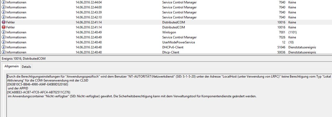

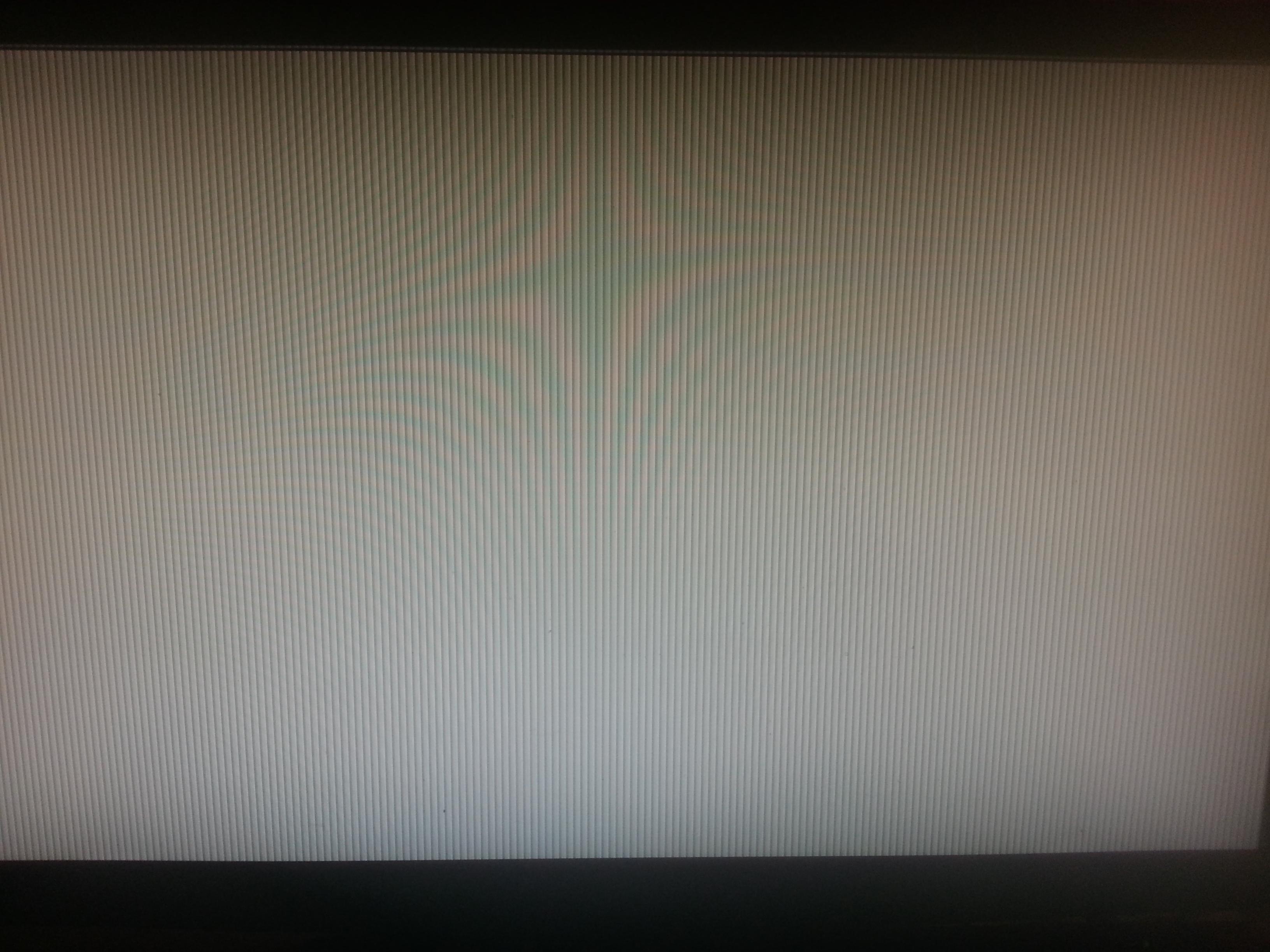

Guten Morgen Leute,
Ich habe folgendes Problem seid einigen Tagen, und zwar bekomme ich ca. nach 5 min bei Bf4 & CS:GO einen Freeze mit Linien muster.
Habe alles schon ausprobiert PC neu aufgesetzt andere Treiber installiert auf alle Temps getestet soweit alles ok
Mein System:
NT: Aerocool Strike-X CM 600W ATX
Mainboard: Asrock Extreme 970 4
CPU: AMD FX6100 6x3,3GHZ
16GB Ram
120gb SSD Kingston
1000gb WD
500gb samsung
Radeon r9 270x bf4 edition /// Treiber ist 15.30.1025
Betriebssystem ist Windows 10
Ich bin echt ratlos und hoffe auf Hilfe.
Danke im Voraus.
