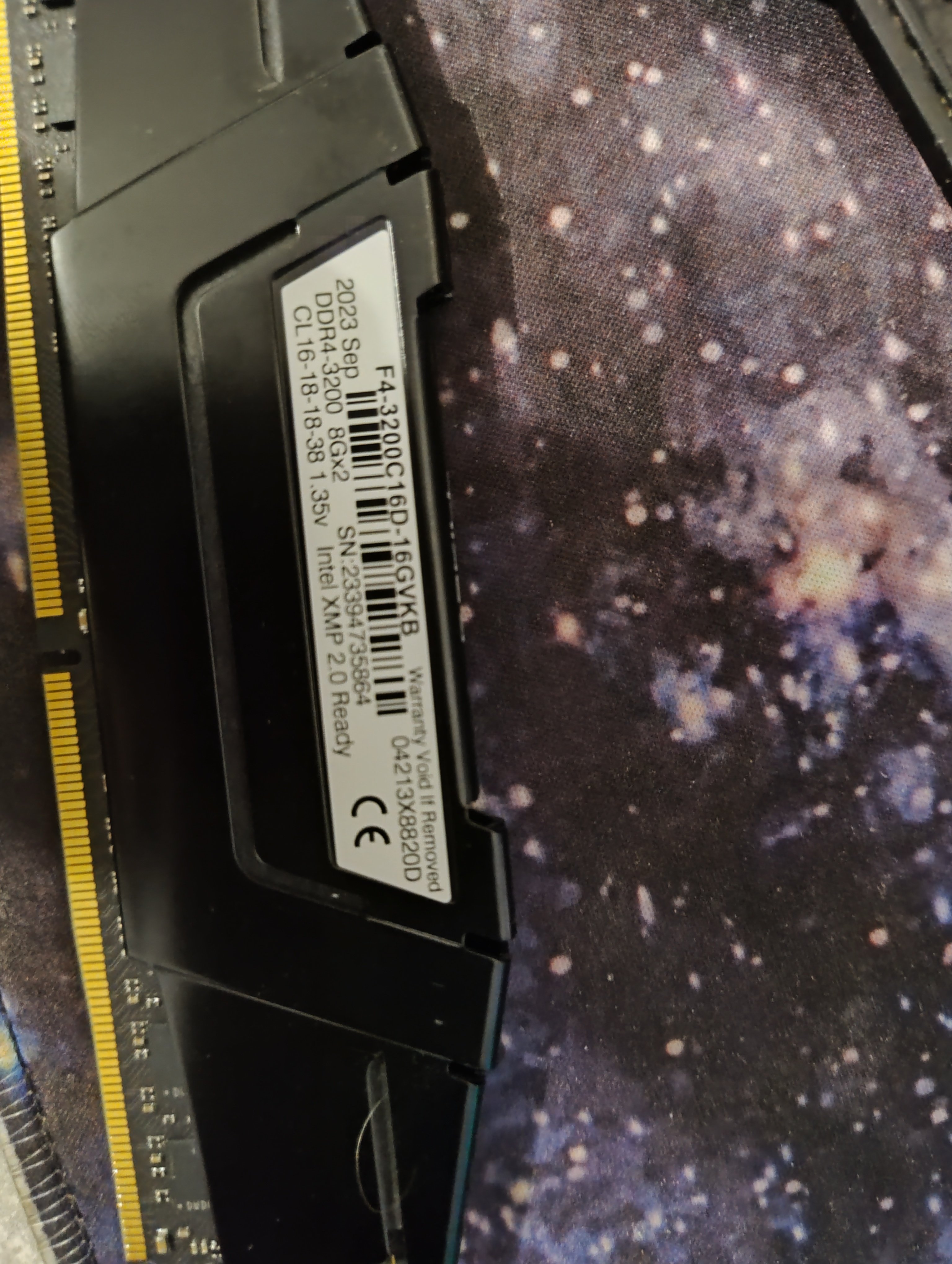

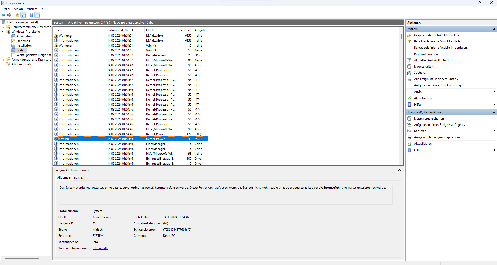

Welcher RAM, wie eingestellt?

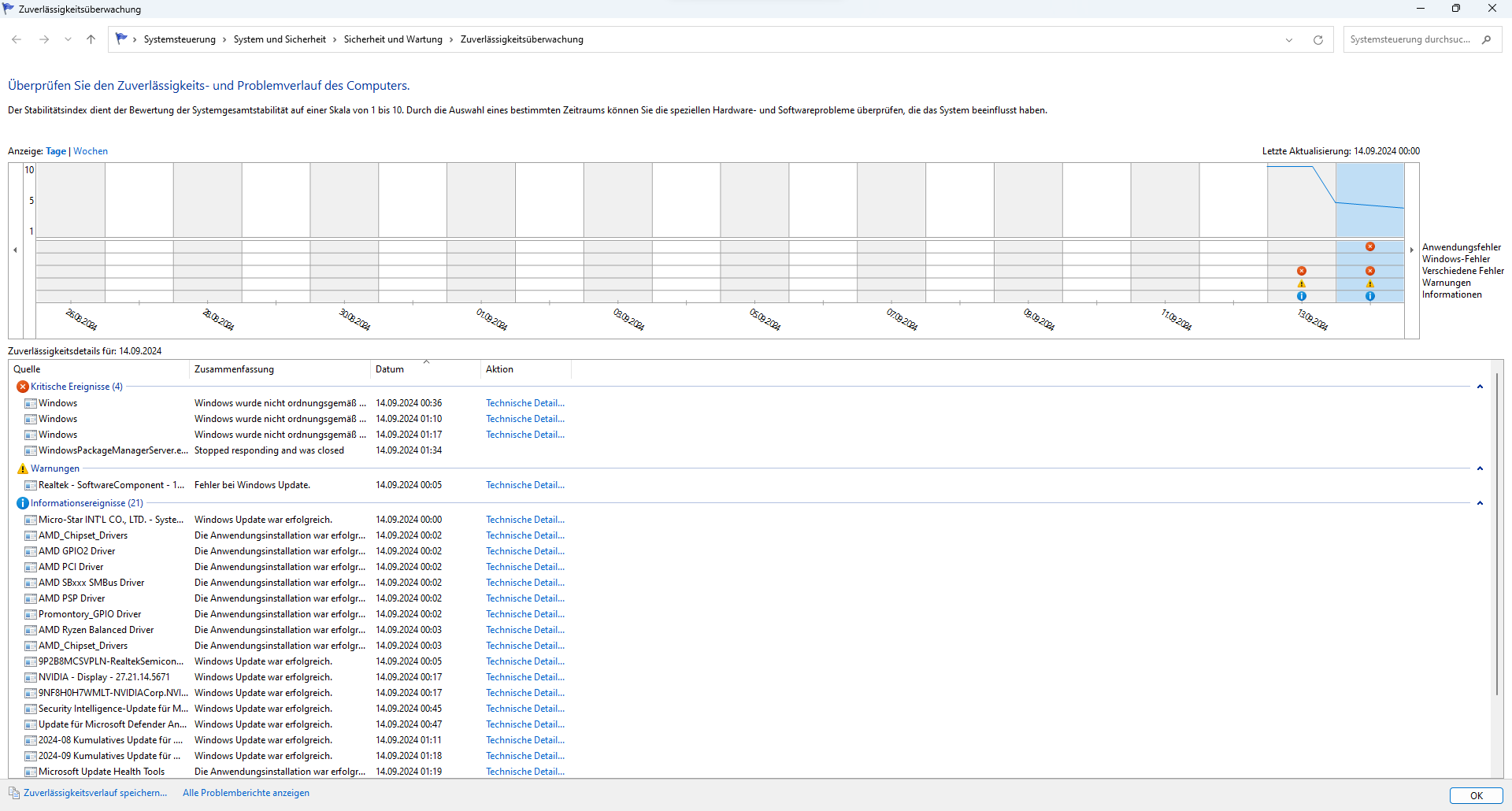

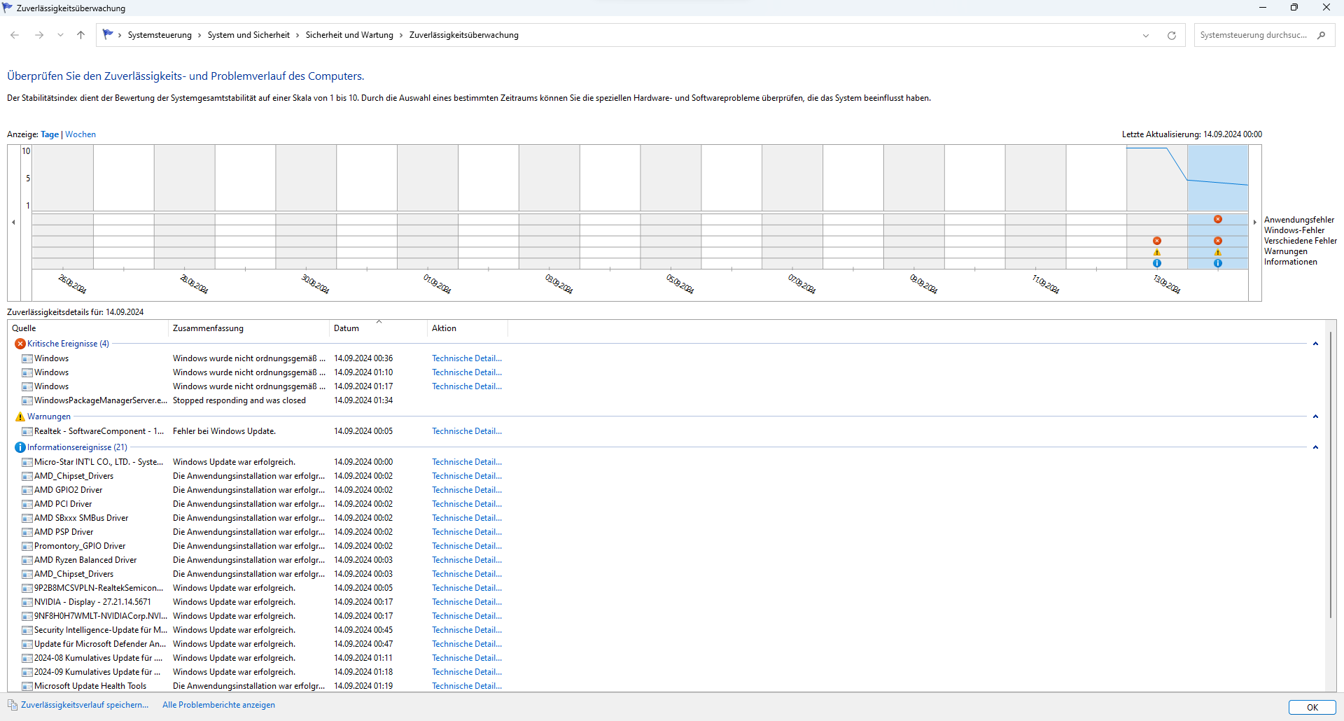

Zeig mal den zuverlaessigkeitsverlauf
Gskill Ripjaws 8gb 3200.
Welche Einstellungen möchtest du wissen?
Niemals würde was umgestellt, OC, UV oder ähnliches

3200 ist OC

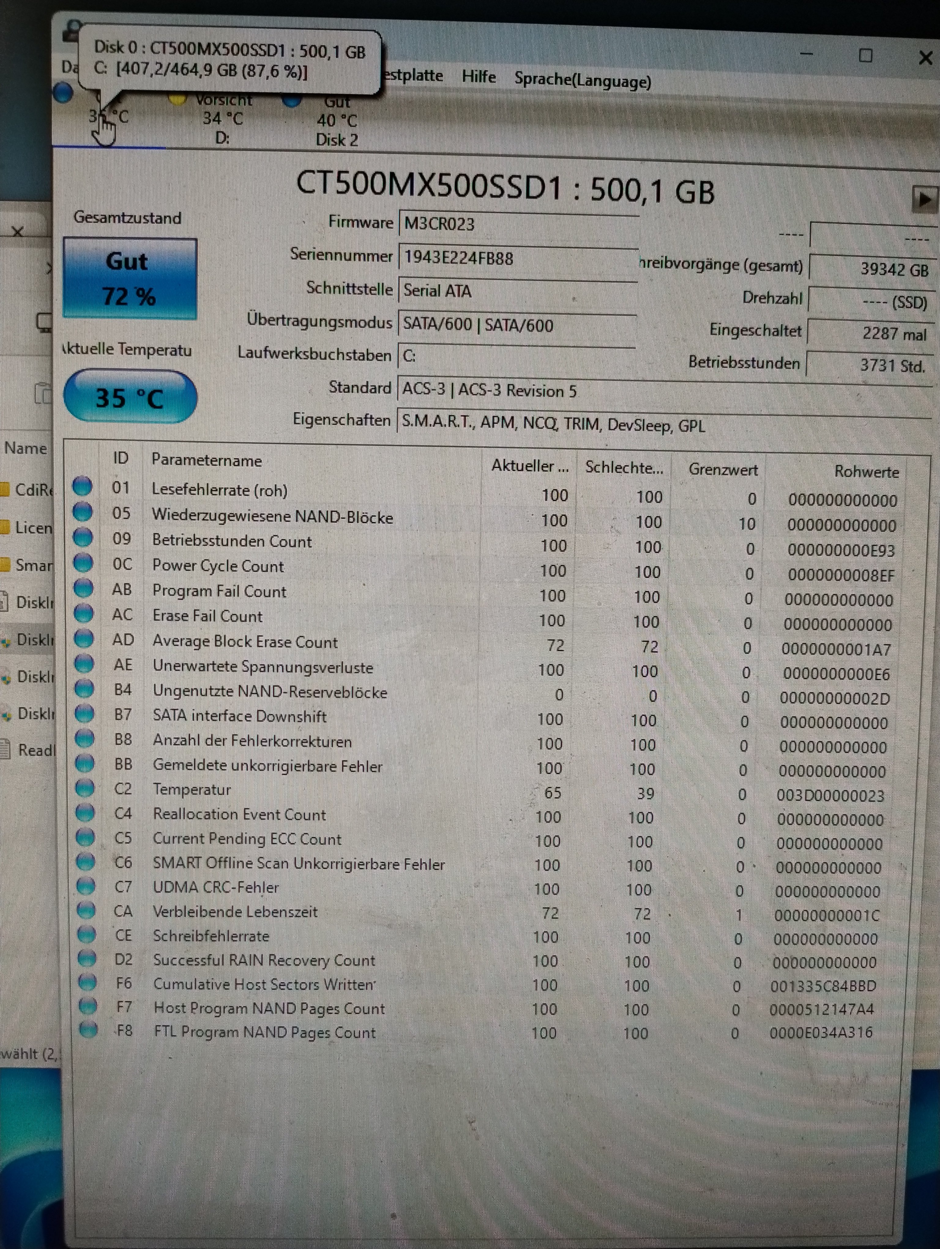

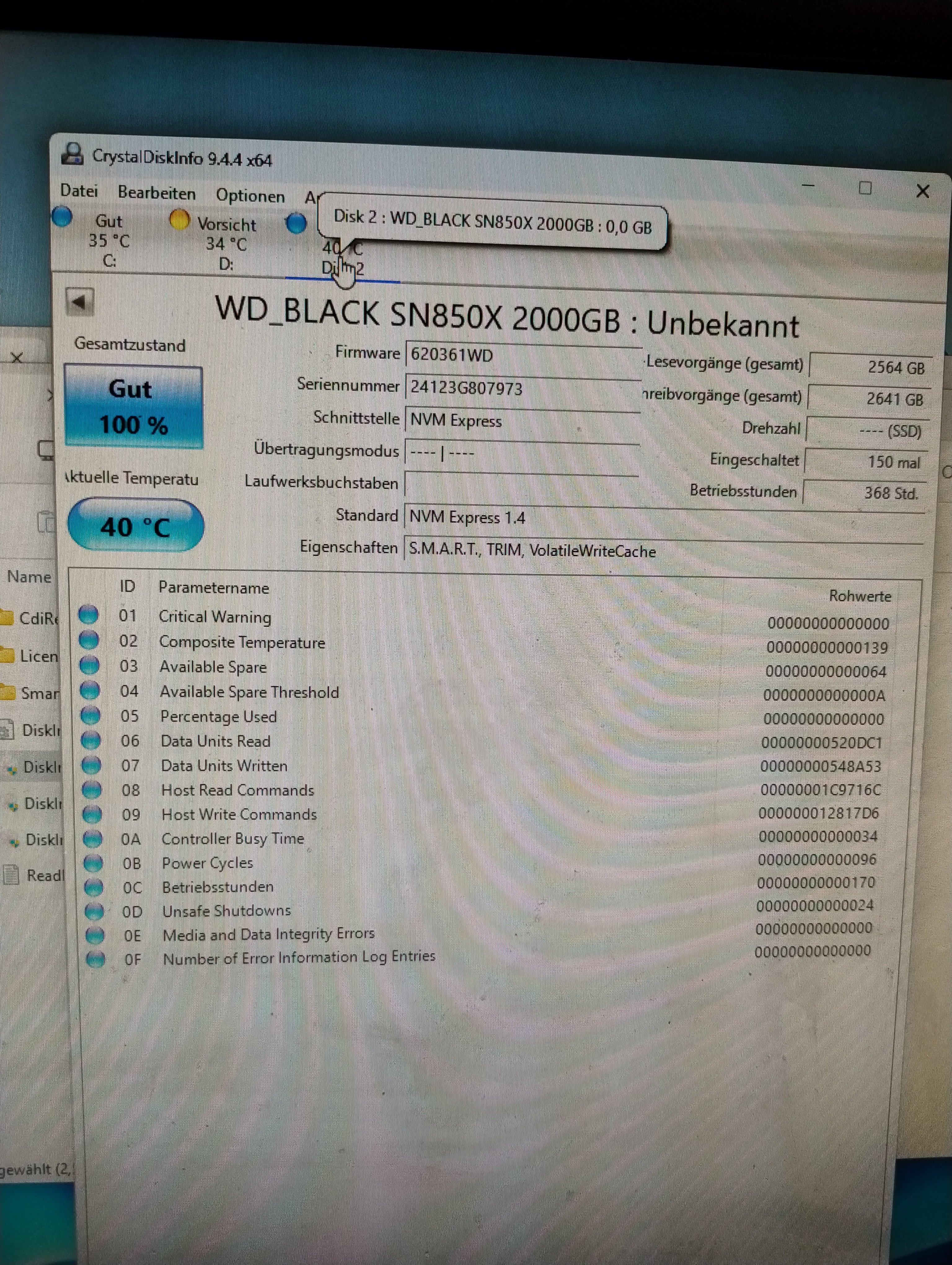

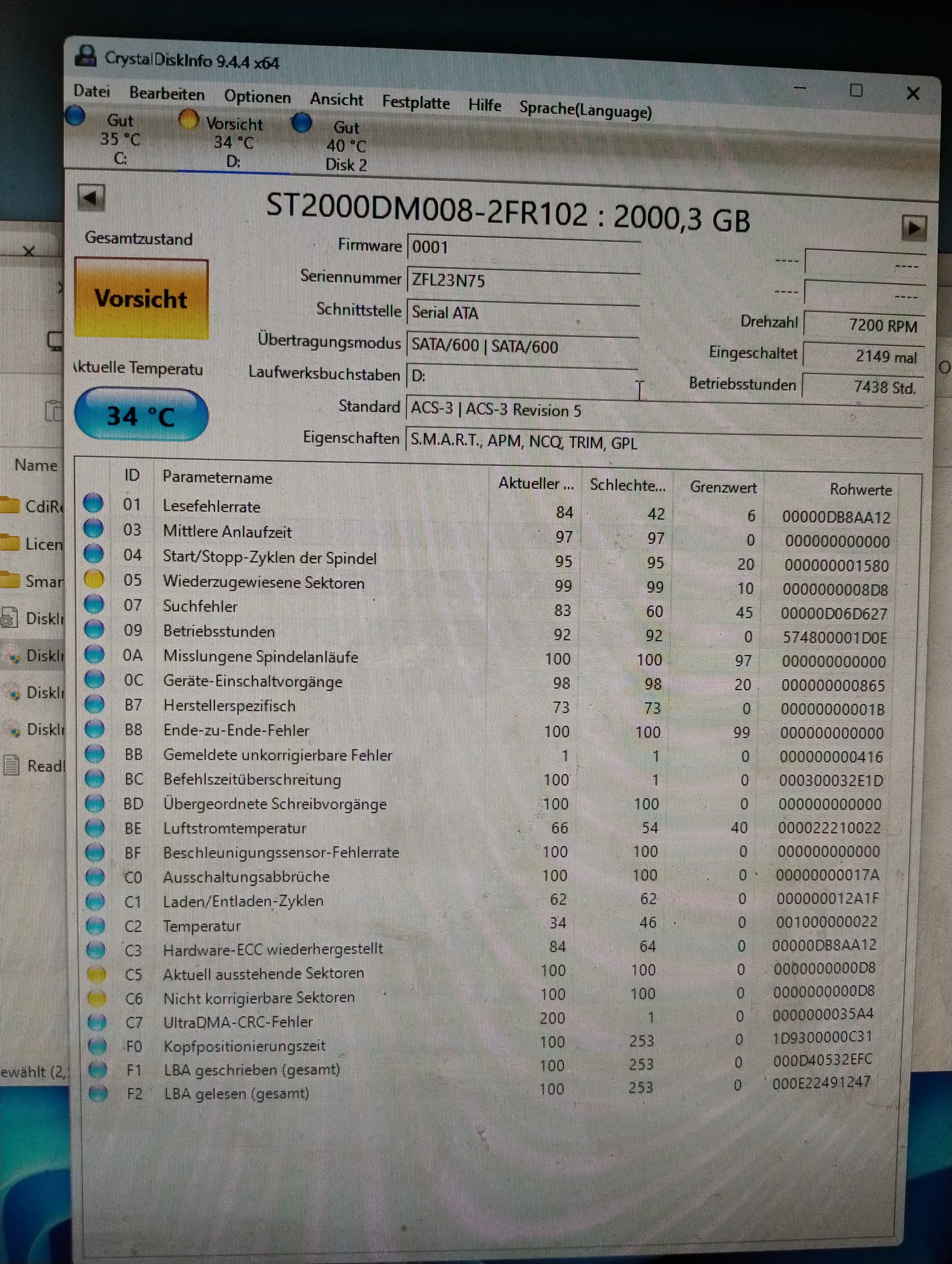

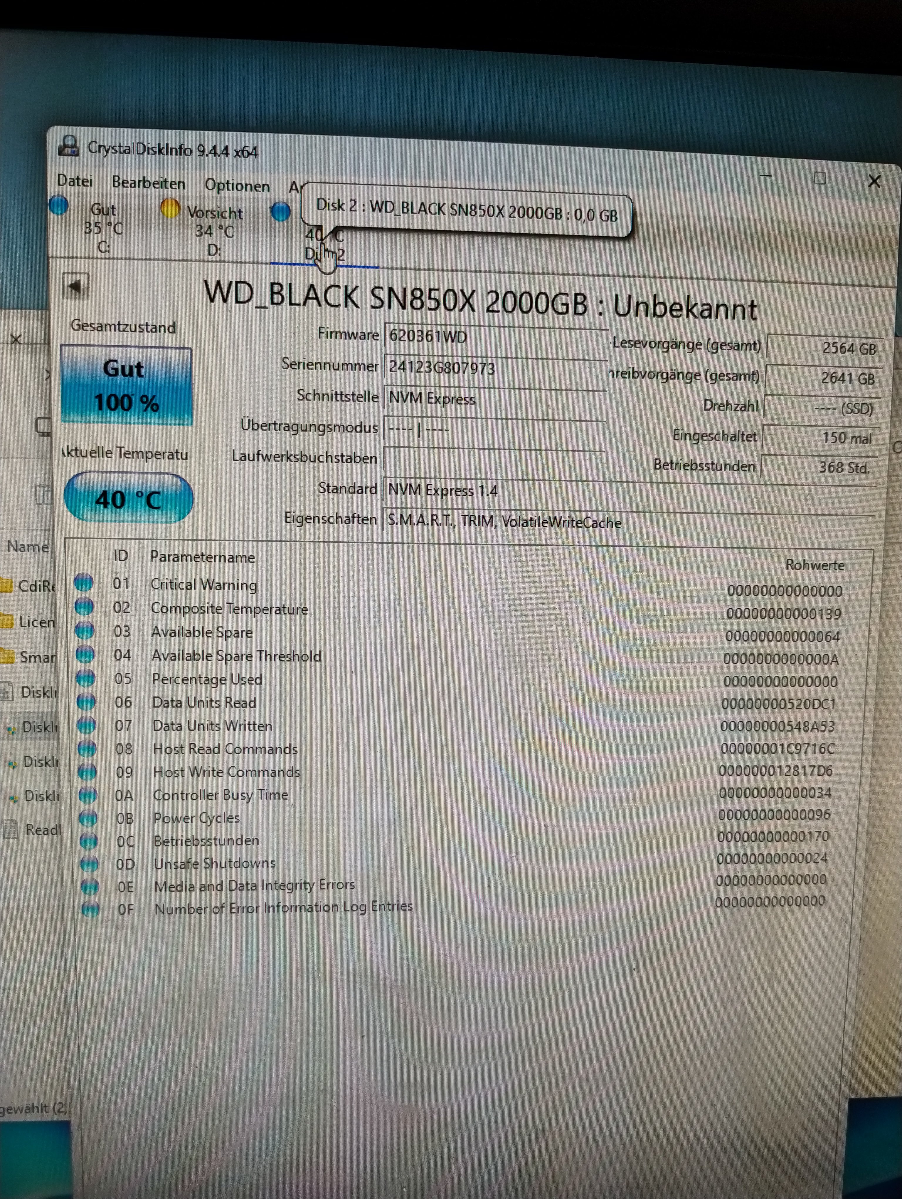

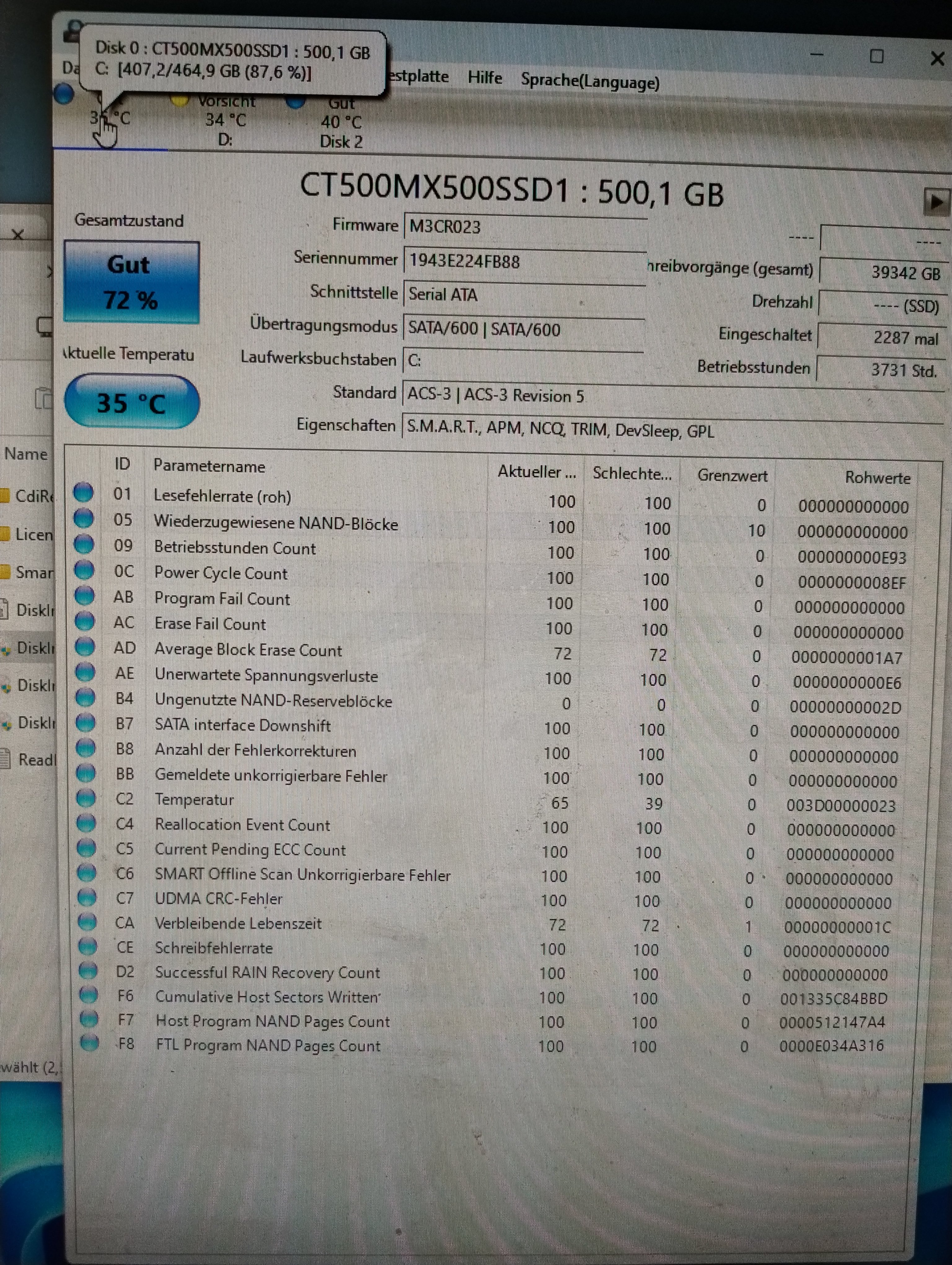

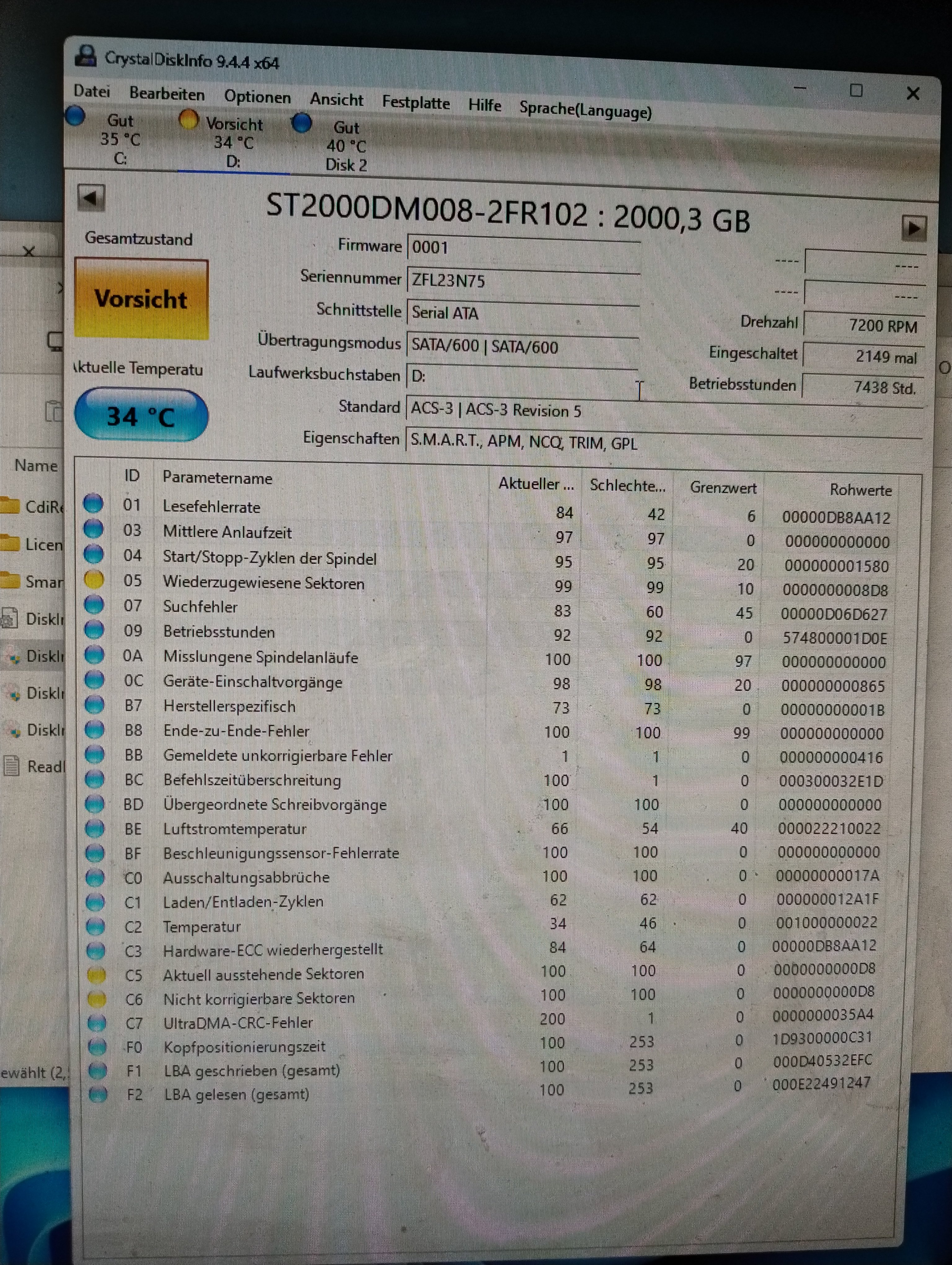

wie sind die smart Werte der Datenträger?
@Just1n. und welches?
Zuverlässigkeitsverlauf;)? (gern mit richtigen Screenshots)
die Seagate HDD ist kurz vor kaputt. Wenn kein Backup vorhanden ist, würde ich das eher jetzt als in einer weiteren Stunde Nutzung machen..
