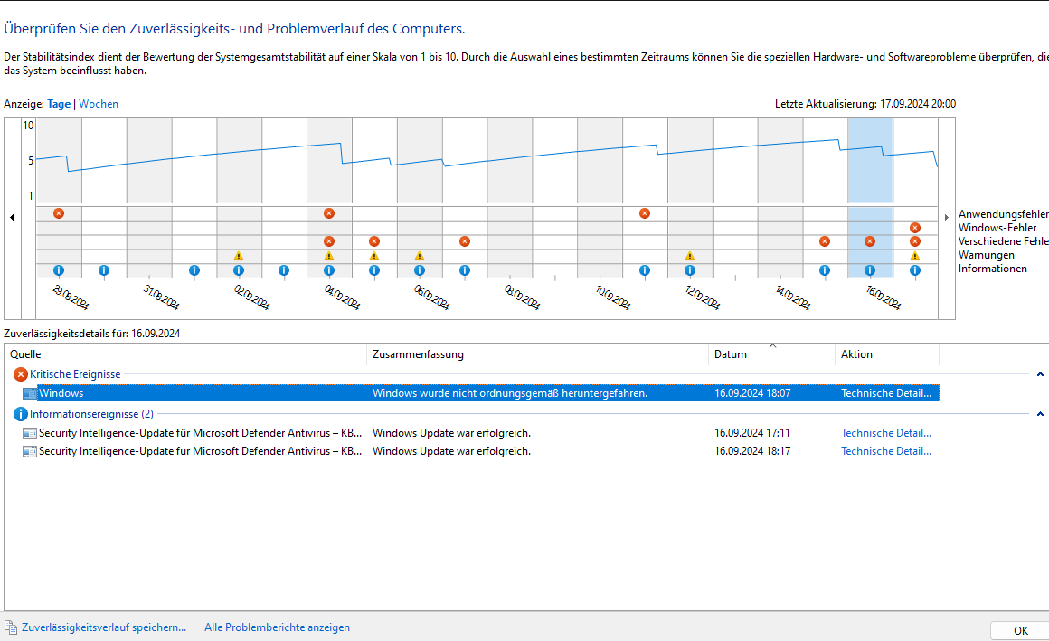

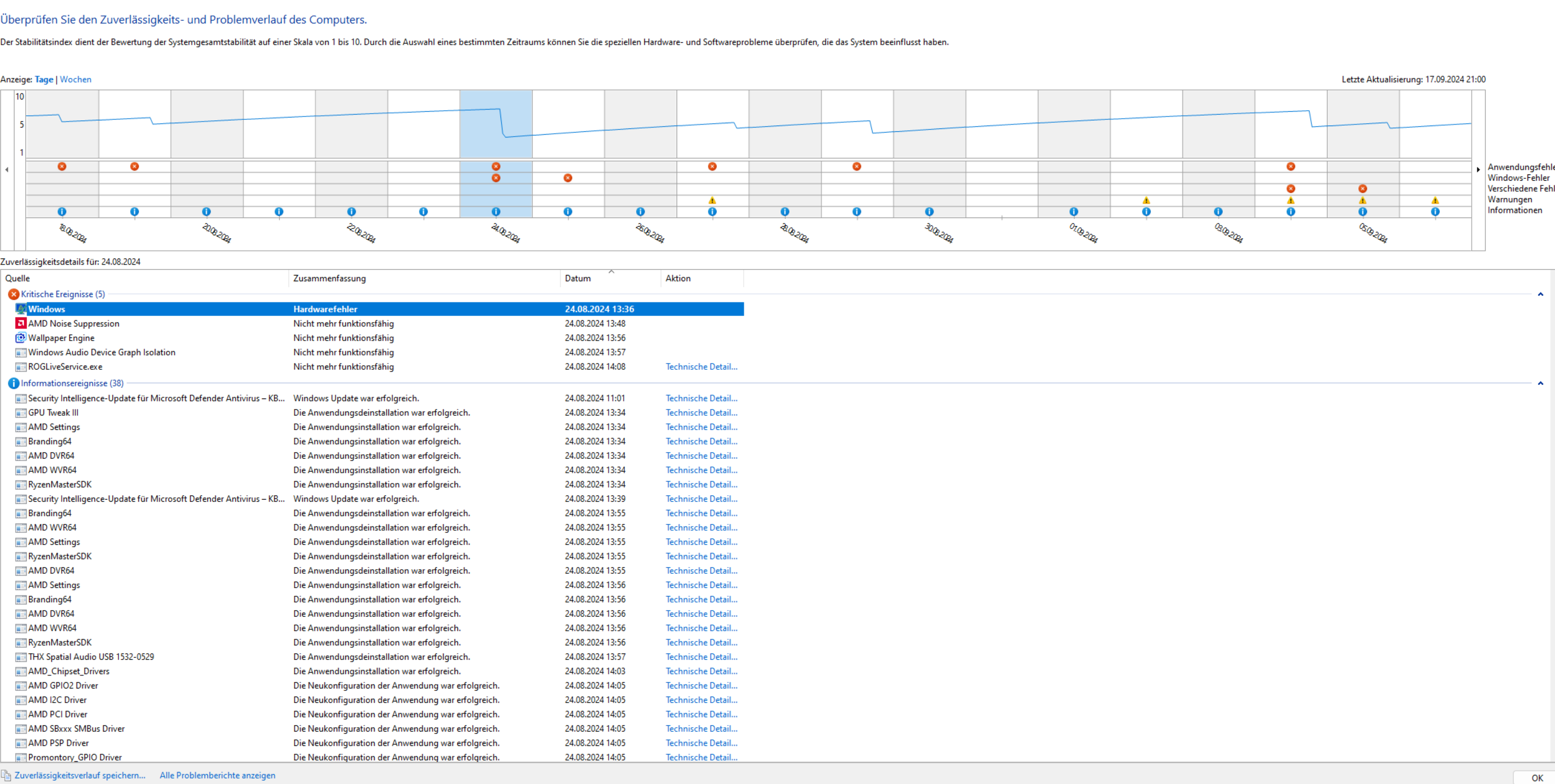

Zeig mal den Zuverlässigkeitsverlauf, gern da wo es angefangen hat
Reaktionen: Azghul0815
EDIT: Die Aufhänger sind mir bis jetzt nur in Warzone ca 8 mal passiert und 1 mal im Warzone Menü. Temperatur GPU ist zwischen 70 und 75. CPU 70. Also an der Temp liegt es nicht!

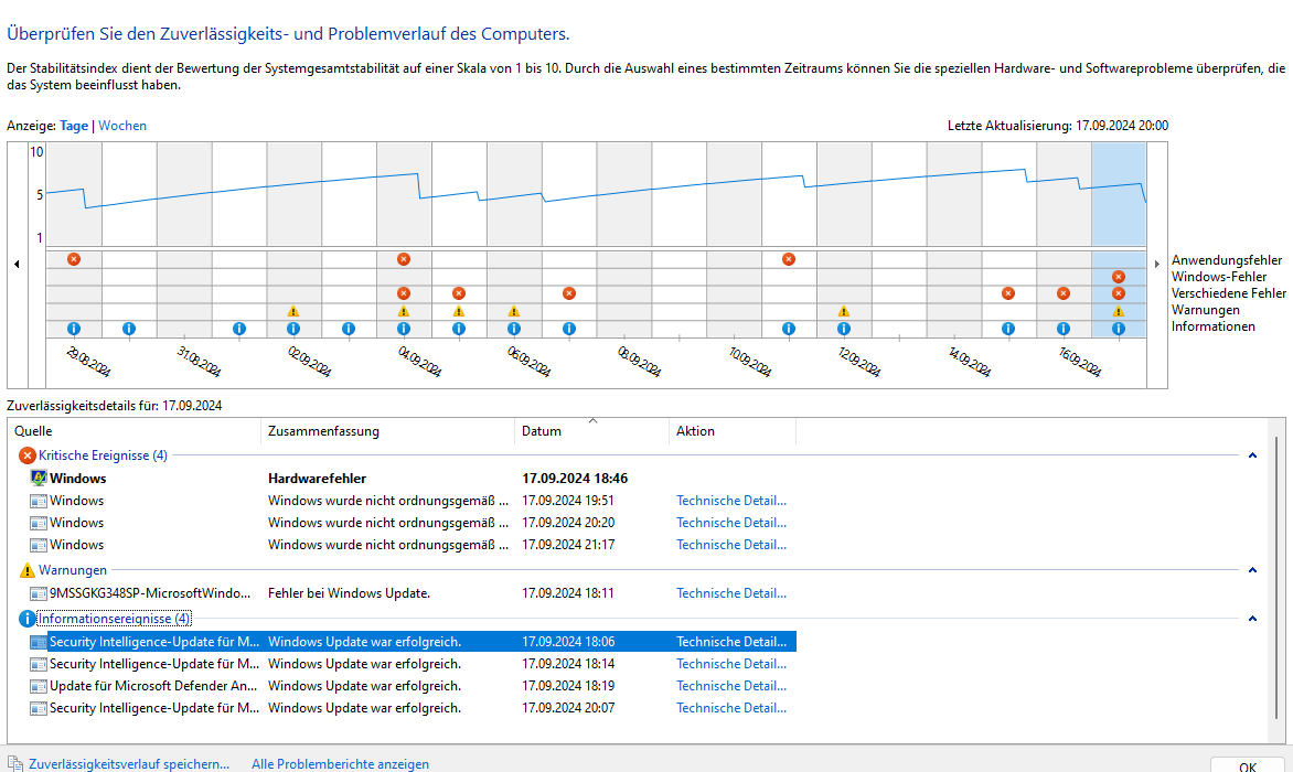

Zuverlässigkeitsverlauf?
Das hier ist von gestern. Da ist mir auch der PC 1 mal abgestürzt. Heute wie man sieht schon 3 mal.
und wenn du weiterzurueck gehst, dahin wo es angefangen hat?

Ich weiß leider nicht mehr am welchen tag es angefangen hat. Meiner Meinung nach dem Systemwechsel.

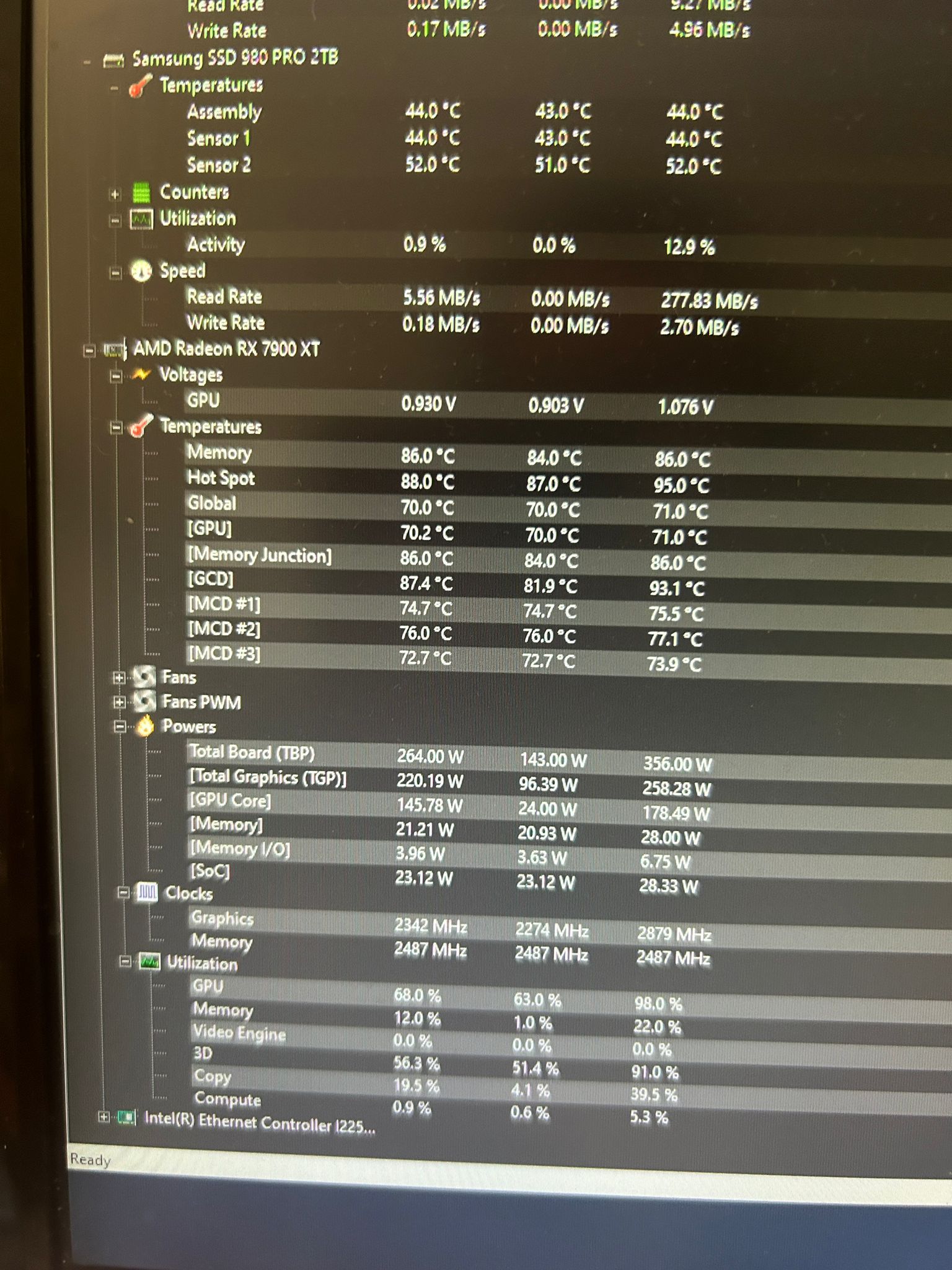

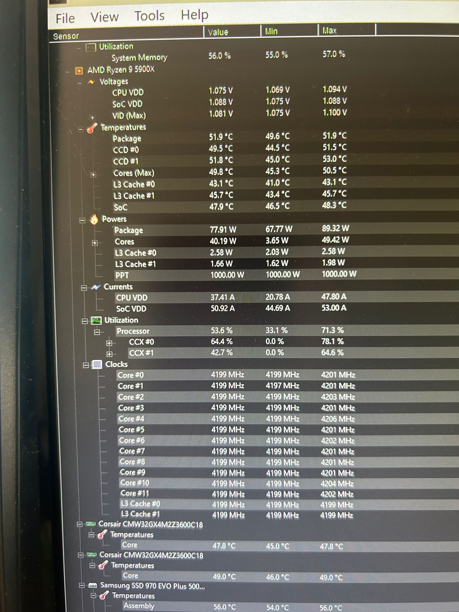

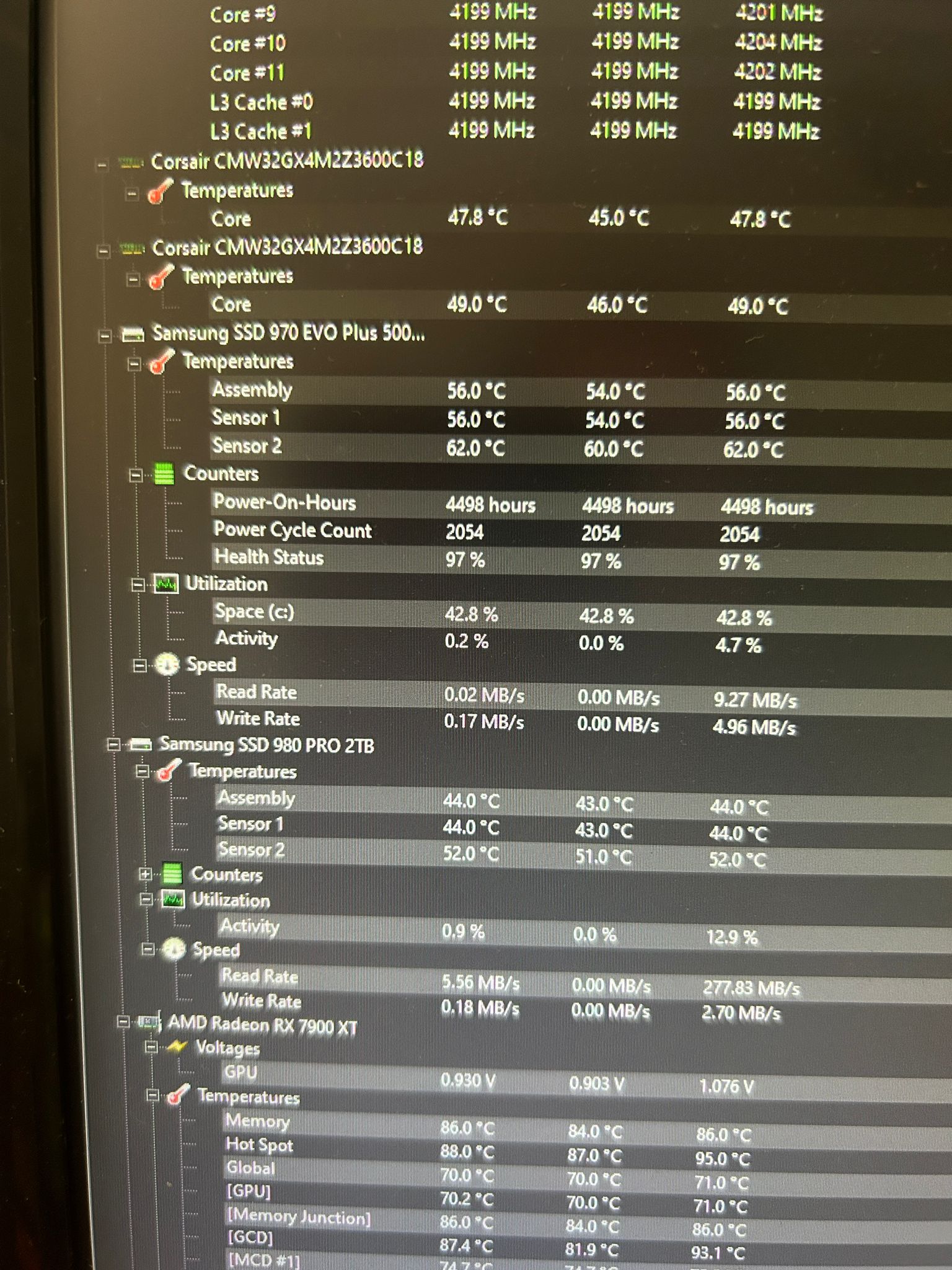

Im Anhang sind mal die Daten von HW Monitor beim Absturz.
GPU Hotspot 95 Grad. Schon einbisschen hoch.
Versuche den Takt und Spannung von der GPU etwas zu senken (evtl. auch Vram Takt), vielleicht läuft sie dann etwas stabiler.

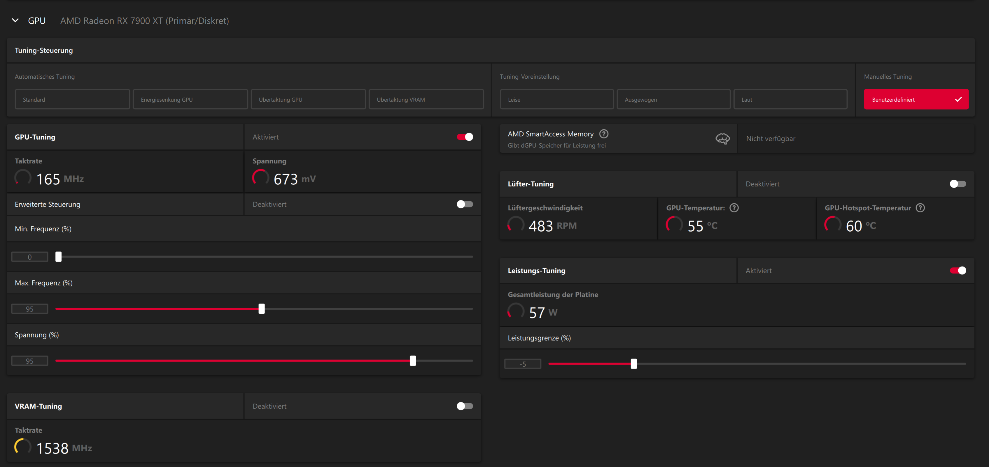

Heute konnte ich 2,5 Stunden zocken mit diesen Einstellungen (im Anhang). Dann ist es wieder passiert. Heißt meine Grafikkarte hat einen schuss würde ich jetzt mal sagen. Zudem habe ich die erst gekauft. Die Standard Taktung sollte doch funktionieren.
Ich kann die Einstellungen noch weiter zurücksetzten und testen. Aber das ist ja nicht der Sinn von einer 750 Euro Grafikkarte...
