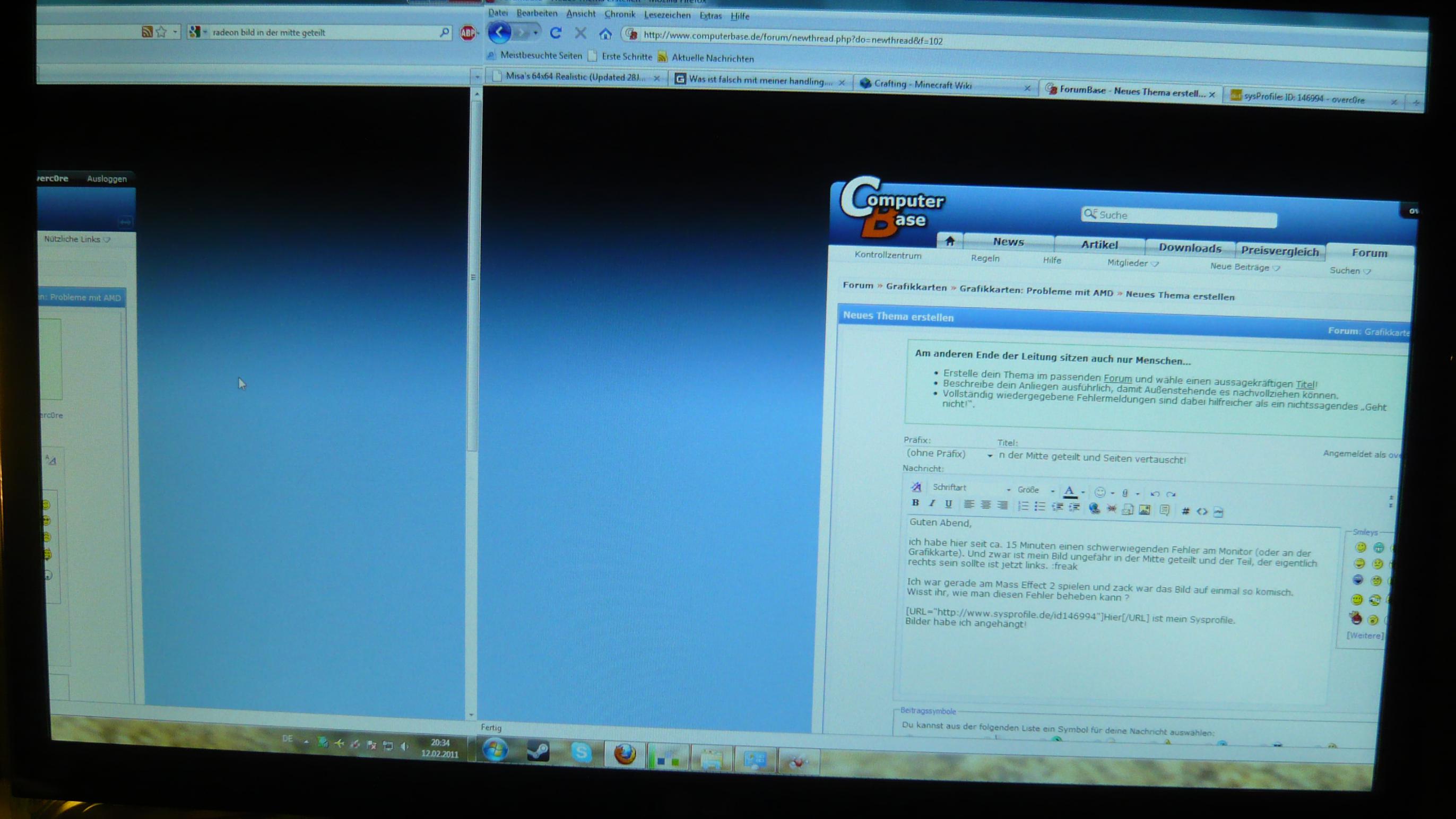

Hallo Leute ,
Ich habe plötzlich aus heiterm Himmel Probleme mit mein Monitor.
Es flackert nach geraumer Zeit und mein Bildschirm teilt sich in der Mitte durch.
Bei einem Neustart ist alles erst gut aber dann nach einer Zeit wieder das selbe.
Vielen Dank wenn mir jmd. helfen könnte!
GPU hab ich deinstalliert und nochmal neu Installiert mit den neuesten Treibern!
Mach nen Screenshot.
Wenns auf dem Screenshot auch zu sehen ist, dann ist es die Graka. Wenn es auf dem Screenshot nicht zu sehen ist, dann ist es der Monitor.
Alternativ: Live-Linux benutzen. Passiert es da nicht, dann ist es der Treiber^^

Ich habe grade mit meiner Auflösung hin und her gewechselt und jetzt geht es grade mal schauen wann es wieder anfängt ... :/
Ich hatte mal was ähnliches, lag an nem Hitzeschaden der Grafikkarte - wenn möglich tausch die doch mal gegen eine andere...
Ich muss zugeben ich habe vor ein paar Wochen bisschen mit meiner Grafikkarte rumprobiert mit übertakten etc. aber ist jetzt aus heiterm Himmel passiert.
Falls es daran liegen sollte irgendwelche Empfehlungen Preis Leistung Technisch gute Grafikkarten?
Hab jz was hochgeladen sieht genauso aus
