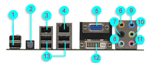

Hast du nicht diesen Rechner:
Kurzbeschreibung:Artikelnummer WZ903EA#ABD / HP Pavilion p6531de - Tower - 1 x Core i7 860 / 2.8 GHz - RAM 8 GB - Festplatte 2 x 1 TB - DVD±RW / DVD-RAM / BD-ROM - Radeon HD 5570 - Gigabit Ethernet - WLAN : 802.11b/g/n - Windows 7 Home Premium 64-Bit-Edition
Videoschnittstellen VGA, DVI, HDMI

http://support.hp.com/de-de/product...ies/4079858/model/4167940/document/c02049275/ -> E/A-Anschlüsse
Neben dem VGA sitzt ein DVI-Anschluss. VGA ist eben nicht für hohe Auflösungen geeignet, ganz zu schweigen davon, dass es ein uralter Anschluss ist und bei so OEM-Rechnern eben aus Kompatibilitätsgründen dabei ist.

Ich sehe gerade, dass bei mir dieser Anschluss komplett zugeschraubt ist und ich diesen nicht erkannt/entdeckt habe.
DVI drann und Problem gelöst!
Dank dir Meister :)
Zauberei :lol: bitte, gerne.
Nächstes Mal könntest aber vll ein bisschen weniger arrogant/aggro reagieren, wenn dir Leute helfen wollen, meinst nicht?
Vorallem wenn man selbst die Fehlerquelle ist :p
Warum nutzt Du dann nicht einfach den DVI Anschluss (12) ? Der Monitor hat auch DVI..also ...
POS: Huch..man sollte schon bis runter scrollen. MyBad...
