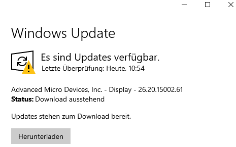

Außerdem habe ich alle Updates gemacht, die möglich sind. Aber dieses Update wird irgendwie Angezeigt, aber im Updateverlauf ist dies schon als "Abgeschlossen" hinterlegt. Warum wird mir das dann dennoch angezeigt, wenn genau dasselbe bereits abgeschlossen ist? Nicht dass es daran liegt. Wenn ich drauf klicke passiert nichts.

Achso, was will Dir die Windows-Update-Benchrichtung sagen? Daß Du nicht in der Lage warst den richtigen Treiber korrekt zu installieren und Windows mit einem veralteten, aber passenden, nachhelfen will?
Oder daß Windows den Treiber schonmal rundergeladen hat, Du aber zeitgleich 'nen neueren installiert hast und das Update jetzt "feststeckt", weil es den neueren nicht überschreiben will? Hat sich überschnitten?

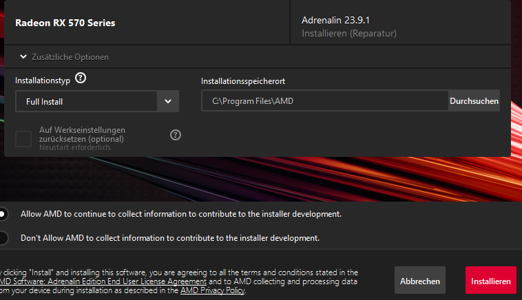

Wenn ich die AMD Treiber erneut draufziehen will, dann steht da anstatt "Installation", "Reparatur". So als ob etwas(Bildschirmtreiber?) nicht richtig drauf ist.*
*Im Anhang

Nein Synch, wie gesagt immer aus. Aber gut zu wissen, wo der Fehler ist. Nun die Sache, v-synch überall aus, wieso sendet der mehr Fps als er kann bzw sollte? Wo kann ich das umgehen bzw umstellen?
