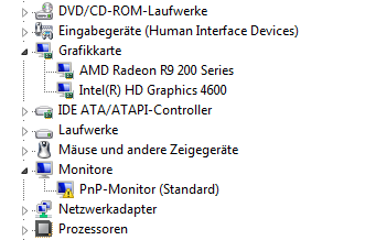

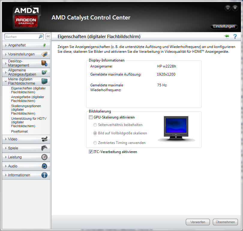

In meinem neuen Rechner sitzt jetzt wieder eine AMD Karte und der Catalyst 13.12 ist installiert. Im Vergleich zu meinem alten Rechner ist das Bild im Browser (hier fällt es mir am deutlichsten auf) aber leicht unscharf/schwammig. Die native Auflösung vom Monitor ist eingestellt und der Moni wird im Catalyst auch erkannt.
So sah es in meinem Gerätemanager aus:

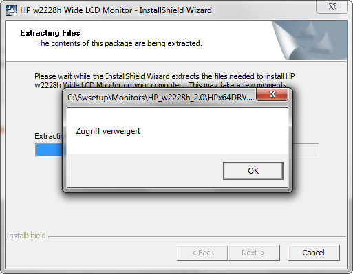

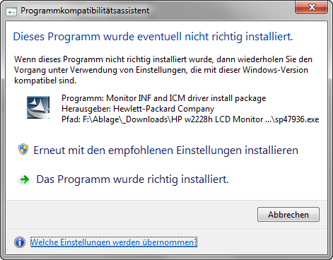

Hab jetzt von der HP Homepage einen Treiber für den Monitor installiert (war angegeben er sei für Win 7 64bit). Danach kamen dann:
als ich es nochmal mit den empfohlenen Einstellungen versucht habe. Im Gerätemanager wird mir der Moni jetzt aber mit seiner Bezeichnung angezeigt.
Soll ich das jetzt so stehen lassen und das passt (wobei mein Problem ja noch nicht gelöst ist) oder ich könnte auch noch den hier versuchen (im Text steht er sei auch für Win 7). Hm, Avira fischt mir das Teil als "Virus" raus. :confused_alt::

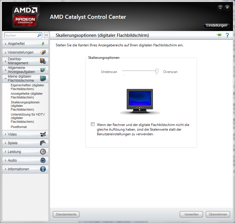

Du brauchst keinen Treiber für deinen Bildschirm. Aber lass mich raten, ist der Bildschirm zufällig per HDMI angeschlossen und ist im CCC vllt overscan aktiviert?
Es würde sich am Rande auch empfehlen einen Grafiktreiber zu verwenden der etwas gereifter ist im Hinblick auf die GPU.
@CD: Ja per HDMI und der Regler steht bei Overscan. Kann den allerdings auch nicht verändern.
@Cat: 13.12 wurde mir als sehr stabil empfohlen. Bei einem neuen Rechner möchte ich die Fehlerquelle des Grakatreibers minimieren, da es genug andere Probs noch gibt/geben kann.
Ist das Bild denn minimal zu groß, d. h. fehlt dir ein bisschen was ganz am Rand wo du eigentlich noch Bild haben solltest das aber hinter dem Rand des Monitors verschwindet? Falls ja, dann wird Overscan verwendet und das erklärt deine leicht matschige Darstellung.

Wie ist das Display denn nun angeschlossen? HDMI, OK. Hast Du testweise denn mal eine Möglichkeit per DVI?

Habe leider nur einen DVI Adapter da, also DVI - HDMI, bleibt sich aber gleich. Anderes HDMI Kabel auch mal versucht, auch nichts.
ClearType ist aktiviert.

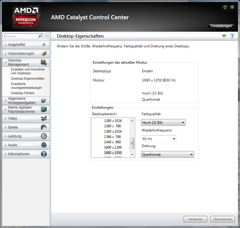

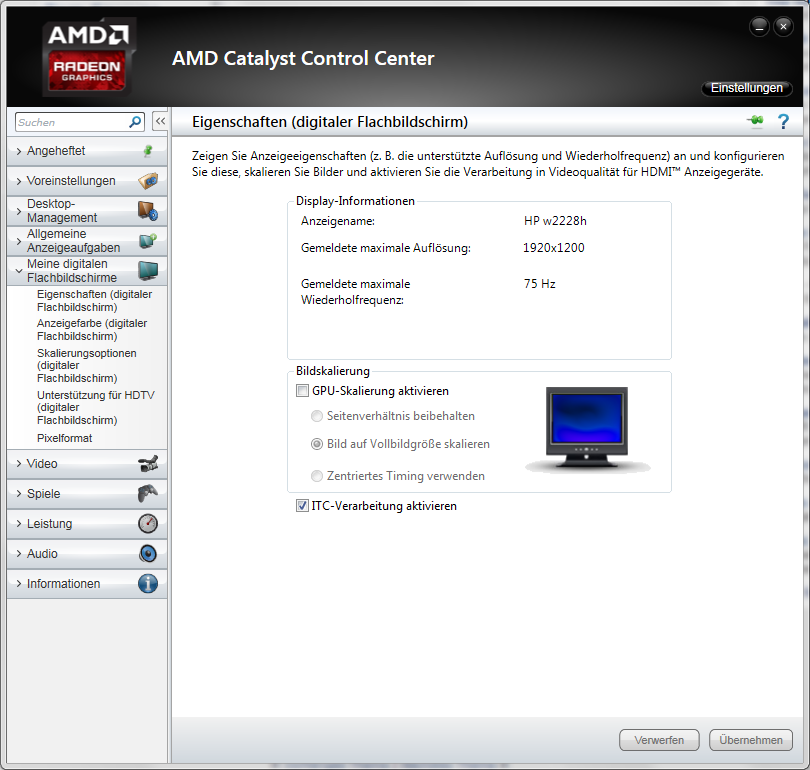

Edit: Hab 12.13 jetzt deinstalliert und während dessen ist der Bildschirm schwarz geworden, musste dann den Rechner resetten. :/ Hab jetzt 14.4 installiert aber hat sich leider nichts geändert. So sehen meine Einstellungen aus:
2014-08-13_191343g2jya.png 2014-08-13_191131hckwr.png 2014-08-13_1911484fje1.png
