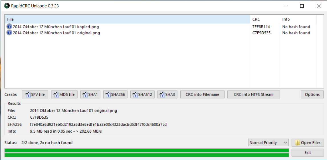

Vergleiche die Dateien nicht anhand der Dateigröße sondern anhand des Inhalts. Gängige Praxis sind hier Hashwerte zu berechnen (z.B. SHA1). Die kannst du auch speichern zur späteren Überprüfung. Ich nutzte dafür RapidCRC.

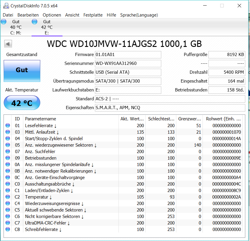

Lade Screenshots von CrystalDiskInfo von allen Platten hier hoch. Das Fenster bitte so weit aufziehen, so dass alle Attribute sichtbar sind.

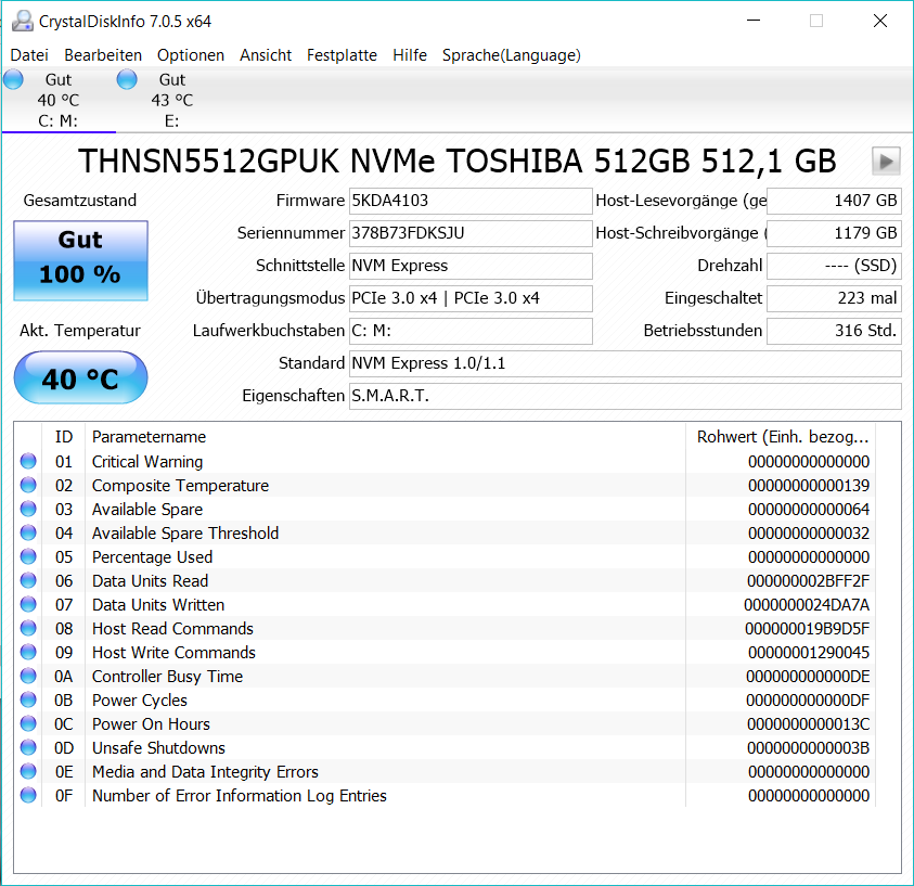

- Screenshot von Crystal Disk von meiner Laptop Festplatte
- Screenshot von Crystal Disk von der externen Festplatte
- ich habe ein kopiertes Bild mit Fehler und ein original Bild, welches zufällig noch auf dem Handy gespeichert war, mit Rapic CRC überprüft. Ergebnis wie folgt
Sha256 habe ich erstellt:
df56887fcb2fb67f60feb8f766bc30cd25ee3a10114cc0aece77c95b8f410ab4 *2014 Oktober 12 München Lauf 01 kopiert.png
f7e840a6d921eb0d2192a8d3e8edfe1ba2e00c4323dacbd53f47f0dc4600a7cd *2014 Oktober 12 München Lauf 01 original.png

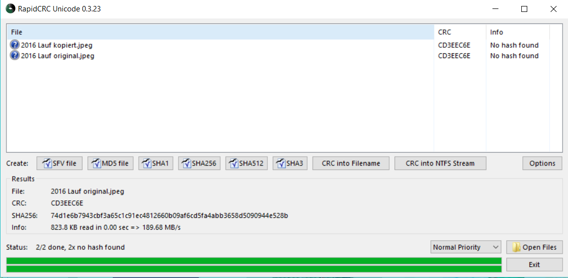

- Ich habe das RapidCRC auch noch für ein zweites kopiertes Bild genommen, bei welchem alles ok war, und mit einem Handy Bild verglichen
Sha256:
74d1e6b7943cbf3a65c1c91ec4812660b09af6cd5fa4abb3658d5090944e528b *2016 Lauf kopiert.jpeg
74d1e6b7943cbf3a65c1c91ec4812660b09af6cd5fa4abb3658d5090944e528b *2016 Lauf original.jpeg

Ist eine NVMe, da bringt das jetzt sowieso nichts mehr. Die ist aber auch noch nicht so alt, wo waren die Bildern denn vorher drauf?
Allen Datenträgern geht's gut, da ist nichts zu erkennen.

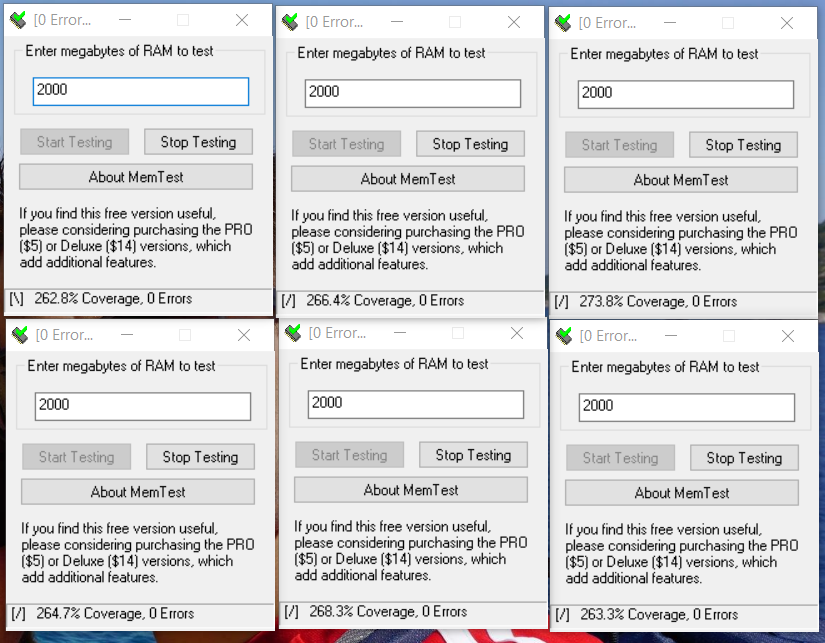

Ich habe knapp zwei Stunden memtest laufen lassen, siehe Ergebnis:
Angeblich wurden keine Fehler gefunden.

Speichertests lässt man nicht unter Windows laufen, nimm lieber memtest86 und boote das von CD oder Stick (defekten Speicher halte ich allerdings für unwahrscheinlich, dann hättest du schon längst andere Probleme).

Wenn Du Memtest unter Windows laufen lässt, dann testest Du nur die Virtuelle Speicherverwaltung von Windows. Keine Software hat direkten Speicherzugriff.
Wäre cool wenn Du Memtest von einem Boot-Medium aus laufen lässt.

Das dein RAM defekt ist auszuschließen, dann würde dein Rechner öfters Einfrieren/Neustarten mit immer unterschiedlichen Fehlermeldungen.
