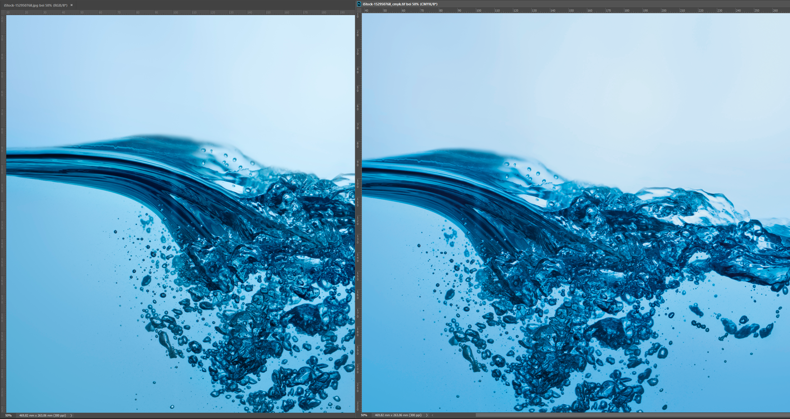

ich habe mir mal die Mühe gemacht und mit dem o.g. Onlinetool gemacht.
Die Ansicht im Browser ist total Farbverschoben
Das Ganze habe ich dann in Photoshop nebeneinander geöffnet
Das sieht man, das die Farbverschiebung deutlich geringer ist und die grelleren Töne meist betrifft.
Also arbeitet das Onlinetool gut, wenn man nötigen Profile auswählt.
Reaktionen: WinstonSmith101 und DJMadMax
