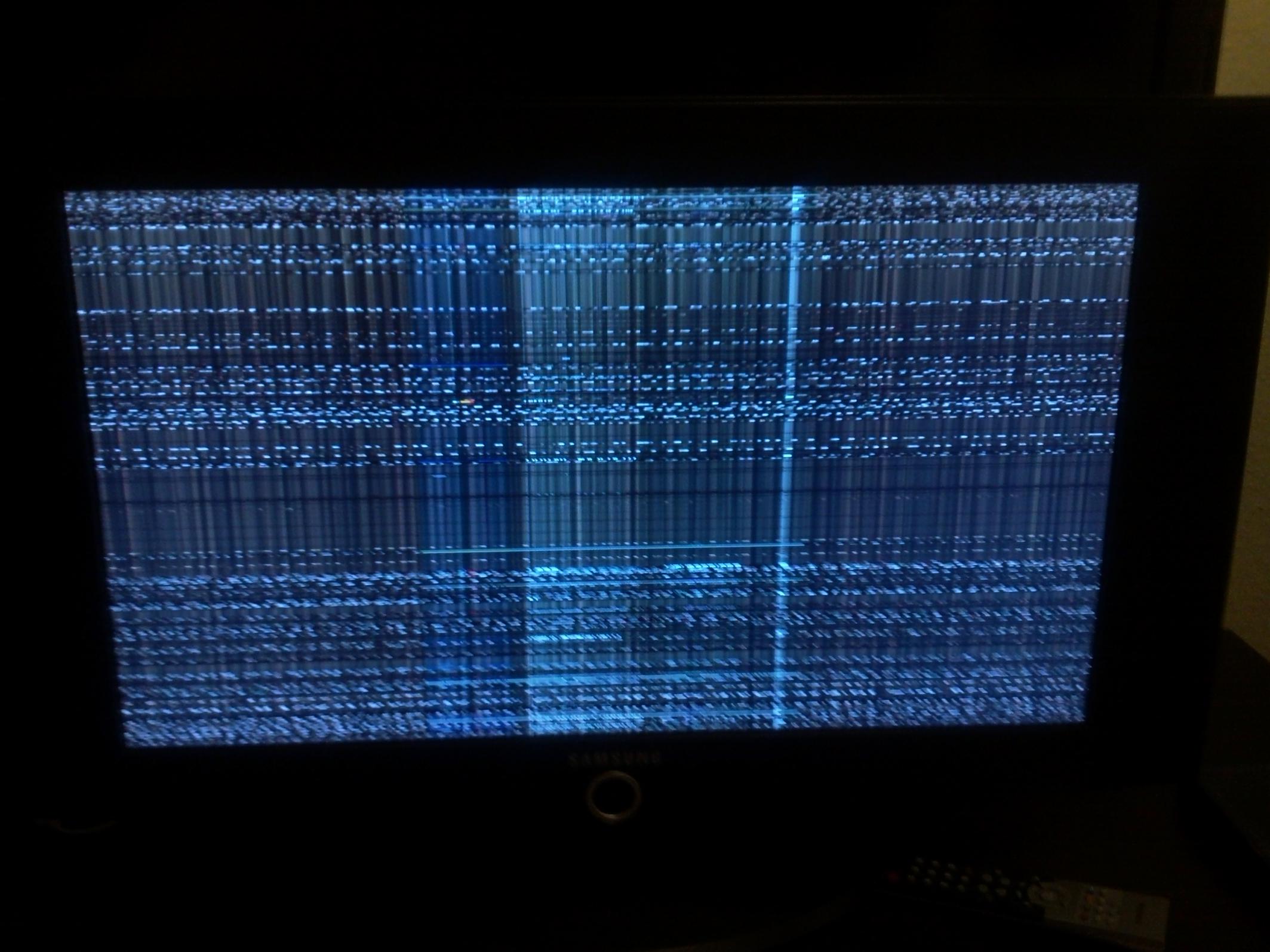

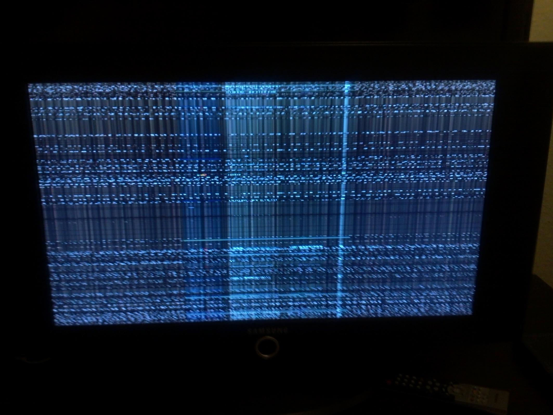

Hallo!
Ich hab seit ein paar Tagen meinen 27" Samsung LCD (27T51) gegen einen 37" LG ausgetauscht und hab den kleinen Samsung nun als 2. Fernseher im Schlafzimmer angeschlossen.
Den ersten Abend lief der TV normal, doch am zweiten wurde das Bild gestört bis es komplett schwarz wurde und es waren nur noch sehr viele rote Streifen zu sehen.
Nach etwas klopfen, drücken und wackeln am TV kam das Bild wieder und blieb auch.
Gestern abend das gleiche Spiel, doch auch nach viel wackeln etc. war nix mehr zu machen. Das Bild blieb komplett schwarz bis auf ein paar schmale rote Streifen.
Habt ihr eine Idee was das sein kann? Bisher lief der Fernseher ca. 4 Jahre völlig ohne Probleme. Kann der von heute auf morgen defekt sein?
Ich hab mal versucht ein Photo zu machen; kommt leider nicht so gut rüber.
Vielen Dank schonmal!
Gruß Silentsonic

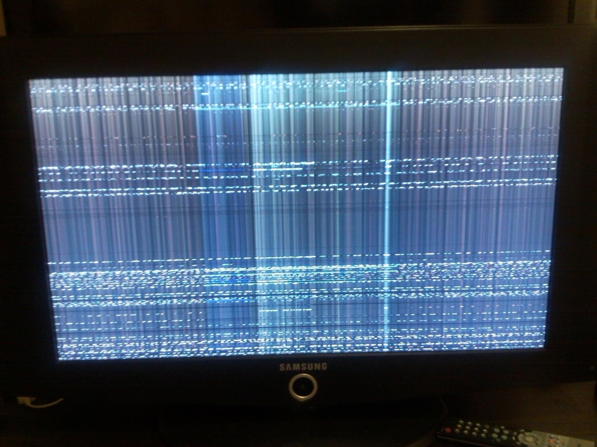

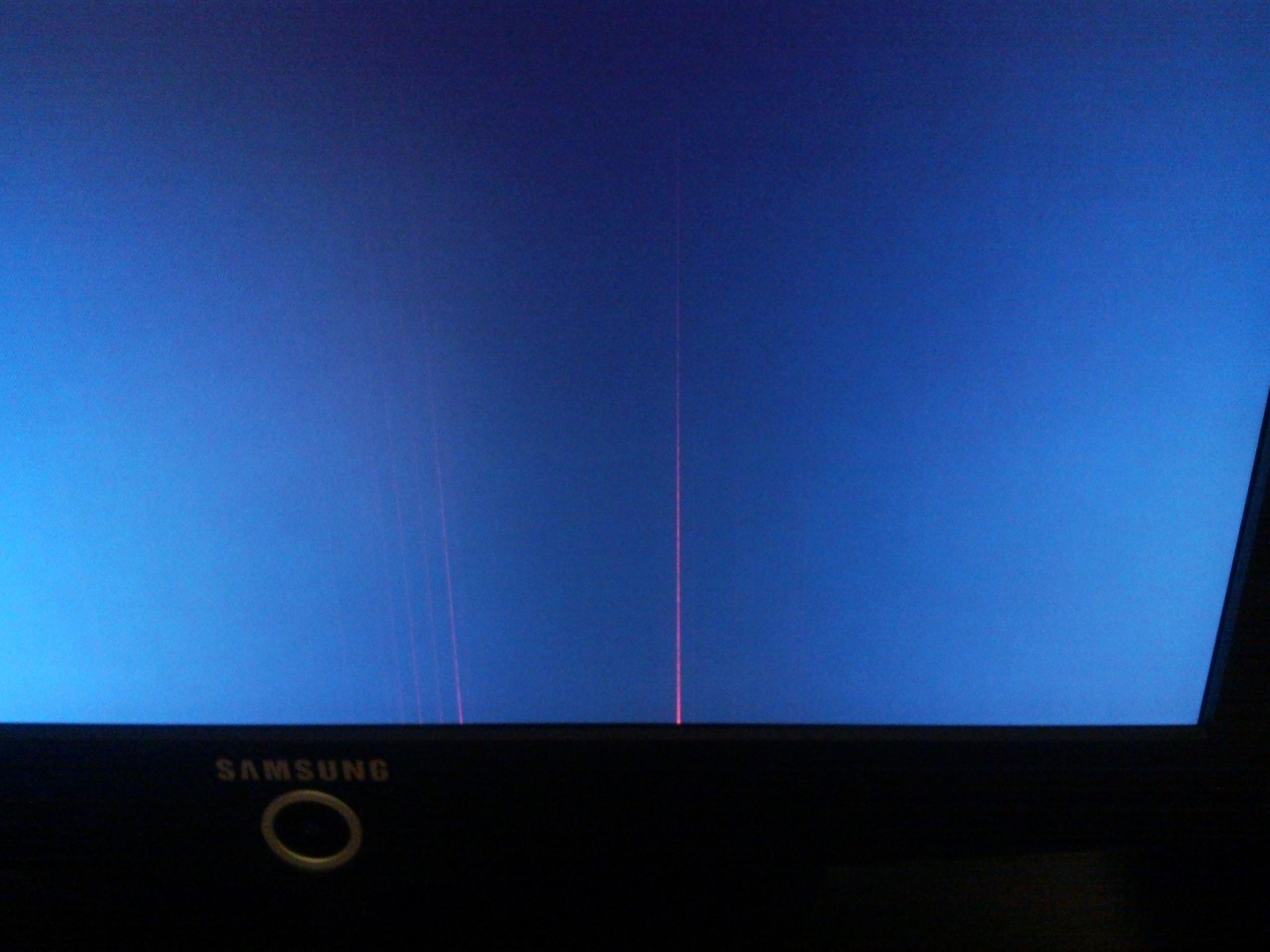

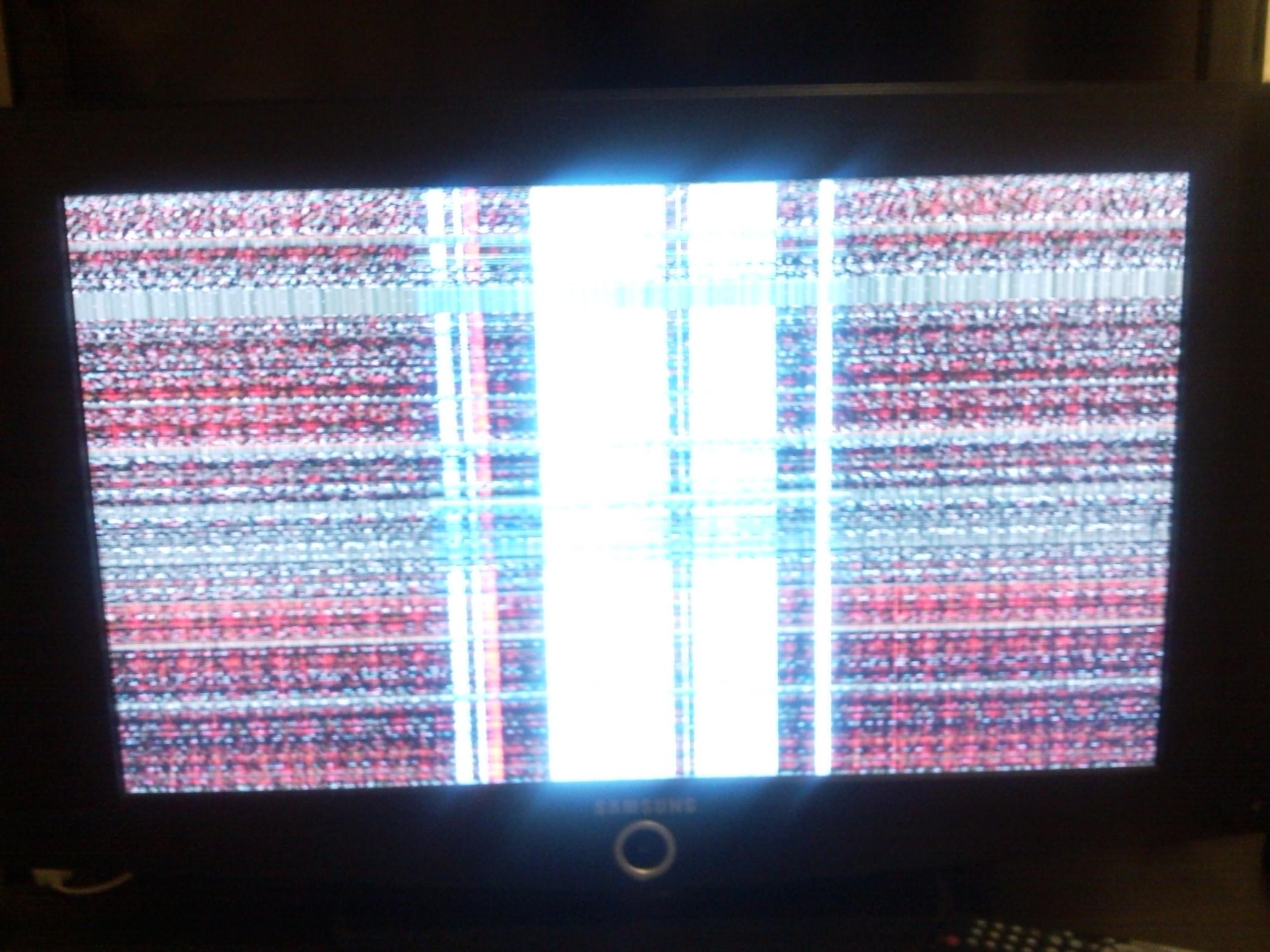

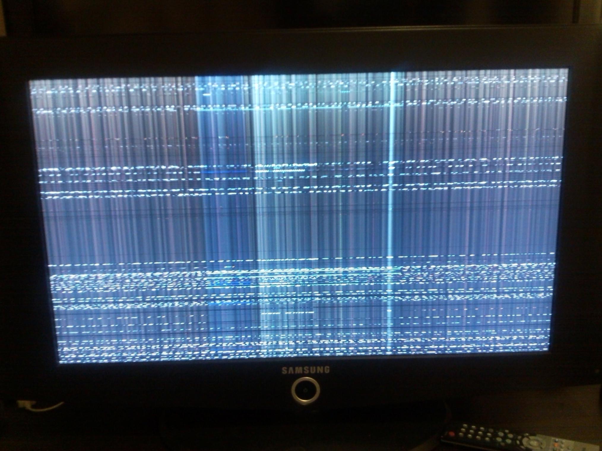

Also am Anschluss lag es leider nicht und auch nicht am Kabel.
Das Problem besteht auch, wenn ich auf einen anderen Eingang schalte und auch wenn das Menü eingeblendet wird, sieht es sehr strange aus. Ich mach nachher nochmal ein Photo.
So, jetzt konnte ich nochmal ein paar Fotos machen.
Das Bild ändert sich, je nachdem, wie und wo man am LCD drückt.
Was mir noch eingefallen ist: Ich hatte letzte Woche einen Elektriker bei mir weil der FI-Schalter im Sicherungskasten defekt war. Hatte es durch flackerndes Licht und zu wenig Saft auf den Steckdosen (160-200V!) bemerkt. Kann das dadurch verursacht worden sein? Eigentlich schadet ja eher eine Überspannung als eine Unterspannung, oder?
