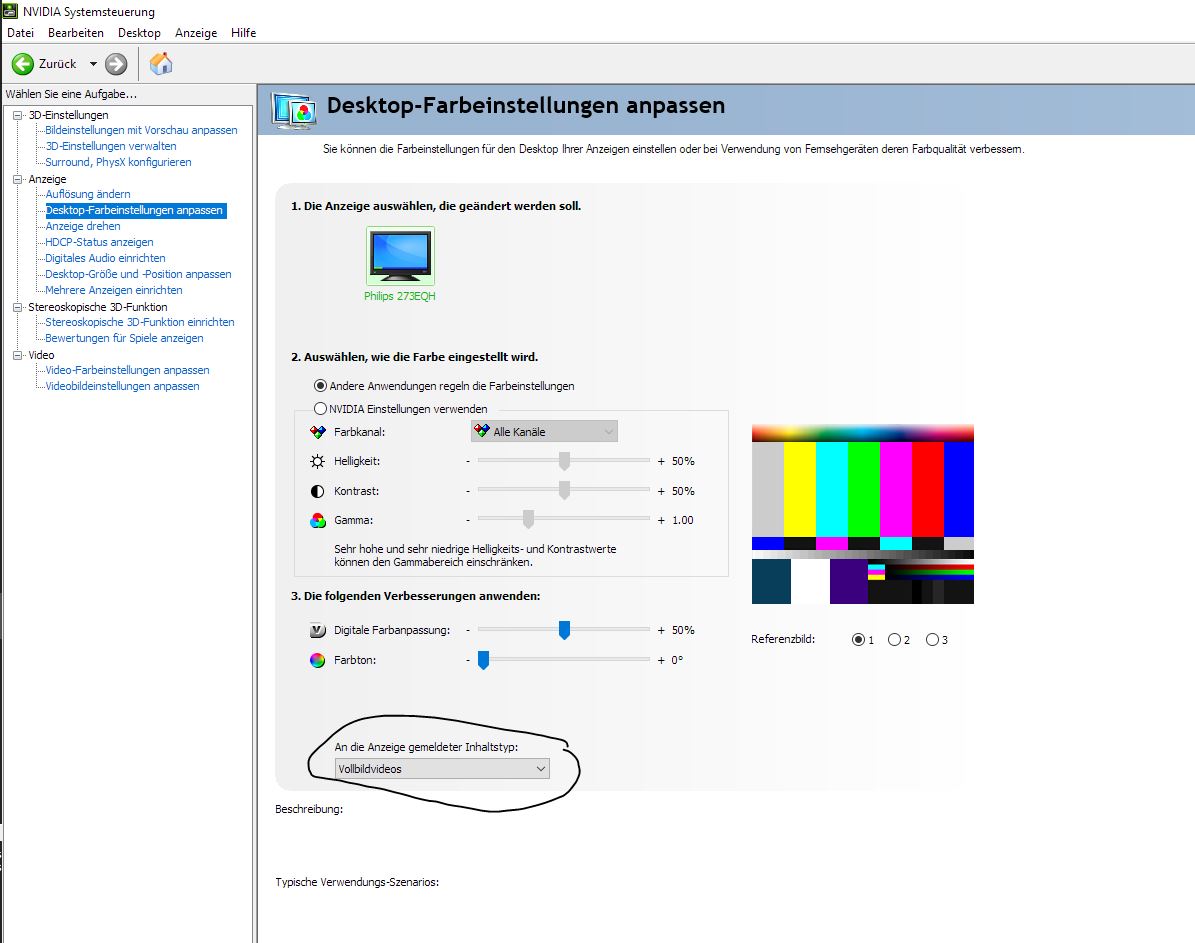

Habe die Einstellung (siehe Bild) manuell angepasst.
Reaktionen: stuzz
Interessant, die Auswahlmöglichkeit gibts aber offenbar nicht immer.
Bei mir mit DisplayPort am Monitor nicht, beim TV via HDMI hingegen schon. Viell. generell bei HDMI Anschluss.
Danke, hab mich extra registriert um danke zu sagen :D
Hab nämlich ne neue Grafikkarte (die nur einen DVI Anschluss hat) und musste meinen Hauptmonitor erst mal über HDMI anschließen. Danach hatte ich auch die Probleme bei den Videos und dem schwarzen Bild. Durch deine Einstellung ist es tatsächlich verschwunden. Liegt also tatsächlich an HDMI
