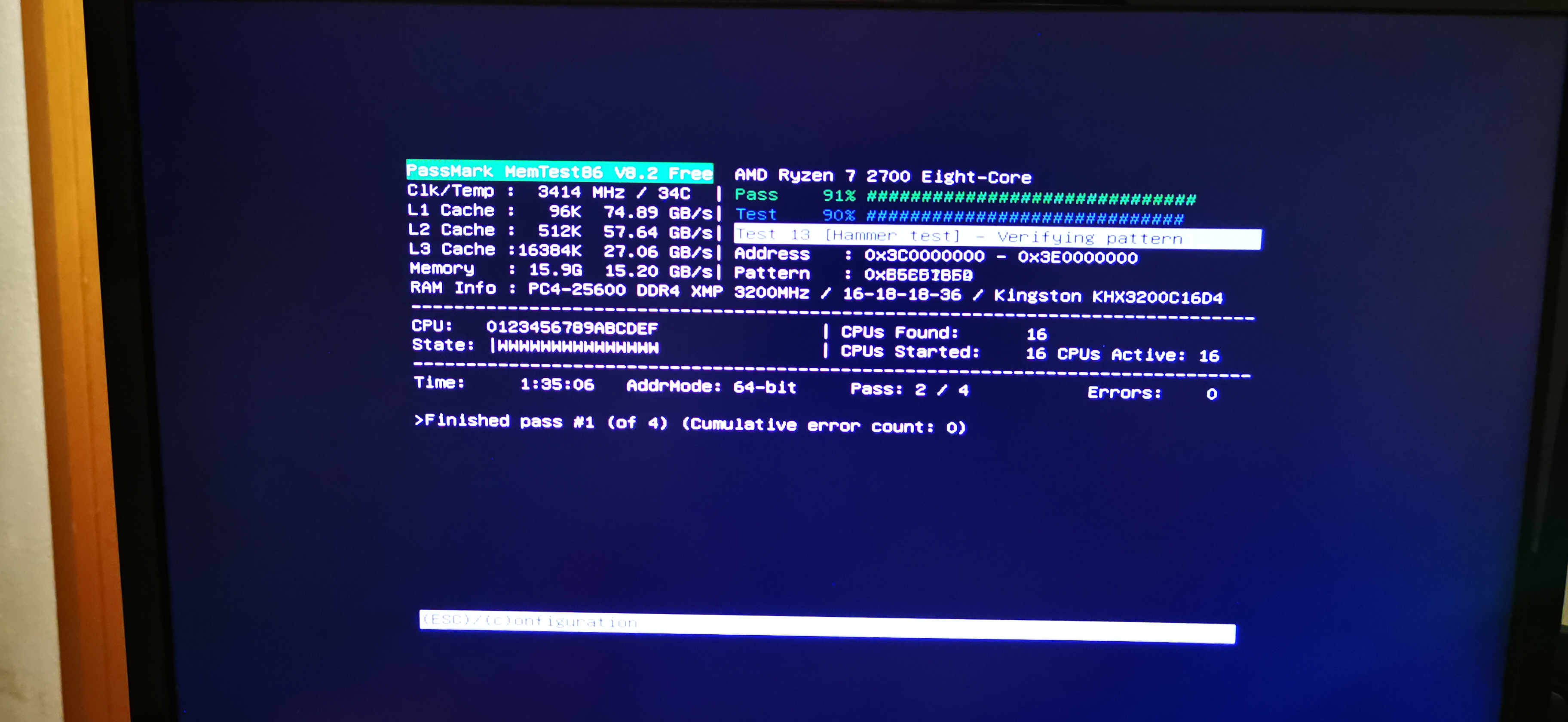

ich habe am Wochenende neue Hardware eingebaut unter anderem.
Neu:
Mainboard: Asus PRIME X470-PRO
CPU: AMD Ryzen 7 2700
RAM: HyperX 16 GB DDR3-3200 Mhz
Alt:
GPU: GTX 1050 TI
Seid dem umbau habe ich komisches Probleme der Rechner hängt sich unerwartet auf, das Bild wird schwarz Tastatur und Maus gehen auch aus.
Der Rechner aber an sich läuft weiter also RBG und Lüfter laufen wenn ich ihn dann versuche über den Power Button auszuschalten passiert nichts.
Ich muss direkt am Netzteil ausmachen.
Dann kann ich den wieder Starten und dann läuft er wieder, die Temperaturen waren sind alles in i.o bereich.
Weiß echt nicht woran das liegen kann.
Evtl kann mir einer von euch weiter Helfen.
Mfg Blacky

Also lasse gerade Memtest laufen bis her keine Probleme.
