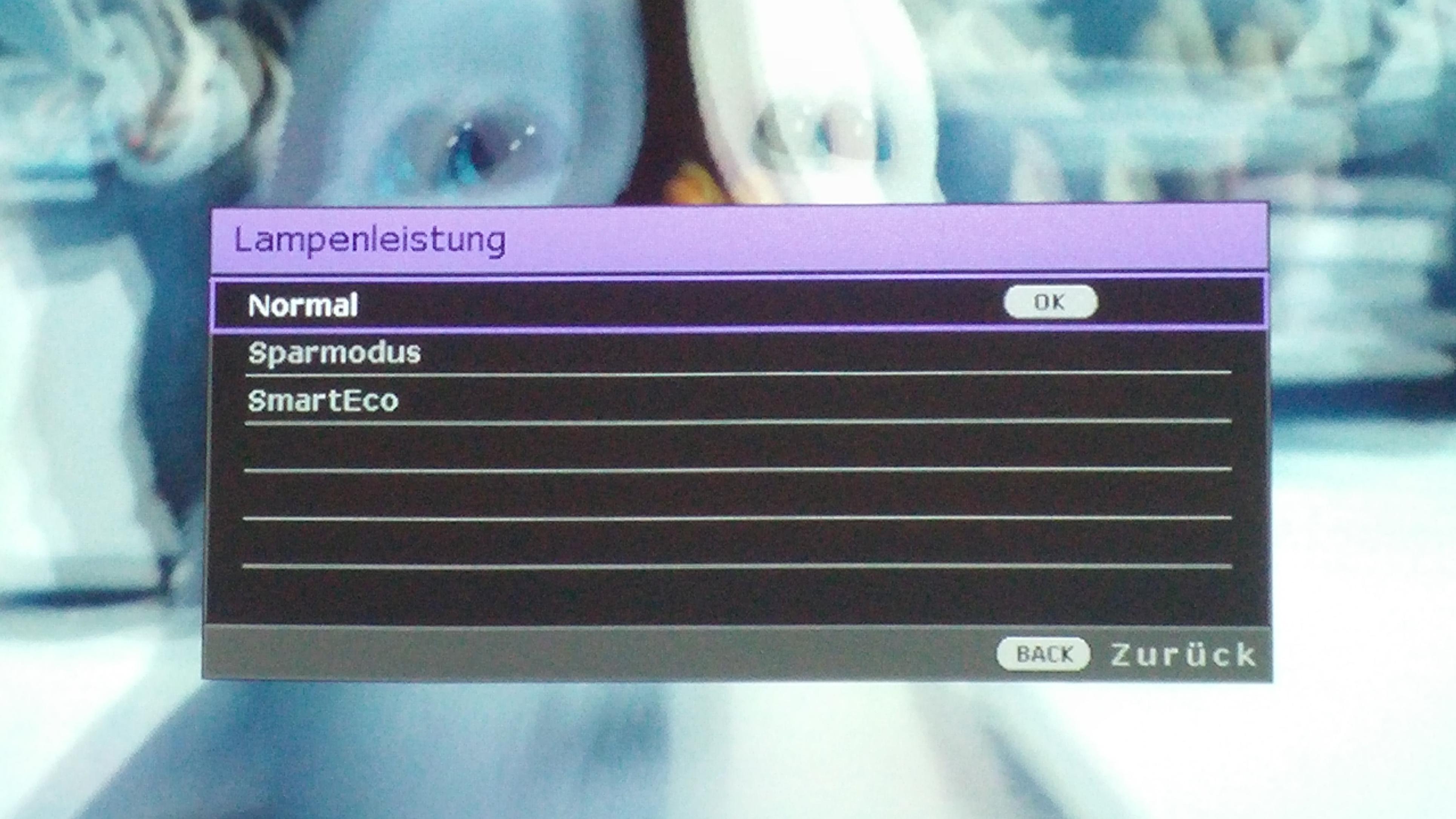

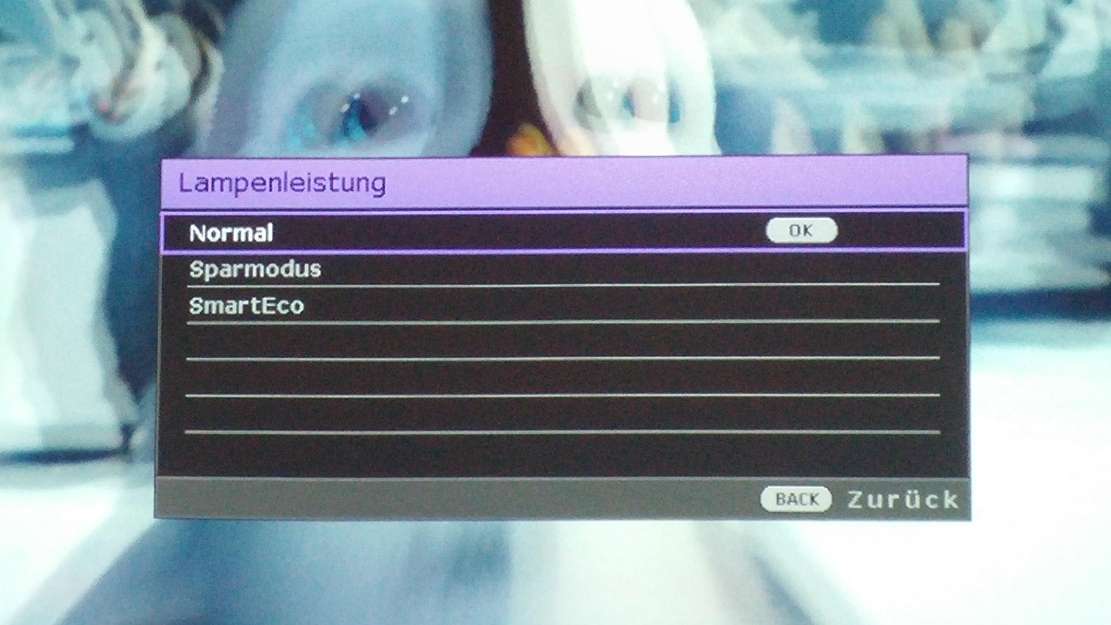

Hi,
also bei mir wird der so genannte Eco Modus nicht angezeigt. Ich habe gestern z.B. einen 3D Film abgespielt dann bin ich im Menü runter auf die Lampenleistung und dort kann ich 3 auswählen:
Normal
Sparmodus
SmartEco
Ich habe davon ein Bild gemacht damit du es dann auch gleich siehst. Ich gehe davon aus das es bei dir genau so aussieht deswegen wunder ich mich das bei dir der Eco Modus "angeblich" angezeigt wird. Falls es wirklich so ist dann schick mir mal bitte ein Bild davon. Ich nutze den w1070+ hauptsächlich im dunkeln ;)
3 Modi: Normal
Eco(Sparmodus)
Smart Eco (doof übersetzt kluger Sparmodus)
