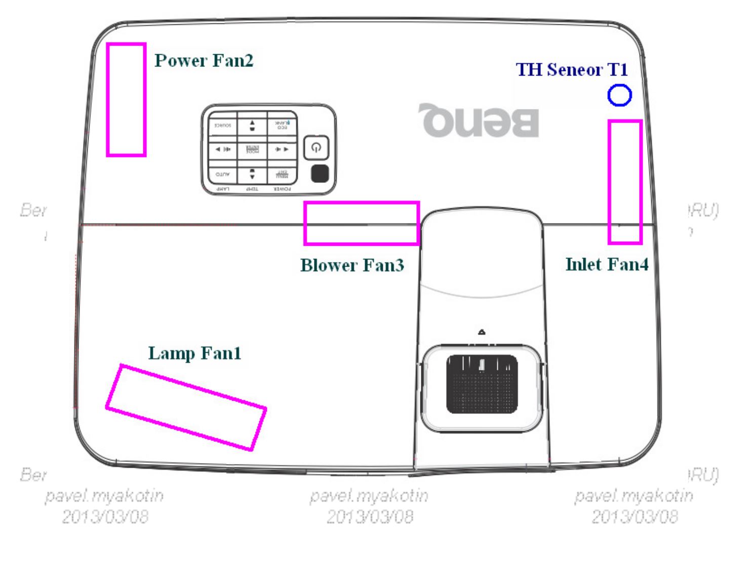

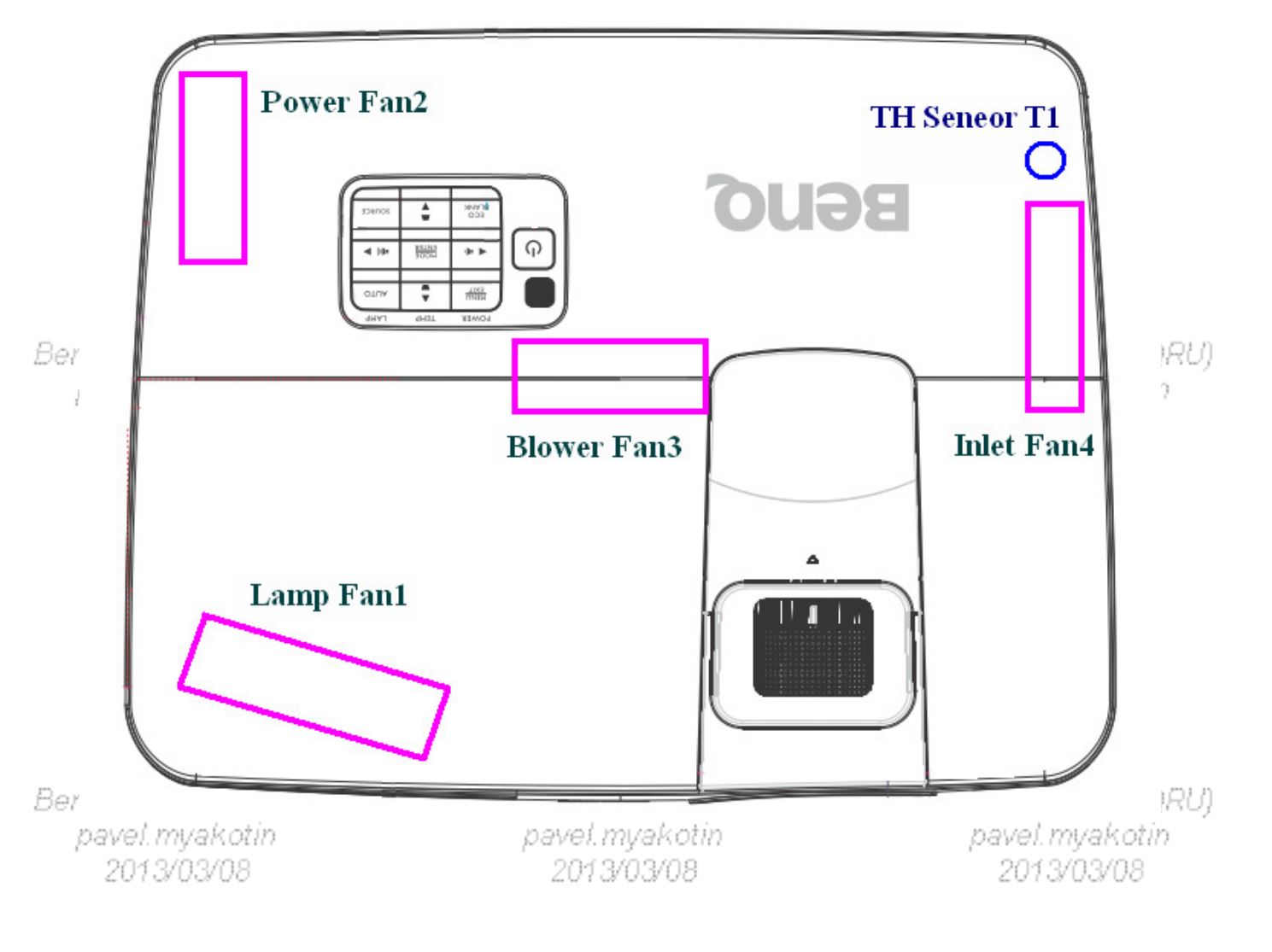

BEnQ W1070 - welcher Lüfter ist Lüfter 1 ?

laut Service-Menü des Beamers macht dieser Lüfter Probleme...
welcher ist das, der Lüfter Nr. 1 ?
hab bis jetzt nix dazu gefunden...
Danke
Soviele Lüfter hat er nun auch wieder nicht. Sind genau 3 stk.
Schau welcher von den 3 nicht läuft, mach die Kiste auf (pass auf die Linse auf) und reinige/tausch den entsprechenden Lüfter. welcher nummer welcher Lüfter ist, ist nicht wirklich wichtig.
Wenn ich raten müsste dann wäre mMn zu 99% der vorne neben der Linse Lüfter 1.

naja.. eigentlich hat er 4 Lüfter, den Blower mitgezählt...

in den meisten Fällen die ich gefunden habe, gehts um Glassplitter im zentralen Lüfter
da ich nicht weiß was der Vorbesitzer mit dem Beamer gemacht hat... vielleicht hat der ja was abbekommen..
das war meine Vermutung, da ich fast immer von diesem Blower gelesen habe..
im Servide-Menü hab ich dann rausgefunden: Lüfter Nr. 1 - aber welcher ist das..

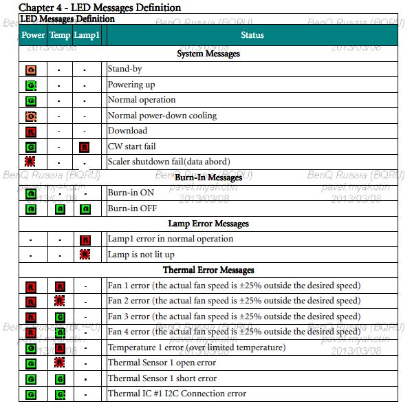

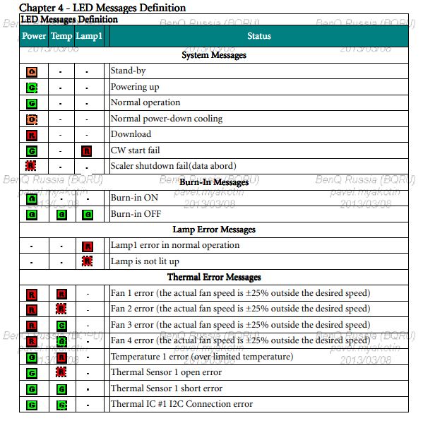

das also runtergeladen
dort
auch stimmt es mit dem FEhlercode von Seite 129 mit dem Fehlerlog im Hidden-Service-Menü überein
dort dann auf SEite 130 diese Skizze gefunden...
und deine VErmutung ist richtig: es ist der Lampen Lüfter, LampFan1

und hab jetzt auch die Typbezeichnung für den passenden Lüfter...
Jetzt werd ich mich mal auf die Suche begeben... um den zu tauschen..
scheint für 12 Euro zu machen sein..
wenn das hinhaut, wäre schon cool... 90 Euro + 15 Euro für neuen Lüfter für nen funktionierenden W1070 - ganz ok denk ich ;) kostet ja doch mal um die 700 Euro rum
