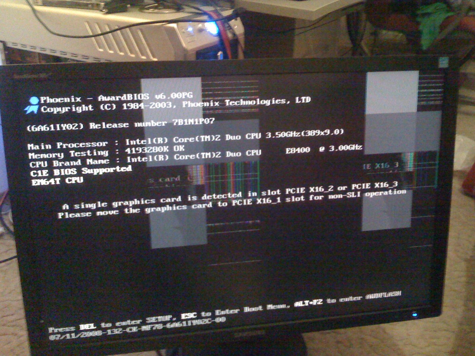

Liebe Community,
hatte bereits einen Thread, um meinen neuen Monitor, Samsung 305T Plus.
Nach dem Kauf eines neuen Dual-Link DVI-Kabels, bekomme ich ein Bild.
Leider zeigt es 2 Artefakte, die sich gleichen, jedoch versetzt auf dem Monitor dargestellt sind. (Siehe Anhang)
Das Dual-Link DVI-Kabel und meine 570 GTX funtionieren an meinem alten Monitor
tadellos!
Am neuen treten jedoch diese Artefakte auf. Da man laut Samsung nur per Dual-Link DVI den Bildschirm ansteuern kann, bin ich mir nicht sicher, ob ich eventuell noch ein
anderes Kabel brauche.
Hoffentlich ist der Monitor nicht defekt...:(
Grüsse Sven

Klar hab ich das schon probiert. Genau das gleiche Phänomen.
@InEv1l
Nein, dieses Problem tritt in genau der Ausführung in allen Auflösungen auf, egal ob 640x480 oder 2650x1600...

Habe ne 570 GTX und ne 8800 GTX drin. An beiden Karten der identische Fehler!
Pins am Monitor soweit in Ordnung!

Nein, diese Artefakte sind fast statisch die Gesamte Zeit.
Hatte den Monitor mit ner 570 GTX und mit ner 8800 GTX getestet.
Pins sind top sauber!
Der Monitor hat nur 2 regelbare Einstellungen Helligkeit runter und Helligkeit rauf.

Aber dann ist das Problemkind doch schon ausgemacht. Wenn du die Anschlüsse nochmal überprüft hast (kannst auch mal am Kabel/Kontakt wackeln, ob die sich das Bild bessert/verschlechtert - Wackelkontakt) und es keinen Unterschied gibt... ist der Monitor hin.
yap seh ihc genauso wie tyranidis
da is wohl nen fehler im monitor
@Tyranidis
Ja leider habe ich das auch schon gemacht:(
Ich habs ja befürchtet...
Wollte nur nochmal sicher gehen, bevor ich den zurückschicke.
Trotzdem Danke!:)
