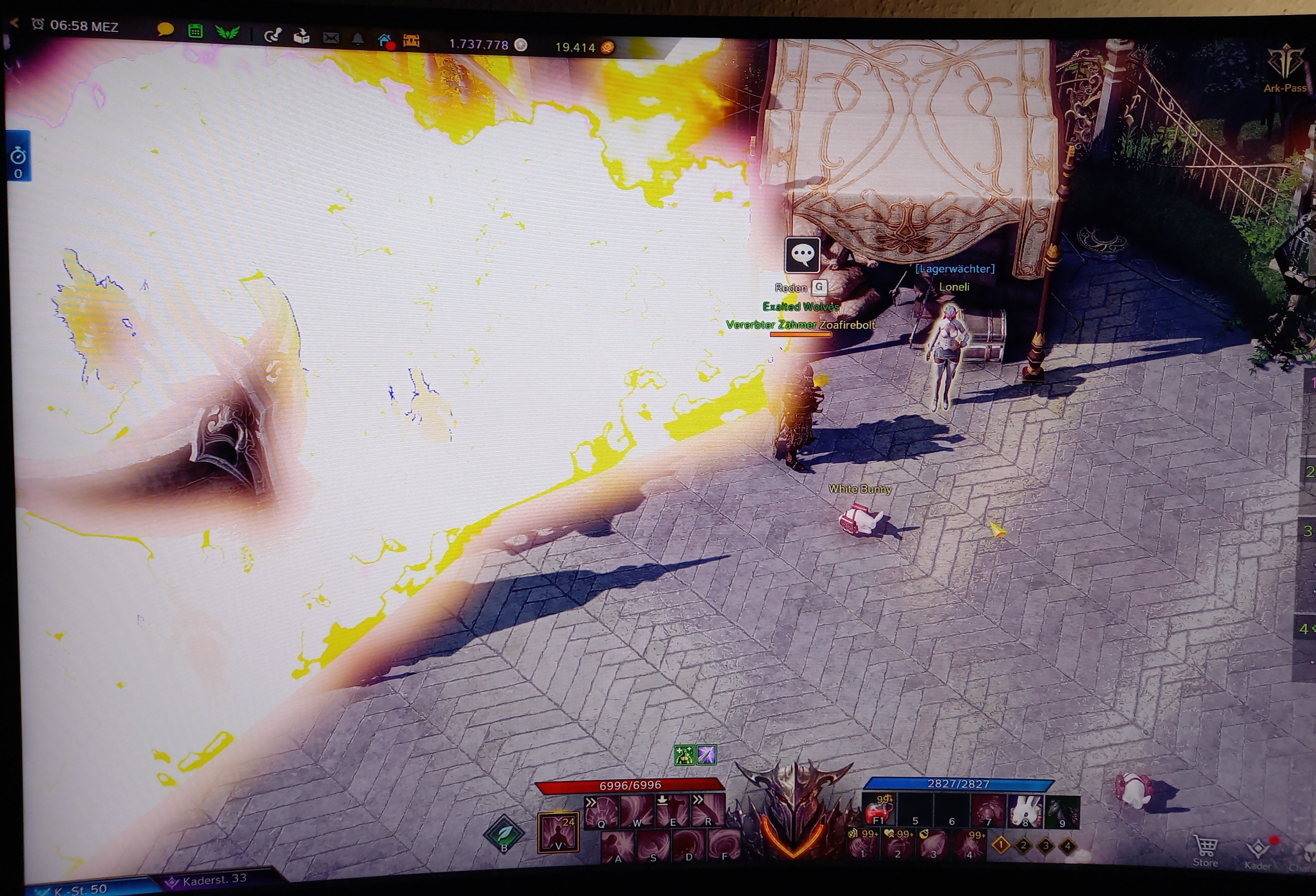

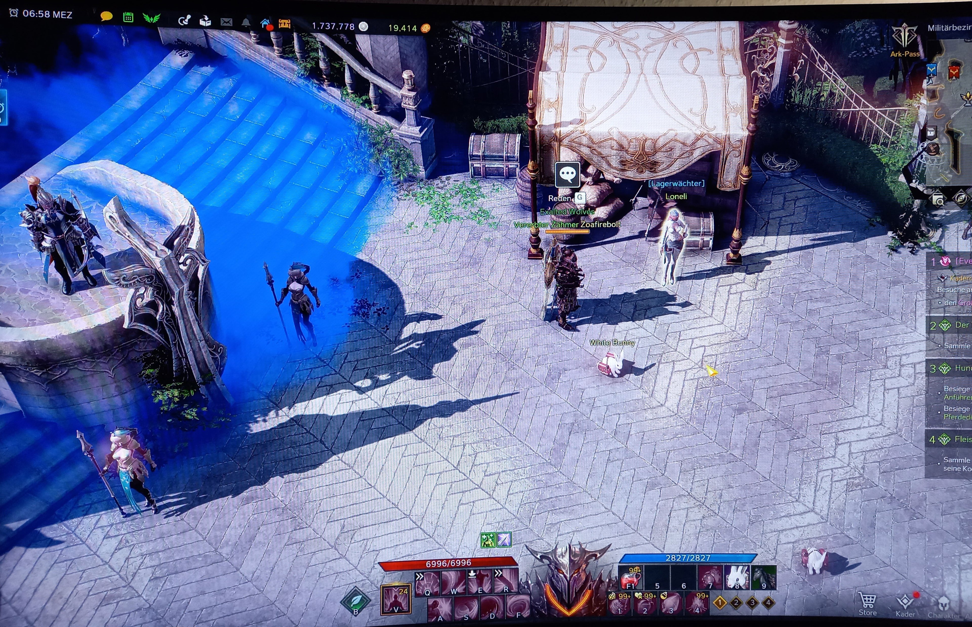

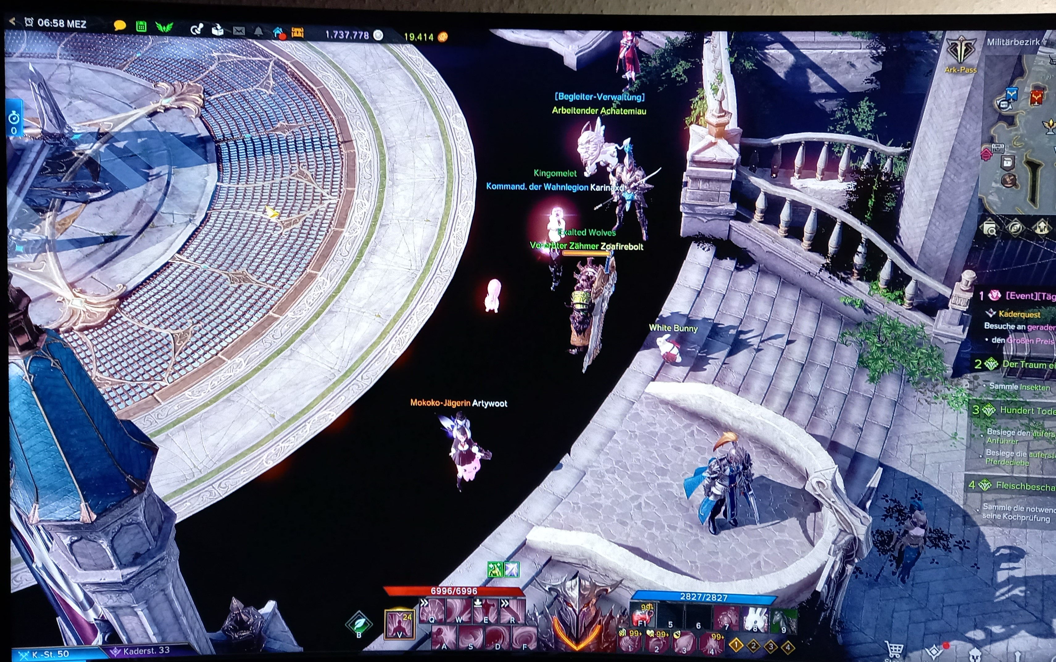

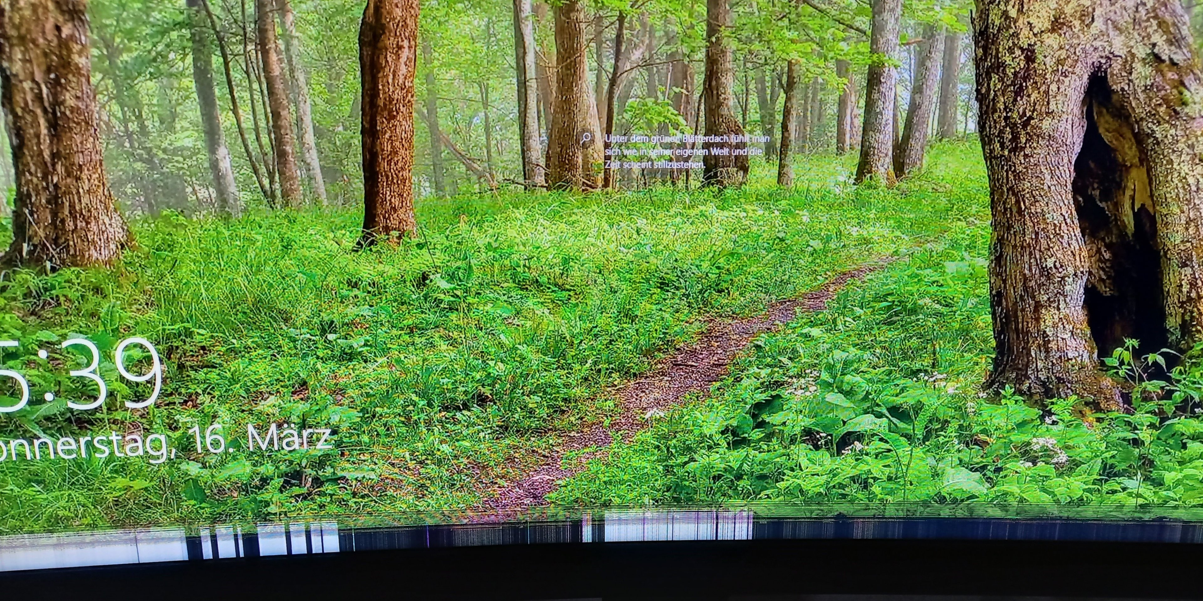

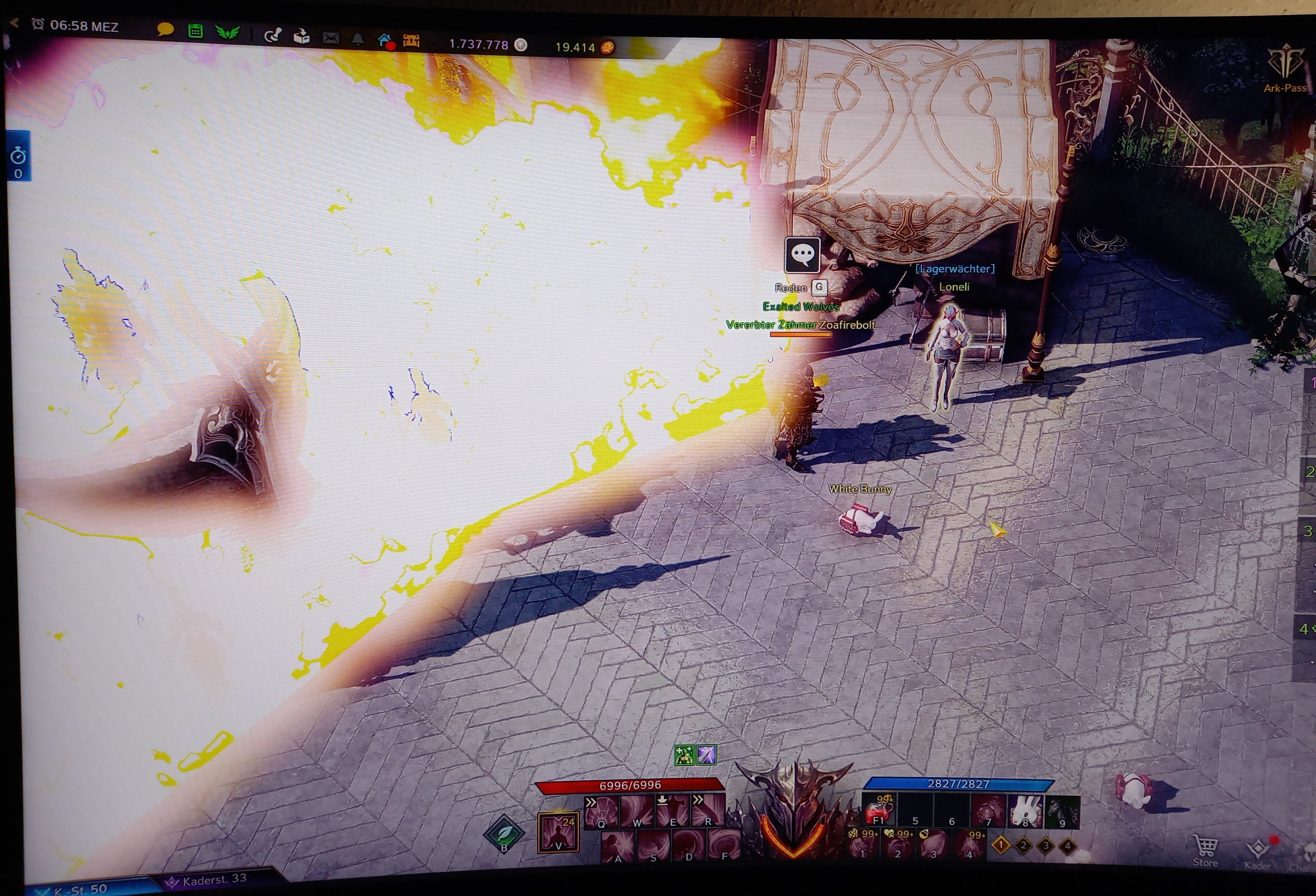

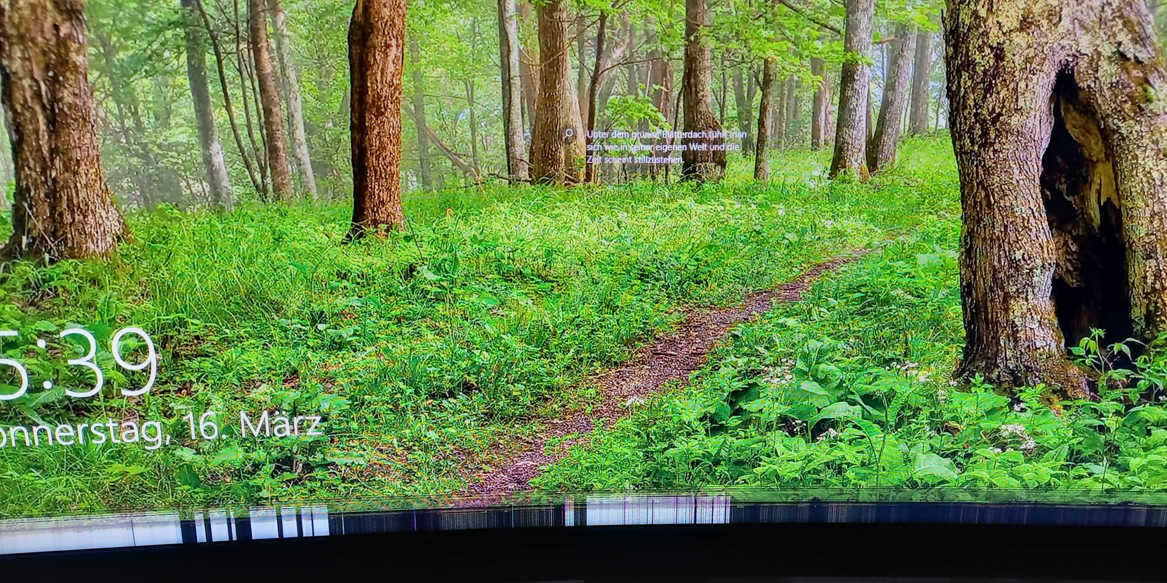

Wenn ich den Monitor und den Rechner morgens starte (Kaltstart) werden auf dem Bildschirme immer diese waagerechten Streifen angezeigt (Bild 1), mal wenig aber mal auch mehr. Seit heute spielt aber auch die Grafik im Spiel verrückt (siehe die anderen Bilder)
...Display-Port-Kabel erneuert, Monitor und Graka-Treiber aktualisiert

Kannst du nicht einfach einen anderen Monitor testen?
Hast du die Steifen im BIOS auch schon?
Das erste Bild sieht nach sterbendem Monitor aus. Verschwindet der Fehler am unteren Rand mit der Zeit?
War bei einem meiner Monitore mal so. Beim Starten war teilweise die komplette untere Hälfte vom Monitor so. Desto wärmer der Monitor wurde, desto stärker ging der Fehler zurück.
Auf den anderen Bildern habe ich auf die Schnelle keine Unregelmäßigkeiten sehen können. Was soll da sein?
Hätte eine Sekunde länger drauf schauen sollen... Das hab ich in der Form noch nicht gesehen. Evtl. Fehler vom Spiel?

Genau so wie du es beschrieben hast, läuft es bei mir ab. Morgens nach dem Kaltstart streckenweise der komplette Bildschirm mit den Streifen übersäht und wenn der Monitor dann wärmer wird ist alles verschwunden.
Hast du noch Gewährleistung/Garantie drauf? Dann RMA einleiten. Das wird im Laufe der Zeit immer schlimmer.
Die restlichen Bildfehler passen aber nicht unbedingt zu diesem Symptom. Unbedingt mal den Vorschlag von @38911 ausprobieren.
Was mir bei den anderen Fehlern noch auffällt: Die Bildfehler sind lokal begrenzt. Das UI vom Spiel ist nicht betroffen. Das wirkt auf mich jetzt eher wie ein Software-Problem. Eine kaputte Grafikkarte oder Monitor würde nicht exakt beim UI "aufhören" Fehler zu produzieren.

Habe gestern Abend mir den Monitor von meinem Sohn ausgeliehen und an meinen PC angeschlossen. Gerade den PC gestartet und alles verlief einwandfrei so wie sein sollte.
Dann haben wir das Problem gefunden - es ist der langsam sterbende Monitor.
Habt vielen Dank für eure Hilfestellung.
