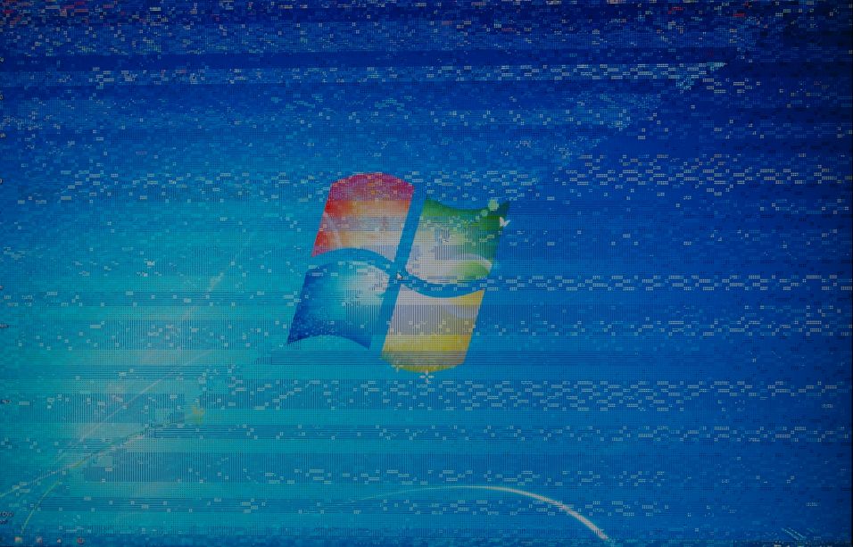

Hallo zusaammen,
habe immer mal wieder Probleme mit meiner Powercolor SCS3.
Gleich nach dem Systemstart sieht der Bildschirm so aus:
Habe auf dem Rechner drei BS (Win 7) installiert und auf allen tritt der Fehler sporadisch auf.
Vorhin hab ich von 8 Startversuchen nur zwei erfolgreich abschließen könne, d.h. 6 mal war das o.g. Bild zu sehen. Manchmal klappt es aber auch schon nach dem 2. Startversuch und dann funktioniert es wieder eine ganze Zeit ohne Probleme.
Ein BS ist komlett frisch, die anderen gut "eingefahren", Catalyst 12.10 ist installiert, Overdrive aktiv, Kartentemp. ca.45°C. Spiele bloß ein wenig WoW, also auch keine großen Anforderungen an die Karte.
Wo könnte das Problem liegen? Schließe die BS eigentlich aus.
die vorher verbaute Asus EAH3650 SILENT hat an der gleiche Konfiguration nie Probleme gemacht.
Weiß nicht, ob ich sie beim Verkäufer reklamieren soll oder ist es ein Problem mit meiner Hardware?
Die Karte hat noch bis Aug. 2013 Garantie.
Update:
seit Catalyst 12.11 ist Ruhe, meine Karte läuft ohne Probleme :daumen:
