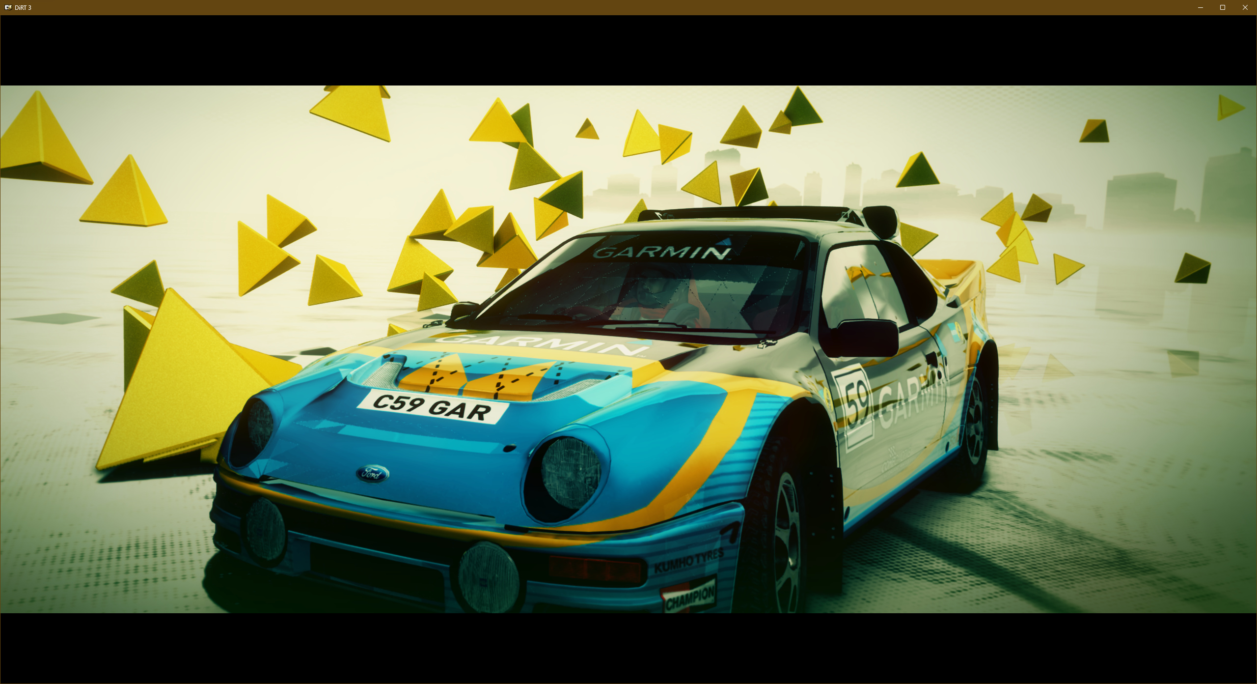

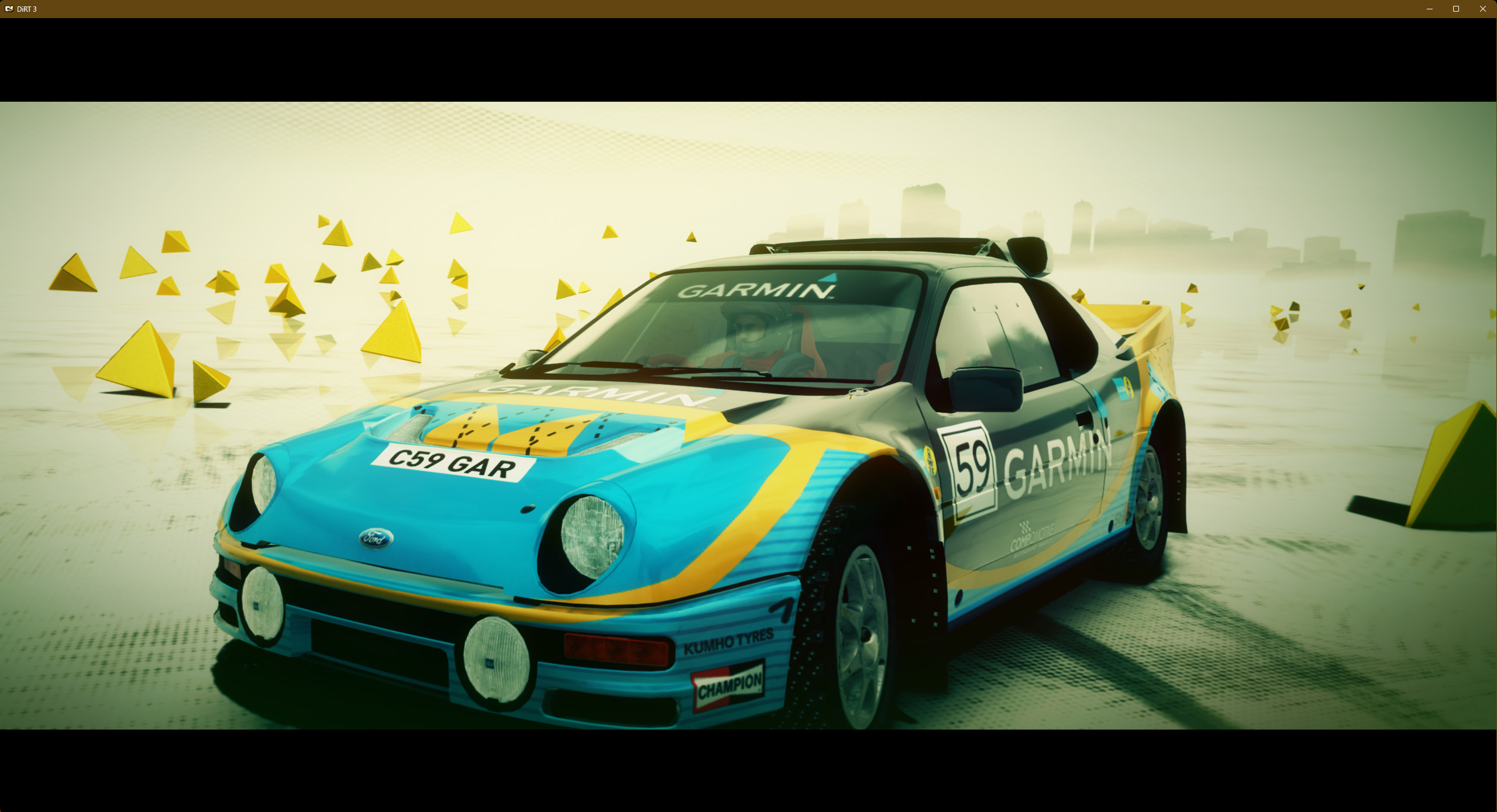

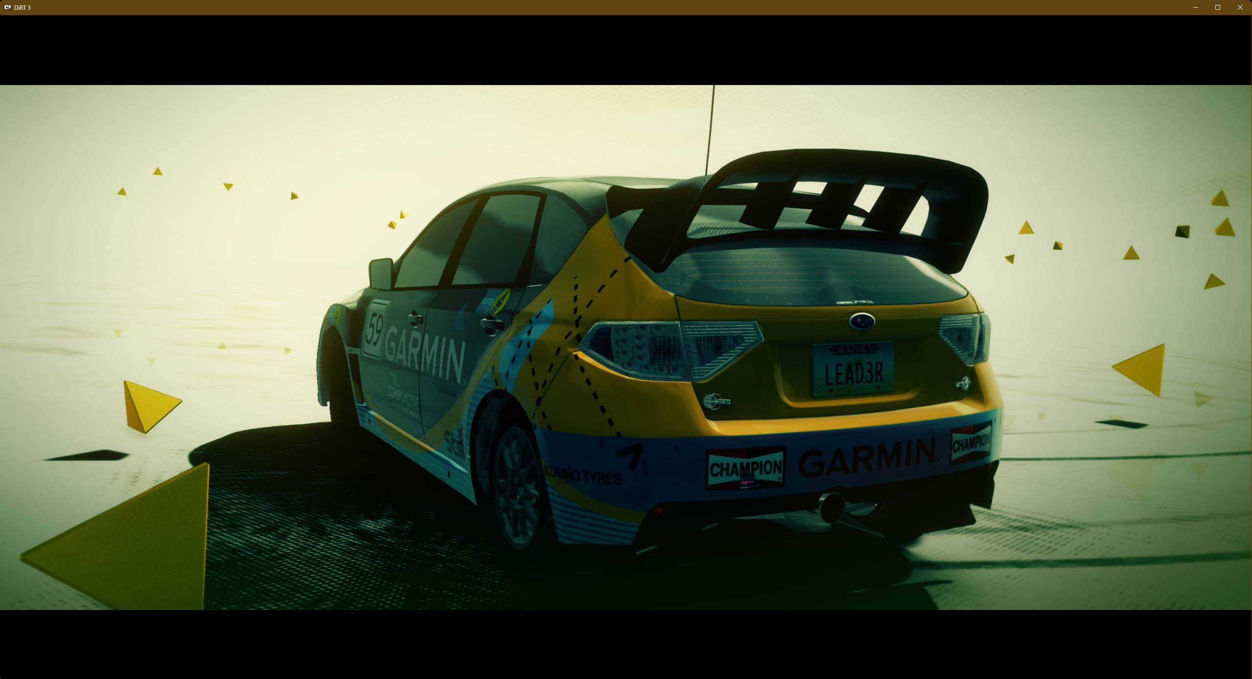

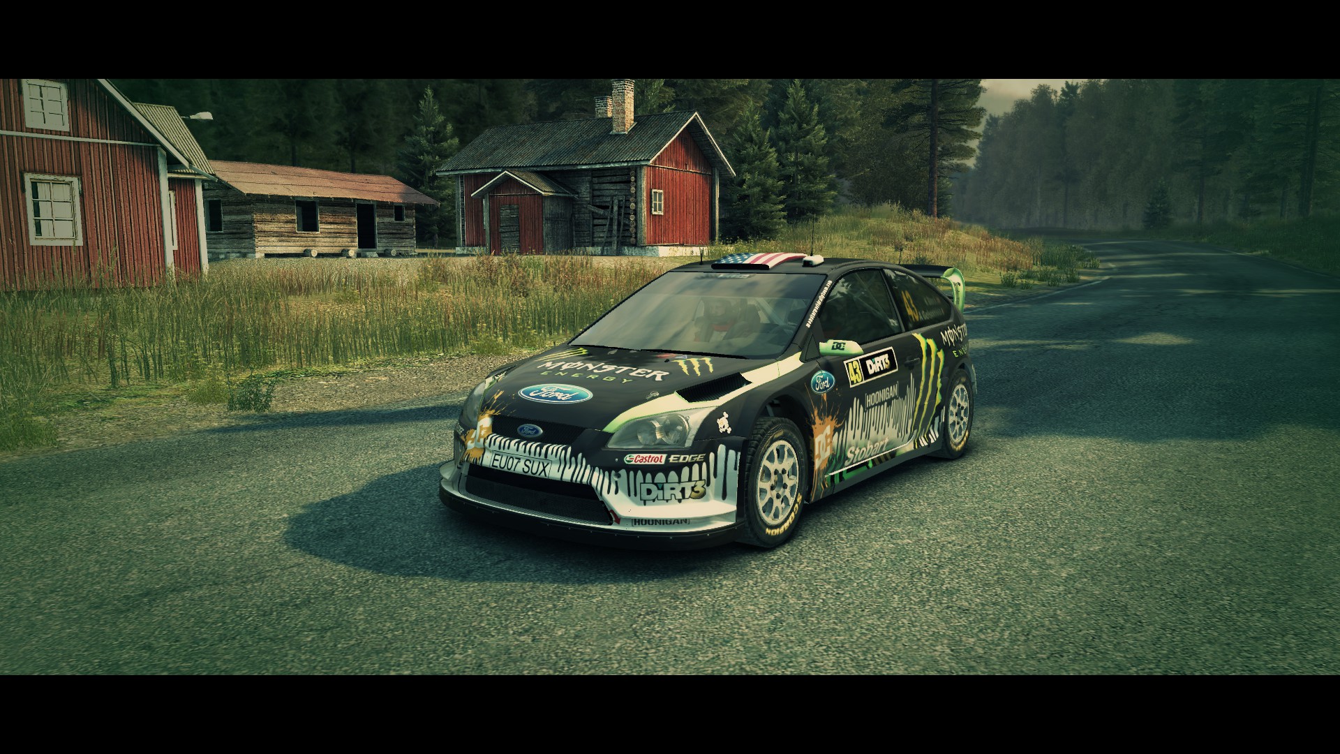

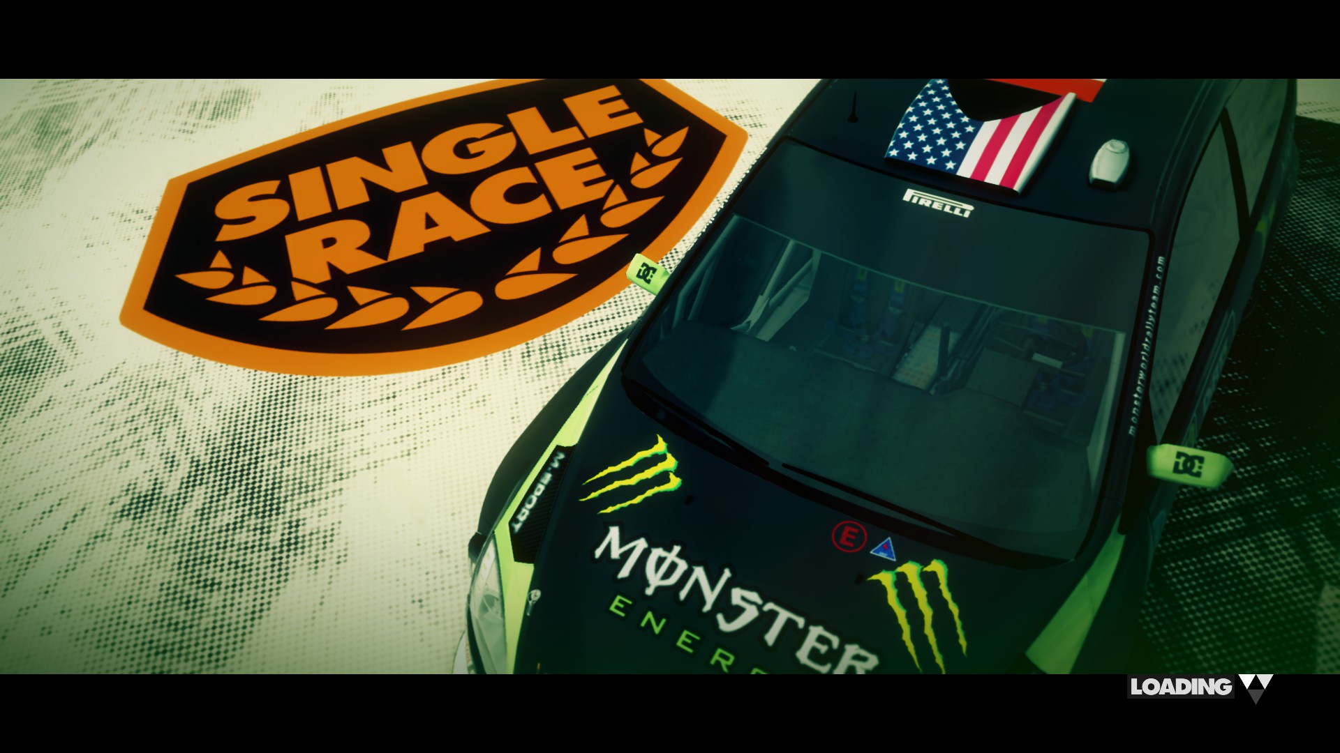

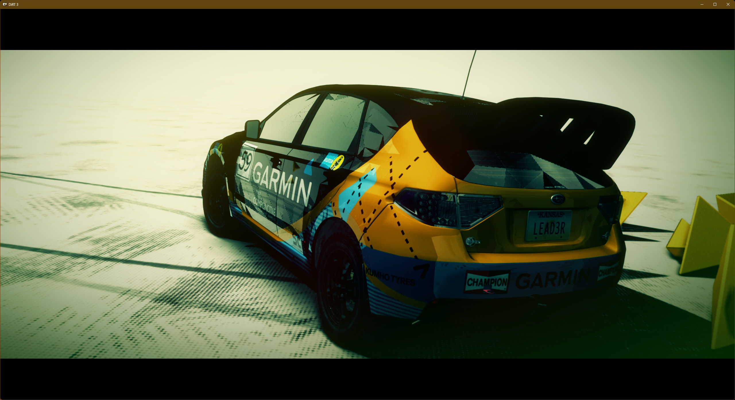

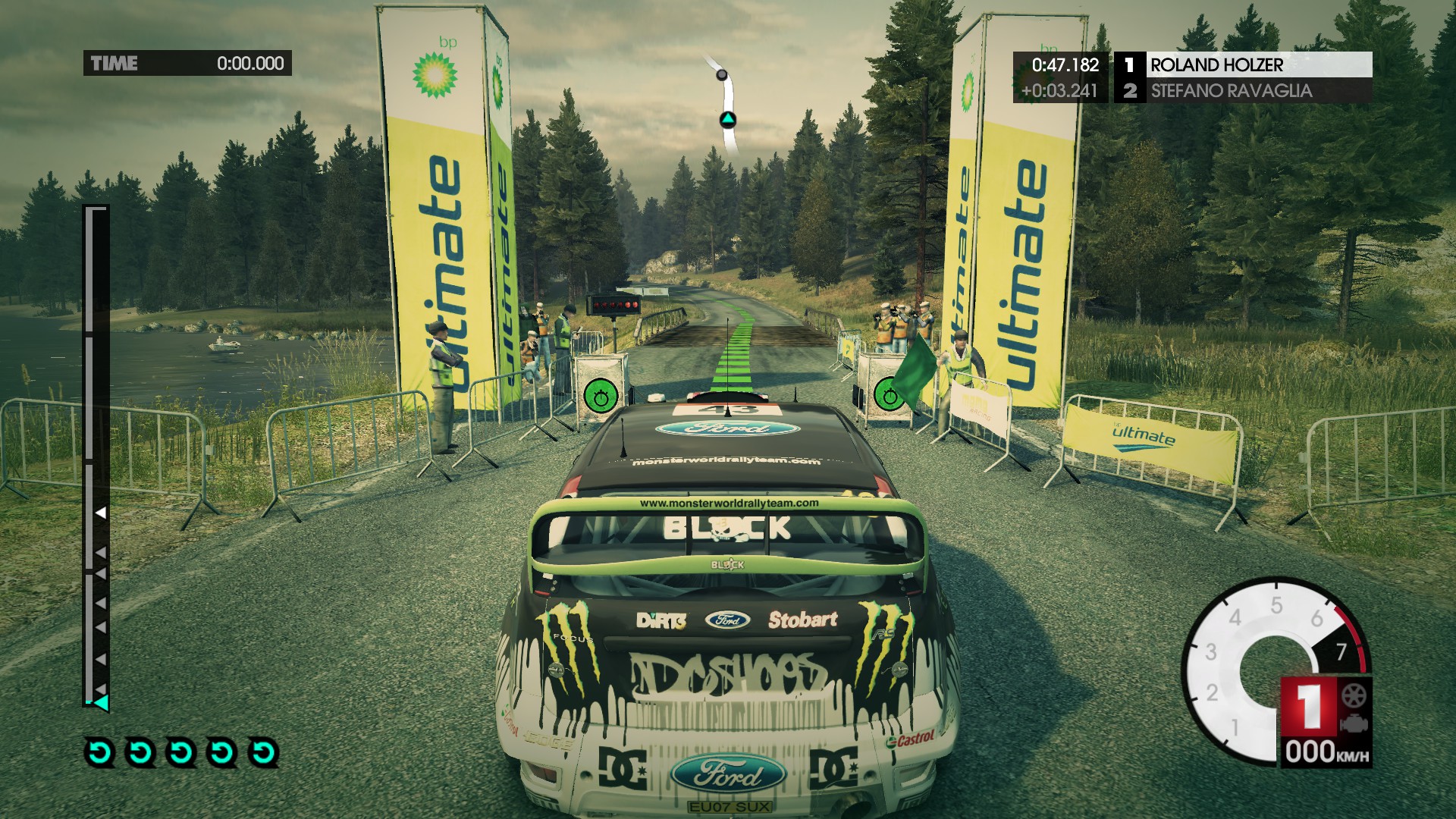

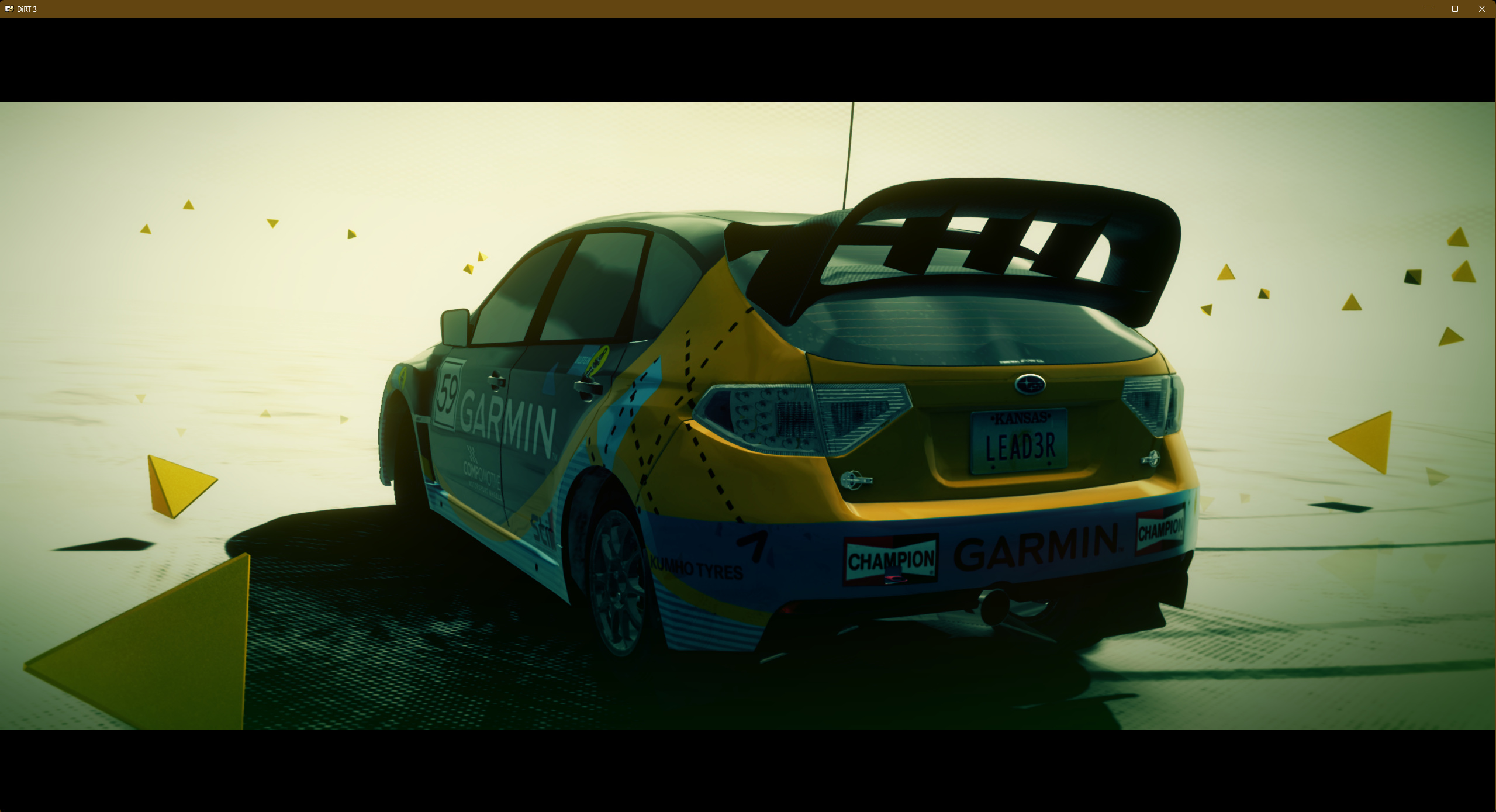

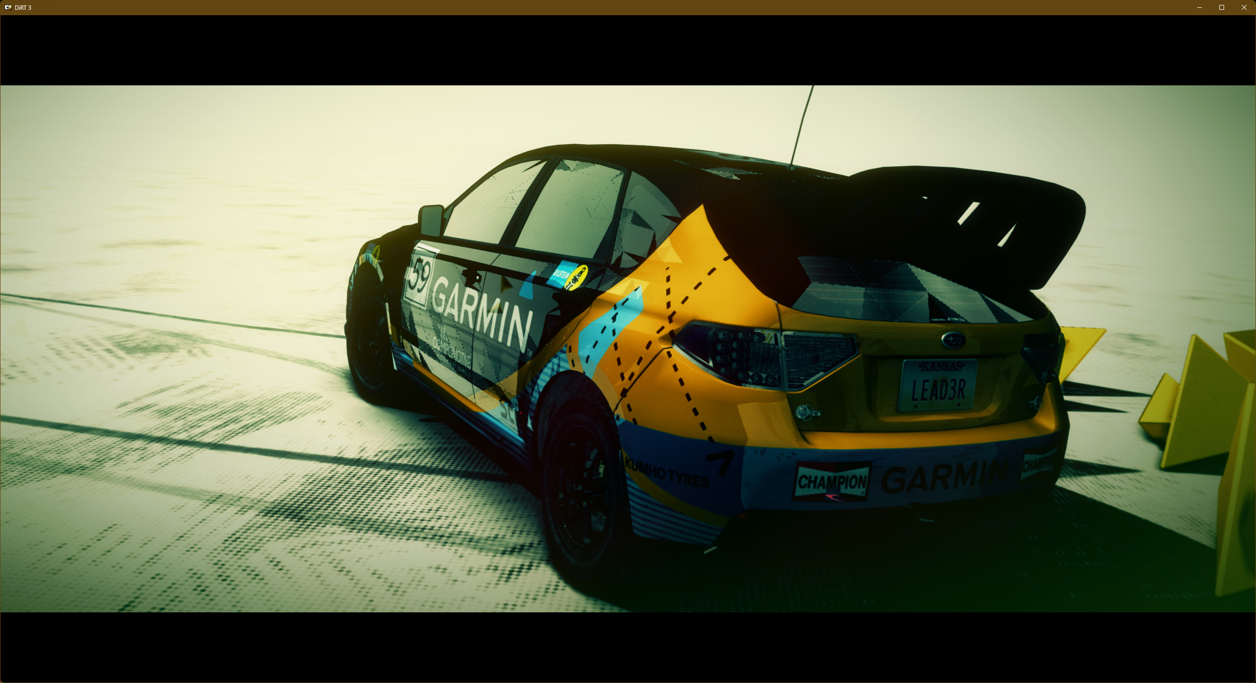

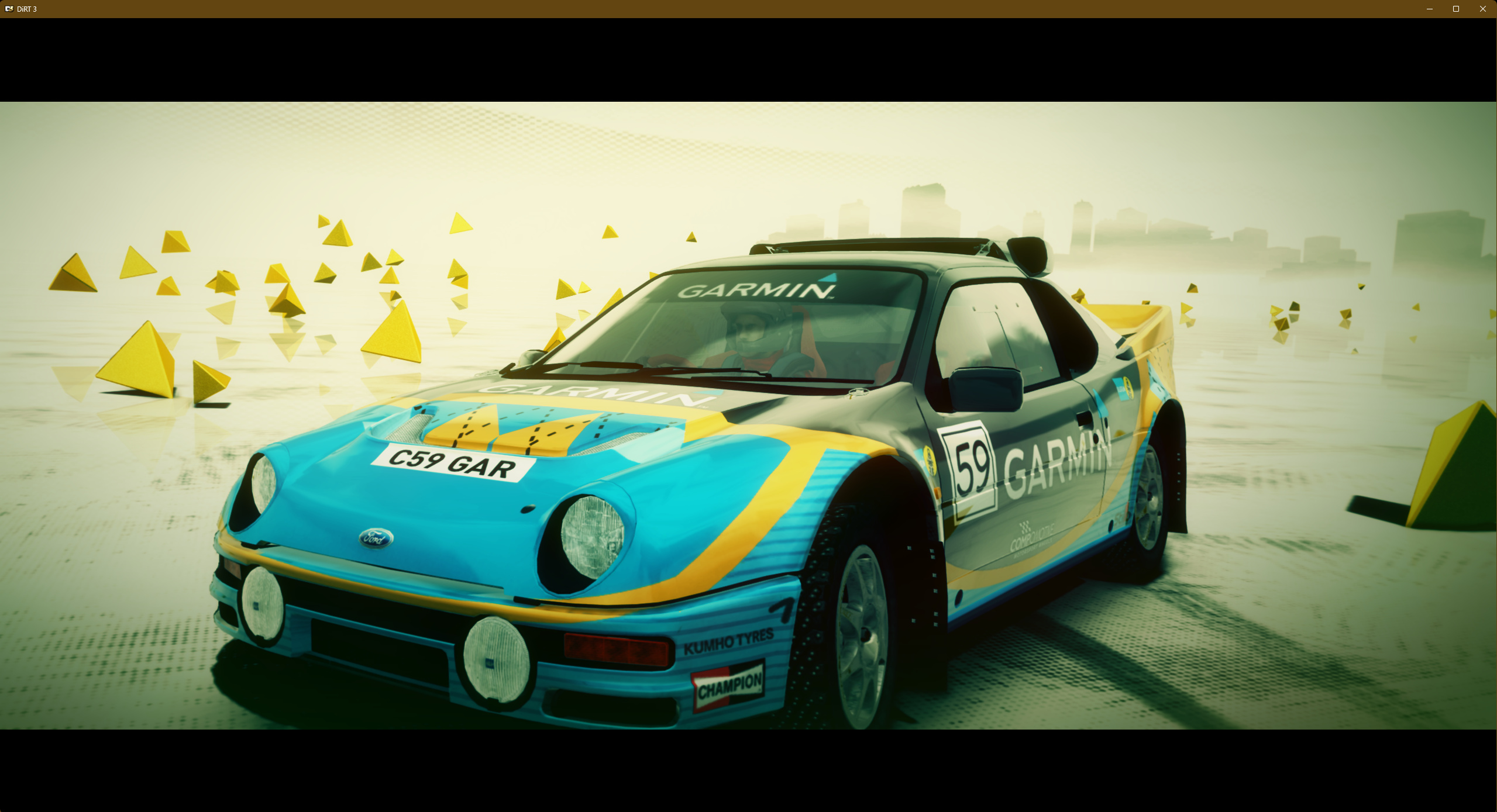

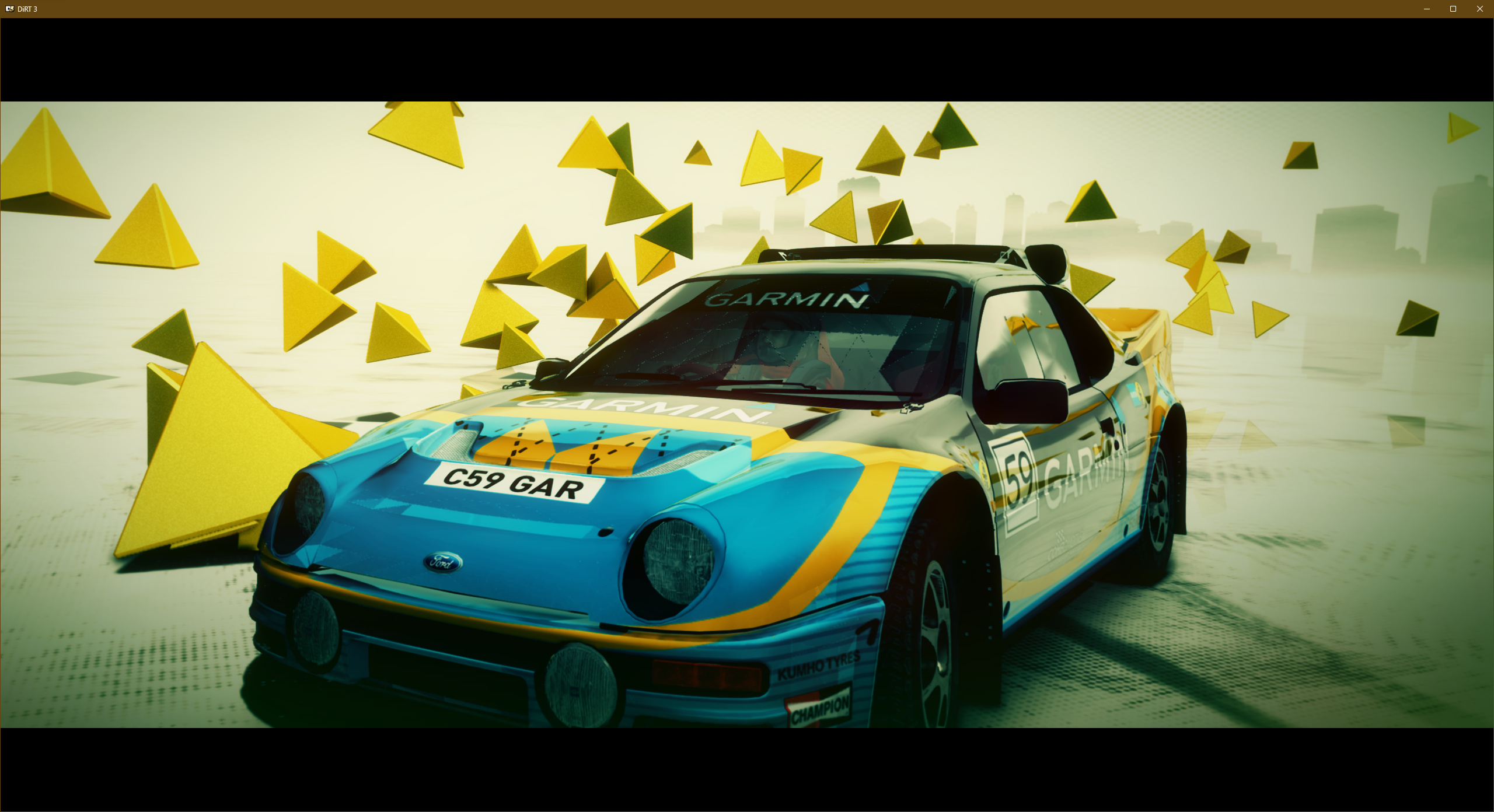

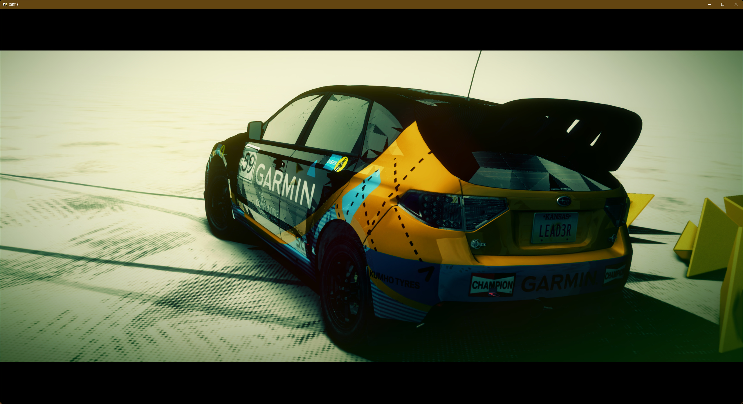

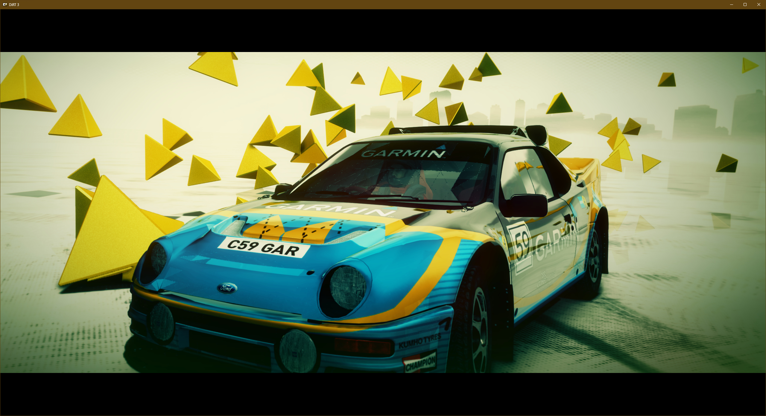

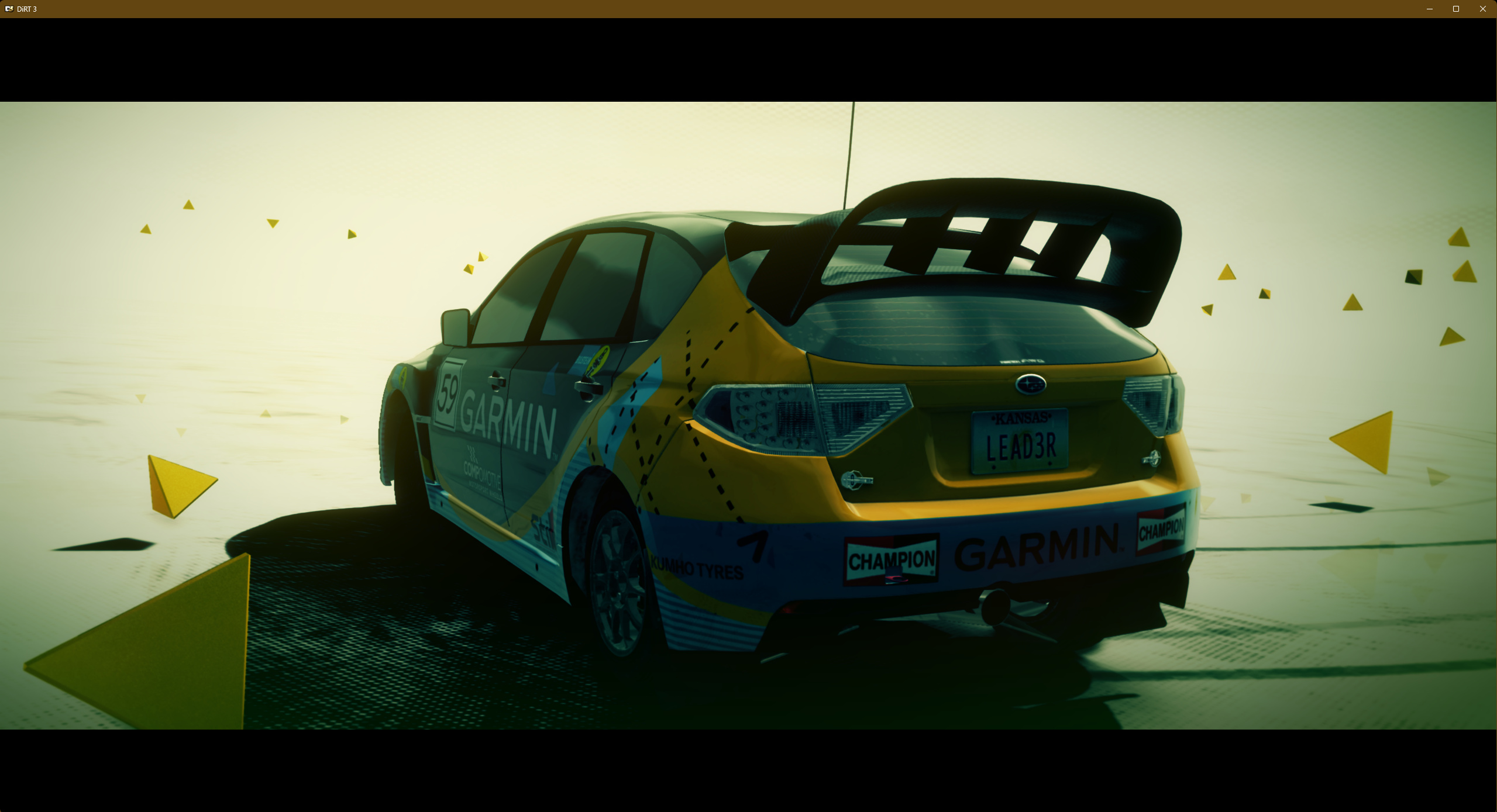

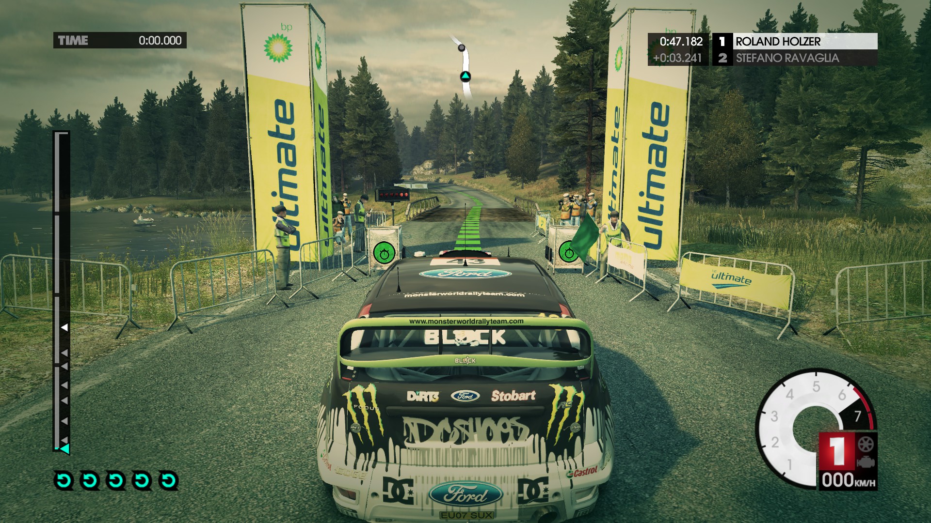

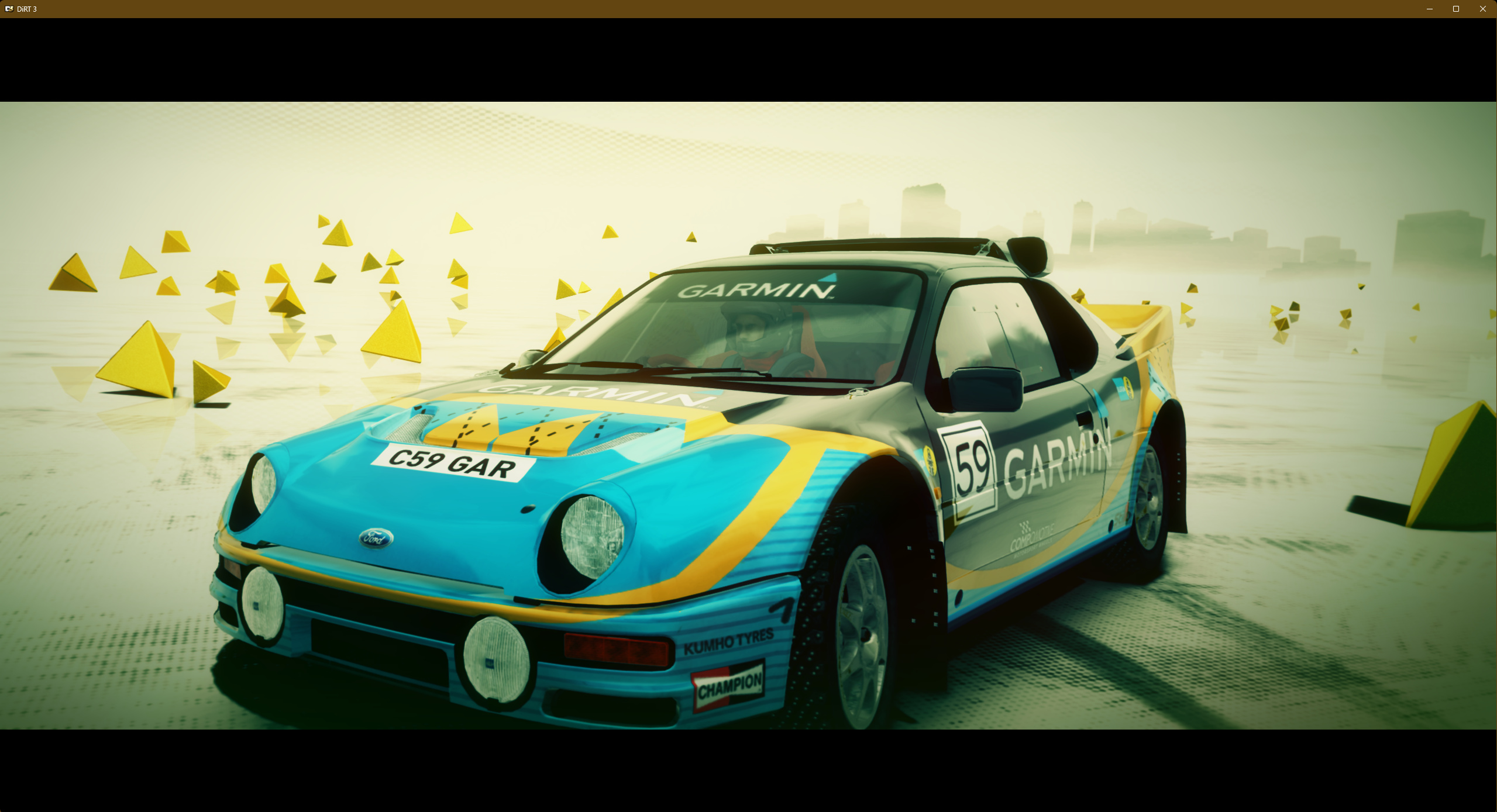

Problem: Die Adrenalin-Treiber May 22 Preview Driver, 22.5.2 und 22.6.1 (also alle nach 22.5.1) erzeugen Bildfehler beim DX11-Game Dirt 3 (zu dunkel/fehlerhafte Beleuchtung/Reflexionen, z. T. große Polygone sichtbar). Getestet mit Win11 22H2 und Win10 21H2.
Dirt3_Car1_Adrenalin_21.5.1_and_earlier.jpg Dirt3_Car1_Adrenalin_21.5.2_and_later.jpg
Dirt3_Car2_Adrenalin_21.5.1_and_earlier.jpg Dirt3_Car2_Adrenalin_21.5.2_and_later.jpg

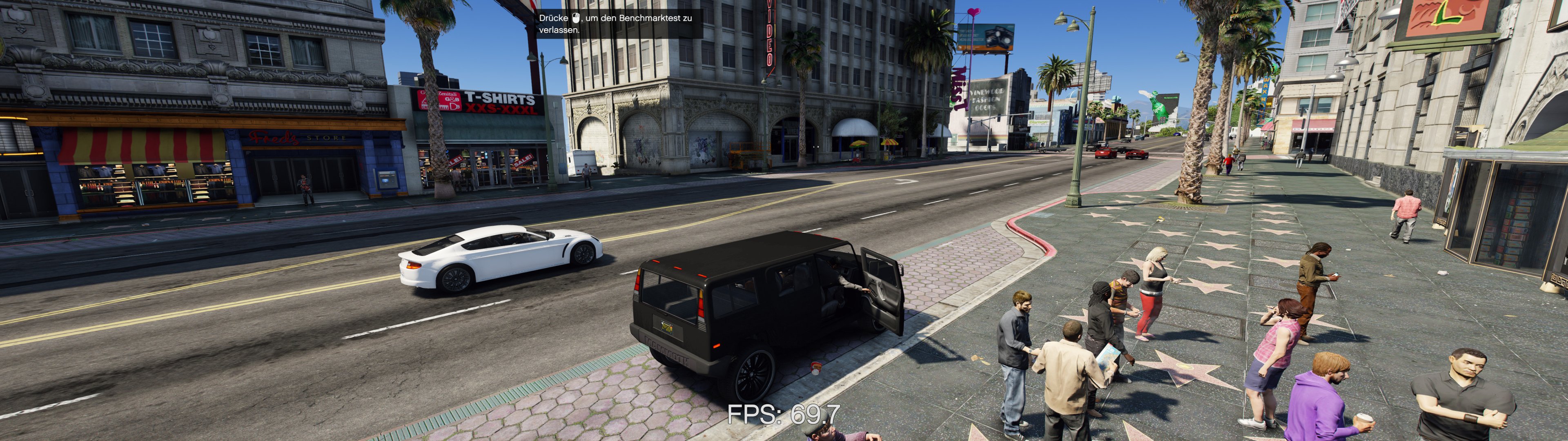

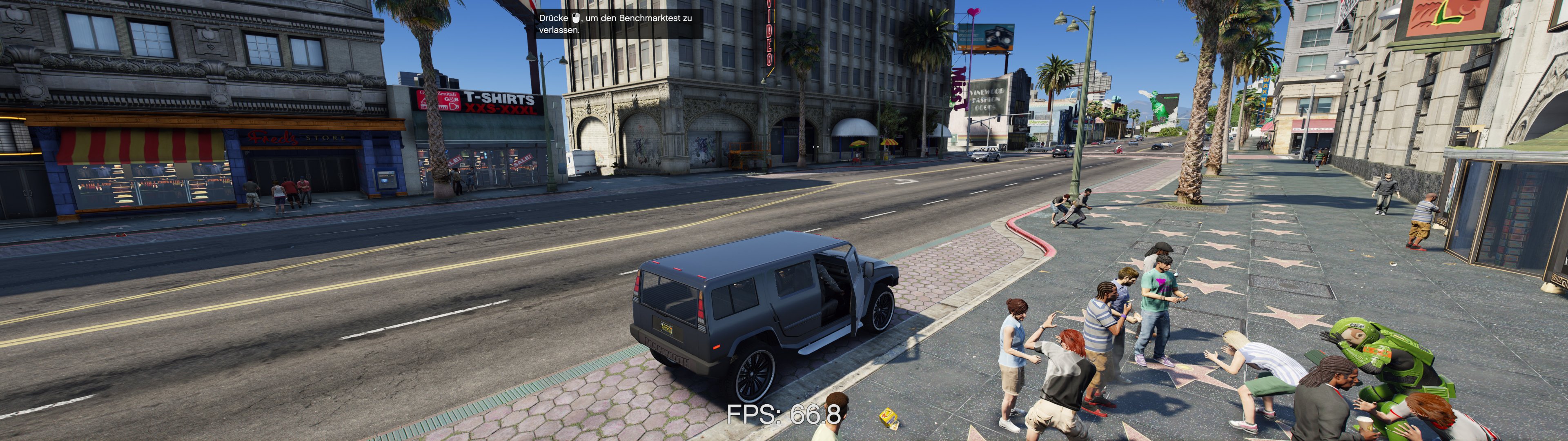

Außerdem habe ich beim GTA 5 (DX11) -Benchmark mindestens in der letzten Szene den Eindruck, ebenfalls ein partiell zu dunkles Bild zu sehen, auch hier ggf. ein Beleuchtungsproblem. Da bin ich mir allerdings nicht so sicher wie bei Dirt 3.
Kann das jemand bestätigen oder hat gar eine Idee zur Behebung? Bug-Report an AMD ist raus, mehrmals schon.

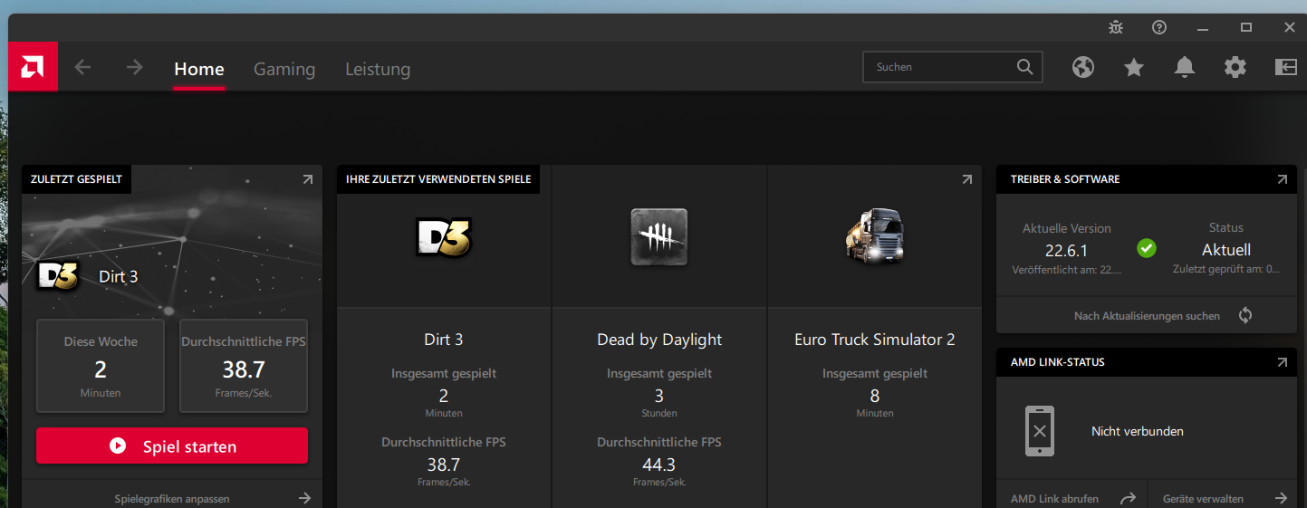

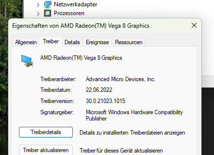

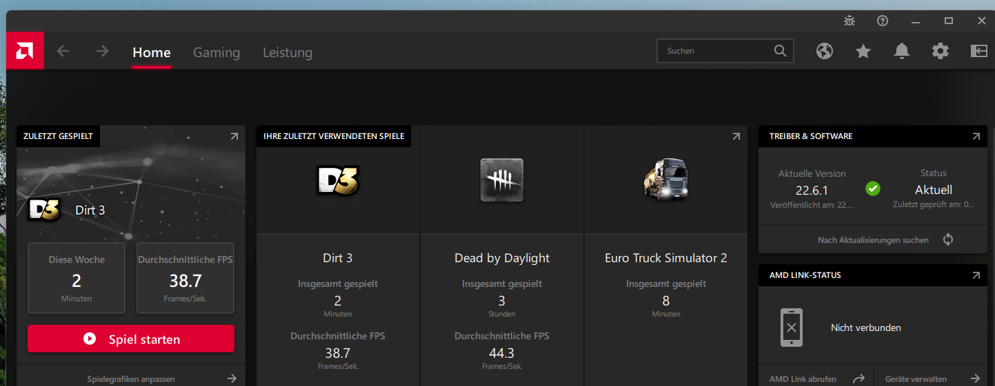

Welche Grafikkarte nutzt du? Ich zocke mit einem Ryzen 3 3200G und der onboard VEGA 8 - 1080p, alles auf Ultra, 75hz - absolut kein Problem mit der Grafik (Adrenalin 22.6.1)
Reaktionen: Shir Khan
6900 XT, wie im ersten Beitrag geschrieben.
Interessant, dass das bei dir nicht auftritt. Ich habe seit 21.3.1 jeden Adrenalin-Treiber sofort nach Erscheinen mindestens ausprobiert (das waren sicher zwei Dutzend) und nicht ein einziges Mal ein grafisches Problem in Dirt 3 oder woanders gehabt. Erst jetzt, mit den einzigen zwei DX11-Games, die ich spiele. Genau seit der Treiberversion, die AMD als DX11-Performance-Treiber promotet hat.
Edit: Aber onboard-Vega und Navi 21 - das ist doch sicher nicht dieselbe Treibersoftware?
Gibt es dazu außer dem Namen Belastbares? Denn nach meiner Erfahrung werden die Non-WHQL nach der übernächsten Version ohne Änderung in WHQL umbenannt und damit vom optionalen zum empfohlenen Treiber - rollierend und fortlaufend. Damit würde der Bug einfach mitgeschleppt und vererbt. So wie es jetzt schon von 22.5.2 zu 22.6.1 geschehen ist.
Naja das Treiberpaket und die Treiber sind schon exakt die gleichen. Kann dann wenn nur ein Bug mit einer spezifischen GPU Serie sein - der wie man sieht, nicht bei allen GPUs auftritt.
Kann aber auch an Windows liegen (ich nutze 11). Ein "globales" Problem mit den Treibern ist es auf jeden Fall mal nicht, sonst wäre bei mir nicht alles in Ordnung.

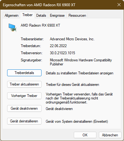

Bestätigt, danke.

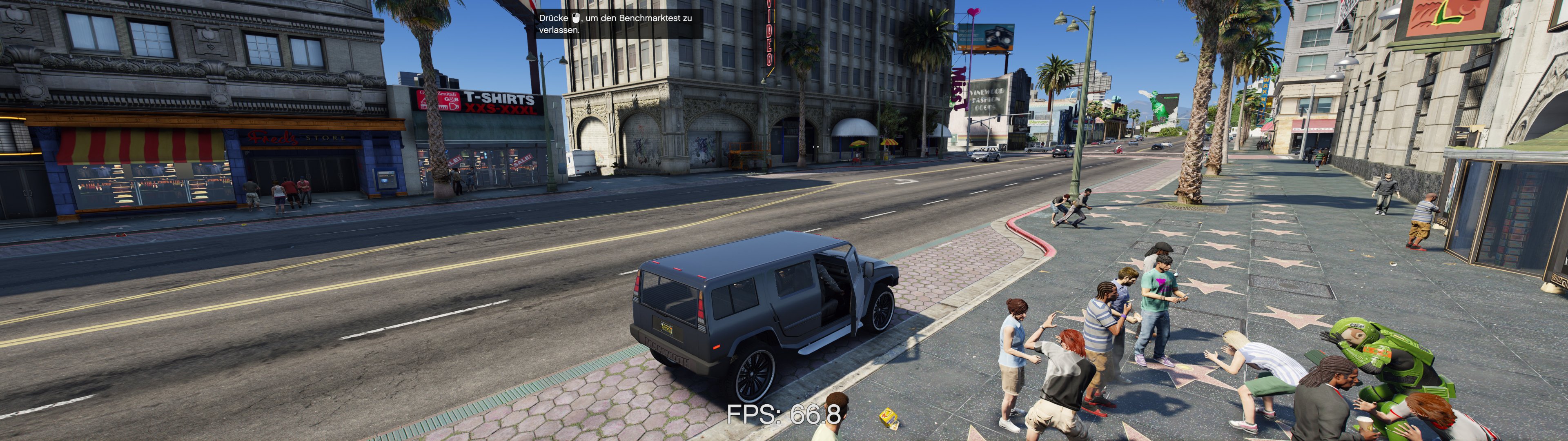

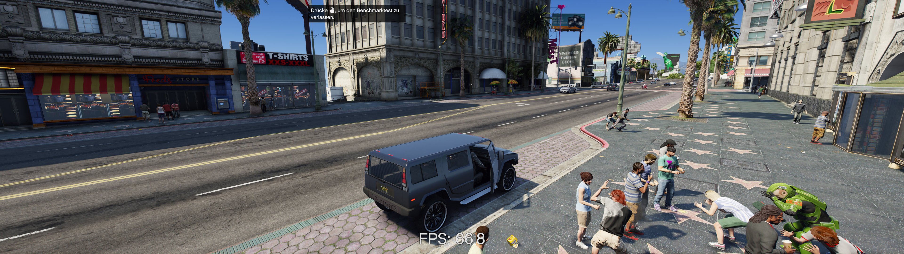

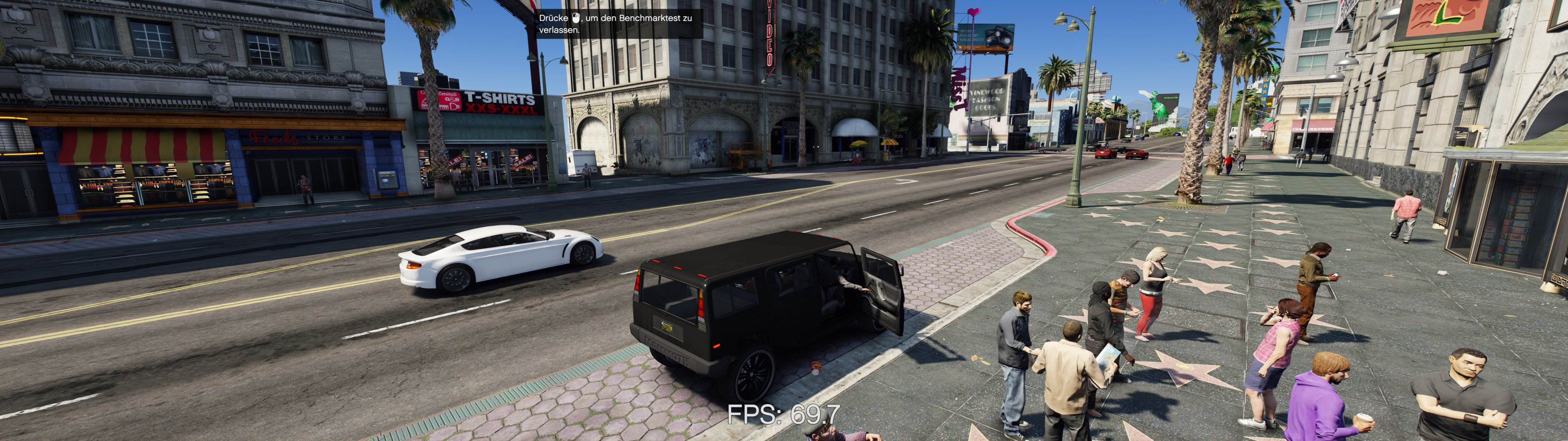

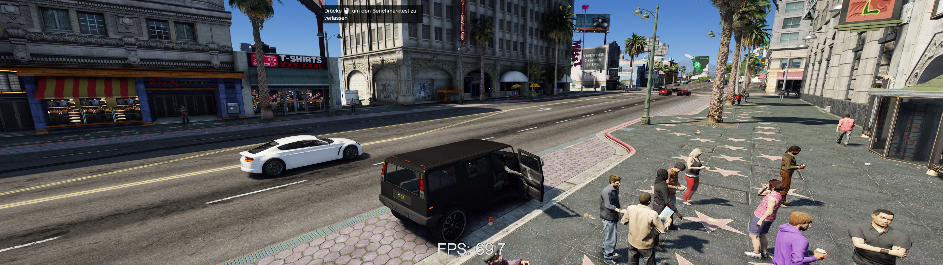

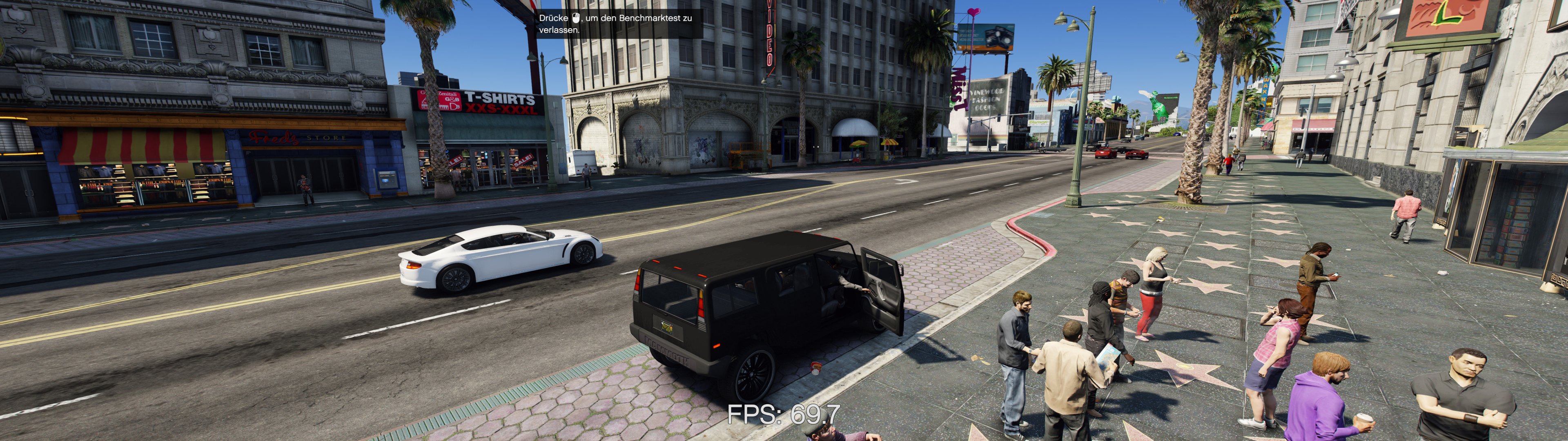

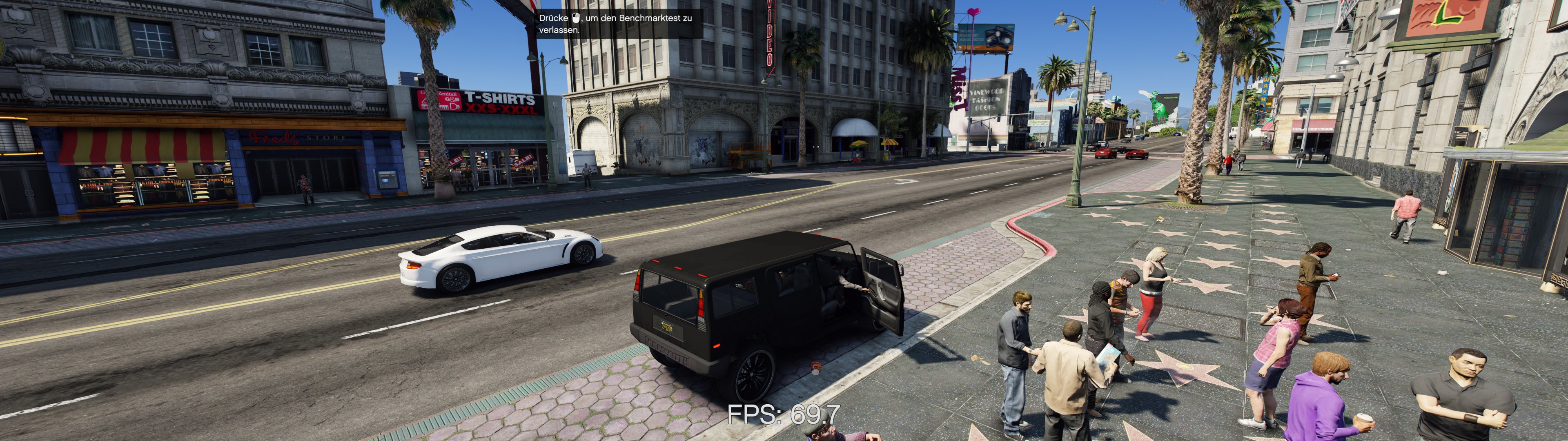

Aber jetzt. Es sieht in GTA nur nicht so auffällig falsch aus wie in Dirt.
22.5.1
22.6.1
Edit: Den FPS-Vorteil von 6.1 zu 5.1 sieht man auch, >5% über den gesamten Benchmark.
22.5.1
22.6.1
Anhang anzeigen 1236000 Anhang anzeigen 1236001
Anhang anzeigen 1236002 Anhang anzeigen 1236003

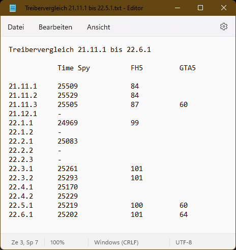

Ich zitiere mal aus diesem Beitrag, um das kleine Luxusproblem differenziert darzustellen.
ShirKhan schrieb:
  • Bin ja unzufrieden mit 22.5.2 und 22.6.1, weil die alte Spiele dunkler machen, zumindest mit der 6900 XT, siehe hier und hier. Bringen aber bekanntlich ("Wundertreiber") DX11-FPS, hier in GTA V spürbar.
  • Andererseits gibt es einen Time Spy-Leistungsabfall nach 21.11.3, den holen auch die neuesten Treiber nicht mehr rein.
  • Wieder andererseits pushen die 2022-Treiber neuere Spiele, hier insbesondere Forza Horizon 5. (AMD spricht von einer Optimierung nur in 21.11.1 und später nicht mehr, was offensichtlich Quatsch ist.)
Deshalb hier mal ein Treiber-Roundup der letzten acht Monate, simpel komprimiert auf diese drei Kriterien. Kann sich jeder ein Bild machen.
(22.5.2 hier vergessen, aber der sollte sich nach meinen früheren Tests wie 22.6.1 verhalten.)
Erkenntnisse:
  • 21.11.3 oder früher (nicht weiter zurück als 21.8.1) für Time Spy. Danach wieder ab 22.3.1, aber etwas schwächer.
  • ab 22.1.1 für FH5
  • ab 22.5.2 für DX11-Games, sofern die Bildunterschiede nicht stören oder nicht vorhanden sind.
Es geht derzeit also nicht ohne Kompromisse. Aber es kommen ja ein bis drei neue Treiber im Monat und ich probiere einfach weiter aus. ;)
