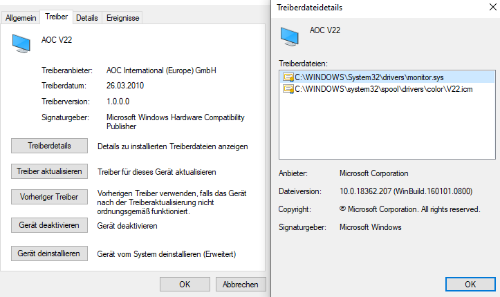

Treiber kannst du im Geräte Manager deines Windows anschauen. Dort die Monitore wählen und es müsste ein Reiter Treiber zu sehen sein.

@Millkaa Im Anhang ist ein Bild von dem Reiter... Allerdings frag ich mich da warum ich da automatisch den Treiber für den V22 habe

TESTEN - der Treiber ist vorhanden - von WIN10
