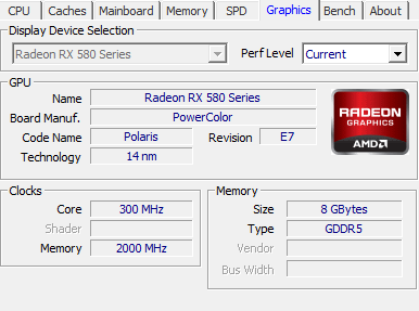

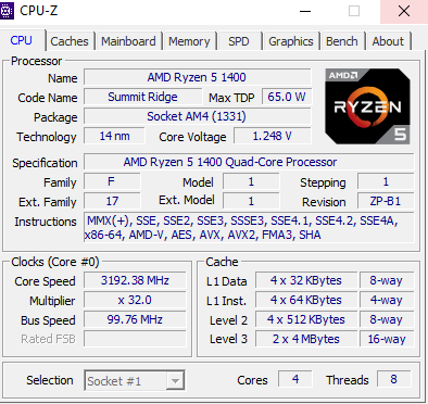

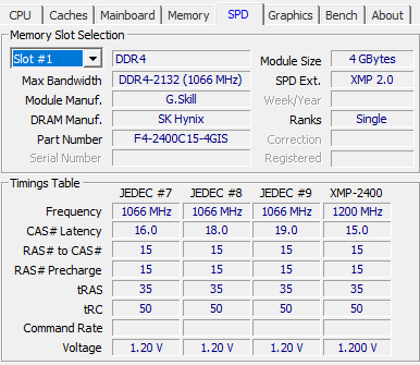

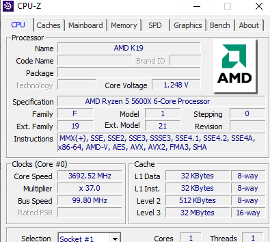

  • Prozessor (CPU): AMD Ryzen 5 1400 - neue ist AMD Ryzen 5 5600x
  • Arbeitsspeicher (RAM): 4 x 4 GB DDR 4
  • Mainboard: Gigabyte GA-AB350M-DS3H
  • Netzteil: be quiet system power 9 400w
  • Gehäuse: sharkoon
  • Grafikkarte: Powercolor RX 580 v2 Polaris
  • HDD / SSD: 1 TB / 150 GB SSD zum booten
  • Monitor: iiyama G - Master G2470HSU

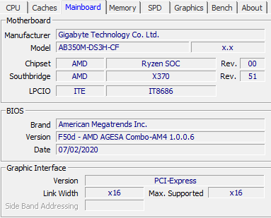

  • Im Anhang nochmal Detailierter

Wie kommst du auf die Idee, dass der Prozessor auf dem Board läuft?
Reaktionen: coxon
Glaube auch das nur B450 Boards mit bereit gestelltem Bios die 5000 er Serie unterstützen, B350 sollte das nicht können und wenn dann müsste man vorher das Bios updaten.
Reaktionen: Sakrobhv
auf 3xx läuft, zumindest ohne spezielle BIOSe, maximal Zen2. für nen Zen3 brauchst du ein neues MB.
Reaktionen: Sakrobhv und s1ave77

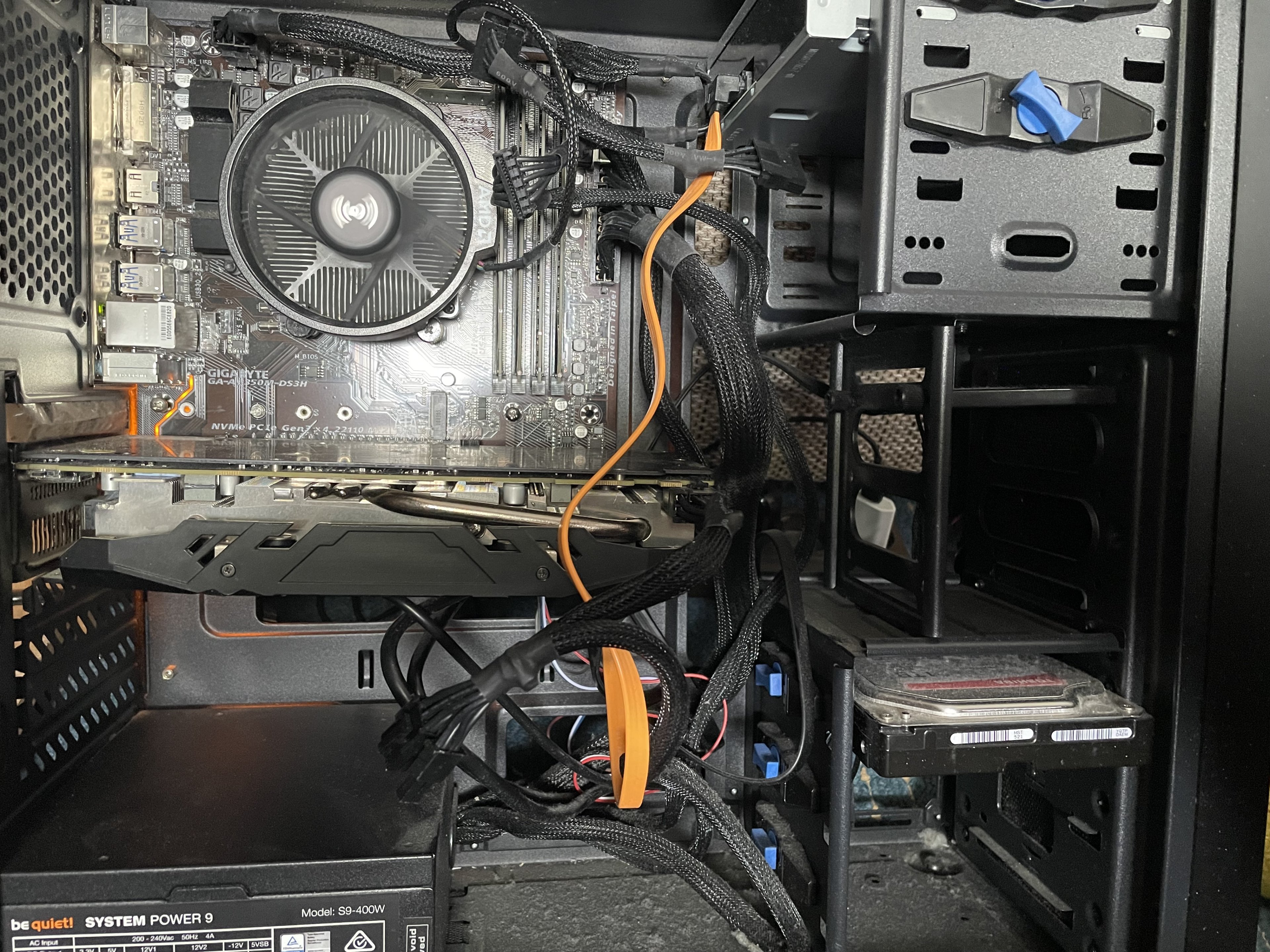

ATX sollte auch passen, Gewinde dafür sind im Tower vorhanden. (Siehe Anhang)

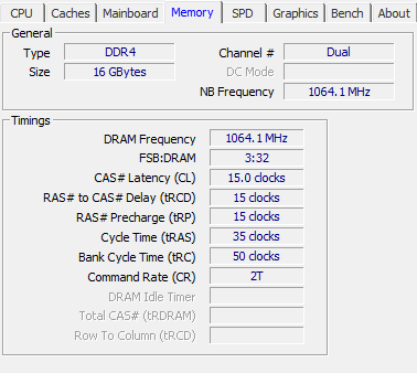

Nochmals vielen Dank für die hilfreichen Antworten, hat alles perfekt funktioniert... naja fast zumindest.
Beim 1. Booten blieb die Graka wieder Stumm aber hatte den Sound angeschlossen und den Windows welcome sound gehört... noch mal ausgeschaltet und nachgeschaut da hatte ich tatsächlich vergessen die GraKa mit dem Netzteil zu verbinden 😅
