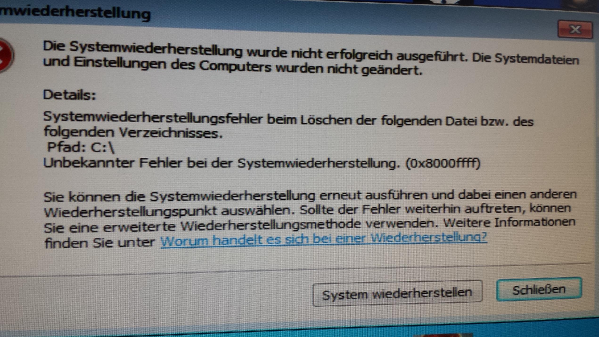

Im abgesicherten Modus kann ich den PC starten, ich habe auch schon die Grafiktreiber deinstalliert und eine Systemwiederherstellung durchgeführt, an deren Ende allerdings folgende Meldung kommt:

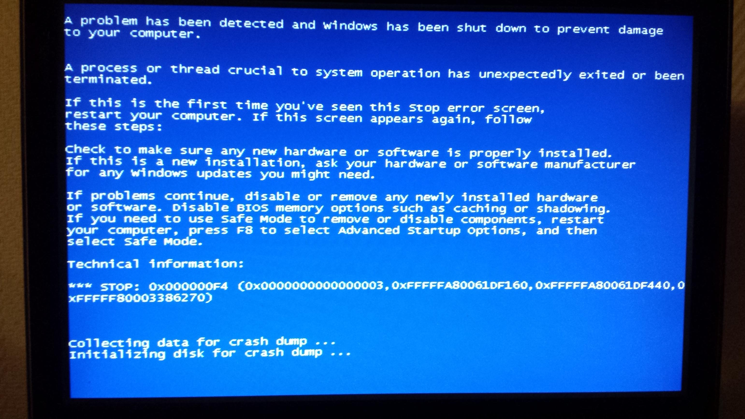

Nach der Systemwiederherstellung fährt der PC das erste mal wenn ich ihn neu starte zwar normal hoch, läuft dann auch (bis auf, dass er deutlich langsamer ist als gewohnt) normal für ca. 1 bis 1 1/2 Stunden, doch dann kommt auf einmal diese Meldung:
Diesen Bildschirm hatte ich dann mehrere Stunden so, bevor ich mich entschied, dass da wohl nichts mehr passiert und den PC ausschaltete... Beim nächsten mal Starten hatte ich dann wieder das Problem, dass Der Bildschirm nach dem hochfahren einfach schwarz wurde.
