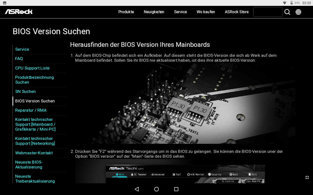

Der Ryzen 5 1600AF wird ab Bios-Version P3.90 unterstützt. Welche Bios Version ist auf dem Board? Die Version findest du bei Asrock auf dem Bios-Chip.
Board unterstützt P3.90
Vorher hatte ich ein Asus P8H61 mit einem Intel I5
Die Frage ist nicht was dein Board unterstützt, es ist eher wichtig welche BIOS Version jetzt gerade drauf installiert ist, was du ja nicht wissen kannst wenn das Ding garned startet.

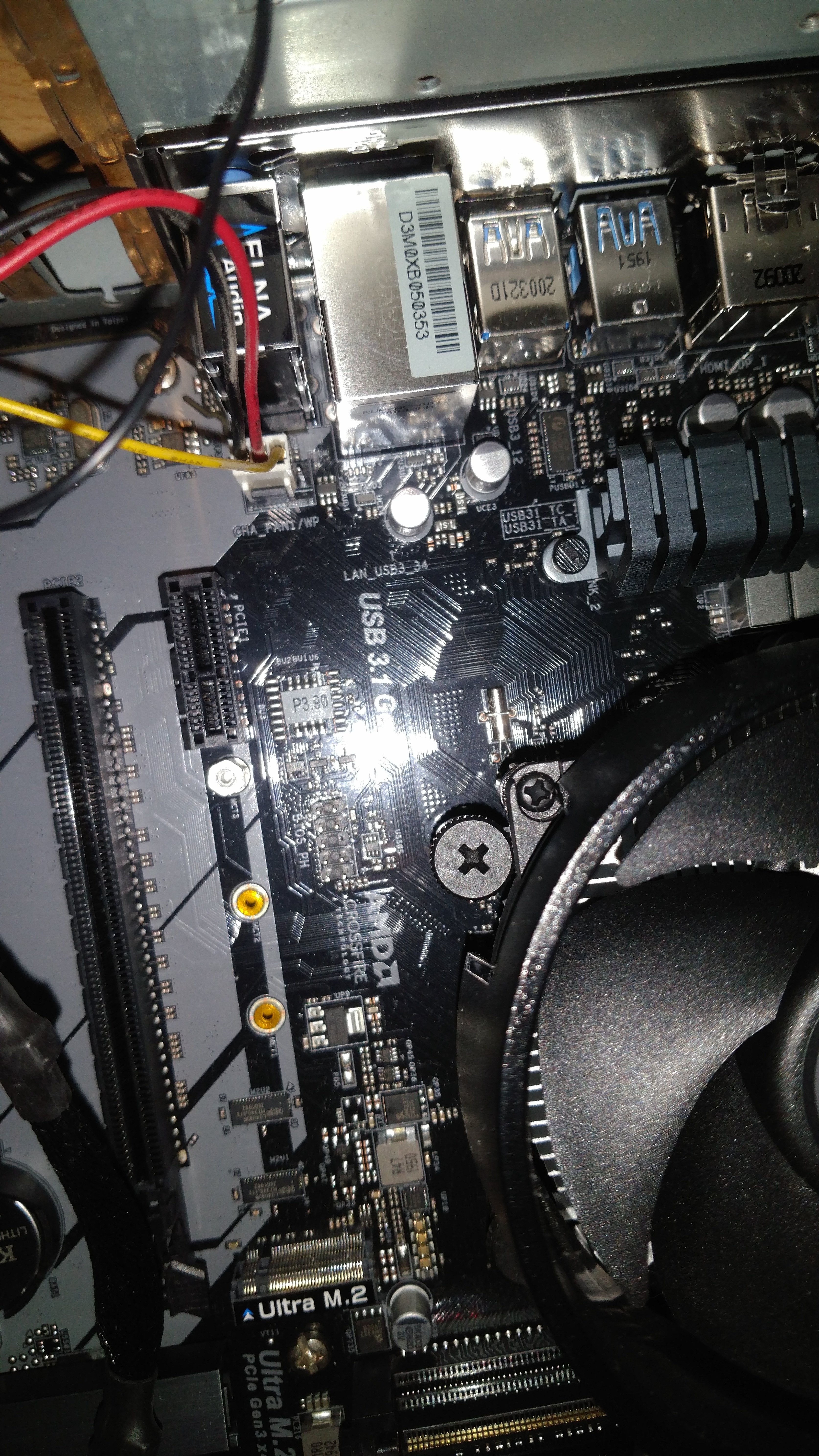

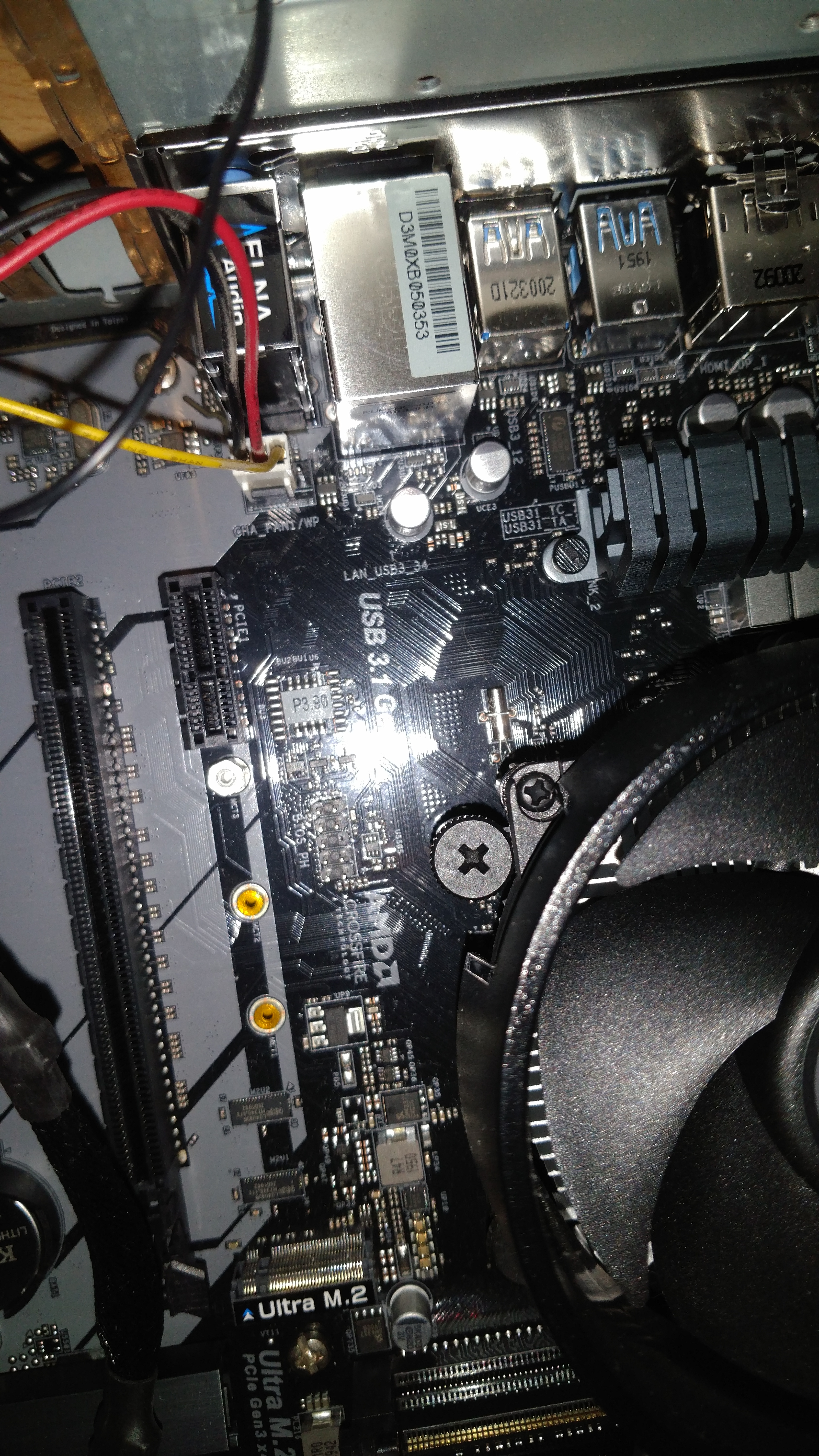

Man kann es nicht so gut erkennen, aber laut dem Aufkleber auf dem BIOS Rom hat das Board 3.90
Dann sollte es nicht an der Bios-Version liegen.
