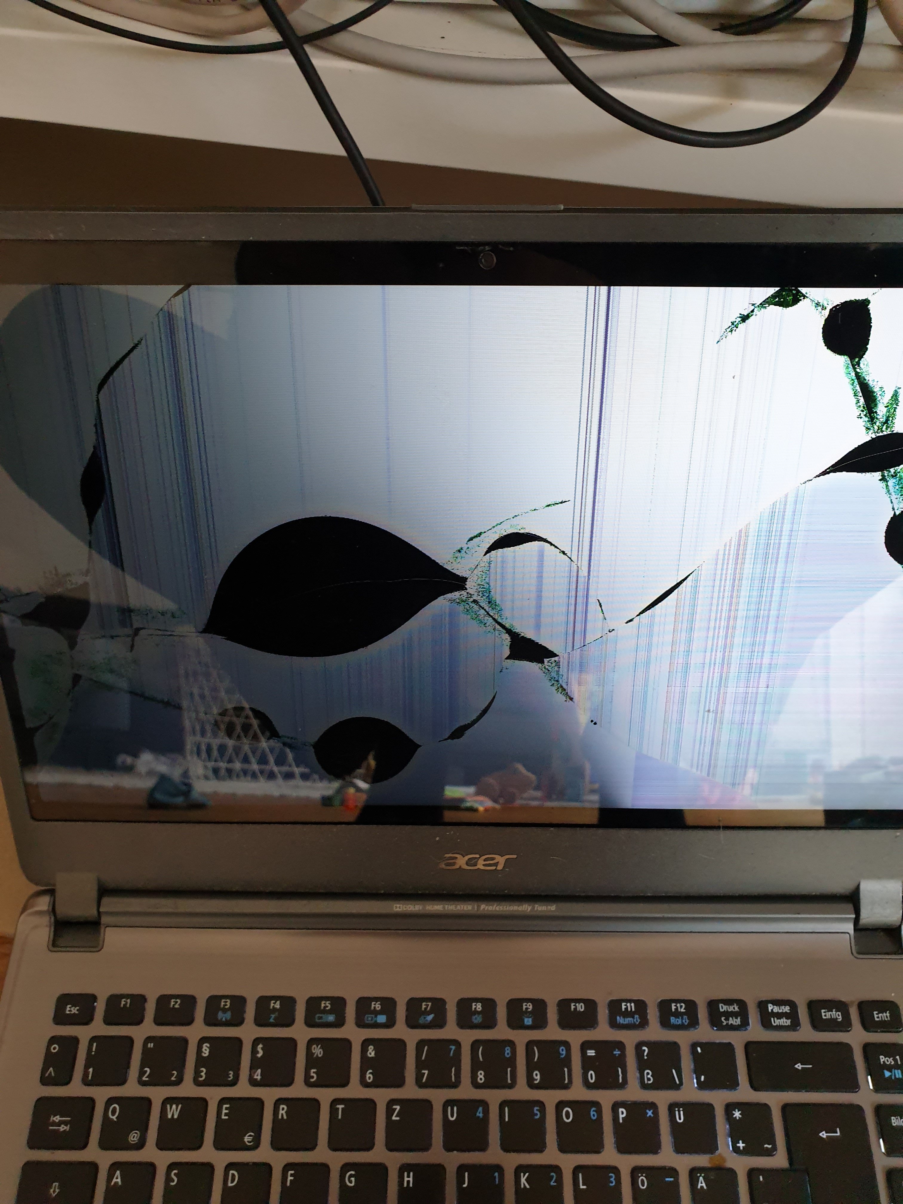

Ein Acer Aspire M5. Geschrottet habe ich ihn mit einem kleinen Schraubendreher, mit dem ich ein bisschen hebeln wollte. Dann ist der Bildschirm gebrochen.
Durch ein paar funktioniernde Pixel konnte ich erkennen das der Laptop hochfährt.

Hm gut, schwer zu sagen wo es jetzt hängt wenn man nix mehr erkennt.
Angenommen er fährt hoch, könntest du mal versuchen via deinem PC per WindowsRemoteverbindung auf den Laptop zuzugreifen.
