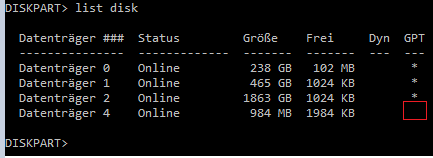

Wieso es bei manchen bei den USB Sticks klappte, wenn sie diese mit Rufus formatiert haben, liegt vermutlich an folgendem Grund bzw einer Default Einstellung von Rufus (MBR statt GPT):
Es kann sein, dass Windows den Stick als GPT formatiert. Flashback kommt aber nur mit MBR Partitionen klar.
In dem Fall sehe ich das mit diskpart
(diskpart und dann list disk. Wenn Haken bei GTP dann:
select disk <Nummer>
clean
convert mbr
Dann kann man mit der Datenträgerverwaltung ein neues Volume anlegen).

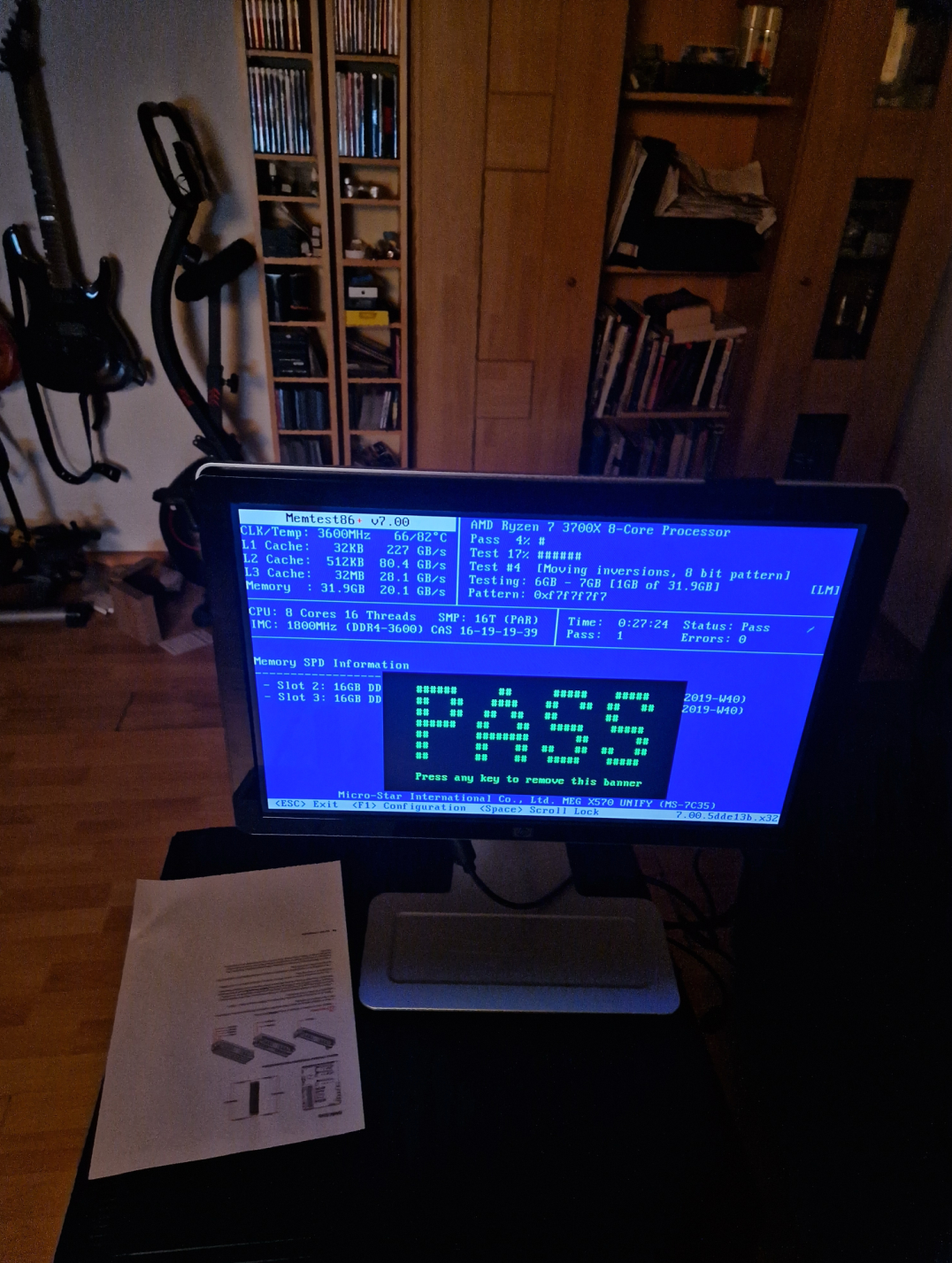

Kann schon sein*. Also der Windows Memtest lief jedenfalls ohne Fehler durch und nach ca 20 Min Prime Blend habe ich mal das Memory try it eingeschaltet und lasse gerade nochmal den Windows Memtest laufen. Heute Nacht lasse ich dann mal den regulären Memtest laufen.

Also ich hatte mit der Memory try it Funktion (von 3200 auf 3600). Jetzt nochmal den Windows Memtest, eine Stunde Prime Blend und den org Memtest laufen. Ich lasse den noch bis morgen laufen aber der meldet jetzt schon ein "Pass". Ich denke also, dass ich am WE den Ryzen 7 5800X3D einbauen und den 3700 in den Zweit PC umbaue (RAM, Baord etc. für den Zweit PC kommt auch zum WE)
