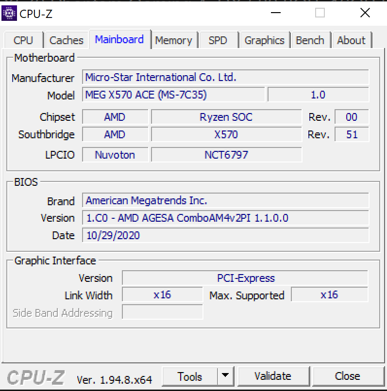

Magst du mal einen Screen von cpu-z hochladen?

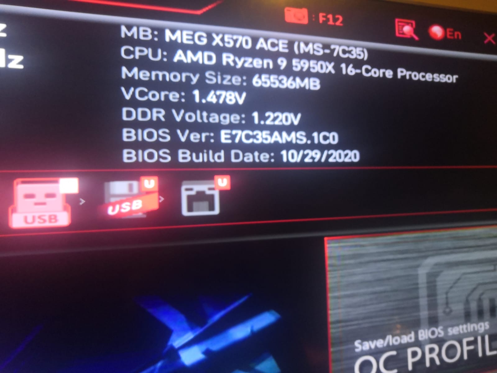

Hey psy187 - Klar, hier. :) Anbei noch ein Bild direkt aus dem BIOS.

mhm ok hast Recht, das 1C0 Bios ist vom MEG X570 ACE
